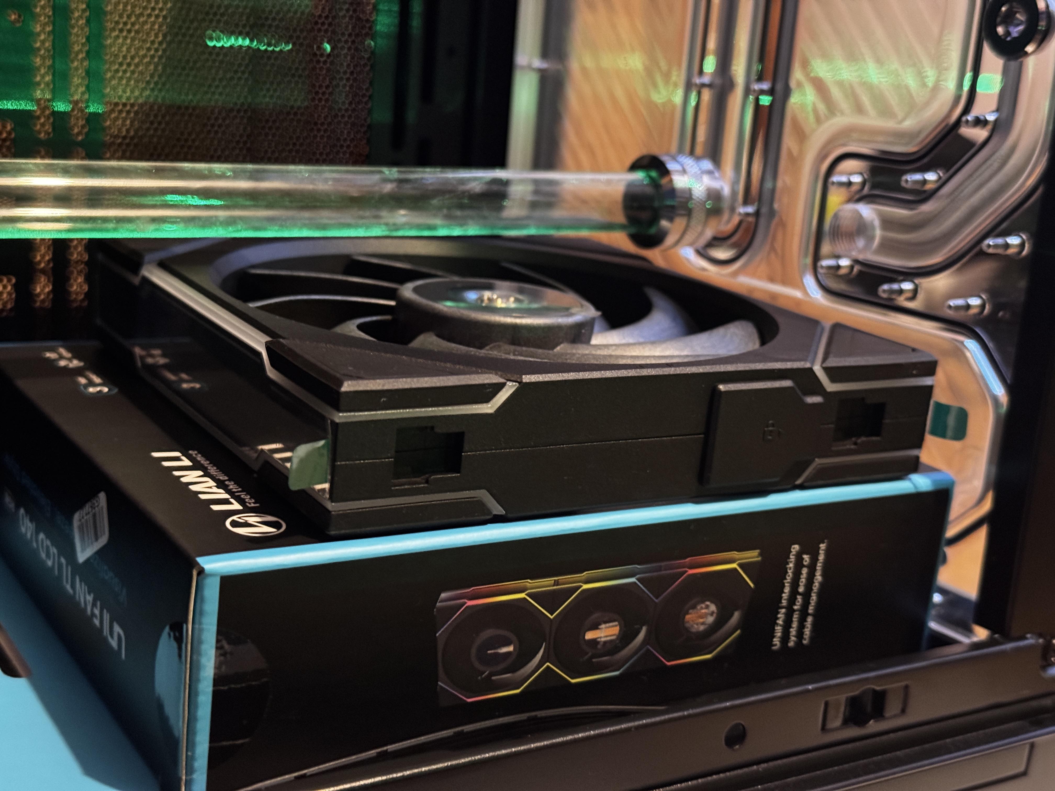

7 godzin temu, sovas napisał(a):

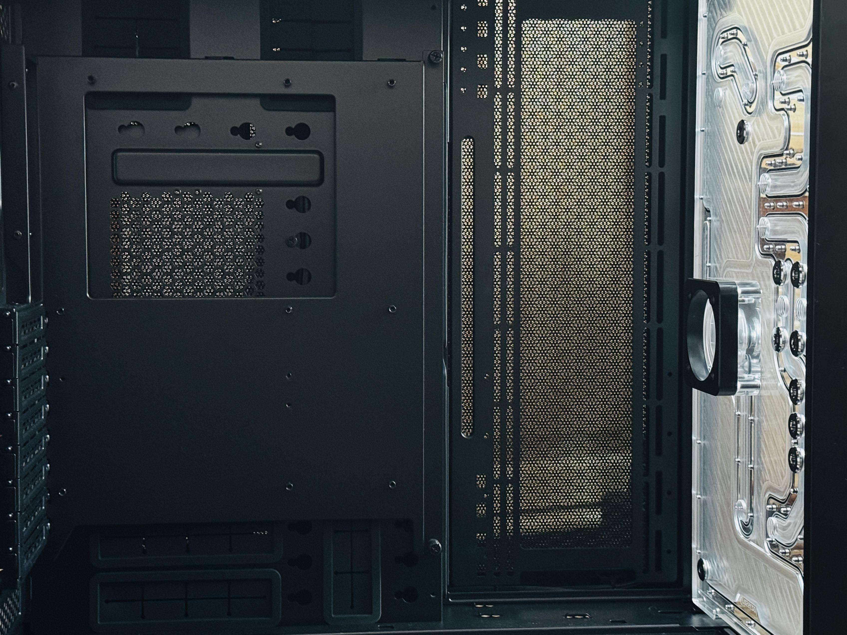

@srekal34 no wlasnie anuluje te 30 bo dostalem bude i jest duzo wieksza od mojej starej xl. Chce dac distro plate, bo nigdy nie mialem, wiec tamte nie wejda raczej.
ale wejda 45mm 420 gora i dol. I z boku dam 30 chyba.
wentyle mam 28mm grube

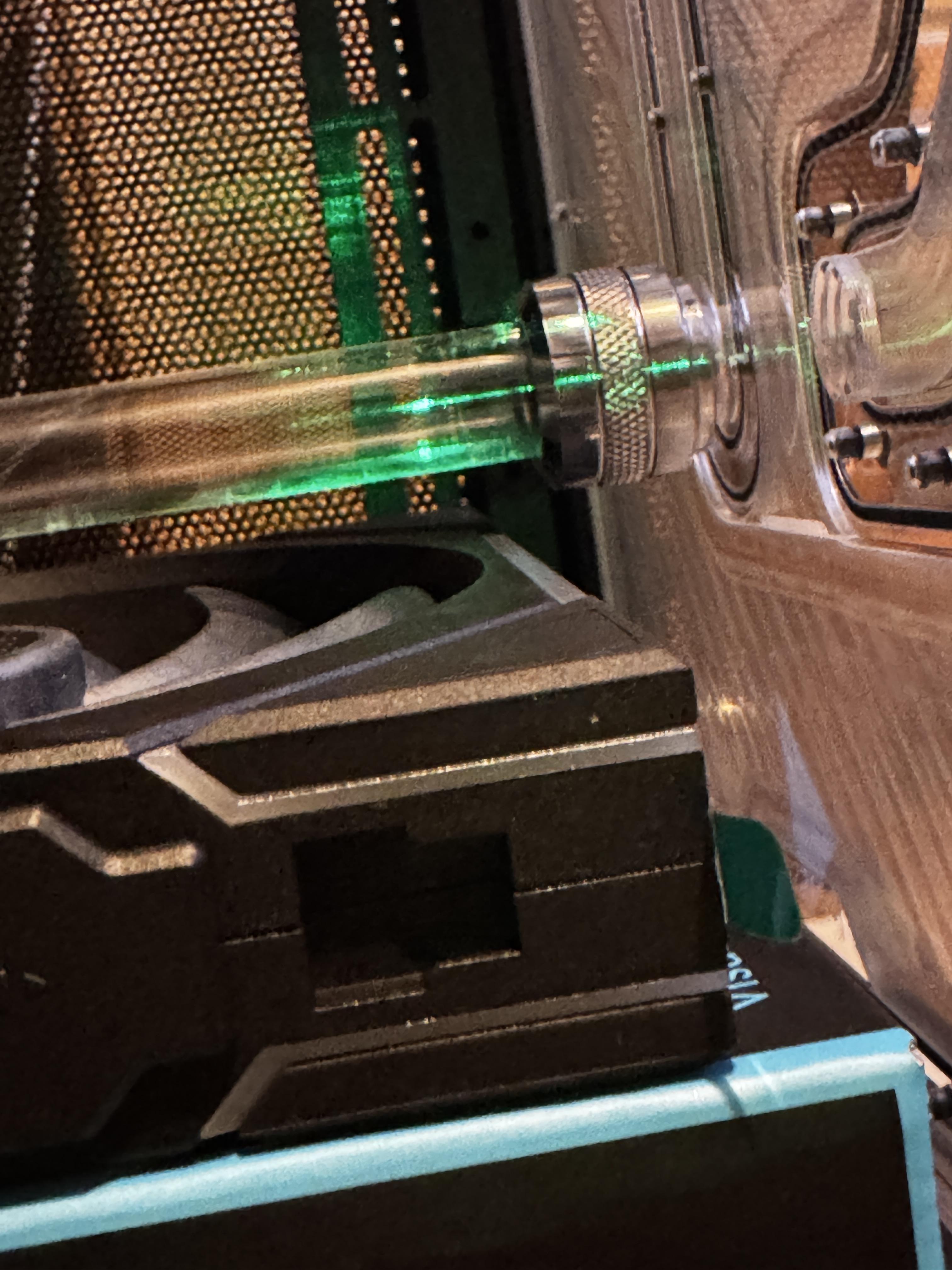

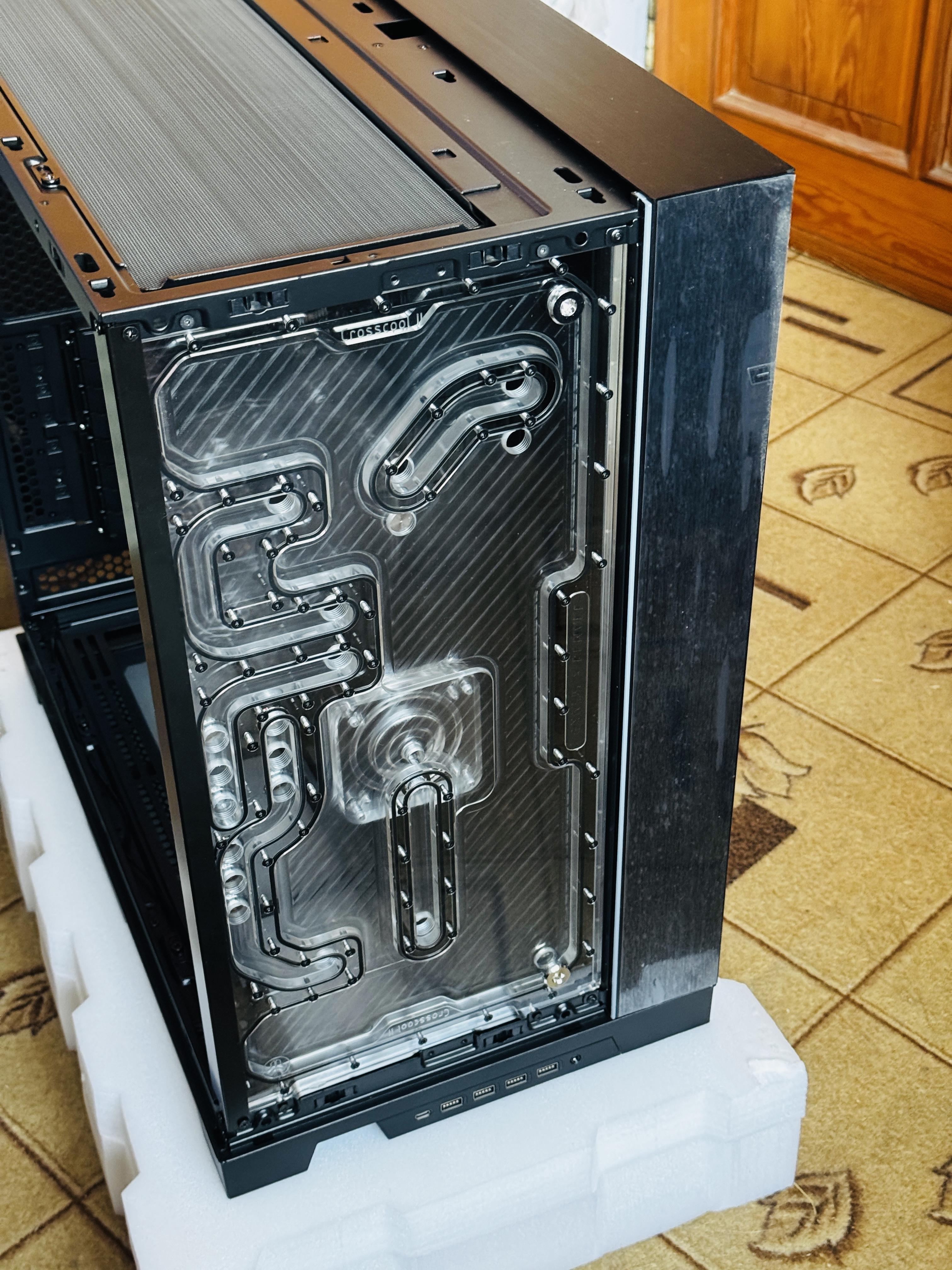

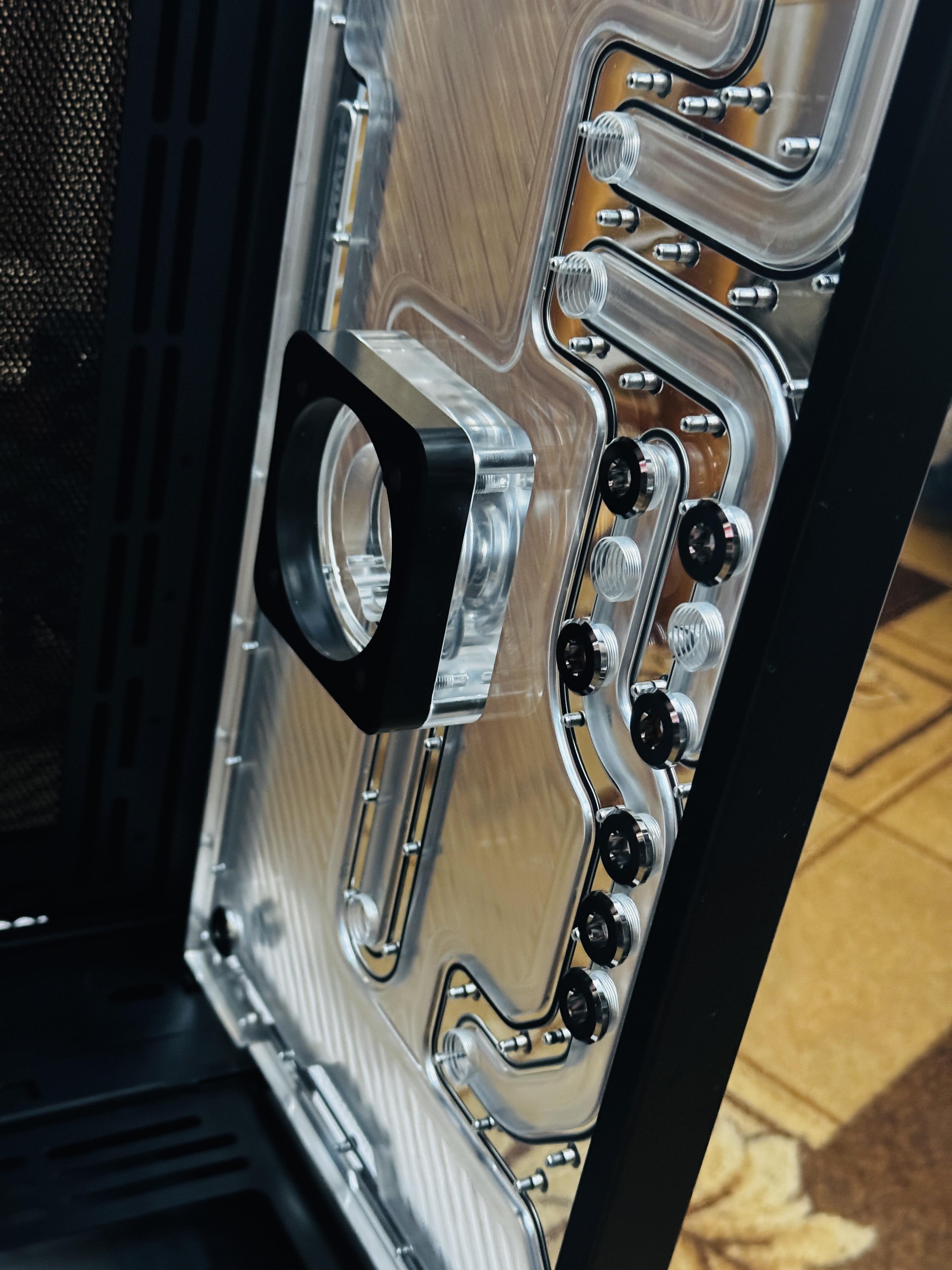

distro takie zamowilem: https://stealkeycustoms.de/en/products/lian-li-pc-o11d-evo-xl-x-stealkey-crosscool-2
fajne, ja mam distro  EKWB, praktycznie identyczny  układ
po ostatnich  doniesieniach  o  EK pewnie też bym brał SC
@Elderstrasznie zachwala SR2, gdyby nie to  że distro  EKWB ładnie się składa z ich chłodnicami (notabene też niska restrykcja)szukałbym Black  Ice SR2, ew XT45 lub UT60
ja w zwykłym EVO  wcisnąłem 2x360x60 (z360q) i 1x360x45 (XT45) z którego  wyprowadziłem Koolance na 1x1080
w EVO XL to pewnie dopiero można poszaleć, a  jedno jest pewne, płynu  i  powierzchni  finów nigdy  dosyć
notabene po  dokupieniu 5090 będę składał  dual GPU (5090+4090) i  planuję zmieścić to do obecnej  obudowy
jak się nie uda spróbuję EVO XL właśnie więc rób worklog ze zdjęciami

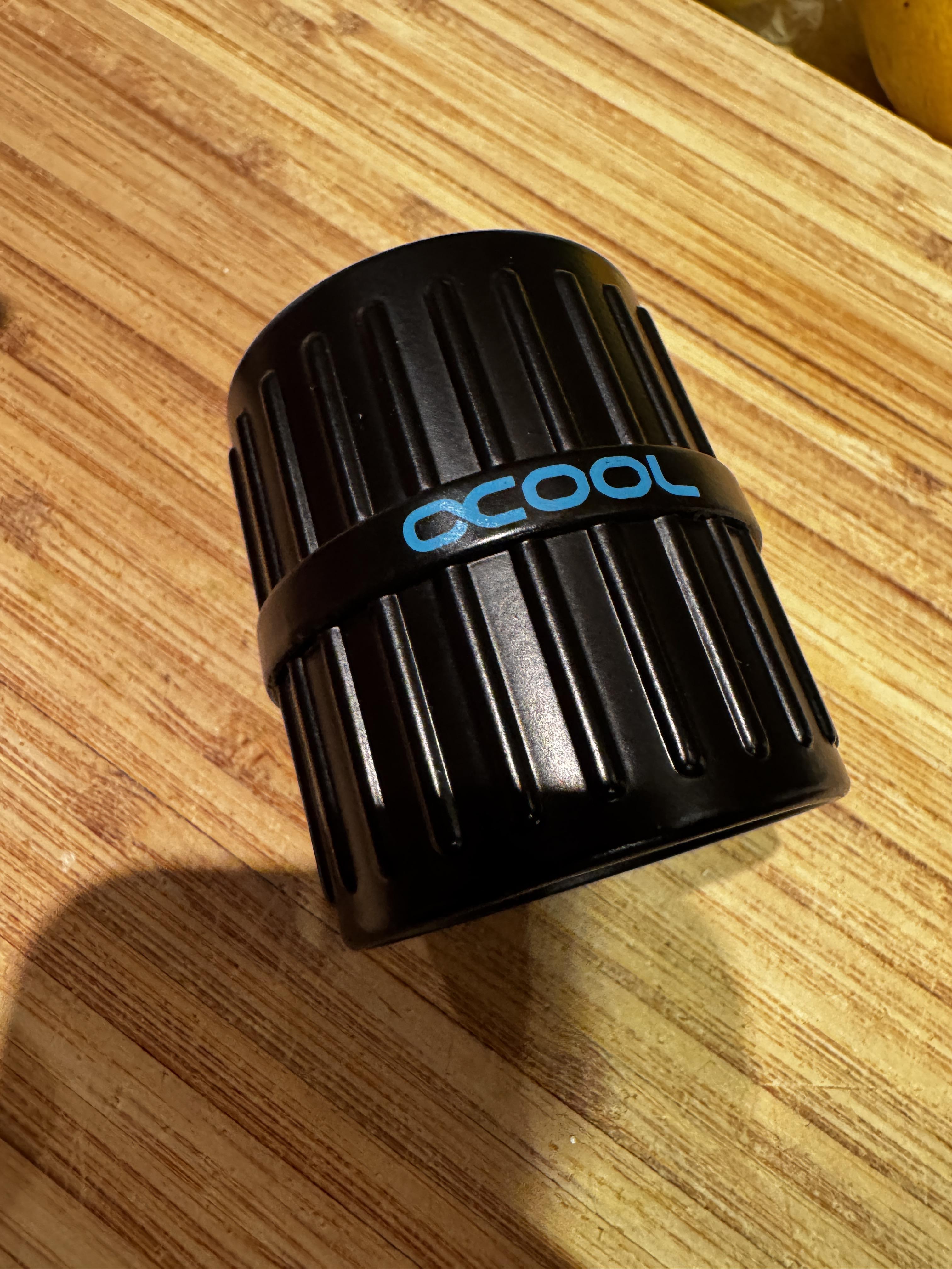

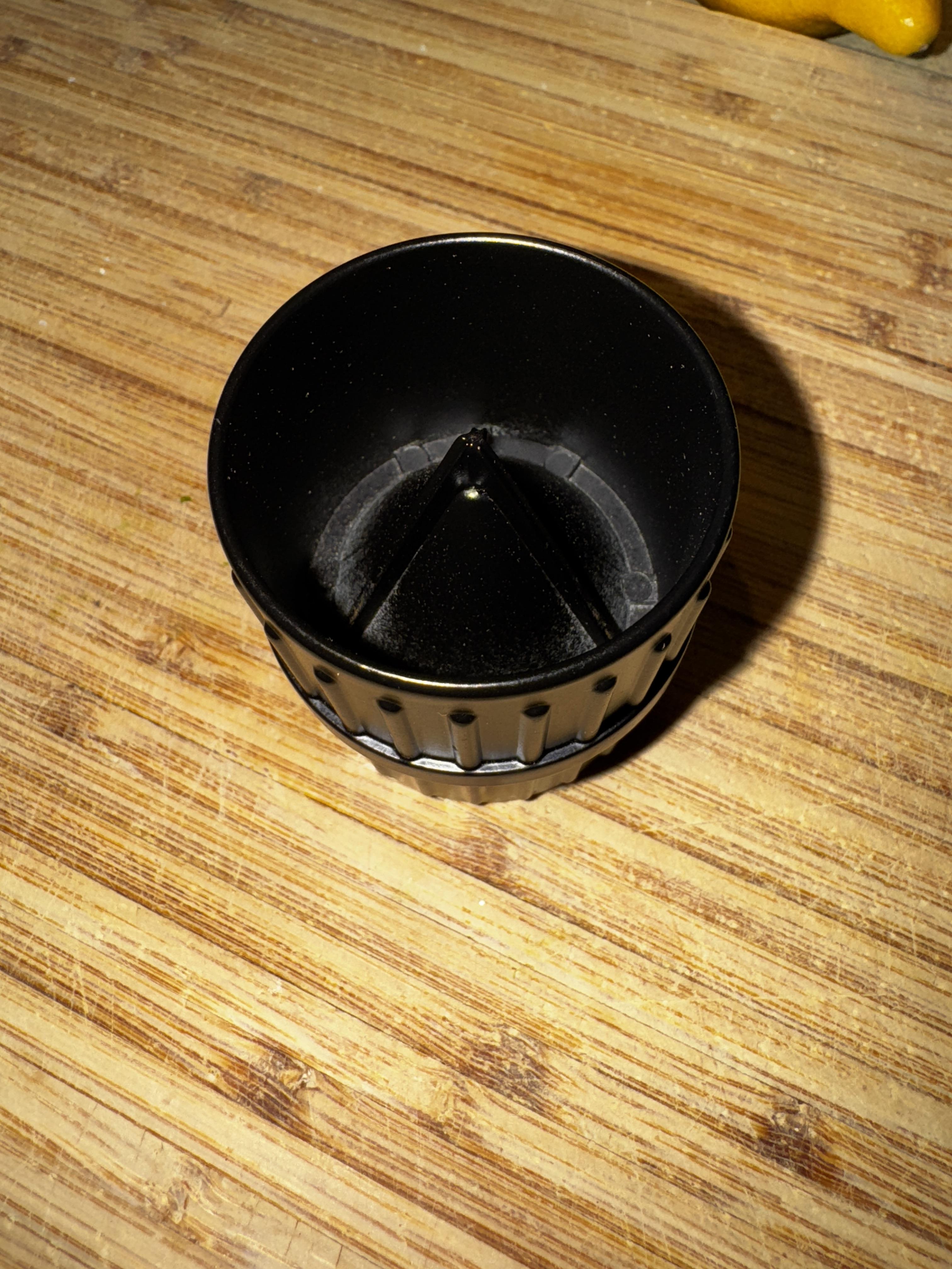

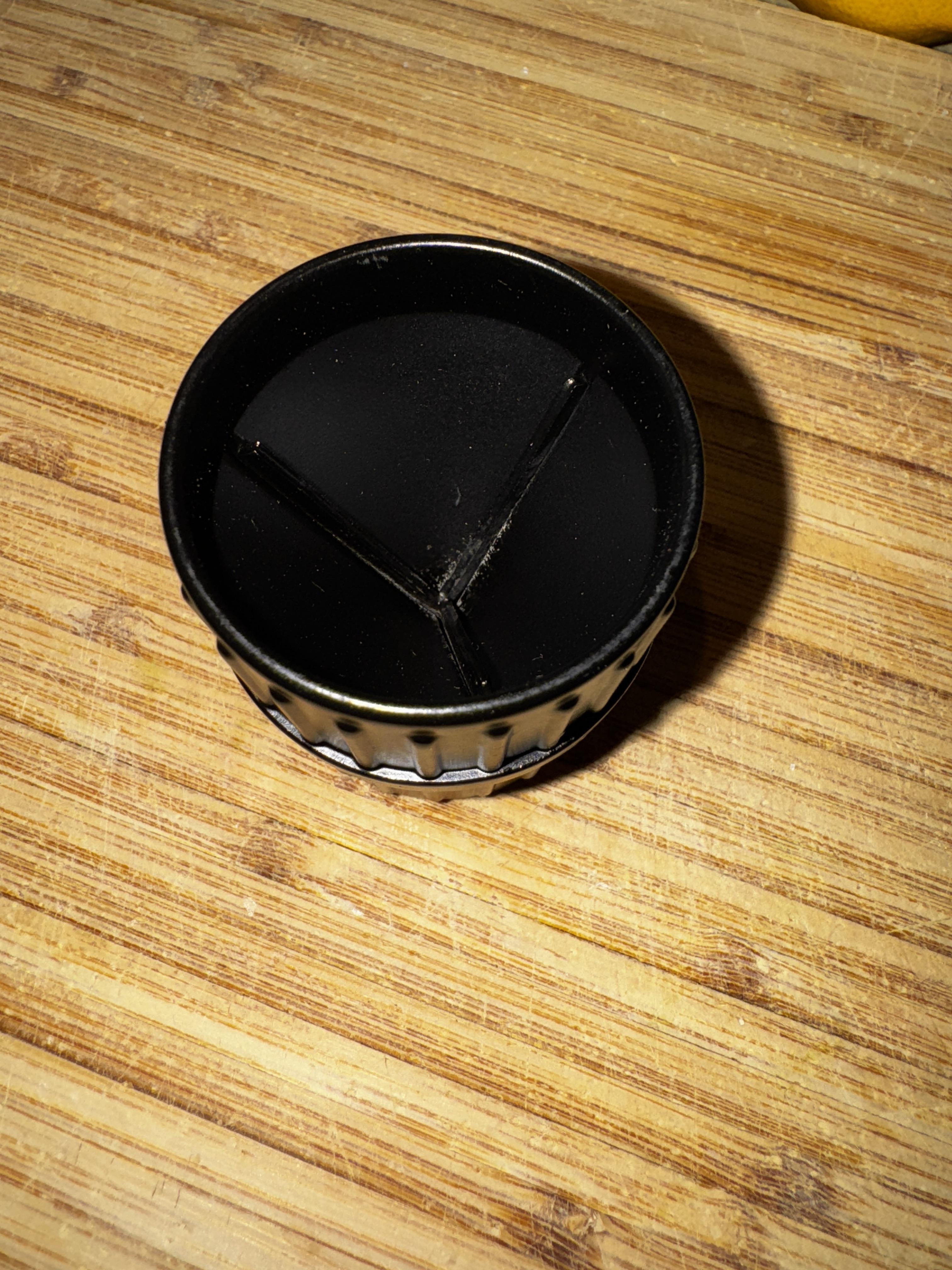

Kupiłem taką strugaczkę do rurek od alphacool i jest bardzo fajna.
Kosztuje troche więcej niż inne, ale jest cała metalowa, ciężka. Wydaje się bardzo solidna, zważyłem i ma 190 gram.
Edytowane przez sovas
Mam takie metalowe rymery i służą bardzo długo,kilka lat...
przy czym z mosiężnymi rurkami niklowanymi Bitspower je też używam i dają radę bez tępienia ostrzy przy długich pracach.
W sumie do mosiężnych rurek są koniecznością
bo akrylowe rurki to jako patentowany leń obrabiam Primochill RFB.
Zdecydowanie lepsza opcja pod akryl ale nie nadaje się do mosiądzu.
OFC zmodyfikowałem RFB dodając krążek filcowy od Dremelka idealnie pozycjonujący rurkę względem freza

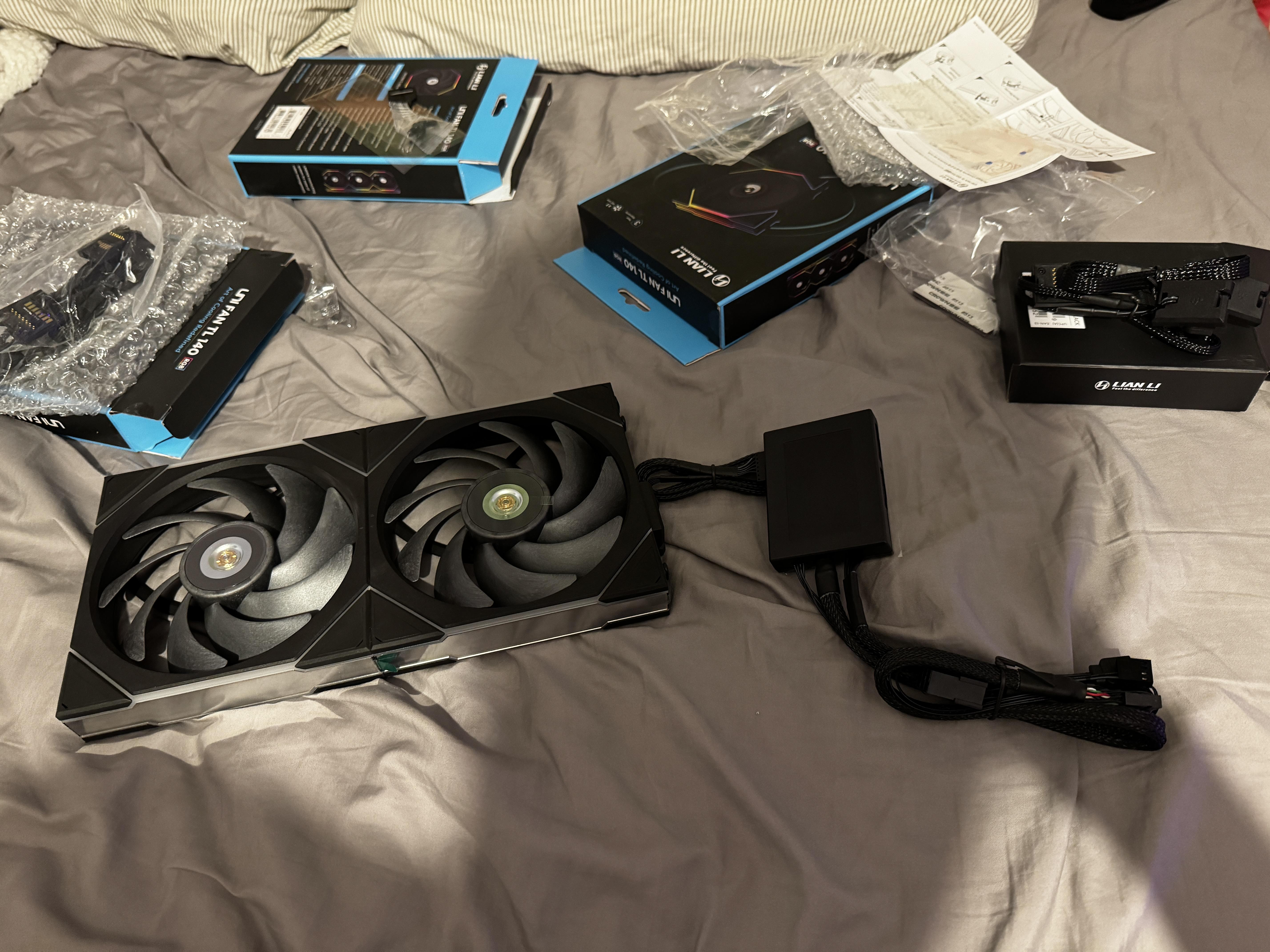

Teraz mam 20 kabli (10 argb i 10 pwm) + 2 kontrolery. A tu mam 1 kontroler i 3 przewody. W końcu się luźniej zrobi. Szkoda, że to nie jest jakiś uniwersalny system, mam nadzieję, że nic nie padnie :D
Taka ciekawostka, ten kontroler się podłącza do zasilacza przez PCIe :D
PCIE zasilanie bo max 16 sztuk LL TL 140mm jeden kontroler LL potrafi obsłużyć i pożreć 70W prądu
więc MOLEX tu by odpadł z jego potencjałem.
Zawisz robił test,kontroler nawet nie jest ciepły jak tak go dojedziesz więc policzyli to z odpowiednim zapasem
i dali rzetelną konstrukcję od technicznej strony.

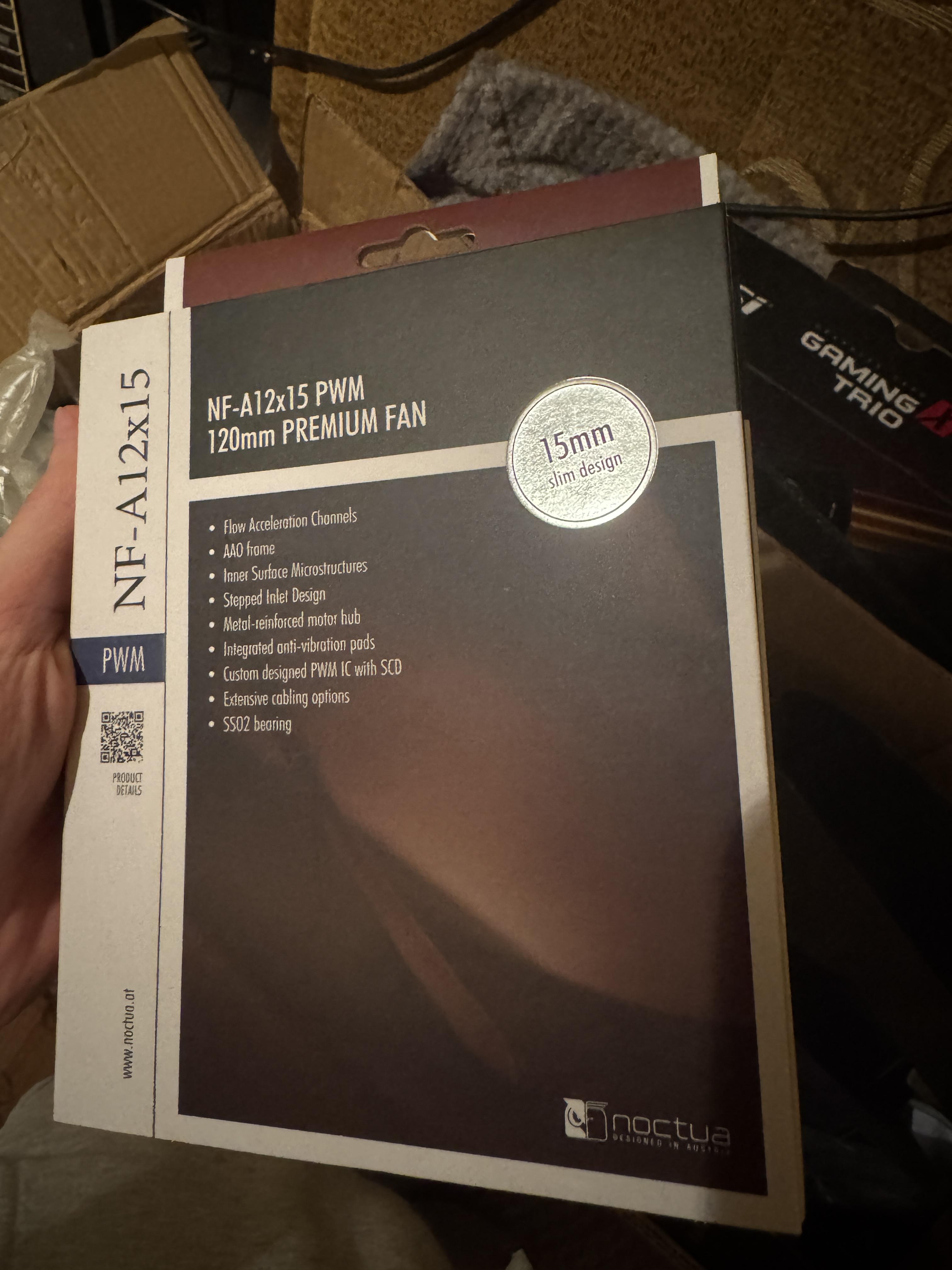

Tak czy srak mam taką głupią zachciankę żeby ostatecznie może upchać tam malutkie clc. Blokopompka barrow + jakaś cieniutka chłodnica 240mm + cieniutkie wentyle. Z chłodnic znalazłem coś takiego https://www.angela.pl/p16615,alphacool-nexxxos-st20-hpe-full-copper-240mm.html a z wentyli najlepsze w tym rozmiarze to nieustannie A12x15? Było by na styk, do mobo jest 35mm
