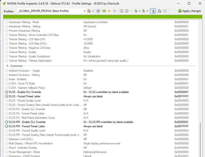

leven 819 Opublikowano 18 Lutego 2025 Opublikowano 18 Lutego 2025 Nie da się tego "naprawić" ? Nie chce mi się wracać do poprzedniej wersji
wkamil73 285 Opublikowano 18 Lutego 2025 Opublikowano 18 Lutego 2025 30 minut temu, sideband napisał(a): Tak to bambol w tych sterach nie trzyma wszystkich ustawień m.in DLSS. Tak jest, chodzi o ustawienia z inspektora, tylko te się resetują, to co jest zmieniane w cp zostaje po restarcie jak należy.
Alek_M 264 Opublikowano 18 Lutego 2025 Opublikowano 18 Lutego 2025 Ja wróciłem do sterów 572.16, bo miałem jakieś dziwne artefakty w Stalker 2. Kolory od fioletowego po zielony kanarkowy na niektórych obiektach oraz postaciach.
sideband 2 381 Opublikowano 18 Lutego 2025 Opublikowano 18 Lutego 2025 12 minut temu, leven napisał(a): Nie da się tego "naprawić" ? Nie chce mi się wracać do poprzedniej wersji Nie da rady tego poprawić Raz na jakiś czas powtarzają ten błąd, że któreś z ustawień resetują się po restarcie ostatnio mieli problem z Digital Vibrance. 7 minut temu, wkamil73 napisał(a): Tak jest, chodzi o ustawienia z inspektora, tylko te się resetują, to co jest zmieniane w cp zostaje po restarcie jak należy. Możesz zmieniać ustawienia z inspectora, ale niektóre resetują się po restarcie
leven 819 Opublikowano 18 Lutego 2025 Opublikowano 18 Lutego 2025 (edytowane) No to jednak wrócę do 572.16, codziennie robić poprawki w inspektorze ? Ni chu chu EDIT: po powrocie do 572.16 ustawienia w NPI zostają zachowane, czyli Side miał rację, że 572.42 mają z tym problem Edytowane 19 Lutego 2025 przez leven 1

maras2574 1 061 Opublikowano 19 Lutego 2025 Opublikowano 19 Lutego 2025 18 godzin temu, leven napisał(a): EDIT: po powrocie do 572.16 ustawienia w NPI zostają zachowane, czyli Side miał rację, że 572.42 mają z tym problem Ja właśnie odpaliłem kompa i ustawienia mam te same co wczoraj ustawiłem. Chyba że chodzi o coś innego ?
leven 819 Opublikowano 19 Lutego 2025 Opublikowano 19 Lutego 2025 Te ustawienia się zmieniały - DLSS. Jaki to sterownik ?
maras2574 1 061 Opublikowano 19 Lutego 2025 Opublikowano 19 Lutego 2025 (edytowane) 572.42 Edytowane 19 Lutego 2025 przez maras2574
leven 819 Opublikowano 19 Lutego 2025 Opublikowano 19 Lutego 2025 Kurna jeszcze raz zainstaluję 572.42, bo mnie szczypie, jak nie mam najnowszego sterownika, a jest dostępny 1
sideband 2 381 Opublikowano 19 Lutego 2025 Opublikowano 19 Lutego 2025 To moich wina ja coś sknociłem Właśnie sprawdziłem. 1 1
leven 819 Opublikowano 19 Lutego 2025 Opublikowano 19 Lutego 2025 Zgadza się. 572.42 ze stronki zielonych pamiętają ustawienia NPI Side do kąta 2
wkamil73 285 Opublikowano 19 Lutego 2025 Opublikowano 19 Lutego 2025 2 godziny temu, sideband napisał(a): To moich wina ja coś sknociłem Właśnie sprawdziłem. Jest szansa na hotfixa? 😆

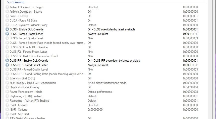

leven 819 Opublikowano 19 Lutego 2025 Opublikowano 19 Lutego 2025 Podmieniałeś pliki DLSS w grze na najnowsze DLSS4 ? Może zamiast podmieniać pliki w grze, uruchom NPI i ustaw jak na fotce, zrestartuj komputer i odpal grę. No i napisz czy coś się zmieniło na lepsze/gorsze. Wykonaj to na sterowniku 572.42. NPI: https://github.com/Orbmu2k/nvidiaProfileInspector/releases/download/2.4.0.16/nvidiaProfileInspector.zip Ustawienia DLSS: https://ibb.co/mVWPr3h6
