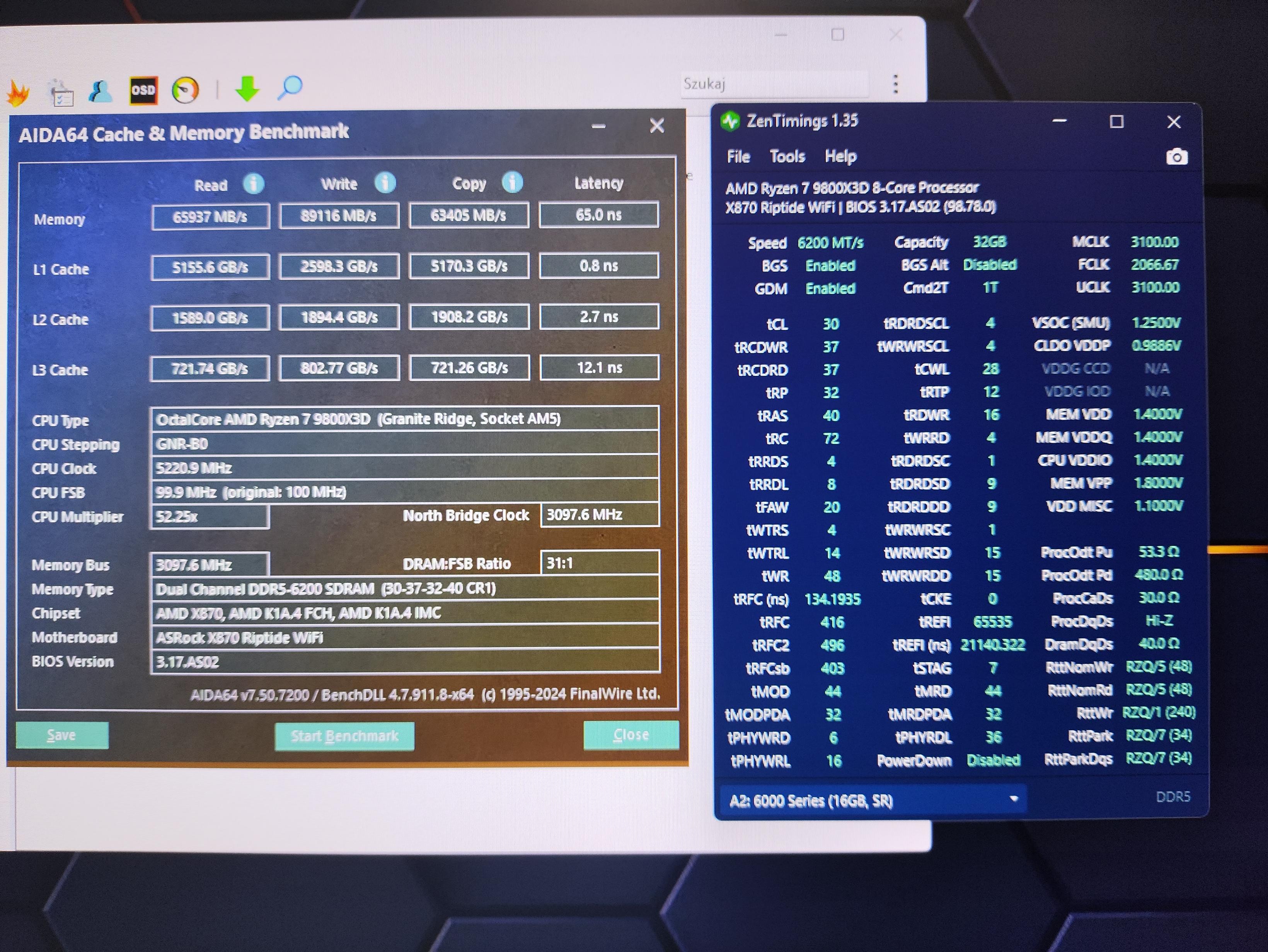

Skończyły mi się pomysły. Jeszcze skoki bclk ale na auto to nie ma w sumie znaczenia, bo proc jest i tak grubo dovoltowany.

Mam dwa. Pierwszy systemowy pod CPU i drugi idzie przez kontroler na płycie. Testowałem gry na obu dyskach. Ja to po prostu poczekam tak jak mówisz na poprawki. Dziwne jest to, że naprawdę było już bardzo dobrze po resecie CMOS i wbiciu Expo. I to już tak kilka razy, że moment super, reset i dupa.
Nawet udało mi się wbić coś takiego i bez różnicy w sumie.

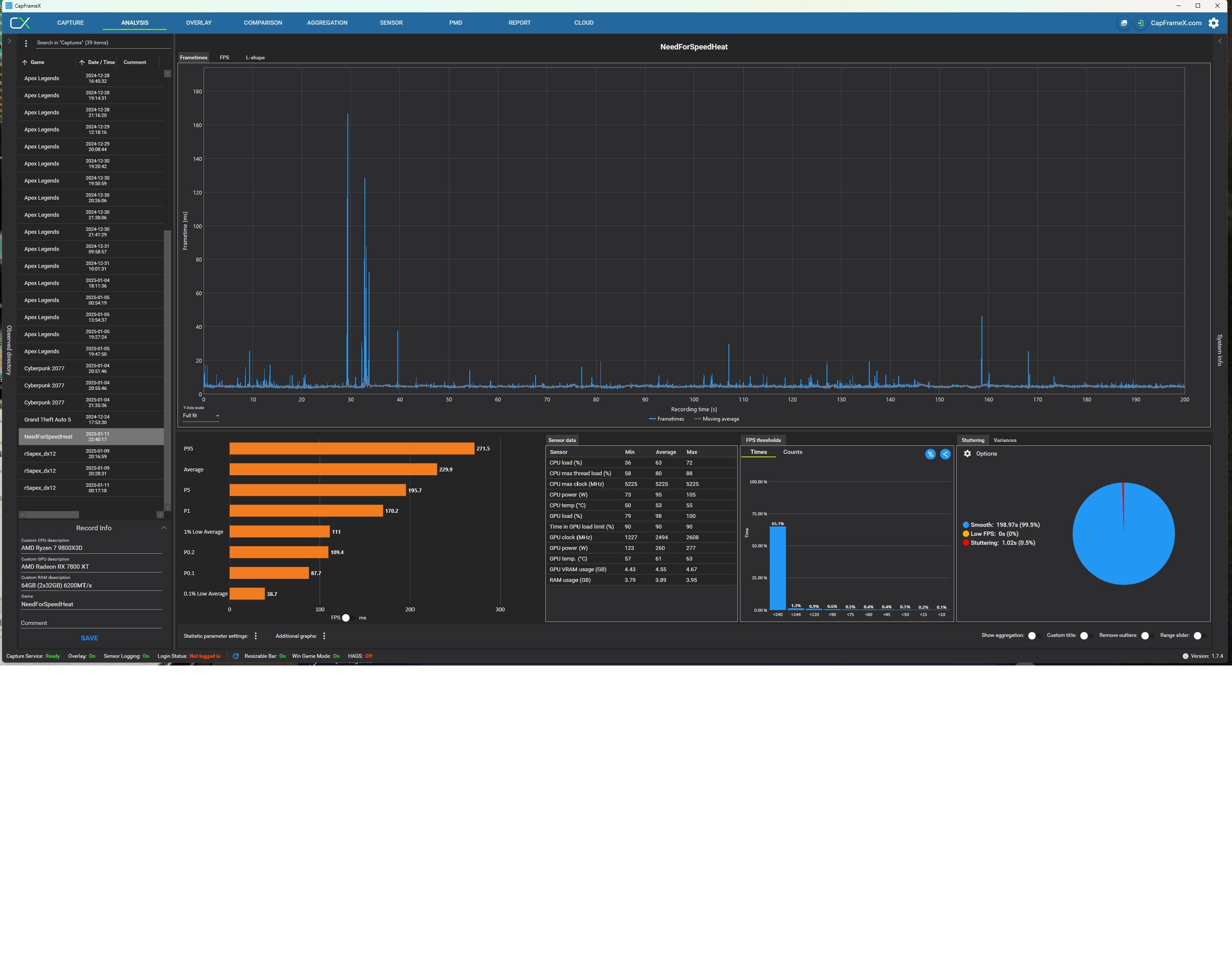

Ustawienie na maksymalną wydajność lub tryb normalny też nic nie zmienia. Te stuttering występuje można powiedzieć cyklicznie co jakiś czas. Nie ma znaczenia w którym miejscu w grze jestem, bo czasem ebnie na początku, czasem w trakcie gdzieś. Zastanawiam się tylko czemu już bywało, że było git... Chyba trzeba z tym żyć, bo sprawdziłem już tyle kombinacji i żadna nie pomogła w sumie. Na reedicie jest mnóstwo postów, każdy ma niby jakieś rozwiązania, ale często są edycje i piszą, że jednak nie pomogło. Poczekam do wiosny, a jak nic nie naprawią to sprzedaję kompa i składam za jakiś czas na Intelu.

Nic nie da, biosy najprawdopodobniej kuleją, bądź jakaś opcja w biosie się włączą i powoduję problemy... Jeszcze tydzień temu nfs jak masło działał, a dziś czkawki takie, że głowa mała. Zmieniłem płytę na chwilę, kolejny asrock, tym razem b650m-h/m.2+ z biosem 3.15...
