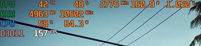

To tak na szybko co jest pod ręką z sejvami ;)
Wyższy pobór mocy to oczywiście konfiguracja 24/24 P+E bez SMT w obu przypadkach. Jeszcze gorzej to wygląda jak ktoś gra z lockiem powiedzmy 85fps lub w starsze tytuły gdzie oczywiście pojawiają problemy z wydajnością.
Żeby pokazać Watchdogs czy Cyberpunk w miejscach jadących po CPU musiałbym poświecić trochę czasu tylko nie wiem po co przecież nie potrafię od ponad 3lat optymalnie ustawić własnej platformy :E

Śmieszne te twoje testy, jakieś stare gry pod D3D11, nie dziwne, że taki niski pobór mocy. Może właśnie gdybyś poświęcił trochę czasu, sprawdził coś nowszego i bardziej wymagającego od CPU, gry wykorzystującej większą ilość rdzeni jak np. Cyberpunk 2077, to miałbyś inne zdanie. Ty śmiesz się mądrzyć, że to niby ja nie umiem testować. 🙂

Co do testów,
wymagają tylko drobnego dopracowania bo konfiguracja 24/24 P+E bez SMT ma na dużo FPS !!! a przecież a wyłączył pół procesora !!!
Należy też pamiętać aby nie obniżać napić bez SMT bo nie posiadamy "gówno płyty"
Innej odpowiedzi się nie spodziewałem :lol2: 2019 stara gra :lol2:
Teraz sobie będę wymyślać, że na VK czy DX12 jest inaczej :lol2:
@sideband, po co cytujesz całą moją odpowiedź skoro i tak odnosisz się tylko wybiórczo do jednego użytego przeze mnie słowa? Cały ty, z tobą nie da się normalnie rozmawiać.
Tak, wybrałeś starą grę na starym silniku, grę ze śmiesznie niskimi wymaganiami wobec CPU. Przez ponad połowę czasu gra działa tylko w 2 wątkach. W 1080p na ustawieniach Ultra karta graficzna nie ogranicza ilości FPS a przy włączonych tylko 4 rdzeniach P bez HT mam dokładnie tyle samo FPS co przy 8 rdzeniach P z HT. 😁 Nie ma co, super gierka do testowania wydajności CPU. 😁
A czy ty w ogóle uwzględniłeś to, że przy wyłączonym HT można bardziej obniżyć napięcie czy może w obydwu przypadkach było u ciebie takie same?
