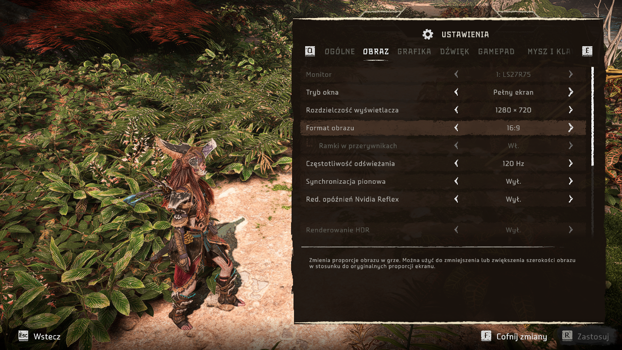

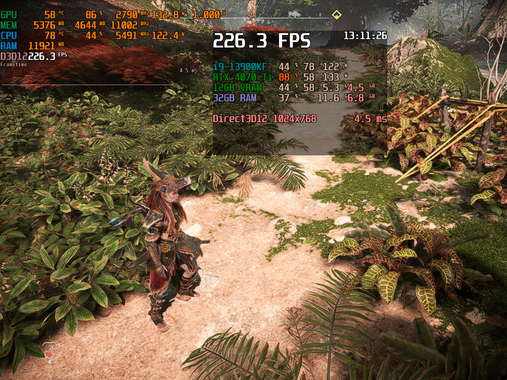

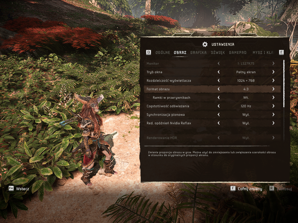

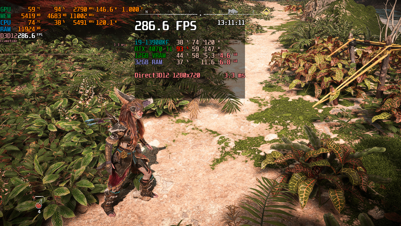

@tomcug, właśnie chodzi o to, że nie zawsze mniej. To zależy od gry. Kolejny przykład to Horizon Forbidden West. Dla formalności piszę, że nie ma znaczenia, czy w opcjach gry Format obrazu ustawiony zostanie na Automatyczny czy zostanie wybrany właściwy dla danej rozdzielczości. 1280x720, 286 FPS. 1024x768, 226 FPS. @sideband, widzę, że argumenty się skończyły. 😁 A ja nie musiałem długo szukać kolejnej gry, w której przy proporcjach ekranu 4:3 widać więcej niż przy 16:9. -
