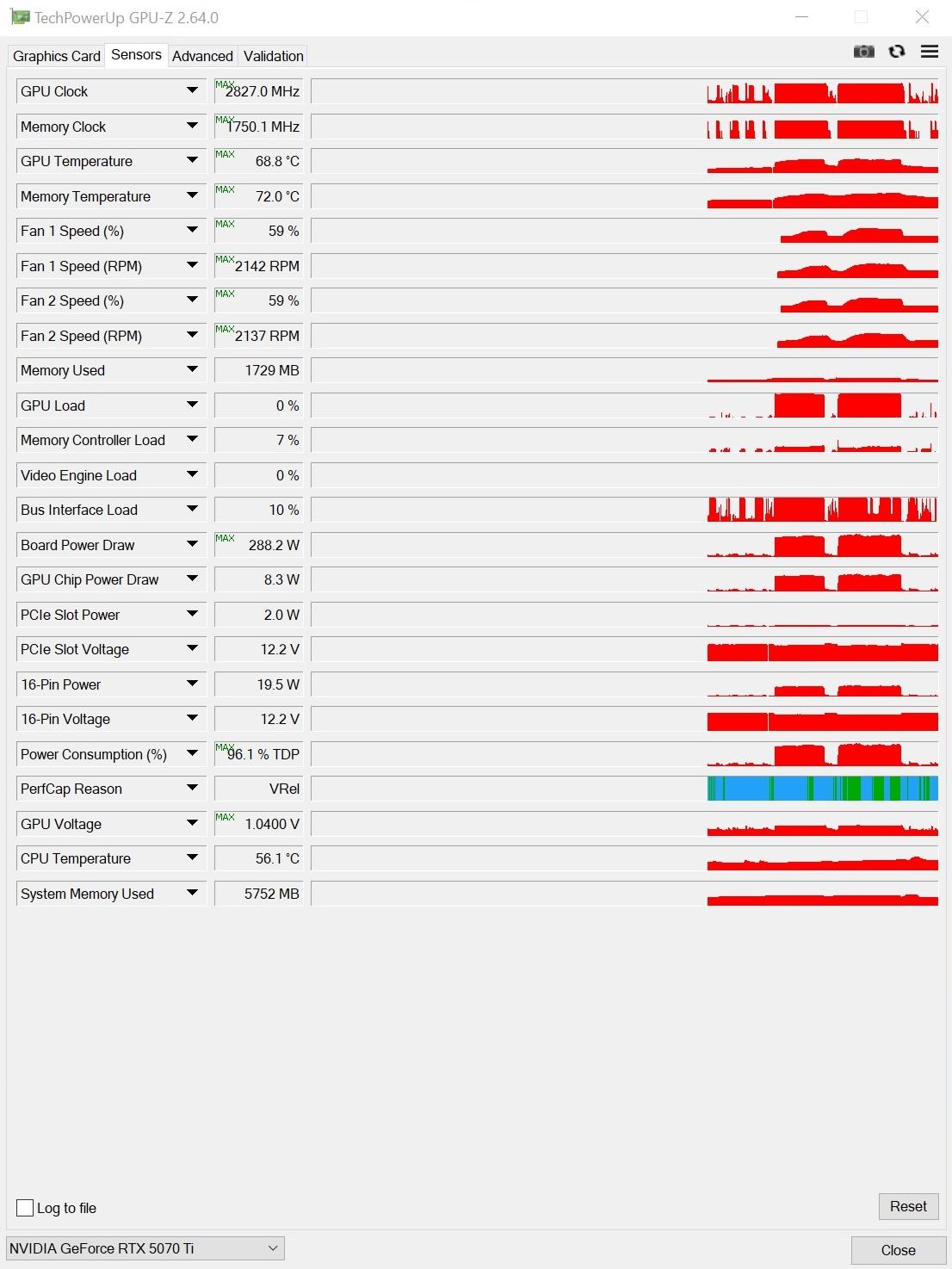

Tornado3 371 Opublikowano 12 Kwietnia 2025 Opublikowano 12 Kwietnia 2025 W ramach ciekawostki przy 0.800v ta karta generuje podobny FPS co 4070Ti po overclockingu przy czym "spala" połowę jej mocy 4

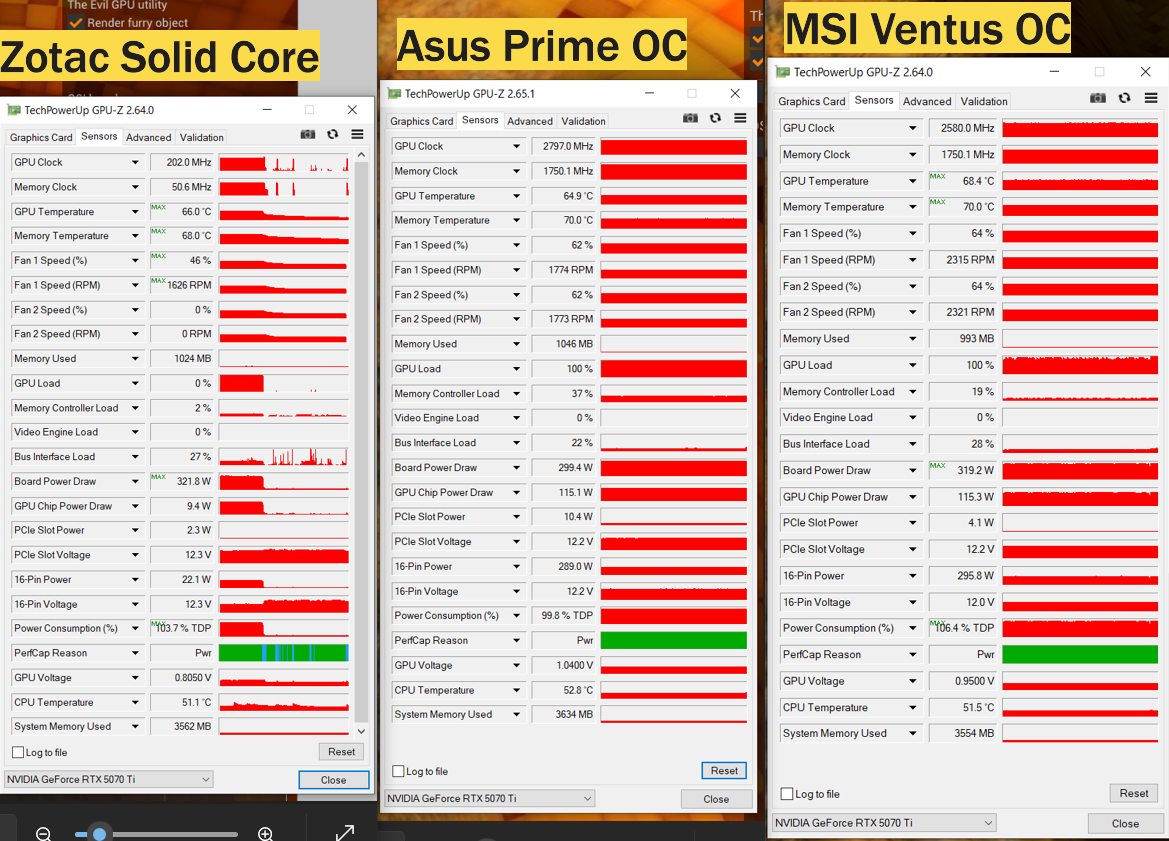

jankooo 317 Opublikowano 14 Kwietnia 2025 Opublikowano 14 Kwietnia 2025 Porównanie chłodnic w furmarku- wszystkie miały jednakowe warunki w zamkniętej obudowie. Jedyna zmienna to temperatura otoczenia ale tego już nie kontrolowałem. Wyniki widforca mam niestety w innej obudowie a to robi różnicę więc nie wrzucam. 4 1
Lameismyname 2 723 Opublikowano 15 Kwietnia 2025 Autor Opublikowano 15 Kwietnia 2025 @jankooo czyli sprawdza się to co kolega @Yedi pisał - Inno3d X3 wypada między Asusem Prime, a MSI Ventusem
Doamdor 2 178 Opublikowano 15 Kwietnia 2025 Opublikowano 15 Kwietnia 2025 @Lameismyname W przypadku RTX 5080 będzie tak samo.
