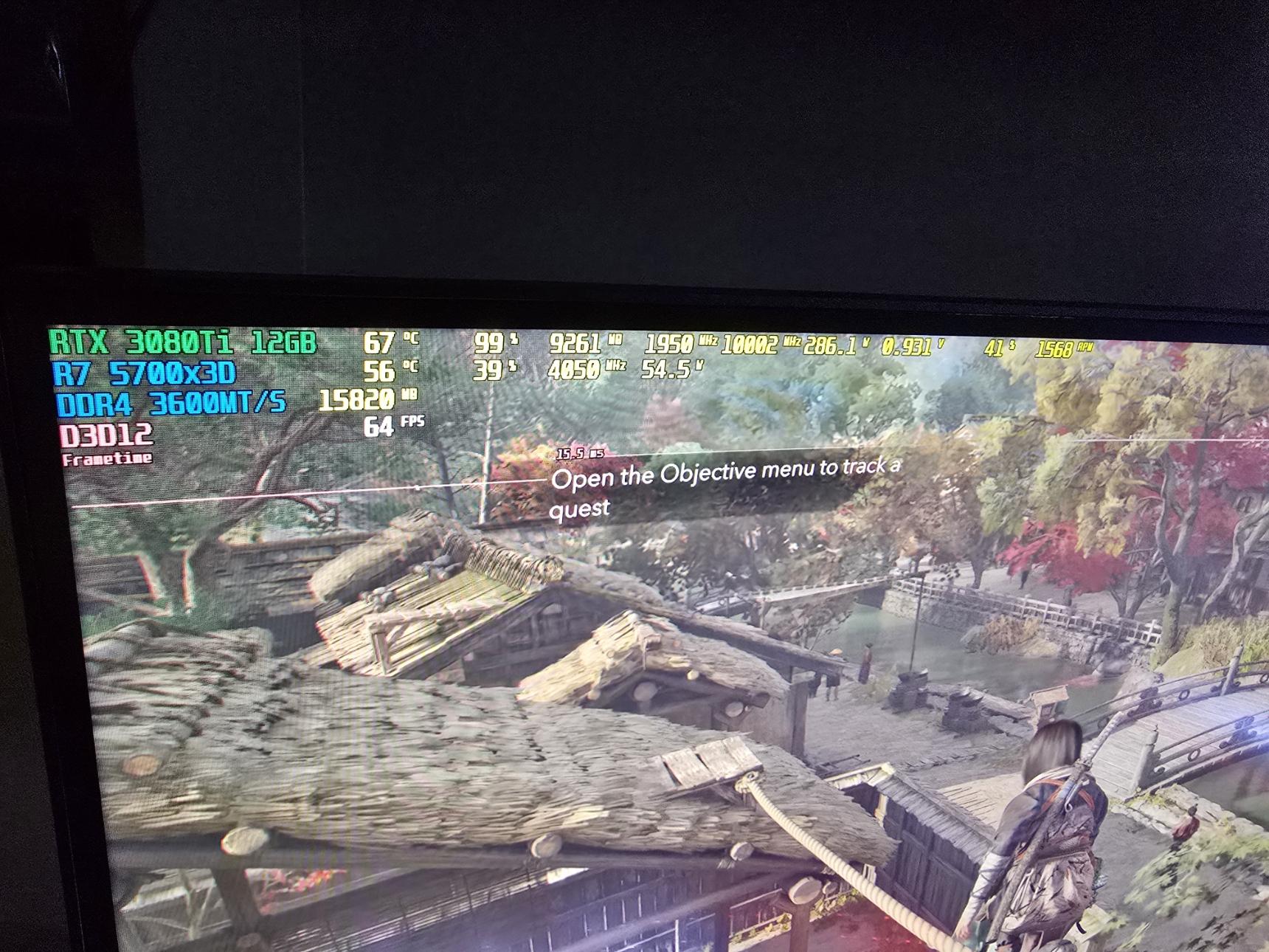

to zdecyduj się co chcesz porównać, bo wrzuciłem Ci SS ze SteelNomad i wiem ile ta karta wciąga po OC (miałem kiedyś 3080 12GB) tak ze nie czaruj ;)
Ja nie czaruję, też potrafię w undervolting i moje 3080 nie ciągną z gniazdka 400W, chyba że chcę i podnoszę im PL na 108 lub 110%, jak przy SuprimX. W normalnych scenariuszach, nawet w 3d marku, 350W to absolutny maks, bo tam co innego jest problemem - niestety ale budowa tych układów nakłada masakryczne ograniczenia na taktowanie względem prądu z gniazdka, ale przy 100% obciązeniu - czyli takim jak w syntetykach.
W grach okazuje się, że karta potrafi być wyraźnie szybsza przy niższym TGP, bo taktowanie siedzi wyżej.
Zresztą wynik powyżej z SN akurat dotyczy INNO3D x4 Ichill - karty, która ma dwa złącza 8pin a zatem więcej niż 350W nie pociągnie, choćby skały srały. :>

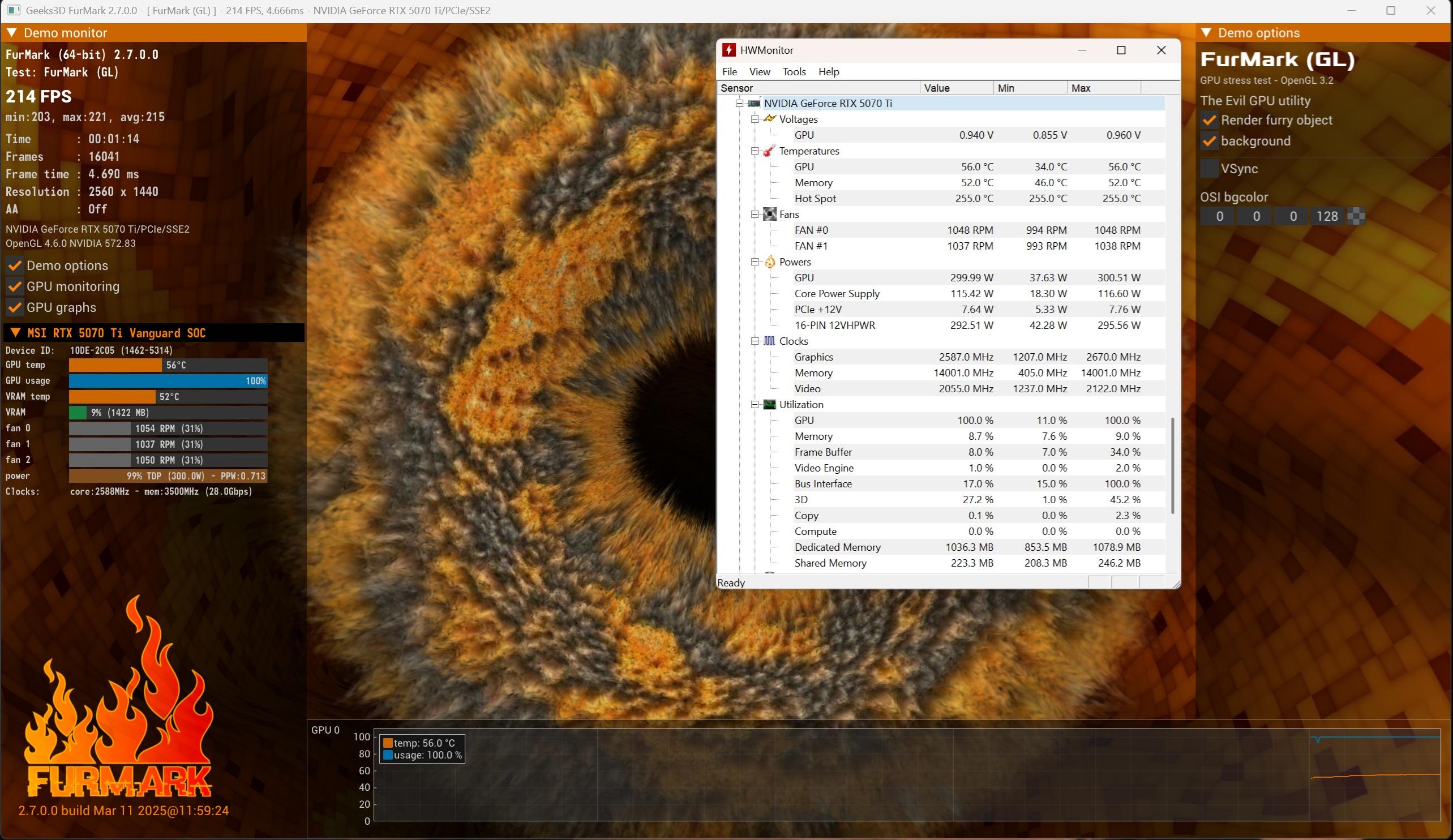

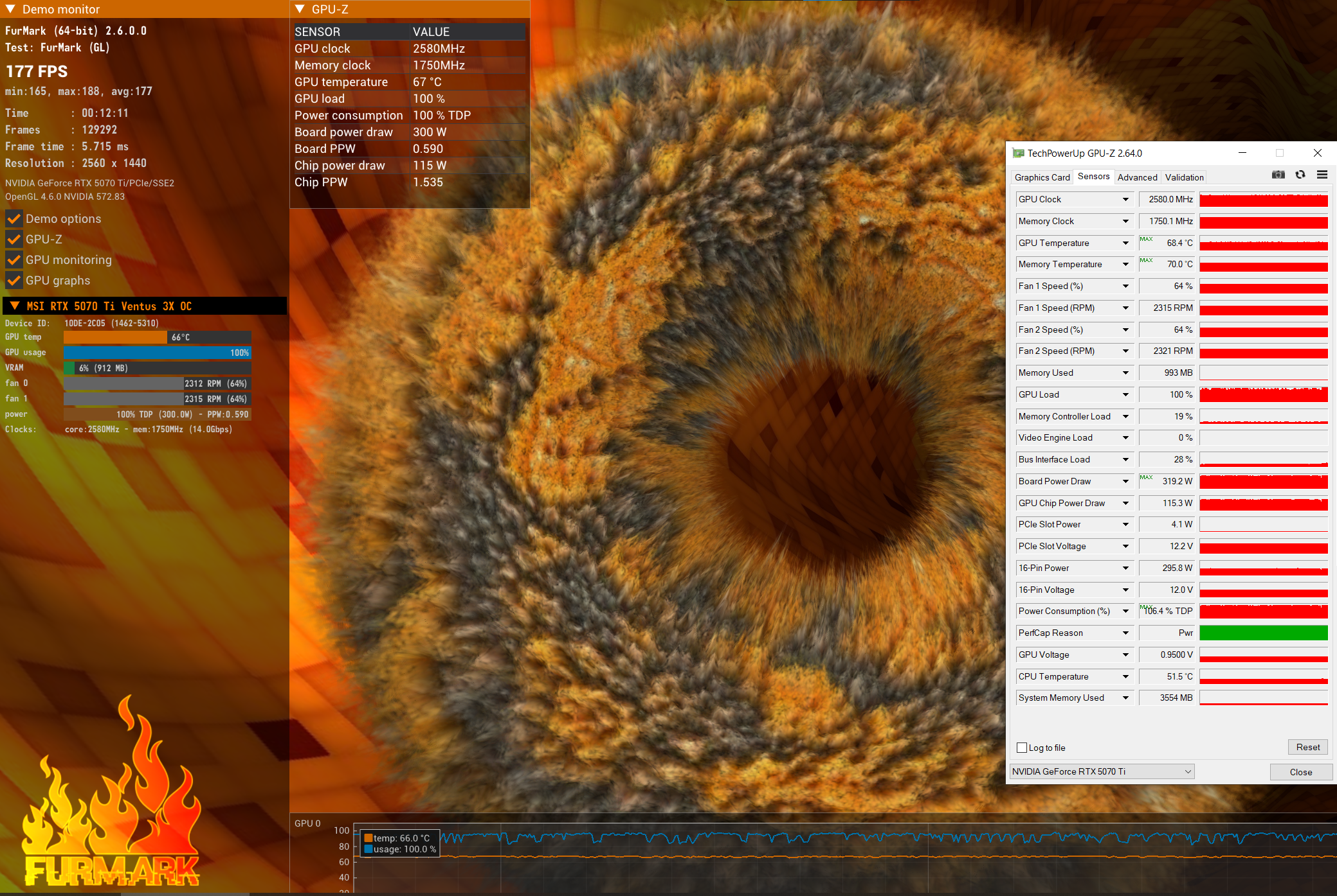

Test MSI Ventus 5070Ti na stock w mojej obudowie

Żeby trzymać się tematu to wrzucam test w mojej obudowie jeszcze innej karty bliskiej MSRP ZOTAC Core RTX 5070 Ti

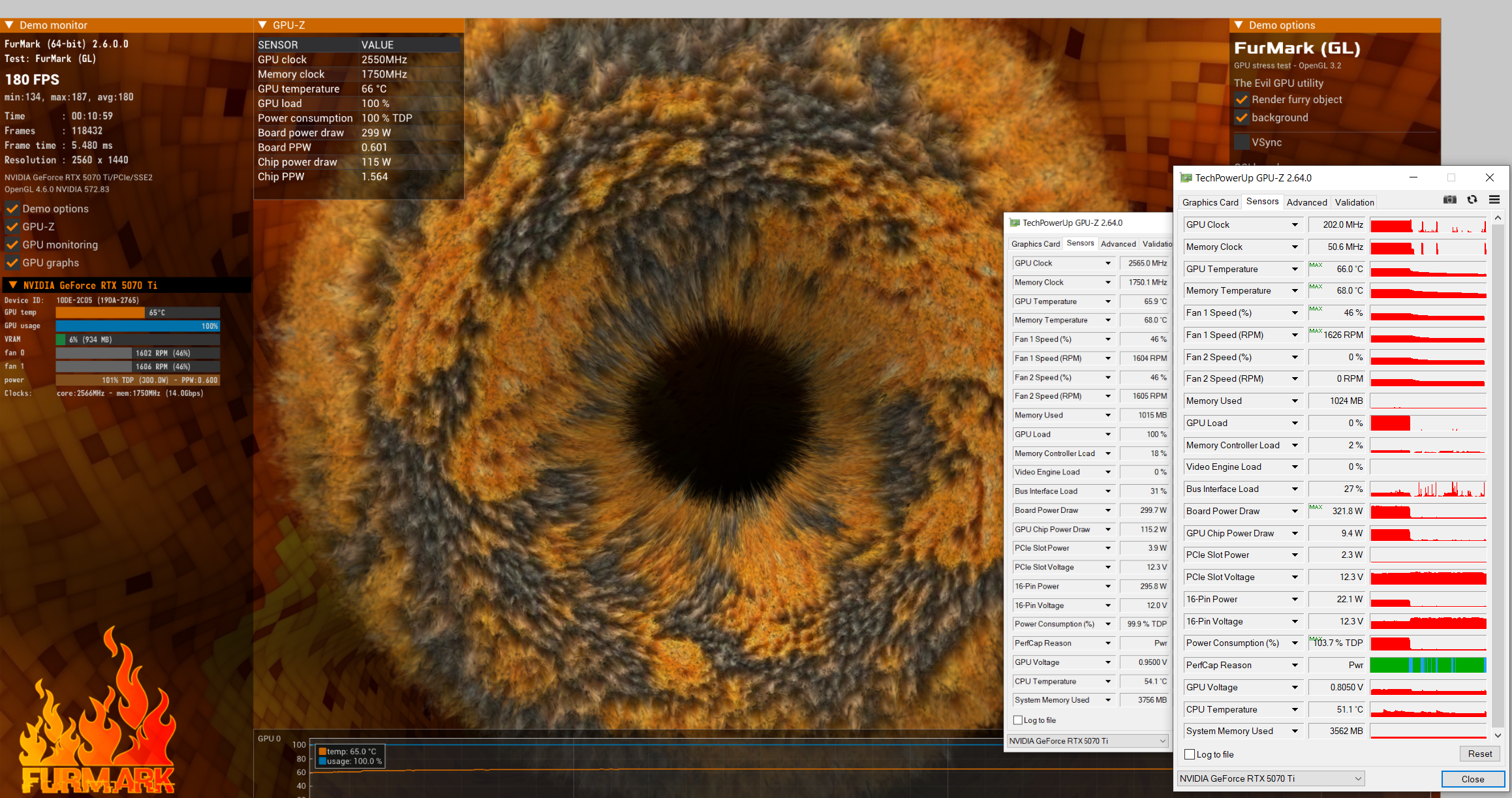

Test stock Gigabyte RTX 5070Ti Windforce czyli MSRP- obudowa otwarta bo oglądałem wtyczki czy nie płoną a póżniej zapomniałem zrobić w zamkniętej ;) )

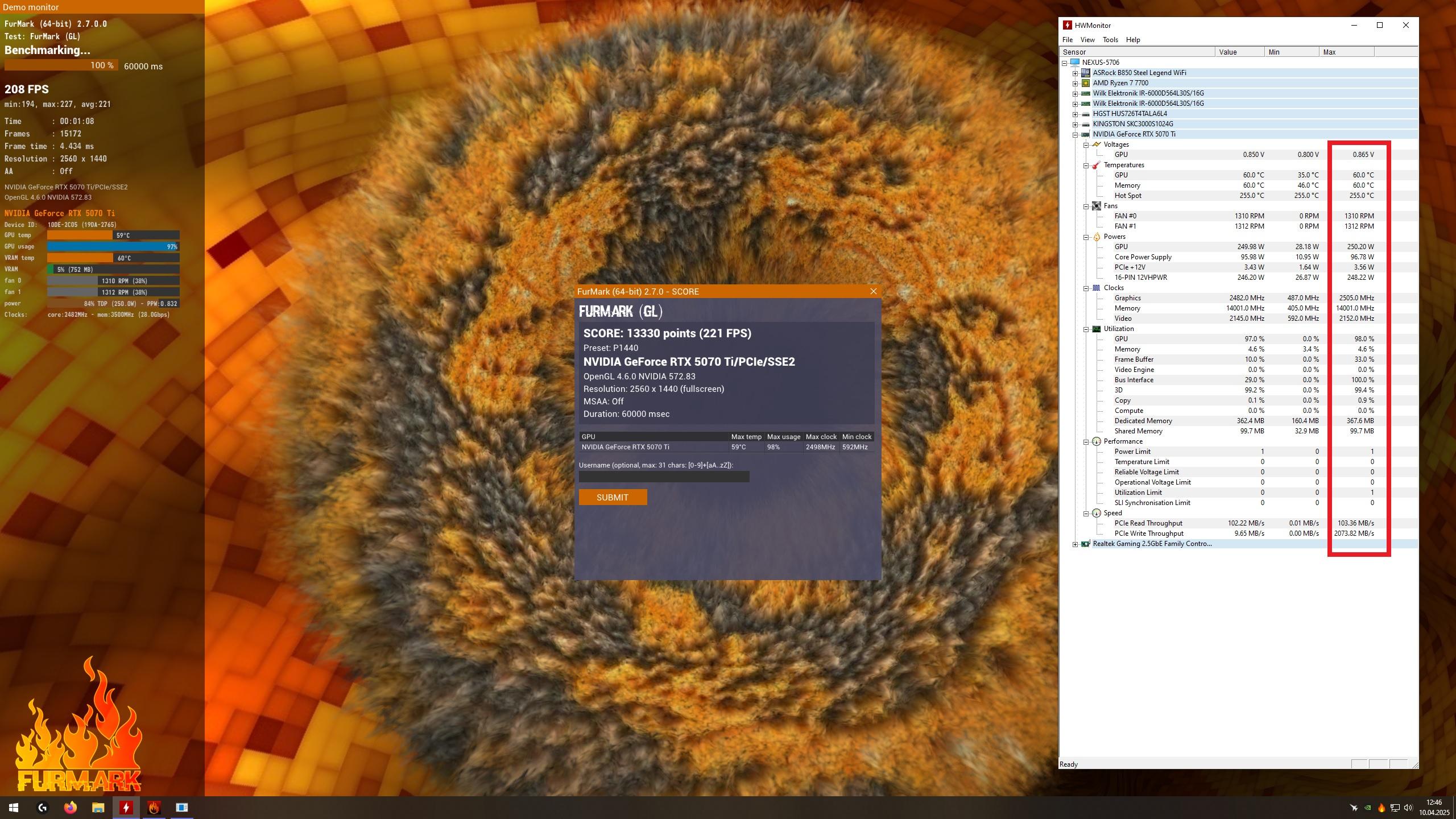

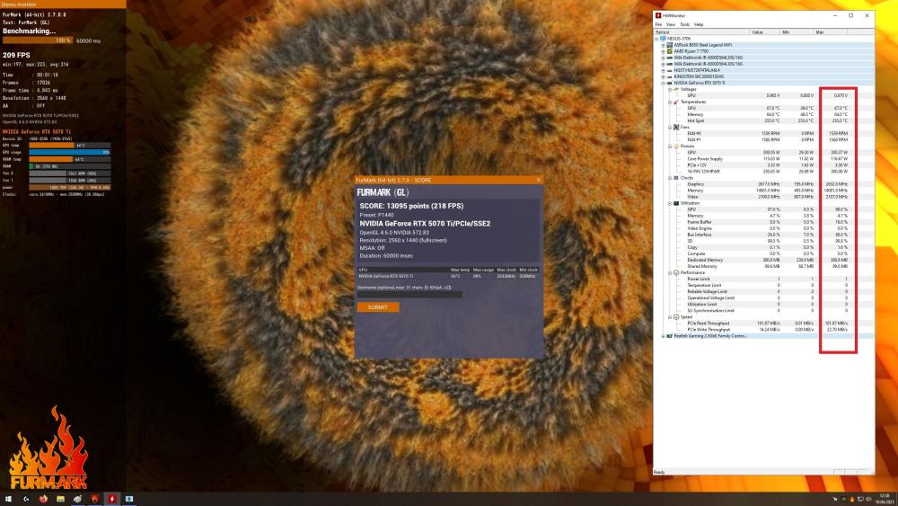

Panowie, mam propozycję. Z tego co widzę w wątku mamy użytkowników chyba wszystkich dostępnych modeli 5070 TI. Przetestujmy je. Proponuje też ujednolicić metodologię testową w następujący sposób:
1. Odpalamy Furmark  (2.7.0.0) w Windowsie bez żadnych aplikacji w tle, a następnie HWMonitor (1.56). Zostawiamy tylko parametry GPU, a pozostałe zwijamy.
2.  Odpalamy benchmark 2560x1440, a gdy pojawi się wynik, to dajemy na 1 ekran HWMonitor  (alt-tab) i robimy skrinszota (printscrn+paste_to_paint).
3. Punkty 1 i 2 dla STOCK i UV. Po pierwszym teście resetujemy HWMonitor off/on.
4. Wpisujemy w wątku nazwę modelu i wklejamy te dwa skriny.
5. I tak max 3 testy każdego modelu i na końcu jakieś podsumowanie w formie tabelki.
6. Wersja rozwojowa. Jeżeli macie jakieś pomysły, co zmienic - piszcie.
- HWMonitor, ponieważ jest bardziej klarowny i rozbudowany.
- 2560x1440, ponieważ 1080 nie ma sensu przy tej karcie, a z 4K pewnie z połowa z nas nie korzysta.
Wiadomo, wyniki (FPS) będą inne, bo mamy różne procesory, ale parametry (temp, waty itd - ogólnie kultura pracy)dla działania GPU będą takie same. Do tego będzie widać pozostałe nasze komponenty i będzie porównanie różnic z działania GPU na różnych procesorach.
ZOTAC 5070 TI SOLID CORE
Stock:
UV:
edit: dopiero zauważyłem, że u mnie w ustawieniach stock, karta w monitorze nie dobija do maksymalnej wydajności (utilization limit).
Edytowane przez Sidr
