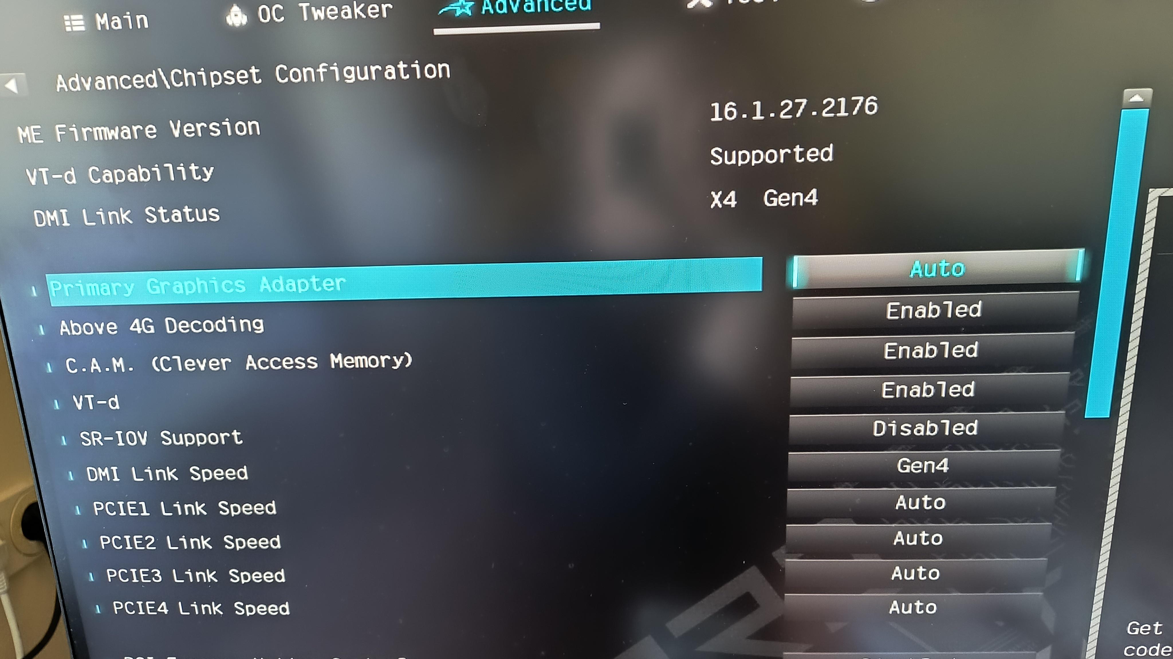

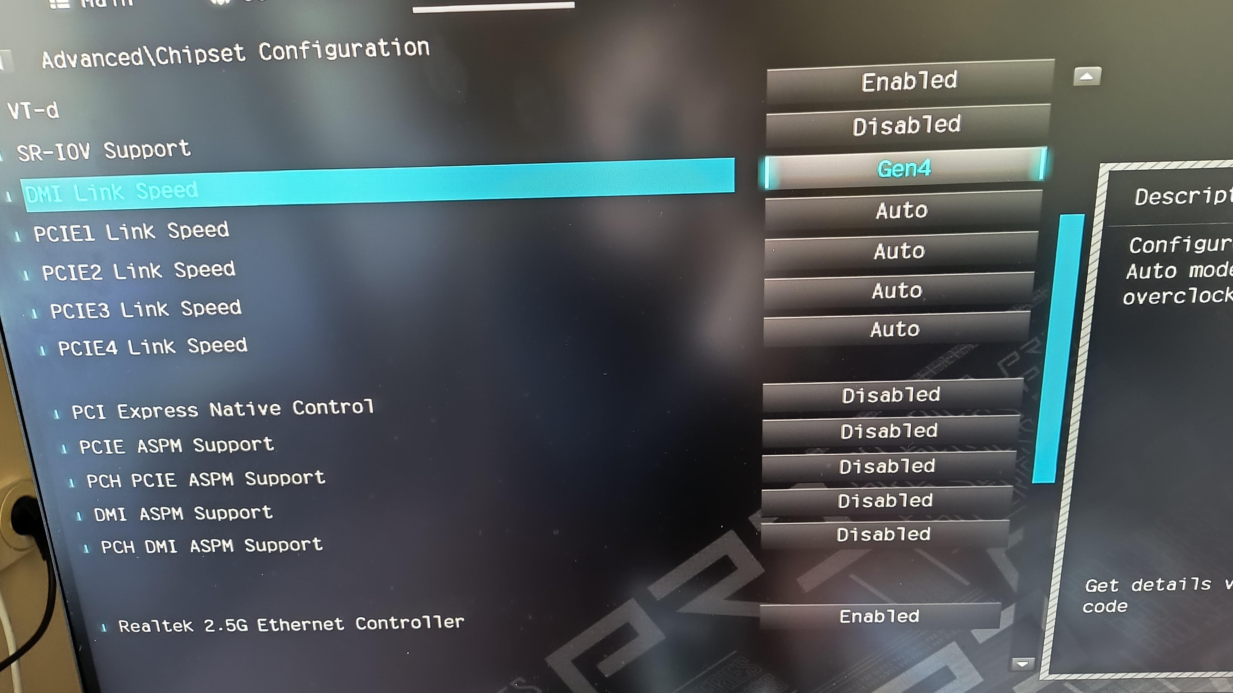

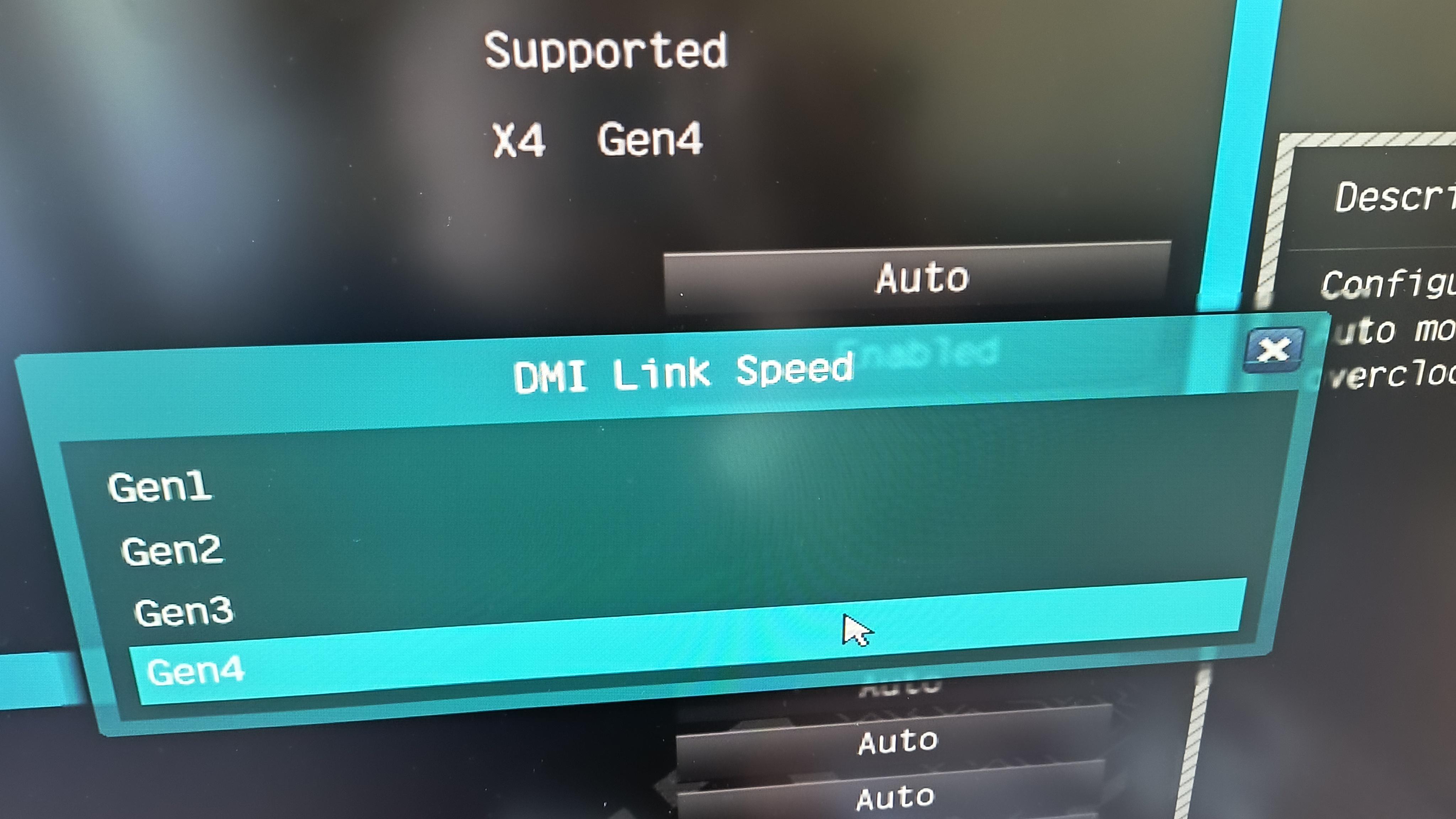

Obejrzycie te zdjecia biosu? Moge dac wiecej,ale napiszcie z jakich działów

Do biosu wszedłeś z 5070Ti czy 3080? @łukasz850 Próbowałeś dac gen 1 lub gen 2? żeby tylko sprobowac wejsc do systemu?
