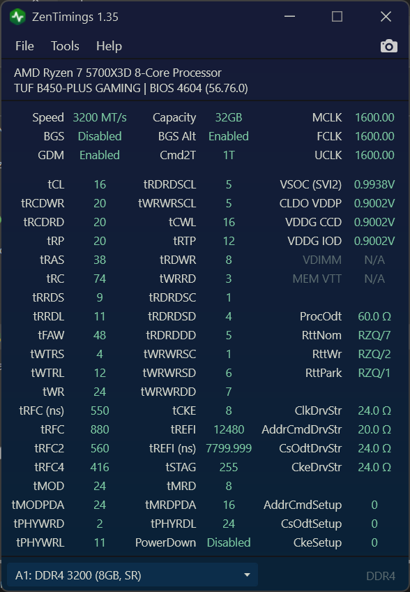

Ustawienia ramu wyglądają ok a co do wyłączania wszelkich synchronizacji to nie polecam, ja używam freesync + blokada klatek o 3 mniej niż odświeżanie monitora i działa to zdecydowanie najlepiej bez dodakowego v-sync'a, nawet w multi tak gram bo jest zdecydowanie lepsza płynność niż bez mimo to że większość ludzi do multi poleca nie korzystać z żadnej synchro, ale jak dropnie np z tych 177 do 160 to bez freesynca już to cholernie czuć a Z nie ;)

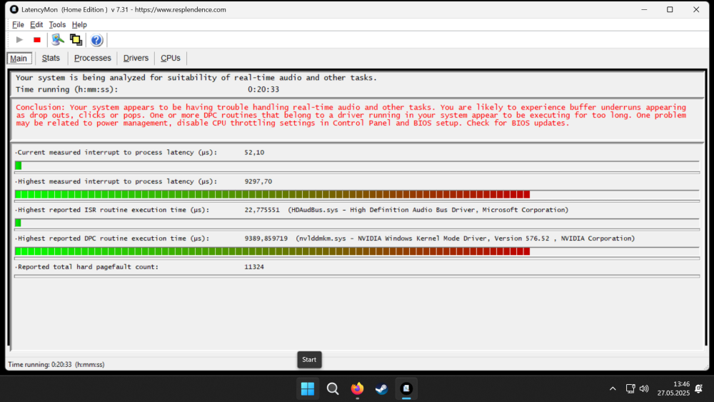

Wyłączony VSYNC będzie szarpał obraz, to normalne. Ale VSYNC obojętnie czy ON/OFF nie powoduje takich gigantycznych opóźnień jakie masz w Latencymon.
Klatki będą/mogą na siebie zachodziły i stuttering jak ma być to będzie, ale jak zniknie lub zmaleje, to już będziemy wiedzieć więcej.
.. o ile to rzeczywiście płyta.

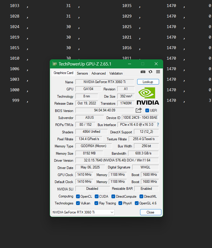

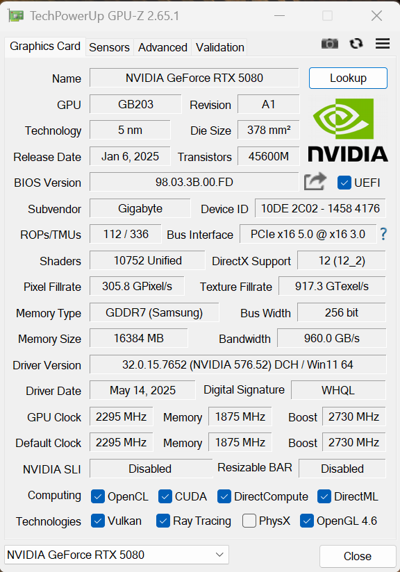

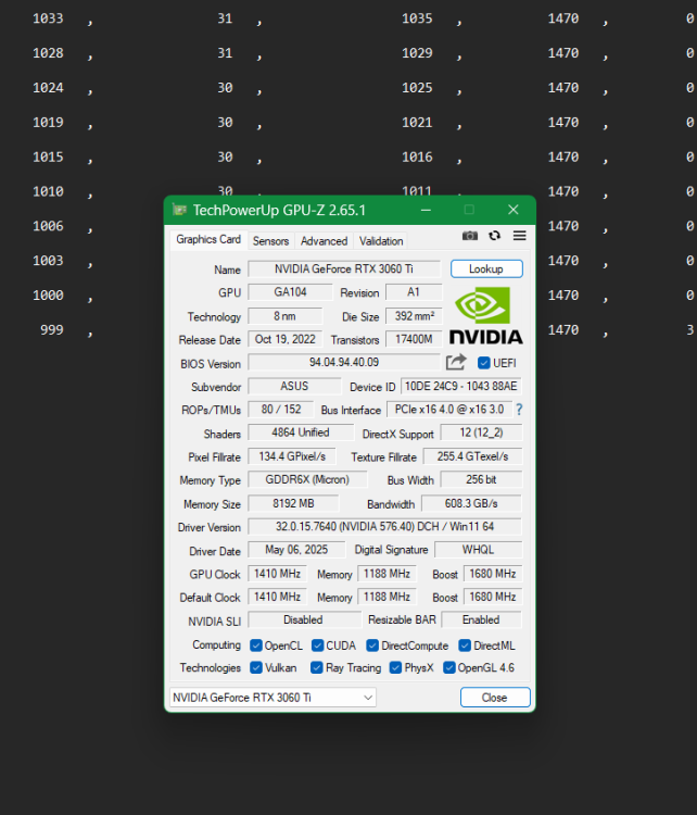

Sprawdzałeś w gpu-z, czy boostuje ci pci-e np z 1.1. do 3.0 podczas obciążenia?
Tak tylko zapobiegawczo można sprawdzić.

Odpaliłem Doom, zmieniłem synchronizację z potrójnie buforowanej, na adaptacyjną i nie zauważyłem żadnego stuttera, a latencymon wyglądał podobnie do bourne-a.
Odpaliłem PoP, cięło jak cholera, zmieniłem z trybu pełnoekranowego, na pełny okienkowy (czy coś takiego) i nagle dużo lepiej - stuttery okazjonalnie, a nie co kilka/kilkanaście sec. Do pierwszego stutteru latencymon wyglądał bardzo ładnie, po pierwszym pasek w programie wypełnił się do połowy i taki mniej więcej został.

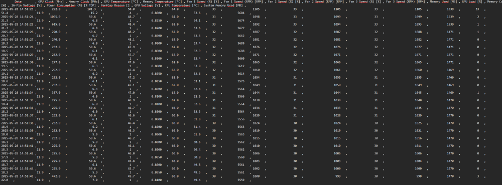

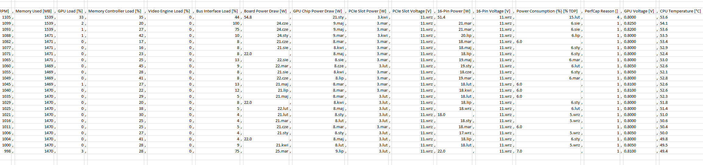

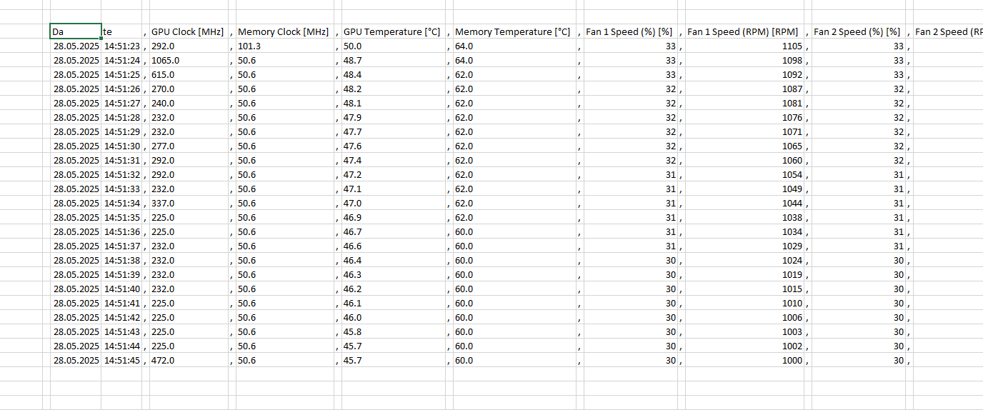

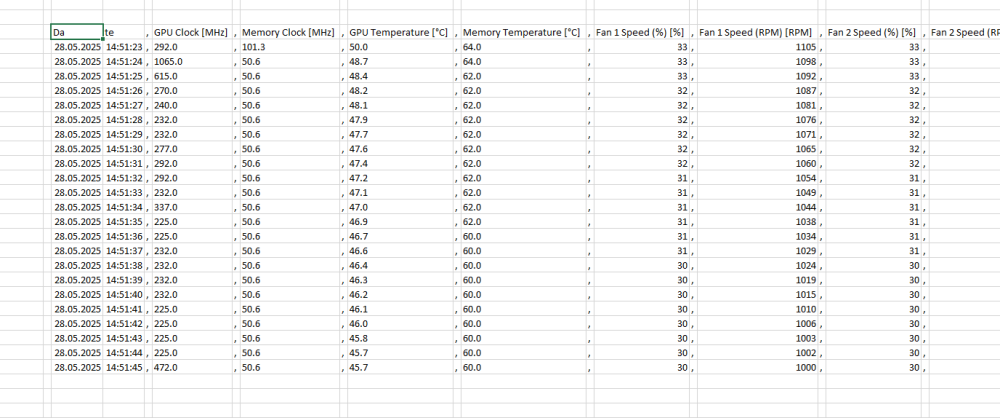

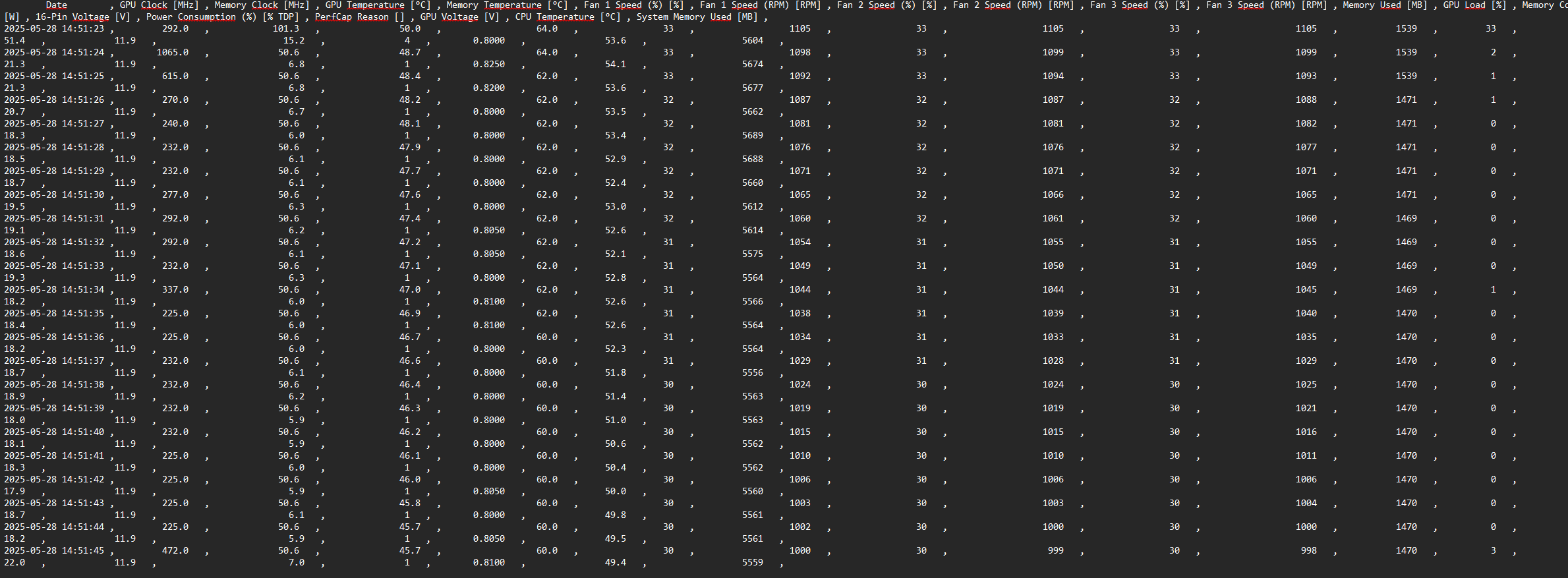

To w spoczynku było? Nigdy nie robiłem tych logów i trochę trudno mi się je czyta. Próbowałem wrzucić do excela, ale niewiele mi to pomogło.
To PCIe, masz przede wszystkim tutaj. Obok znaku zapytania z prawej strony okienka.
Musiałbym dobrze wczytać plik tekstowy, bo wyszły daty zamiast liczb. Natomiast np wrzesień to będzie pewnie 9 (09?)?
Edytowane przez CozyHog
Hm, wydawało mi się że resize bar włączałem w biosie. Włączę. Oczywiście xmp dla ramu też włączam. Nadal nie wiem gdzie szukać jakichś opcji oszczędzania energii dla procka w biosie. 😏

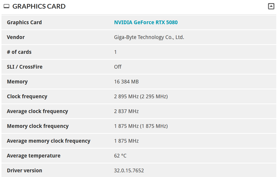

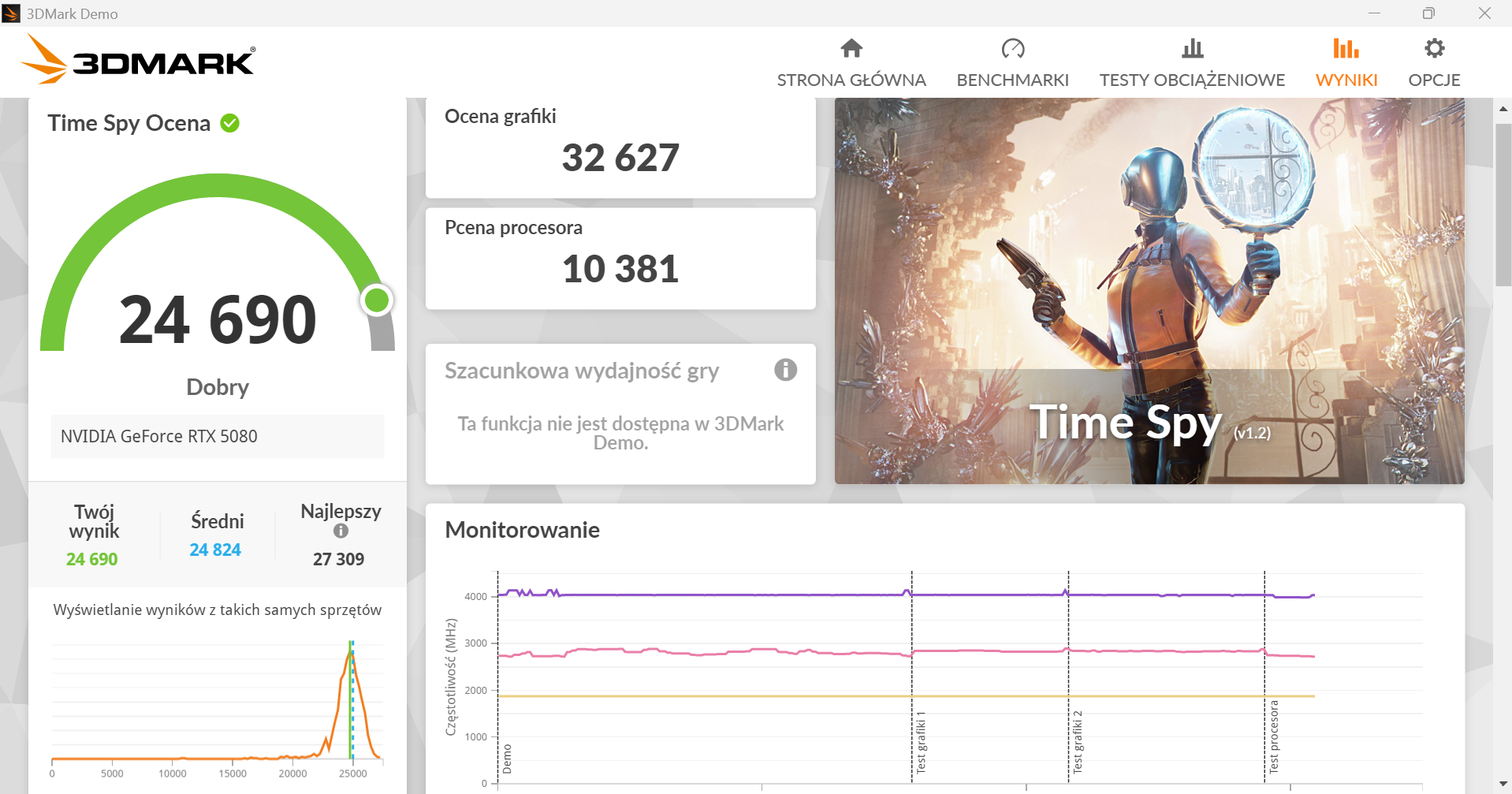

Dobry wybór, mam taką samą i jestem z niej bardzo zadowolony (dałem  400zł ;)) natomiast co do tego problemu to nie wiem niby jak płyta może być za to odpowiedzialna :hmm: pobierz jeszcze darmowego 3dmarka i zrób test Time Spy - wrzuć screen z wyniku https://www.guru3d.com/download/3dmark-download/ zobaczymy czy cpu i gpu score są takie jak być powinny.

Zrobię time spy.
Ciężko z diagnozą tego typu problemu zasilacz odpada to nie są objawy problemów z PSU, ogólnie problem jest w tym że masz takie wysokie opóźnienia od sterownika nvidii ale skąd to się bierze to ciężko powiedzieć :/
