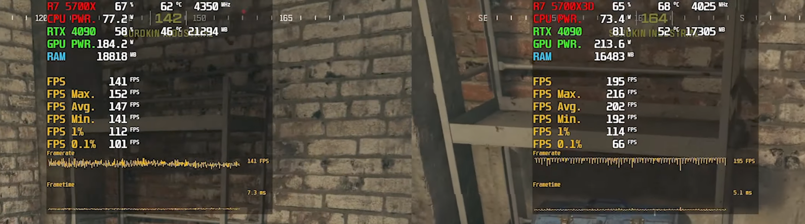

Mogę ci napisać tylko tyle że mam 5800x3d czyli ten sam procesor z wyższym taktowaniem rdzeni i l3 i żadnych stutterów nigdy nie miałem a mam go ponad 2 lata, sporo osób je ma tutaj na forum też i sobie chwalą.

Problem musi leżeć gdzie indziej. Czytając temat dochodzę do wniosku, że autor jest przewrażliwiony na tym punkcie. Nikt nie twierdzi, że stutterów nie ma bo to zależy od samej gry, jej silnika czy nawet monitora (VRR, G-Sync). Szczególnie obecne nowe gry mają z tym co raz częściej jakieś problemy.
Ze swojej perspektywy powiem, że na co dzień nie doświadczam takich akcji. Ale np. gry na Unrealu 5 potrafią stutterować - ostatnio z nowości, które ogrywałem to najbardziej pamiętam przypadek Silent Hill 2 Remake, gdzie bywało to czasami upierdliwe ale do zniesienia bo gra nie była z gatunku tych "ruchliwych - dynamicznych".

Słaby jak na te czasy procek typu r5 3600 też może powodować stutter przez falujący frametime i regularne dropy klatek.

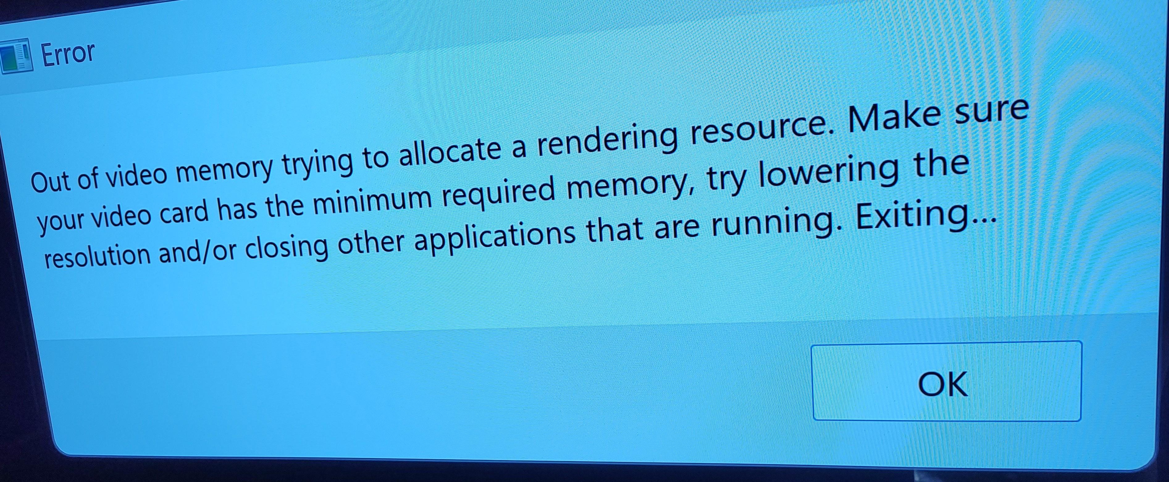

Migotanie, czarne ekrany i Bóg wie co jeszcze to obecne problemy RTX 5xxx w grach. W pierwszej kolejności podejrzewałbym właśnie kartę grafiki i to nie pod kątem uszkodzeń ale problemu ze sterownikami czemu nie jest winny user ale sama Nvidia, trzeba czekać na poprawki.

10 godzin temu, j4z napisał(a):
Co tu się dzieje, to nie mam pytań...
https://www.nvidia.com/en-us/geforce/forums/game-ready-drivers/13/
Widzę, że nie jestem sam.
Miałem w pn iść do serwisu, żeby podpieli moja kartę, ale chyba nie ma sensu...
Cyrk, cyrk na kółkach
Sprawdzałeś starsze stery o których sideband pisał? (572.47) :Up_to_s:
  • Thanks 1
Ktoś, gdzieś napisał: sterowniki karty bierze się ze strony producenta karty, w końcu on najlepiej wie, które najlepiej działają z jego produktem. xD
Co szkodziło spróbować... Dead Island 2 tak mnie przywitało. xDDD
Nie no rękojmia, towar niezgodny z umową i niech zabierają to gówno, oddają producentowi albo se pomiędzy nogi wsadzą. Ale jestem wściekły. Już wolałbym używaną 4090 kupić, dokładając, bo ceny na portalach są kolejnym nieśmiesznym żartem.
