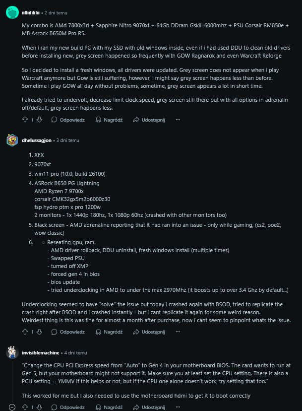

5 meczów tj. jakieś 2h gry w lola + 2h poe2 i 0 problemów przy 165hz i odepniętym hdmi(tv) od karty. Szczęśliwy traf albo problem odnaleziony. Teraz pytanie jak sobie z tym poradzić, można to jakoś sfixować? Czy pozostaje mi odpinac i wpinac hdmi do karty :F

wersję 25.5.2 wgrywałeś?
Crashowanie na dwóch monitorach jest w zgłoszonych błędach.
Known Issues
- Stutter and lower than expected performance may be observed when using alt-tab and streaming to Discord with multiple monitors.
- Intermittent system crash may be observed while using multiple high-resolution monitors with AMD FreeSync™ on Radeon™ RX 9000 series graphics products.

@MadDog aktualnie jestem na 25.4.1, ale 25.6.1 wyszły może warto te wgrać, tu nic o crashowaniu na freesync nie widzę. https://www.amd.com/en/resources/support-articles/release-notes/RN-RAD-WIN-25-6-1.html
Wyłączam dziś freesync zobaczymy co to będzie
