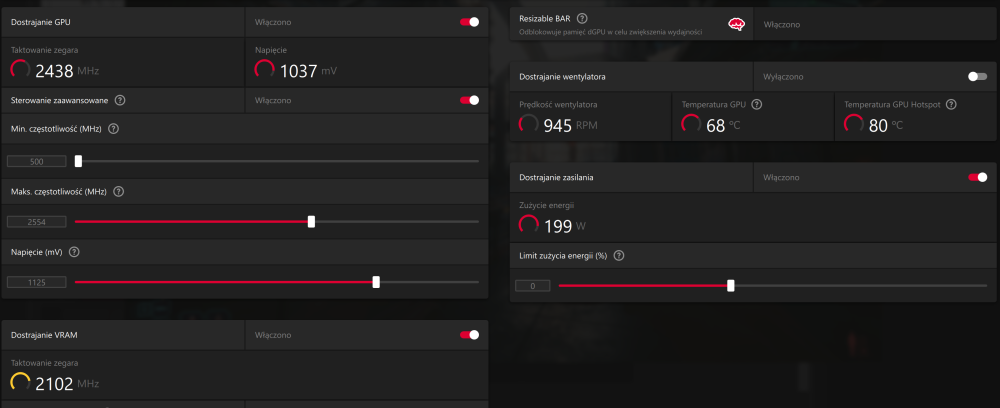

100W w dół, wydajność w zależności od obciążenia jak referent a w lekkich gierkach +200MHz
O ile mhz musiałeś ściąć u siebie  fabryczny zegar aby pobór spadł o 100w? bo samym napięciem to nie urwiesz praktycznie nic, btw na 6950xt też się zatrzymałem na "1125v" to ostatnie stabilne niezależnie czy rdzeń będzie na 1800mhz czy 2650mhz ;)

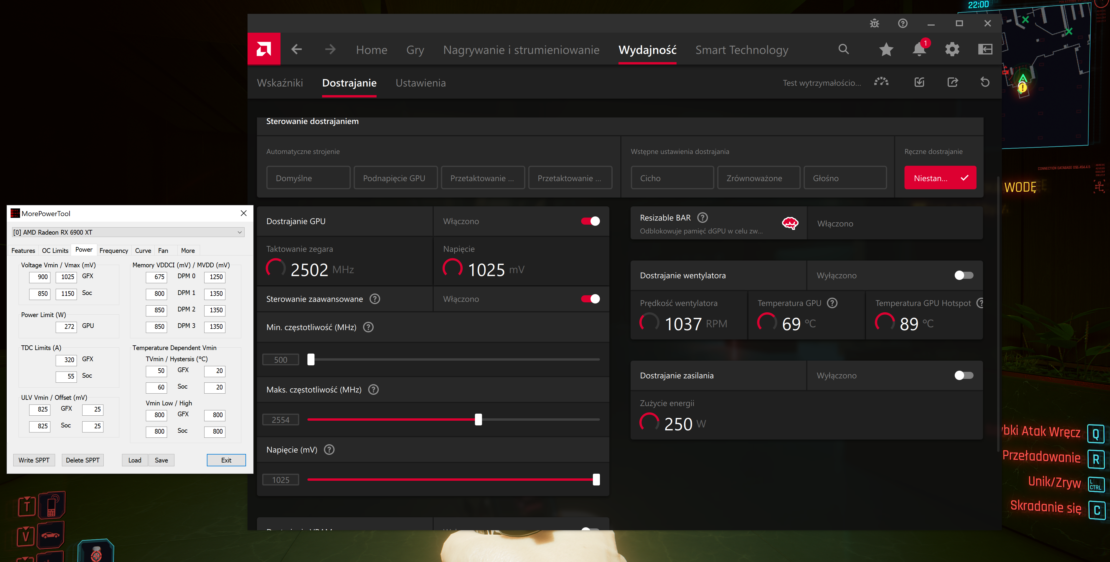

@Send1N o zero megaherców, w more power tool dałem limit watów na 200, napięcie w sterach na 1.125v i efekt jak na print screen.
W 4k w zależności od gry karta sama zrzuca 50-100mhz względem 303w ale jak jest coś lajtowe jak crash bandicoot to leci na 2515mhz
I nawet fajnie to lata w cyberpunk, na ustawieniach hardware unboxed z xess i generatorem mam 150+ FPS nonstop

3 minuty temu, Send1N napisał(a):
Aa czaje, zmylił mnie ten power limit "0" w adrenaline :E;)
Ogólnie karta mega sztos i nie ukrywam trochę "szkoda", że żeby kultura pracy była po mojemu tzn. cisza to muszę lecieć na power limit bo jak ją odkrece to bez problemu lata 2700Mhz+ a to już dość sporo względem ~2400
@Send1N ten "problem" z minimalnym stabilnym napięciem da się obejść ustawiając w more power tool maksymalne dopuszczalne
tutaj do stockowych 2554MHz (~2500MHz realnego) potrzeba tylko 1025mv i w sumie teraz chyba mam najlepiej bo tylko 250w w 4k a jest pełny zegar.
  • Thanks 1
@wallec Aha :E no ciekawe, tak to nie kombinowałem nigdy,  ogólnie to jest tak jak bawisz się suwakiem w adrenaline to cała krzywa się zmienia i dlatego za wiele zejść nie można względem stockowego napięcia, po tym zabiegu który ty wykonałeś tylko maksymalne jest obniżone bez całej reszty? Nie wykrzaczyło się nić od tamtej pory jak pisałeś ten post na 1025mv? :P
A jak obniżyłeś po prostu w adrenaline suwakiem do tych 1025v to rozumiem że się sypało? chce to sprawdzić u siebie ale wolę się upewnić że to nie działa na tej samej zasadzie żeby nie marnować czasu :E i tak już sporo przy tej karcie grzebałem odkąd ją mam ;)
Ustawienie w mpt Vmax  (mV) na jakąś konkretną wartość się nie sprawdza (przynajmniej u mnie) owocuje to tym że pod obciążeniem cały czas praktycznie siedzi na tym napięciu czyli ustawiłem sobie testowo 1.050v i takie trzyma jak tylko wejdzie na zegary 3d więc efektywność energetyczna jest gorsza co za tym idzie mam gorszy zegar niż jak zostanę przy napięciu 1125mv ustawionym w adrenaline karta siedzi wtedt między 950mv - 1v. Za to z tego że można ustawić pl limit jaki tylko się chce jestem bardzo zadowolony, w adrenaline mogłem zejść tylko o -10 co dawało 273w pod pełnym obciążeniem czyli realnie ponad 300, w mpt ustawiłem sobie na sztywno max na 250W i dzięki temu mogłem zrezygnować z cięcia zegarów manualnie w sofcie. Przywróciłem w adrenaline zegary na stock, zostawiłem tylko napięcie i krzywą i po takiej kombinacji na niższym o 23w limicie potrafi mi  w grze którą gram trzymać cały czas 2550-2600 zamiast wcześniej 2400 ;) W syntetykach mam tylko o jakieś 300-500pkt mniej niż poprzednio ale za to w grach trzyma lepszy zegarek. Dziękówa @wallec za to że przypomniałeś mi o tym sofcie :thumbup:
