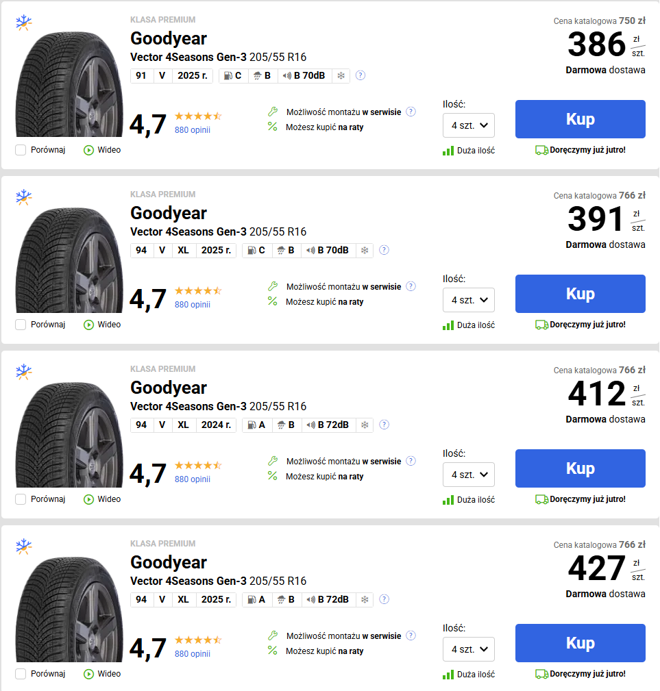

Siema. Szukam opon do starego civica. 205/55/16.
Wybor padł na Goodyear 4Seasons Gen3. To już pewne.
Problem pojawia się jak chce je zamówić:
I teraz co? Zależy mi głównie na komforcie i ciszy, ale również na bezpieczeństwie i niezawodności.
1. Jak dobrze rozumiem to oznaczenie XL oznacza, że ścianki opony są dodatkowo wzmocnione, czyli opona słabiej tłumi wyboje I MA większą masę. Powinienem unikać XL jeśli auto nie będzie przeładowywane?
2. Cisza - 2 pierwsze pozycje mają zużycie paliwa C, a 2 ostatnie pozycje A. Dotyczy to głównie oporów toczenia. Te z mniejszymi porami powinny być bardziej ciche, ale jednocześnie producent oznacza, że te C mają 70dB, a A 72dB. To które w końcu są cichsze?
3. Oznaczenie 91 oznacza, że każda opona może być obciążona 610kg. Moje auto samo waży 1265 KG, dupuszczalna 1750kg. Więc opony 91 to aż nadto. Czy będą się różnić w praktyce w takim aucie opony 91 od 94? Też będą mniej tłumić nierówności, bo będą miały grubszą ściankę boczną? Lepiej jest brać 91, a unikać 94?
4. Skoro XL pozwala na jazdę pod większym obciążeniem to dlaczego zamiast 94 nie zastosowano oznaczenia 95 lub 98? Po co w ogóle oznaczenie XL?
5. Czy warto szukać opon Run Flat? Rozumiem jak to działa. Kogokolwiek to uratowało? Takie opony mają też swoje minusy - są cięższe, a większą masa rotująca to gorsze przyspieszenie. Mają też wzmocnione ścianki boczne (Tak jak xl względem "nie-xl" i jak 91 względem 94...). Traktować to jako must have Czy olewać?
6. Po chusteczkę robić tyle opcji? Jeśli jest jeden słuszny I uniwersalny wybór to po co ten cyrk? Dlaczego to jest takie nieintuicyjne?

Dzięki za odpowiedzi. Chatgpt mi opisał wszystko I doszliśmy do porozumienia. Z racji, że na codziennej trasie jade pasem, Na którym znajdują się szyny tramwajowe równolegle do pasa, na którym obecnie auto pływa zmieniam wybór na Continental allseasoncontact 2, bo mają mniej agresywny bieżnik na krawędziach. Będę się trzymać nośności 91 bez XL, bo to zapewni lepszy komfort jazdy I bardziej miękką ściankę boczną. Oprócz tego indeks prędkości H zamiast V, bo dzięki temu opona będzie lepiej tłumić drobne nierówności. Nośność I indeks prędkości 91H to I tak więcej niż auto potrzebuje (max masa 1750kg, max prędkość 201km/h).
91H 205/55/16 jest dostępne w tym Continentalu.
Auto to ufo, civic viii hb. Moje pierwsze auto, którym będę jeździć aż je zabiję 🤣

Trafna uwaga. Dlatego te Goodyear chciałem, ale podobno będą one źle jeździć po szynach, więc u mnie trochę to odpada.

@Krzysiak Bardzo Ci dziękuję za propozycję, ale sztuczna inteligencja podała mi masę wiedzy, której nie znalazłem poprzez Google. Wszelkie indeksy stały się dla mnie jasne, rozumiem już, że nie powinno się wybierać zbyt wysokich indeksów, co masa osób robi myśląc, że tak jest lepiej. Kształt krawędzi bieżnika jest naprawdę ważny do jazdy po szynach. Raczej nie zmienię zdania, ponieważ codziennie przynajmniej 2 razy jeżdżę po linii tramwajowej. Myślę, że to co wstawiłem może nieco otworzyć niektórym oczy, że 91H może być znacznie lepsze niż 94V,a XL powinno raczej się unikać jeśli jest taka możliwość.
Przede wszystkim polecający opony do konkretnego modelu nie ma sensu podawanie go bez indeksów. Wbrew pozorom ma to znaczenie, bo taki goodyear 4Seasons Gen3 nie występuje w 91H.

Weszły możliwie najbardziej miękkie continental allseasoncontact 2 91H bez xl. Best decision ever. Różnica w komforcie jest na tyle odczuwalna, że trochę żałuję, że nie wymieniłem felg na 15 I nie wrzuciłem 205/65/r15, bo by było jeszcze bardziej miękko 😅
