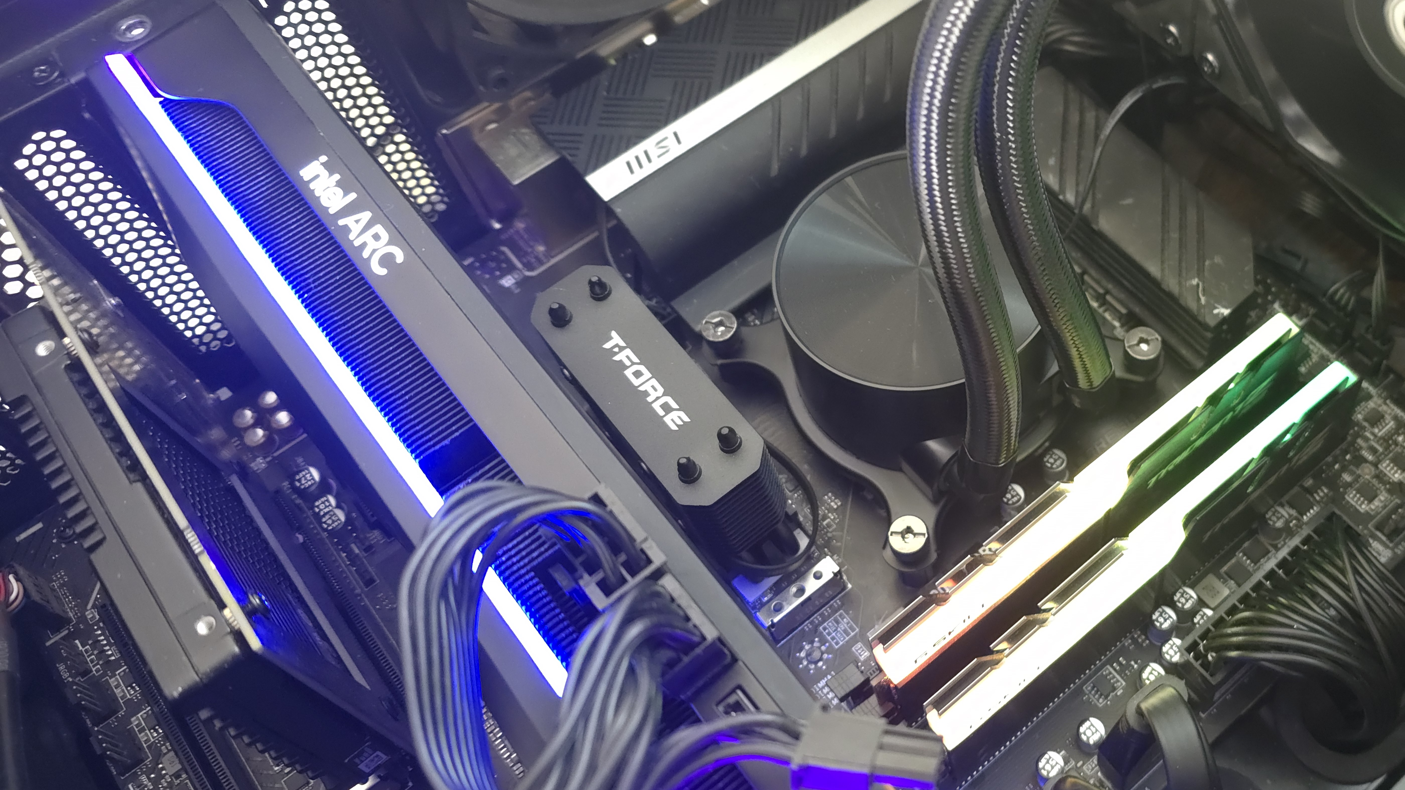

Ostatnio przy (obecnie) dość wysokich temperaturach na zewnątrz zainteresowałem się nieco bardziej temperaturą dysków M.2 w obudowie. Jak się można było spodziewać, były dość wysokie, bo w idle średnio były w okolicach 50stC, a w stresie dochodziły nawet pod 63stC, wiadomo - obudowa dość wymagająca, bo H1.
Trzeba było temat jakoś rozwiązać, więc zacząłem szukać odpowiedniego chłodzenia. Ta aluminiowa "blaszka" od prodycenta płyty jak widać zupełnie się nie sprawdza. Przekopując kazamaty internetu, natrafiłem na recenzje radiatora Axagon CLR-M2XL. Myśle sobie - OK, wypada zaskakująco dobrze, więc trzeba kupić i przetestować. Radiatory te można kupić chociażby na allegro: Axagon CLR-M2XL. Kupiłem więc 2 sztuki, zamontowałem i zobaczyłem to:
Temteratury w idle spadły odpowiednio o 11stC i 20stC. W stresie dysk 1TB (od strony CPU) ma "tylko" 50stC, a 2TB (dwustronny) zamontowany nad płytą główną ma "tylko" 51stC - wszystko to przy 26stC w pokoju.
Różnica jak widać jest bardzo duża (względem pierwotnego rozwiązania), jestem wręcz przekonany, że montując takie radiatory w normalnej obudowie, z lepszą cyrkulacją powietrza - wynik ten może być jeszcze lepszy.

U siebie mam zamontowane
Thermalright HR-09 PRO założony na tani dysk PCIe 3.0. Dysku nie mordowałem żadnym stresem tylko chwilowym obciążeniem (Crystal disk Mark) i zaraz po montażu (grudzień) były bardzo przyjemne temperatury. Idle 30c - obciążenie 39c.
do drugiego dysku, dwustronnego 2TB kingston fury renegade kupiłem be quiet mc1 pro  ( on jest nawet tańszy niż ten axagon )
na drugim slocie nie miałem fabrycznego, ale i tak by nie dał rady z dwustronnym, kupiłem coś w stylu fabrycznego na ali, po parunastu minutach cieżkiej pracy wymiękł.
do jednostronnego 1TB kc3000 styka to co dają w komplecie z płytą.
jak ktoś kompa używa do zabawy, oglądania filmów itd itp to dysku nie zagrzeje, problem robi się przy pracy, przerzucaniu dużej ilości sporych plików itd itp
Ja u siebie przeniosłem dysk z drugiej strony płyty głównej do zatoki dla dysków 2.5", stosując przedłużkę dla M.2 z ali. To przynajmniej dało możliwość założenia dowolnego radiatora na ten dysk, bo od strony GPU nie powalczysz z niczym więcej, jak max 5mm.
Wersja jednostronna (1TB) jest zamontowana od strony CPU, mając nawet nawiew z chłodzenia CPU, temperatury potrafiły nieźle podskoczyć i fabryczna "blaszka" w zasadzie nic nie dawała.
Aż strach pomyśleć, jak "ciepło" może być na generacji PCIE5.0 :/
