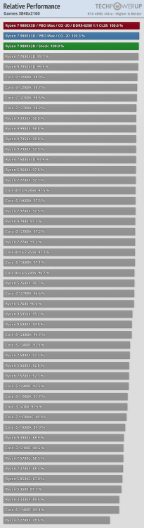

Może się komuś przyda, bo pogrzebałem trochę w necie jeżeli chodzi o porównanie 9800x3d i 9900X w programach Adobe.
I co ciekawe w photoshopie i lightroomie - wiec pewnie i w illustratorze jest na poziomie 9950x
ale co jeszcze ciekawsze jest wydajniejszy w tych programach od 9900X
Czyli procek nie tylko do gier, ale w photoshopie to jeden z bardziej wydajnych procków
