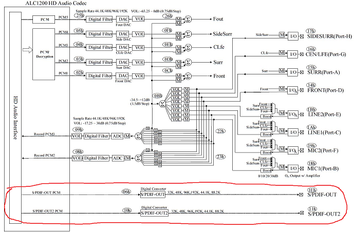

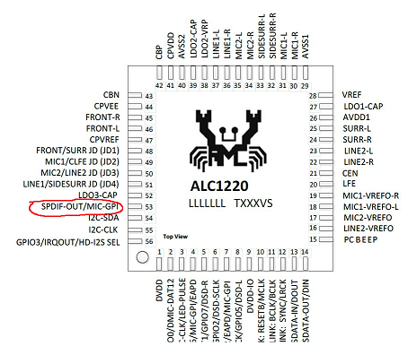

Kandelabros 135 Opublikowano 27 Sierpnia 2025 Opublikowano 27 Sierpnia 2025 (edytowane) A uważasz, że nadajnik SPDIF jest bytem niezależnym na płycie głównej? Otóż nie, jest częścią układu Realteka i jako taki korzysta również z jego sposobu komunikacji. Dotychczas było to HDA, I2S, I2C (może SPI i coś tam jeszcze), ale w kodekach 4080/82 ktoś wpadł na "genialny" pomysł: podłączył to pod USB i tutaj zaczęły się ww. problemy. Być może jest to kwestia samej implementacji na konkretnych płytach głównych, co nie zmienia faktu że problem się mocno nasilił (czy wręcz powszechnie pojawił) wraz z 4080/82. Oczywiście w przypadku transportu cyfrowego sam DAC Realteka jest pomijany ale nadajnik SPDIF jest częścią całego układu, np.: A sam autor na ww. problemy nie potrzebuje karty dźwiękowej tylko osobnego konwertera "USB to SPDIF", lub niech poszuka rozwiązania dla swojej płyty głównej bo jak pamiętam były jakieś "fixy" u niektórych producentów, np. aktualizacja firmware dla tych wynalazków 4080/82. Więcej informacji: https://www.igorslab.de/en/realtek-alc-4080-with-sound-cuts-and-noise-random-noise-also-on-analog-line-out-causes-and-a-first-workaround/ Edytowane 27 Sierpnia 2025 przez Kandelabros 1
Karister 199 Opublikowano 27 Sierpnia 2025 Opublikowano 27 Sierpnia 2025 (edytowane) Uważam, że ludzie lubią czepić się jednego słówka bez szerszego zrozumienia tematu i w ten sposób wyciągają błędne wnioski. Reszta ode mnie w telegraficznym skróci, bo mi się już nie chce. Pomimo tego samego oznaczenia kodek i chipset to nie to samo. Podczas korzystania z wyjścia cyfrowego kodek jest pomijany, a chipset bierze udział w komunikacji. Toslink to nie S/PDIF, a jego implementacja, podobnie jak coax. USB to szerokie pojęcie i tu nie chodzi o to, że ALC4080 ma w jakiś magiczny sposób powiązane wyjście optyczne z portami USB, tylko chodzi o wewnętrzną magistralę do komunikacji. Wkleiłeś Schemat ALC1220 i sam zaznaczyłeś na nim optical-out/GPI, a jednak działa. Swoją drogą czasem nie działa. Można trafić w sieci na problemy zarówno z 1220, jak i 4080. Żadnen z tych układów nie powoduje automatycznie problemów sam z siebie. Te mogą wystąpić - jak sam zauważyłeś - przy niepoprawnej implementacji na MOBO. Tym samym nie ma gwarancji, że konwerter coś tu pomoże. Może pomoże, może nie. Dlatego ja ponownie zacząłbym od połączenia głośników innym złączem (choć tu wybór jest ograniczony do połączenia liniowego, bo Edifiery z sygnaturki OP nie mają zbyt wielu wejść). Jak skopany jest cały układ albo wyjście optyczne, to konwerter nic nie da. Edytowane 27 Sierpnia 2025 przez Karister
