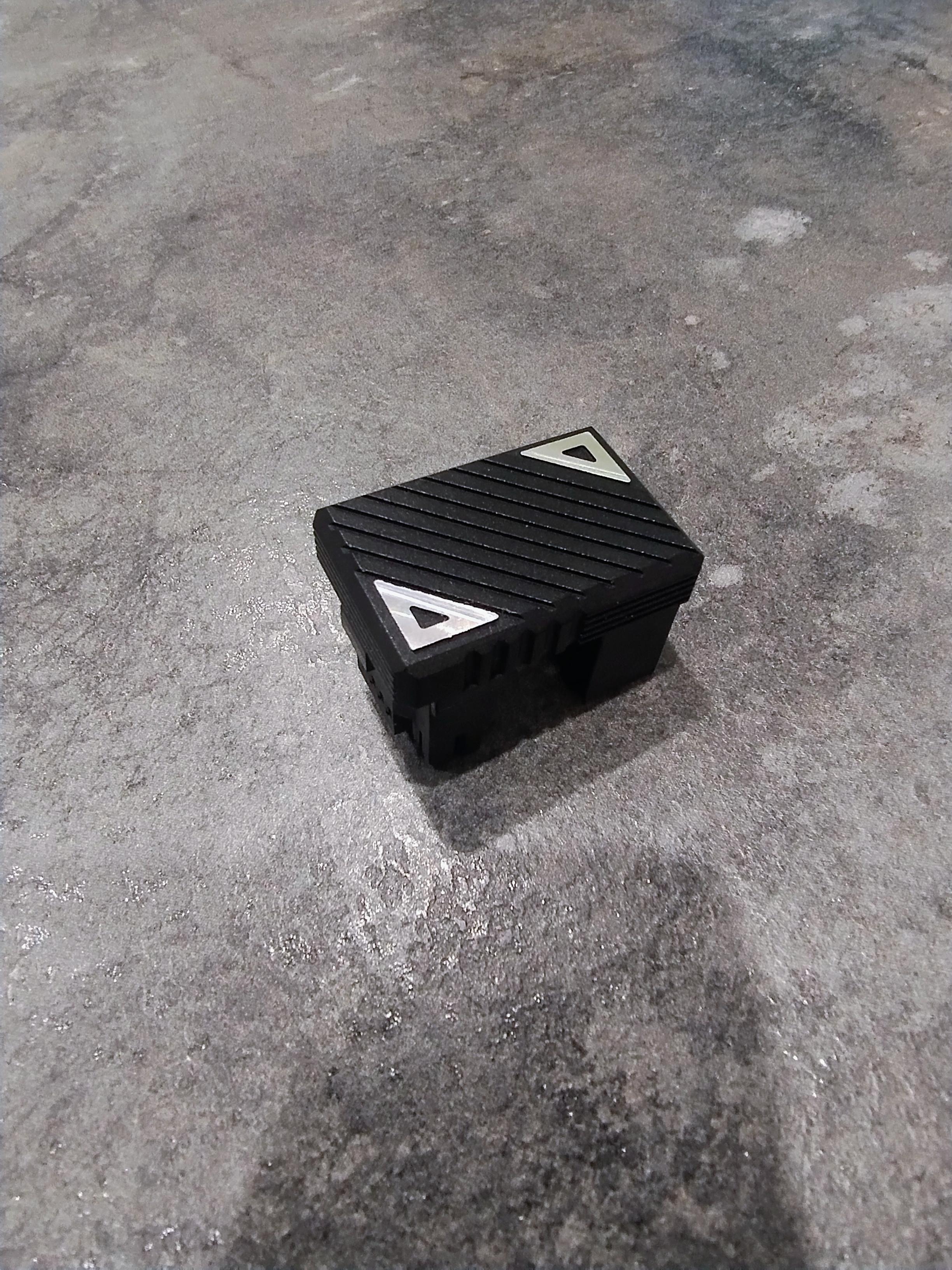

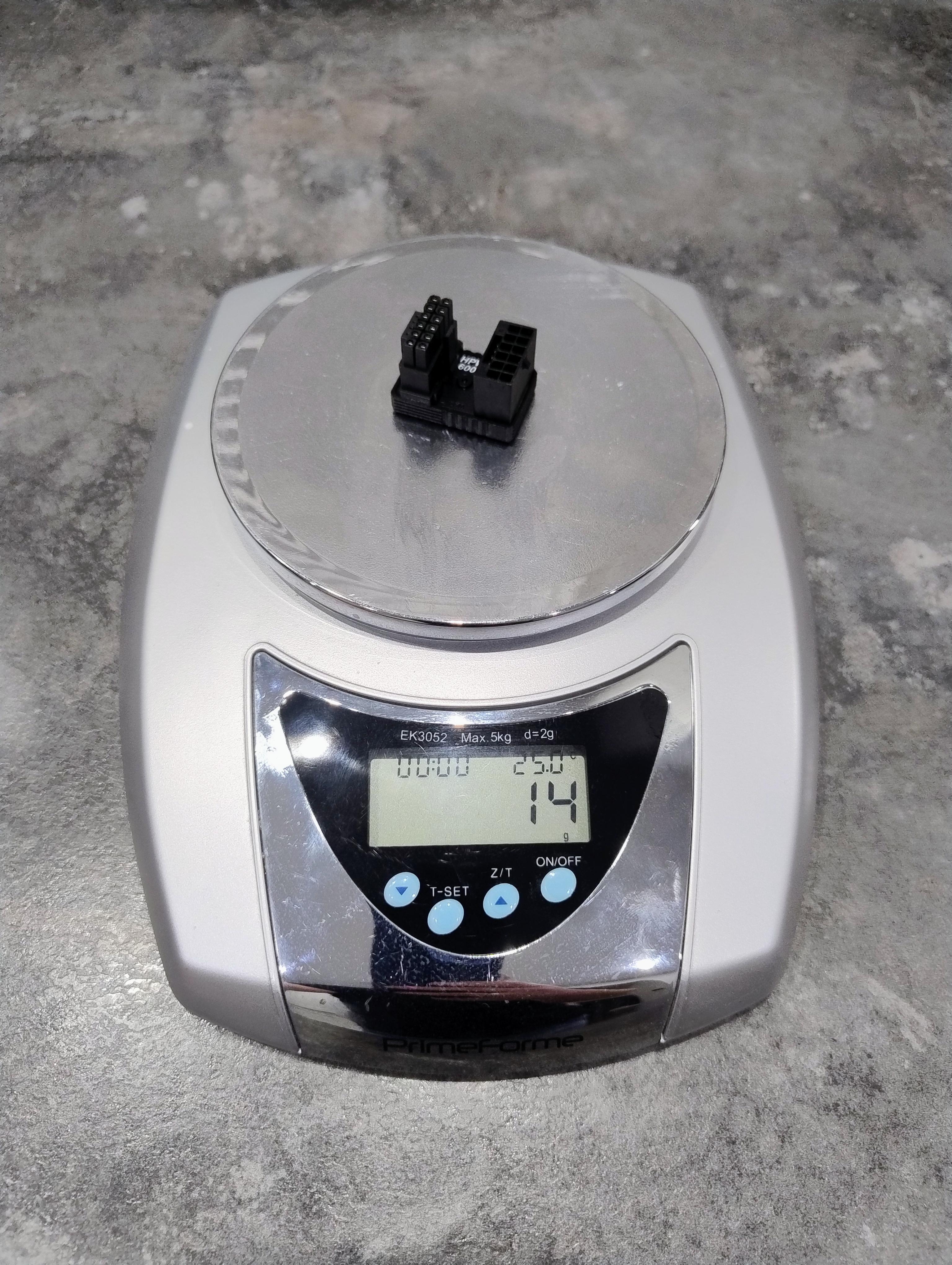

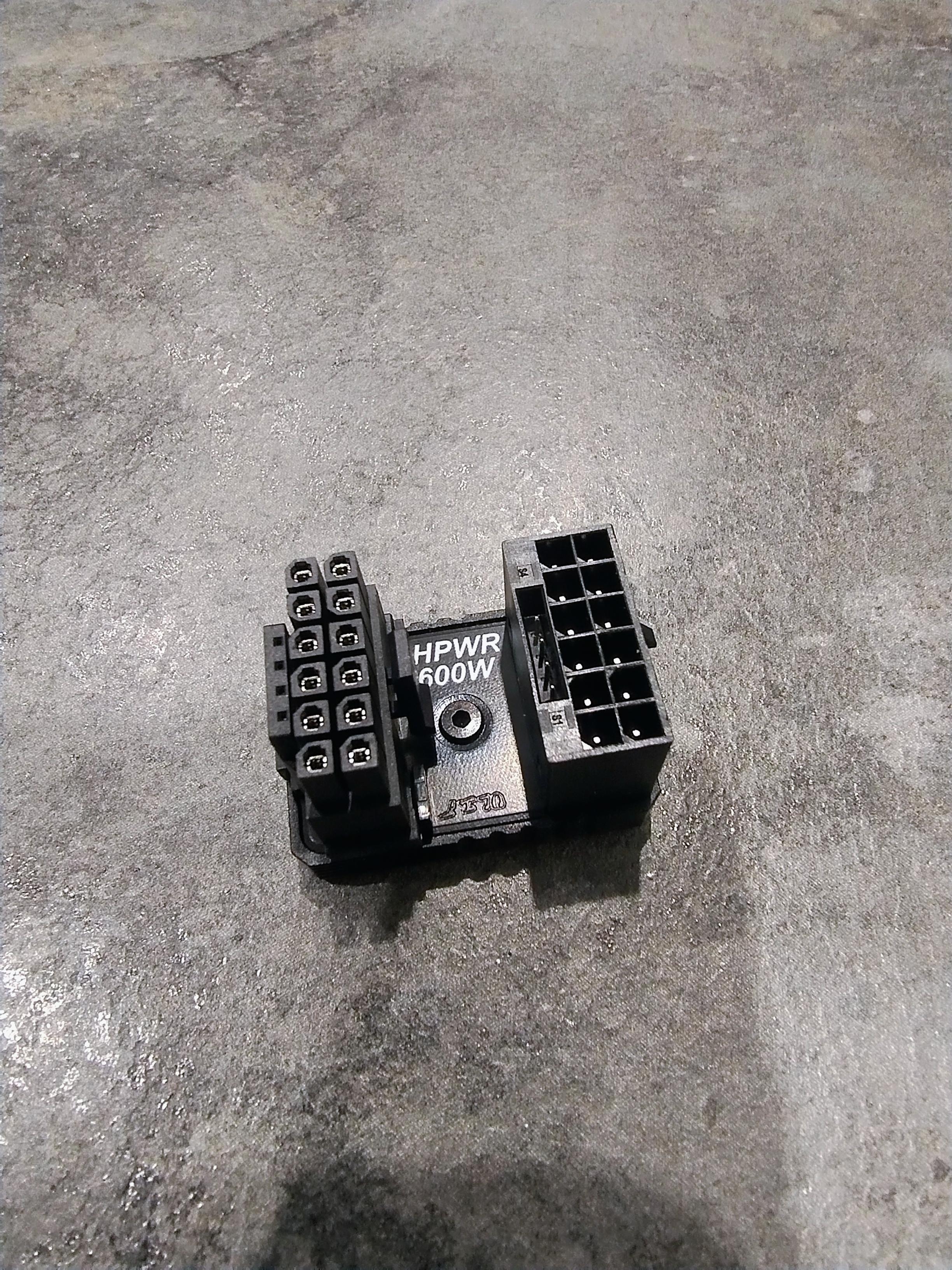

CryptTM 505 Opublikowano 29 Września 2025 Autor Opublikowano 29 Września 2025 (edytowane) Dobra panowie, dotarły pierwsze adaptery 180° od "majnfrenda": Generalnie od razu wziąłem 2 modele, żeby później się nie bujać, jakby trzeba było użyć przeciwnie podpinanego. W każdym razie, wyglądają bardzo OK, nawet są zaskakująco ciężkie, jak na taki element: Do tego, od widocznej strony mają aluminiowy radiator, co uważam za duży plus: Te jasne elementy to polerowana część radiatora, czyli aluminium. Jak komuś się nie będzie podobać, zawsze można coś z tym zrobić. Same wtyki wyglądają również dość dobrze, nie zauważyłem żadnych nierównych pinów, czy nierówno osadzonych, wygląda to naprawdę OK: Niestety, jak to u mnie bywa, nie zdążyłem tego zamontować i pewnie zabiorę się za to za 2 tygodnie, oczywiście dam znać, jak się sprawy mają. Acha - na środku jest śrubka, więc postaram się jeden z nich rozebrać i pokazać co tam w środku mamy Edytowane 29 Września 2025 przez CryptTM 2

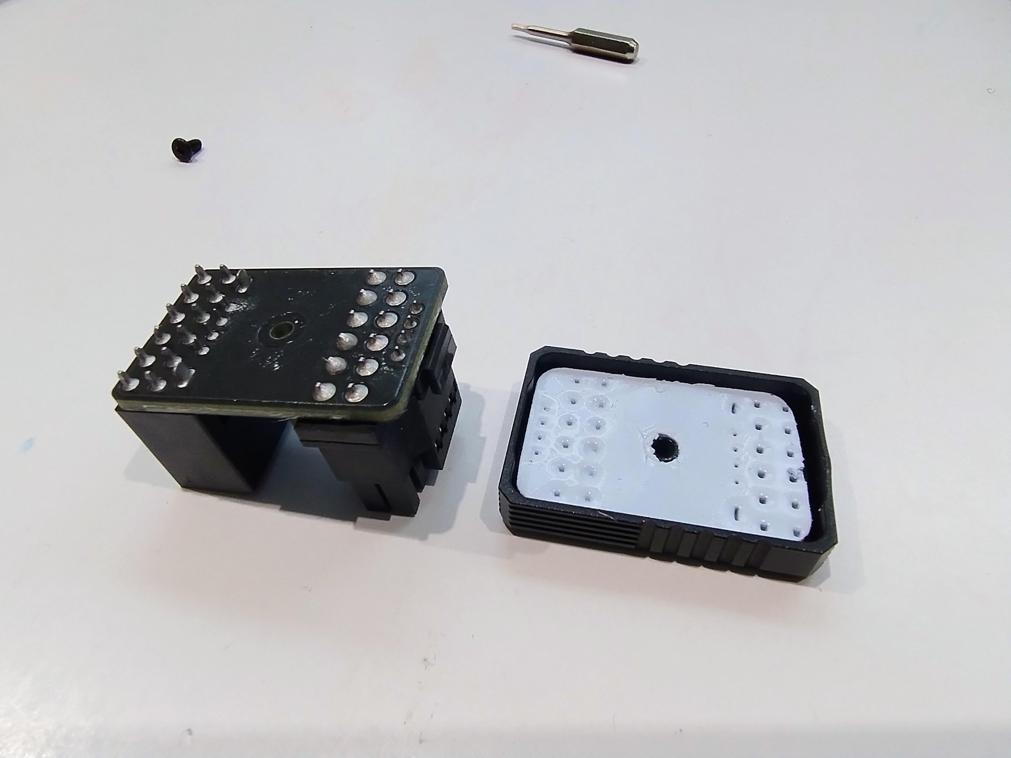

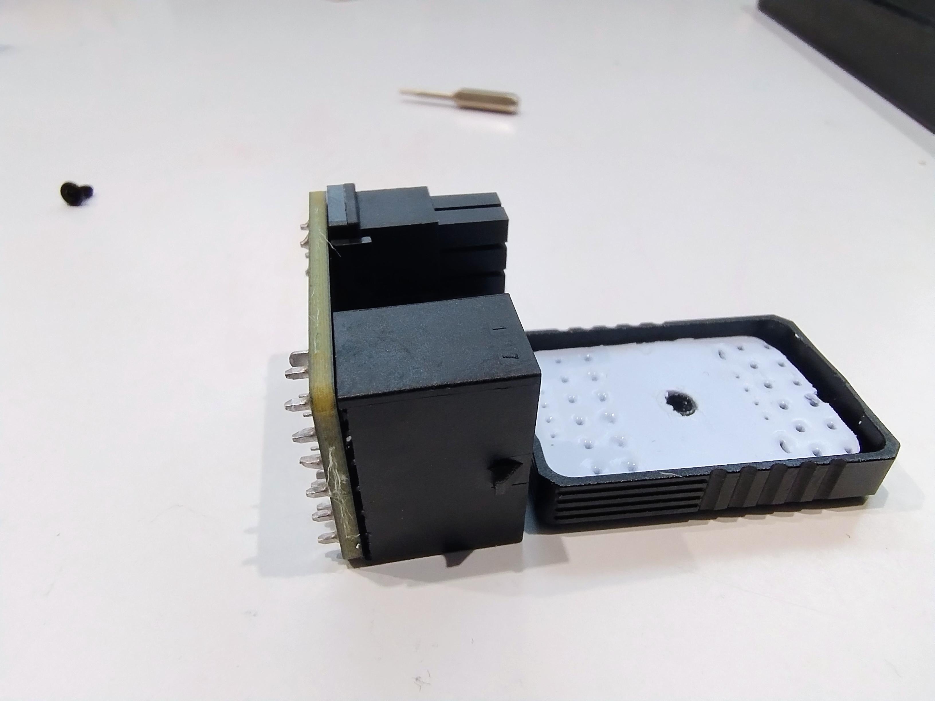

CryptTM 505 Opublikowano 10 Października 2025 Autor Opublikowano 10 Października 2025 Wracając do tematu: rozebrałem jedną wtyczkę, generalnie wygląda zadowalająco dobrze: Widać (na plus oczywiście), że nie oszczędzili na dodatkowym termalpadzie, jest dobrej jakości i na pewno wpływa na temperaturę całej przejściówki - w sensie - transfer ciepła do zewnętrznego radiatora jest lepszy. Ogólnie prosta konstrukcja: Solidnie wykonana, sprawia pozytywne wrażenie. Potestuję podczas obciążenia karty, jakie temperatury będą samej przejściówki przed i w czasie grania. Będę informował, co i jak 3
