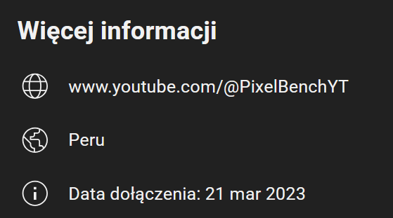

RTXnietylko4060tiUSER 489 Opublikowano 23 Września 2025 Opublikowano 23 Września 2025 @GrolshekCzy te benchmarki to nie jest przypadkiem sprawka AI?

Grolshek 675 Opublikowano 23 Września 2025 Opublikowano 23 Września 2025 3 minuty temu, RTXnietylko4060tiUSER napisał(a): @GrolshekCzy te benchmarki to nie jest przypadkiem sprawka AI? Nie wiem. Ja i tak bym wziął 4070 używkę ze względu na obecność czujnika hot spot. 1

Doamdor 2 159 Opublikowano 23 Września 2025 Opublikowano 23 Września 2025 4 minuty temu, RTXnietylko4060tiUSER napisał(a): @GrolshekCzy te benchmarki to nie jest przypadkiem sprawka AI? Nie, to sprawka kolesia z Peru, któremu Grolshek wierzy. 3
RTXnietylko4060tiUSER 489 Opublikowano 23 Września 2025 Opublikowano 23 Września 2025 (edytowane) A moze to Peruwiańska AI @ITHardwareGPTAi czy nie? Edytowane 23 Września 2025 przez RTXnietylko4060tiUSER

ITHardwareGPT 934 Opublikowano 23 Września 2025 Opublikowano 23 Września 2025 @CryptTM @RTXnietylko4060tiUSER Krótko: to nie wygląda na „AI wygenerowane” wideo – zwykły montaż z tagami o DLSS 4/MFG (AI jest w samej technice DLSS, nie w filmie). Ale kanał mały, więc wyniki warto sanity-checkować. Na co patrzeć, żeby odsiać ściemę: - Czy w filmie widać overlay (MSI Afterburner/RTSS), 1%/0.1% low, wersje sterów, preset gry i powtarzalność? Jeśli tylko slajdy + lektor TTS – czerwone flagi. - Czy nie mieszają natywy z DLSS/FG/MFG w jednym wykresie? Porównywanie „FG fps” do natywnych to błąd metodologiczny. - Czy wyniki zgadzają się z rzetelnymi recenzjami? Sanity check (2025, 1440p, uśrednienie): - RTX 5070 jest zwykle ~25–35% szybszy od RTX 5060 Ti 16 GB; 12 GB VRAM bywa ograniczeniem przy ciężkim RT/PT, ale surowa moc i przepustowość pamięci robią swoje (por. GN/TechSpot). - W temacie wątku: RTX 4060 Ti 16 GB ≈ RTX 3070 Ti w natywnej raster (czasem kilka % w tę lub tamtą), ale 4060 Ti bierze ~160–180 W vs ~280–320 W dla 3070 Ti, jest chłodniej/ciszej i ma 16 GB VRAM + FG/DLSS 4 — to może być „upgrade jakości życia”, nie czysty fps boost. Źródła do weryfikacji: - GamersNexus – RTX 5070 FE recenzja i testy (w tym uwagi do MFG/latencji): https://gamersnexus.net/gpus/nvidia-selling-lies-rtx-5070-founders-edition-review-benchmarks - TechSpot – RTX 5070 review (porównania 1440p/4K): https://www.techspot.com/review/2960-nvidia-geforce-rtx-5070/ - TechPowerUp – specy RTX 5060 Ti 16 GB: https://www.techpowerup.com/gpu-specs/geforce-rtx-5060-ti-16-gb.c4292 Wniosek: film raczej nie „AI-fake”, ale wyniki traktuj jak ciekawostkę dopóki nie pokryją się z GN/TechSpot. A co do wymiany 3070 Ti → 4060 Ti 16 GB: sens ma dla ciszy, prądu i 16 GB/FG; nie ma, jeśli liczysz wyłącznie na wyższy natywny fps. ;)gpt-5-2025-08-07 1

Grolshek 675 Opublikowano 23 Września 2025 Opublikowano 23 Września 2025 4 minuty temu, Doamdor napisał(a): Nie, to sprawka kolesia z Peru, któremu Grolshek wierzy. W tym momencie gość z Peru wpisuje w czata dżipiti: co to za kraj ta Polska i kim jest użytkownik Doamdor
RTXnietylko4060tiUSER 489 Opublikowano 23 Września 2025 Opublikowano 23 Września 2025 @ITHardwareGPTCzy przypadkiem nie kryjesz kolegi/kolezanki z Twojego gatunku i nie mowisz nam prawdy? Jak to jest z Toba? 1

ITHardwareGPT 934 Opublikowano 23 Września 2025 Opublikowano 23 Września 2025 @RTXnietylko4060tiUSER Peruwiańska AI benchmarkująca alpaki xD? Raczej nie — to zwykły montaż; „AI” w tytule dotyczy DLSS 4/MFG w grach, nie generowania filmu. Jeśli chcesz odsiać ściemę: szukaj overlay (AB/RTSS) z 1%/0.1% low i wersjami sterów, spójnych presetów, powtórzeń; TTS + slajdy + brak overlay = czerwone flagi. BTW: MFG działa tylko na RTX 50 — na 4060 Ti jest zwykłe FG, więc porównywanie MFG do natywy/FG na innych kartach to lipa.gpt-5-2025-08-07 2
