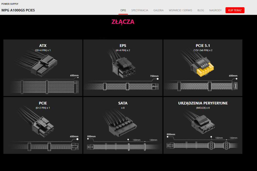

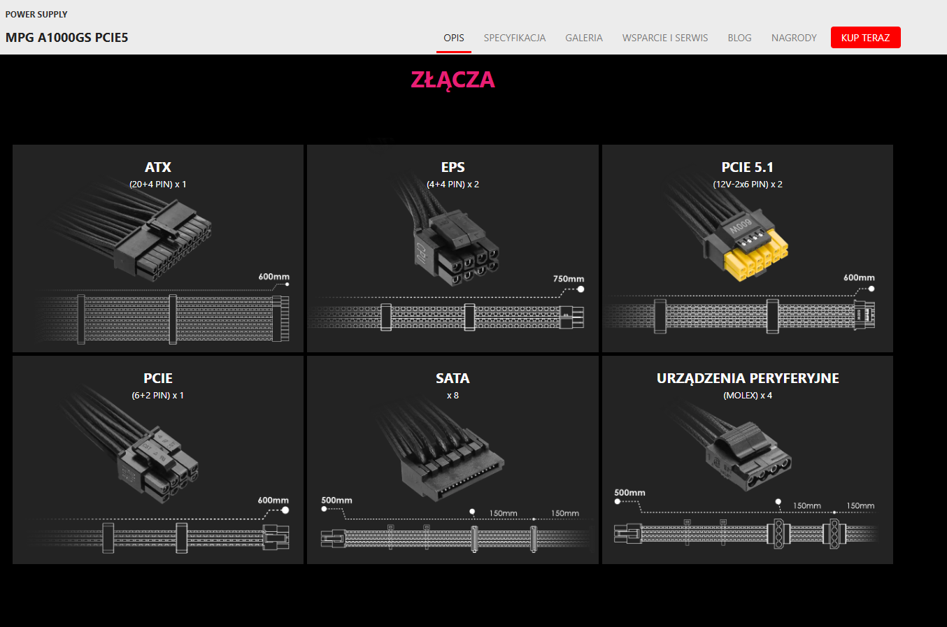

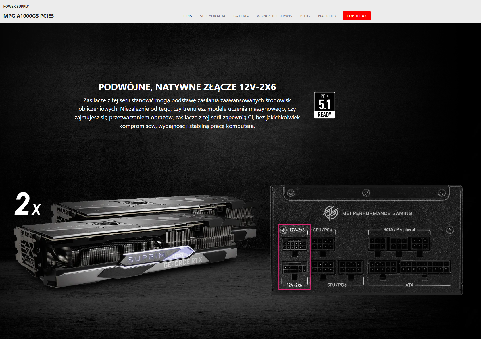

Twoja grafika ma chyba złącze zasilania 12V-2x6, więc dlaczego kupiłeś zasilacz ATX 3.0. Ciekawe, czy w ogóle taki kabel posiada (z tego co widzę to nie)
Grafa przyszła z przejściówką.
22 minuty temu, DarkeVo napisał(a):
To już mogłeś lepiej kupić rm1000x 2024 atx 3.1 i byś miał wszystko albo tego msi co podałeś 🙆
Mogę jeszcze odwołać zamówienie, żaden problem ale wtedy zamówiłbym Antec HCG1000 Pro Platinium. Tylko czy warto przepłacać/dopłacać tu piszą, że atx 3.1 jest lepsze, tam że gorsze bo zamiast 17ms jest 12ms. Te mają lepsze łączenia a te gorsze, tak jakby ktoś miał szarpać kablami z jakiegoś powodu.
Nad płytą i prockiem nie zastanawiałem sie tyle co nad PSU..... masakra. Nadal nie jestem pewny, może faktycznie wziąć Antka? :pajac:

Nie wiem jaki masz problem, grafika ma złącze zasilania 12V-2x6 i takie ma mieć zasilacz. Nie żadne przejściówki, czy starsze rozwiązania. Masz podane dwa świetne zasilacze, sam mam  Corsair RM1000X 2024 1000W i polecam. Jest bezgłośny przy 5080.

Stojąc przed wyborem i zakupem zasilacza w 2025 używanie przejściówki zamiast natywnej wiązki z psu to słaby pomysł :/ działać będzie ale wizualnie to lekko mówiąc słabo wygląda no i sama przejściówki też jakością wykonania nie grzeszą ;)
Tak zrób.
Jak chcesz 1000w to oprócz wyżej wspomnianego corsaira rmx 3.1 możesz zerknąć na:
Seasonic FOCUS GX-1000 v4 ATX 3.1 można powiedzieć że jednostka równa rmx 2024 z mniejszymi gabarytami (wentylator 120mm vs 135 w korsarzu)
Z innych alternatyw: Phanteks AMP GH 1000W Platinum PCIe 5.1 ATX 3.1

Anulowałem zamówienie. Po zapoznaniu się z testami AntcaCorsaira, Focusa oraz MSI MPG, msi odpada z listy. Focus wydaję się być najlepszym bo ma najlepsze tłumienie zakłóceń, ale ma najmniej gniazd sata (Czy potrzeba więcej, nie wiem. Lepiej mieć i nie potrzebować niż potrzebować a nie mieć). Antek został zbudowany przez Seasonic i ulepszony na podstawie SS Vertex PX. Oba te zasilacze używają tego samego wiatraka. Opierając się na tabelkach FocusAntec oraz Corsair najrozsądniej byłoby wybrać ten z najlepszym tłumieniem zakłóceń. Szkoda że nie testują kilku identycznych zasilaczy aby przedstawić średnie wyniki. Te skoki milivoltóvw w indywidualnych jednostkach nie wpływają raczej na normalną prace kompa, no nie?
