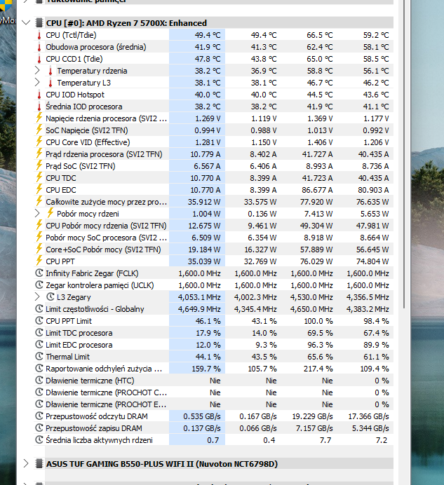

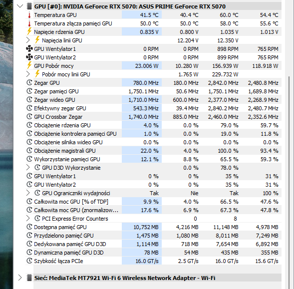

Tutaj wrzuce tylko na start przykładowo HWINFO z rozgrywki w Batka przy odpalonym DLSS ustawienia Wysokie ustawione naprzemiennie z niskimi (Config z Yt, pewnego Youtubera Kromka, do wglądu jak coś). I Niby wygląda, że wszystko ok, ale tak jak napisałem wyżej spadki fps widoczne i rozgrywka w niektórych momentach do końca płynna nie była.

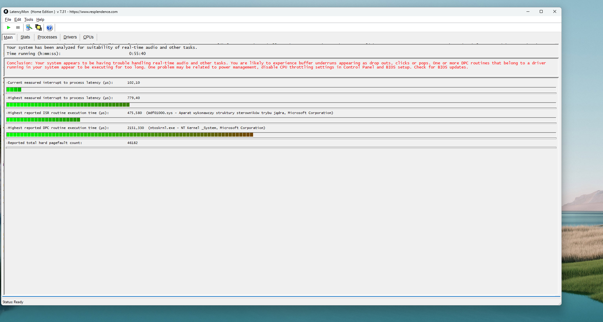

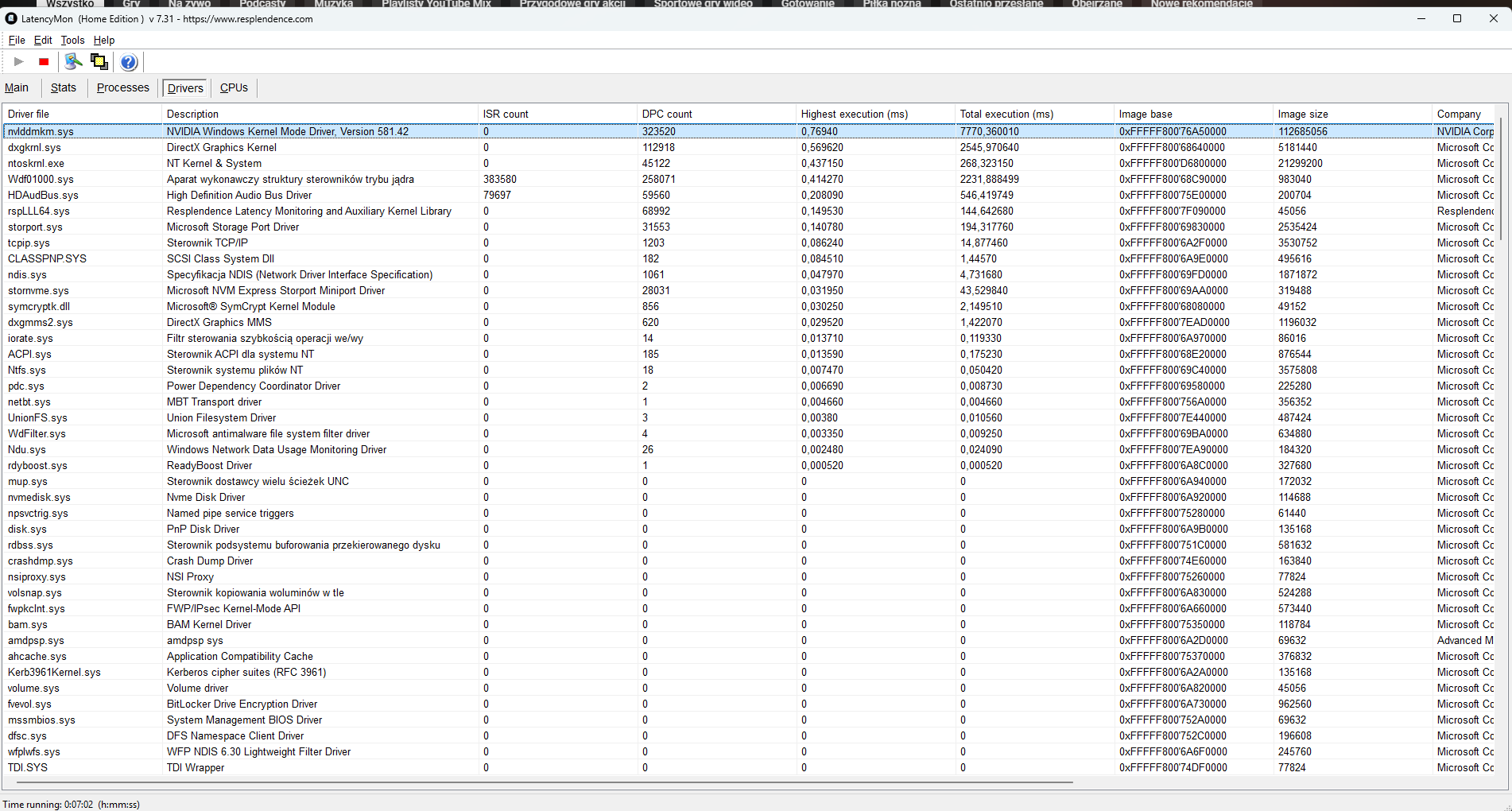

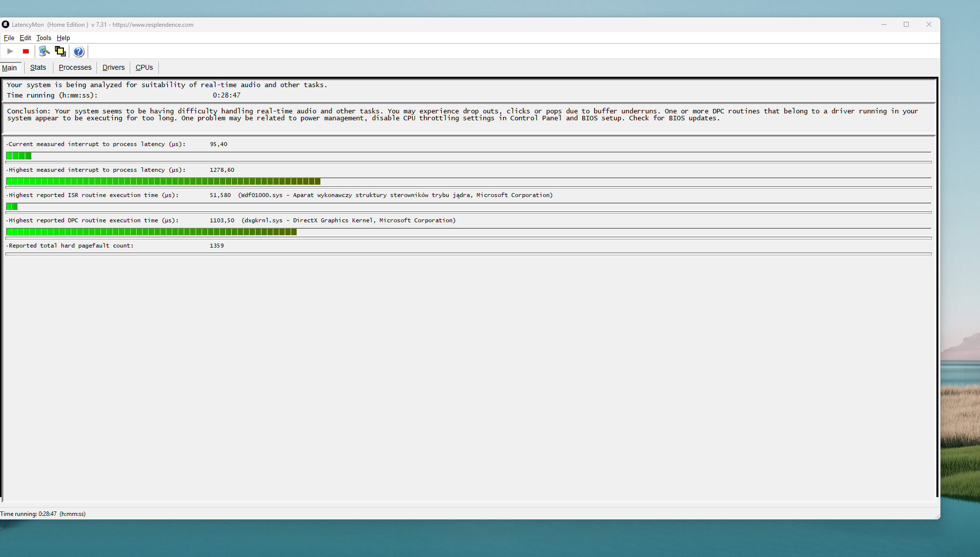

odpal program latencymon i graj w gry i pokaz po godzinie grania albo po jakims czasie.

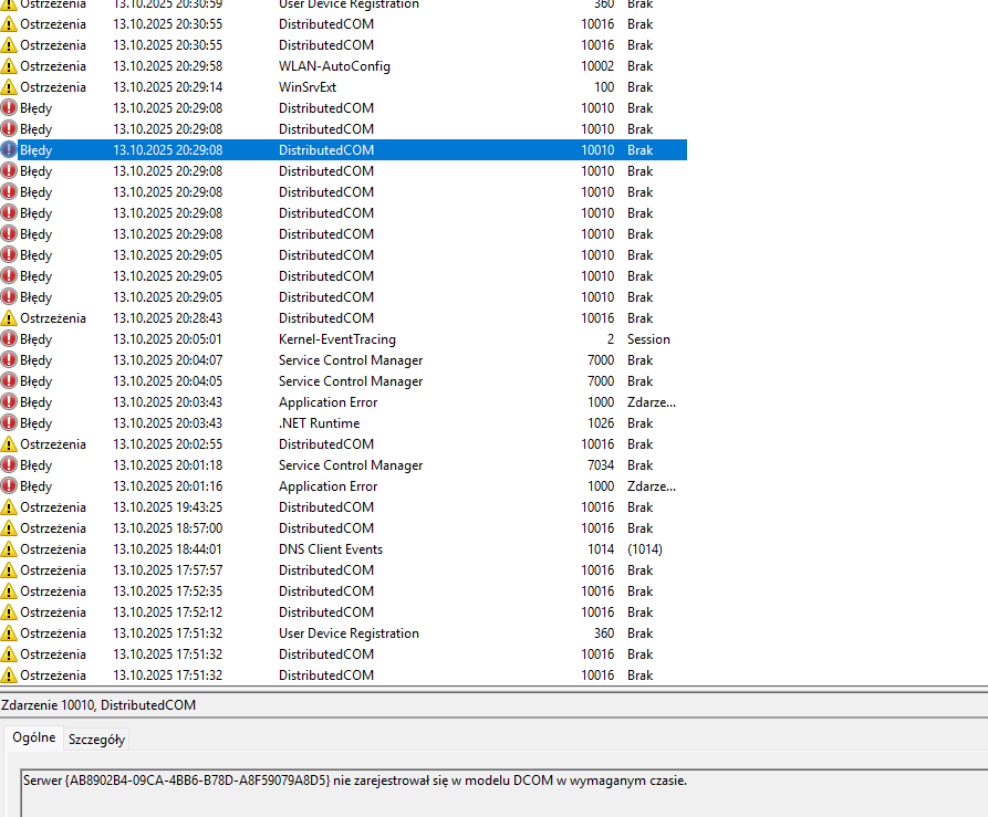

podglad zdarzen widok niestan zdarzenia administracyjne -> masz tam jakies bledy wtedy?

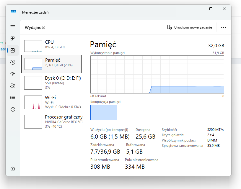

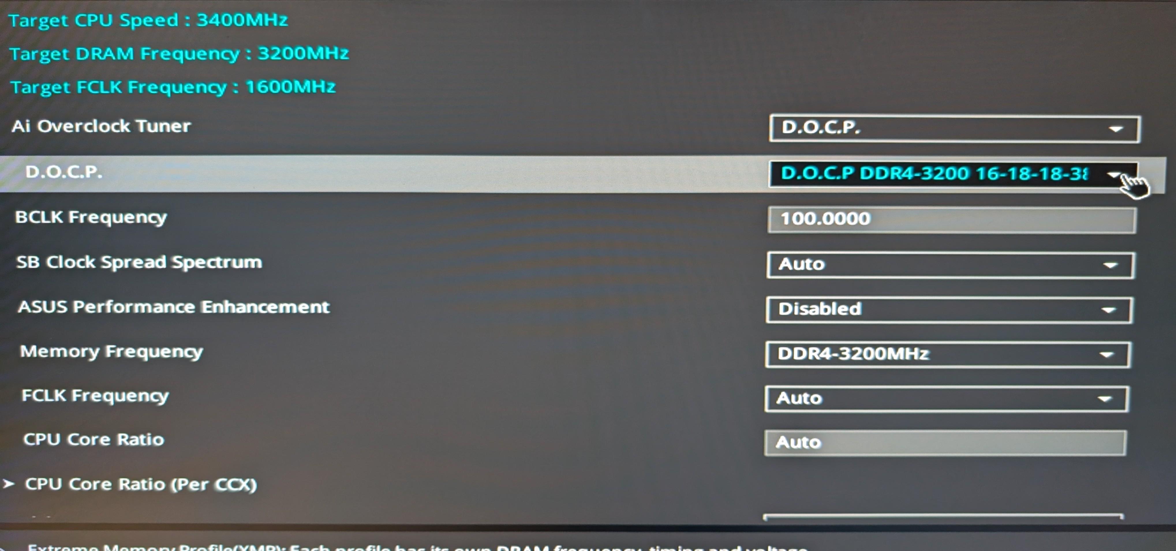

na jakich czestotliwosciach masz ustawione pamieci - sprawdz w menedzer zadan i zakladka ram- chodzi o szybkosc ramu.
cpu podkrecales cos grzebales w biosie?

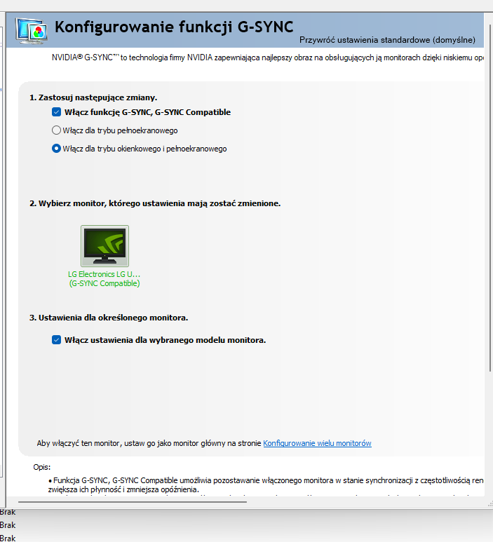

masz freesync/gsync wlaczany?
w OSD monitora i w apce nvidia dla pelnego ekranu i okienkowego?

Po 22 wrzuce w takim razie zrzut z latencymon.
W biose ustawiony probil D.O.C.
Takie coś znalazłem w zdarzeniach administracyjnych:
Tak ustawiony RAM:
Ustawienia GSync:
Ustawienia z biosu jedyne które zmieniłem.

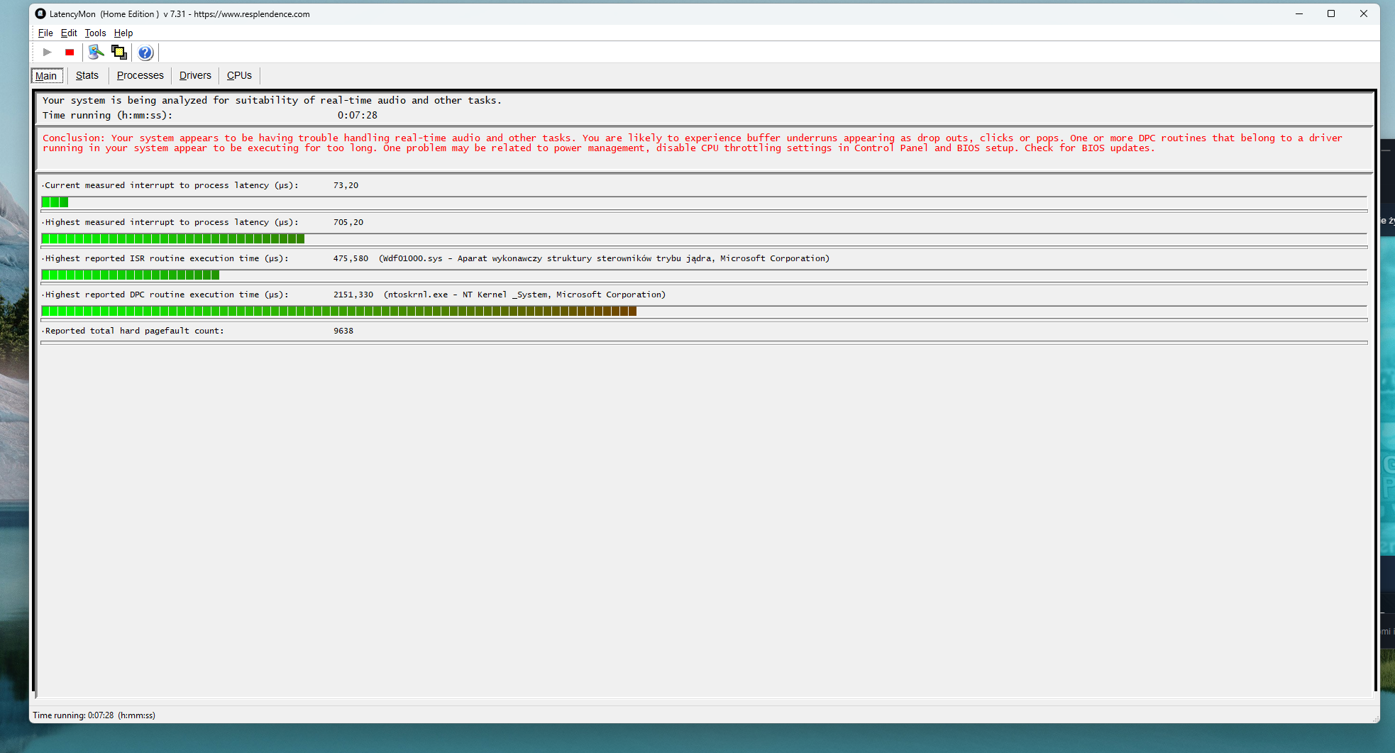

Teraz przegladajac tylko neta i pobierajac w tle discorda na lowlatency wyskoczyło takie coś:

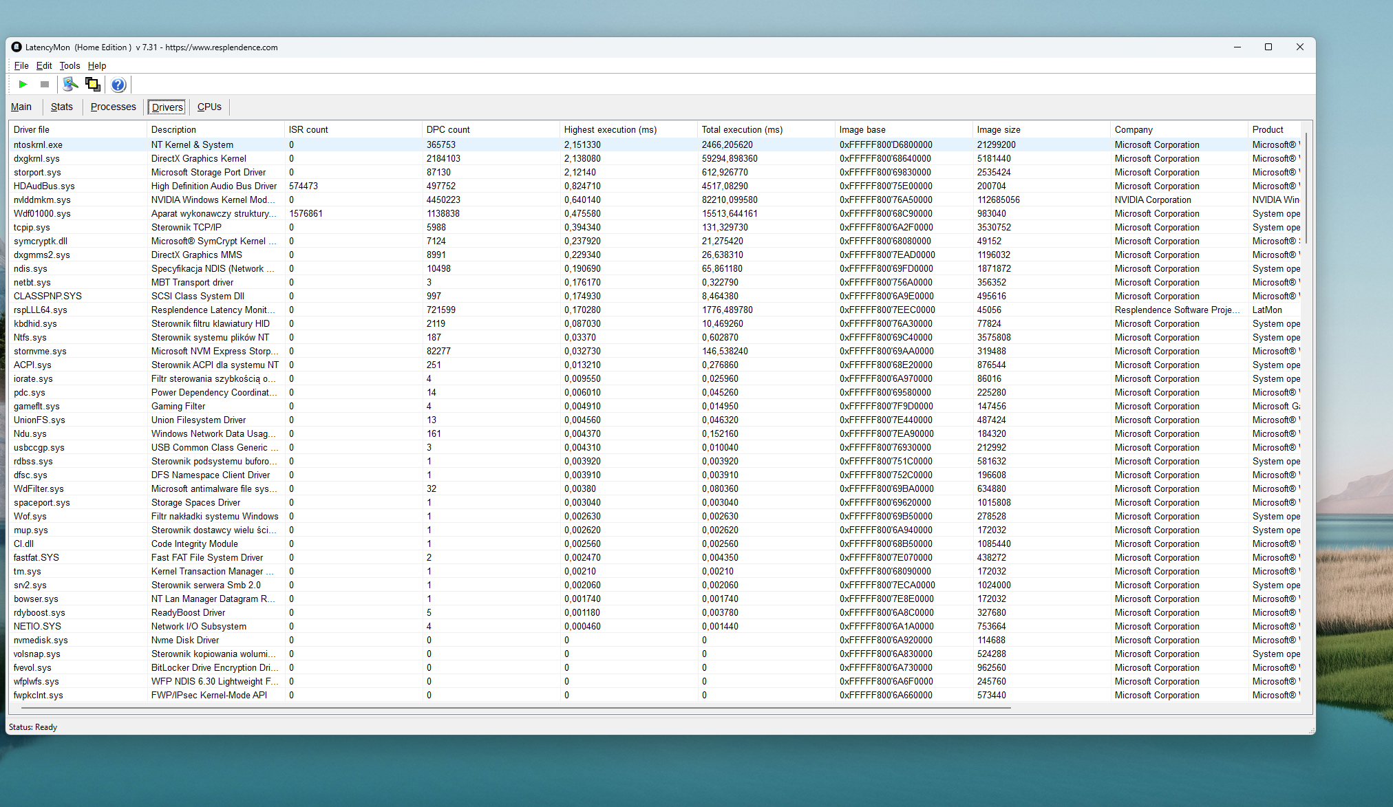

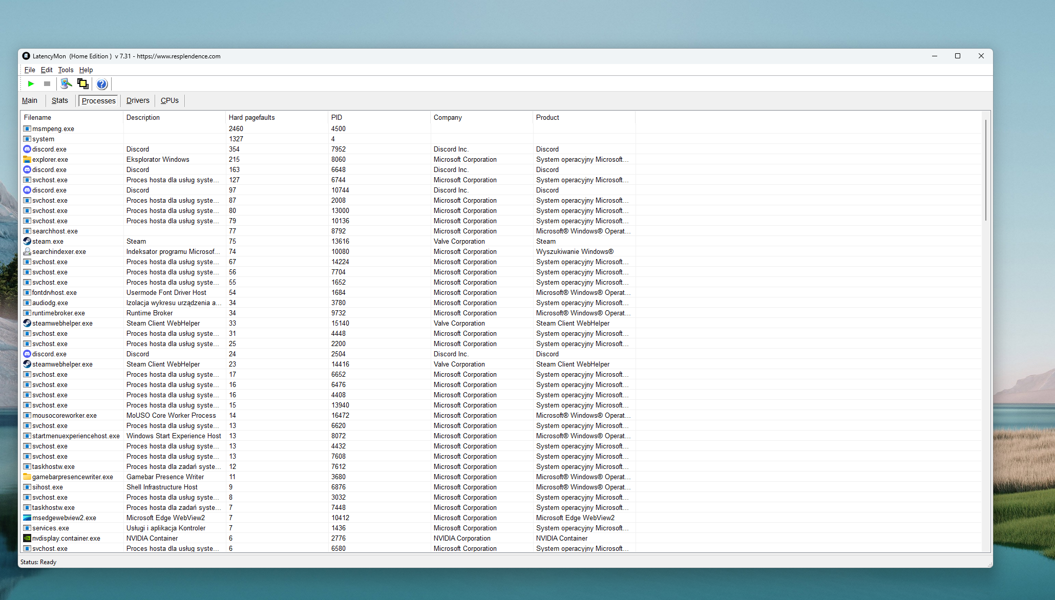

Wrzucam screeny.:
Już głupieje, po 40 min odpaliłem znowu ten program i już bez opóźnień i dziwnych komunikatów.

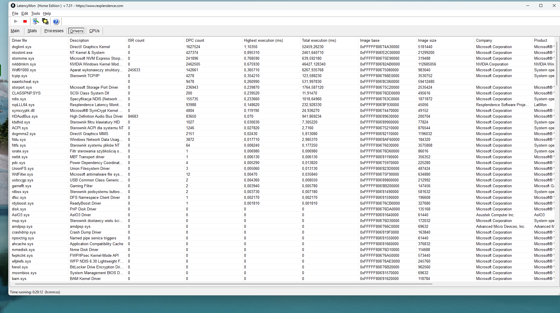

UPDATE:
Dzisiejsza sesja w Battelfieldzie i próba bawienia sie ustawieniami, przyniosła znowu lekkie opóźnienia:
LatencymonBatek.thumb.png.60dcf936057ea301ac0d51995514301a.pngLatencymondriversbatek.thumb.png.f170d7602597beeefd33f22813cc112f.png
Edytowane przez Mosiu92
Czyli szukać gdzie indziej.  Obecnie jestem w trakcie robienia memtestu. Już mnie trochę trafia xD skończy się tak, że będę szukał kto za kasę zrobi mi diagnostykę i albo ustawi albo powie co jest wadliwe ( wszystko na gwarancji, więc jeszcze mam możliwość działać).
Sprobuj wlaczyc G-Sync compatible ale tylko dla aplikacji pelnoekranowych. Nie dla okien
Nastepnie sprawdz czy problem z pulpitem czy przegladarka zniknal oraz sprawdz gry - jednak uzyj trybu "pelnoekranowego" dla DX11 albo "Okno bez ramek" dla DX12 jesli nie masz mozliwosci uzycia pelnego ekranu

Innymi slowy - w momencie wystapienia problemu ze spadkiem FPS - skontrolowac w danym momencie - uzycie CPU i GPU, zegary CPU i GPU, temperatury CPU i GPU. I wtedy na podstawie tych danych w momencie wystapienia problemu - mozna cos szukac dalej. Do monitorowania tych parametrow mozesz uzyc albo HWINFO na drugim ekranie (jesli takowy posiadasz) albo np. Rivatuner i nakladla OSD w czasie rzeczywistym

Co do spadków fps - warto by było nagrać film z masą czujników z msi afterburnera i hwinfo, by zobaczyć choćby co spada w tym momencie i co się zapycha (być może). Np. użycie gpu, użycie cpu, użycie pojedynczego rdzenia, ilość ram, ilość vram, ilość wirtualnej pamięci zajętej %, ilość pliku stronicowania użytego, temperatury wszystkiego. I pewnie więcej.

Wrzuć kilka benchamrków i testów z temperatur/mhz
Jakie dokładnie benchmarki, jestem otwarty na wszystko.  CInebench ? 3DMark Time spiy, OCCT?

TimeSPY + HW INFO z testu podczas timespy
