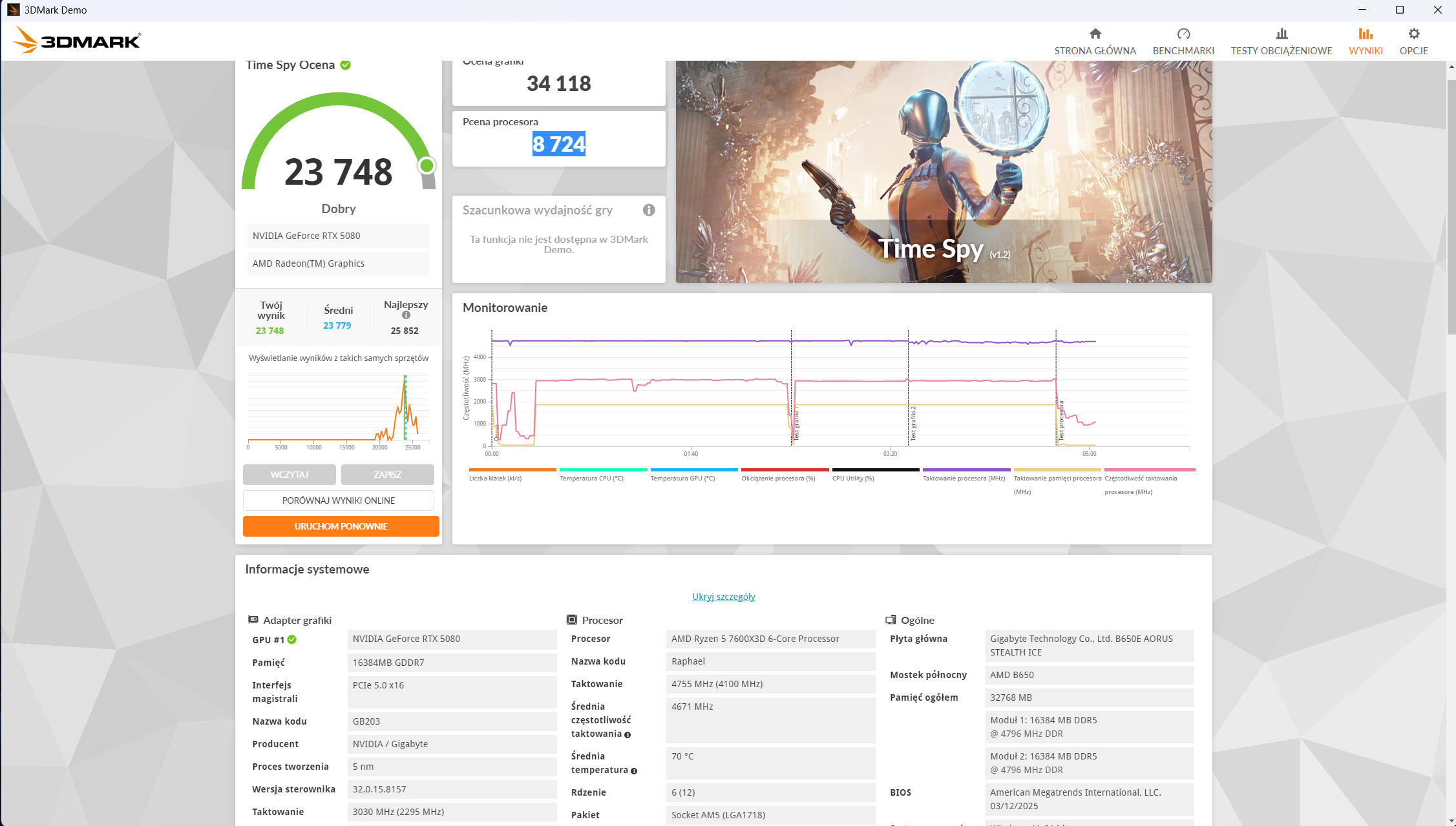

janek25 207 Opublikowano 15 Października Opublikowano 15 Października Na początek porób 3dmarka time spy,wstaw link do wyniku Ten final to 15 ?

PrzemeeK 14 Opublikowano 15 Października Autor Opublikowano 15 Października (edytowane) Tak to wygląda na pierwszym teście. EDIT: Procek z XMP wyciągnął 9500pkt więc robię aktualizację bez zdjęcia. EDIT: Jezu w końcu się udało, oczywiście bez sensu format był, problem leżał w Samsungu G8, a dokładnie mówiąc w funkcji VRR Control mylnie włączonej przeze mnie sądząc, że to obsługa G Sync/FreeSync a funkcja ta zapobiegała migotaniu generując przy okazji stuttering, teraz Lies of P działa jak masełko a przy tylu grach się człowiek męczył z tymi przycięciami. No nic sprawdzę, jeszcze Finala, ale skoro tutaj ustąpiło to sądzę, że w innych grach też już będzie spoko. Edytowane 15 Października przez PrzemeeK 2

janek25 207 Opublikowano 16 Października Opublikowano 16 Października 26 minut temu, PrzemeeK napisał(a): No i dupa, nie wkleiłeś linka z 3dmarka

PrzemeeK 14 Opublikowano 16 Października Autor Opublikowano 16 Października @janek25 masz screen wrzucony pod spodem sprostowanie, że proc na screenie był bez xmp a z xmp wycisnął 9500pkt. @LeBomB 1. Miałem włączony, teraz wyłączyłem. 2. 3440x1440 120hz 3. Tak jest nazwane PC (mam w monitorze TizenOS) Teraz tak, zrobiłem na sztywno Gen4 dla PCi w biosie, wyłączyłem tryb gry w monitorze, dałem wszystkie wenty na maksa, nadal są spadki fps, już nie do 2-3 ale 40-60, ale o wiele mniejszy stutter się zrobił, nic to może nie zmieniać, bo wczoraj też do wyłączenia PC działało dobrze. Aczkolwiek skoro VRR Control niby poprawiło sytuację, to być może winowajca leży gdzieś po stronie od karty do monitora... Chociaż pamiętam, że w The Last of Us Part1 ten cep mi się grzał nawet do 95'c
janek25 207 Opublikowano 16 Października Opublikowano 16 Października 1 minutę temu, PrzemeeK napisał(a): masz screen wrzucony nic mi nie mówi
PrzemeeK 14 Opublikowano 16 Października Autor Opublikowano 16 Października A co dokładnie chcesz żeby było na nim? Aczkolwiek kolejny zwrot akcji, wyłączyłem monitoring z nakładki steam i co? Ani jednego stuteringu od 20min.
PrzemeeK 14 Opublikowano 16 Października Autor Opublikowano 16 Października @janek25 https://www.3dmark.com/spy/59285211

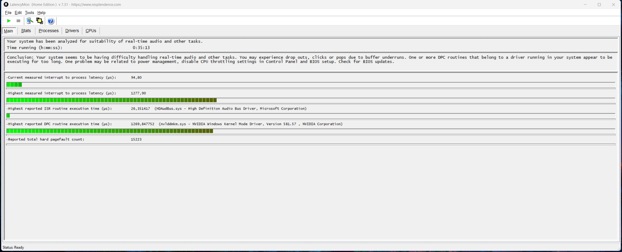

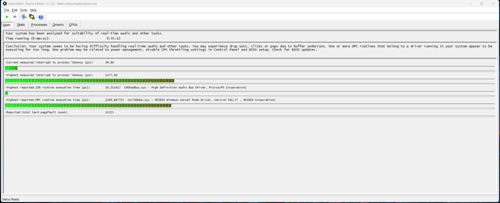

Pan Ciastovy 92 Opublikowano 16 Października Opublikowano 16 Października @PrzemeeK pobierz latencymoon, uruchom i pograj 30 minut i daj screena tutaj z tego latencymoon. jak masz włączone stany oszczędzania energii AUTO/ENABLED/DISABLED?

Pan Ciastovy 92 Opublikowano 16 Października Opublikowano 16 Października (edytowane) @PrzemeeKweź zrób na enabled i włącz profil zrównoważony. Sądząc po latencymon zaaktualizuj sterowniki do karty dźwiękowej i zainstaluj starsze sterowniki do gpu. Te nowe są chyba zbugowane bo i umnie jest podobnie na w ogóle starszej grafice 1660 Edytowane 16 Października przez Pan Ciastovy
PrzemeeK 14 Opublikowano 16 Października Autor Opublikowano 16 Października @Pan Ciastovy już to zrobiłem w sensie wyrzuciłem stery od karty dźwiękowej i ustawiłem po HDMI Nv i już było dobrze.... teraz latencymoon mi pokazuje, że zamula i to jeszcze bardziej wdf1000.sys pobieram Win10 właśnie. Jedyne czego mi szkoda z win11 to własnie wifi7 i bt bo na win10 nie będzie mi działać.
