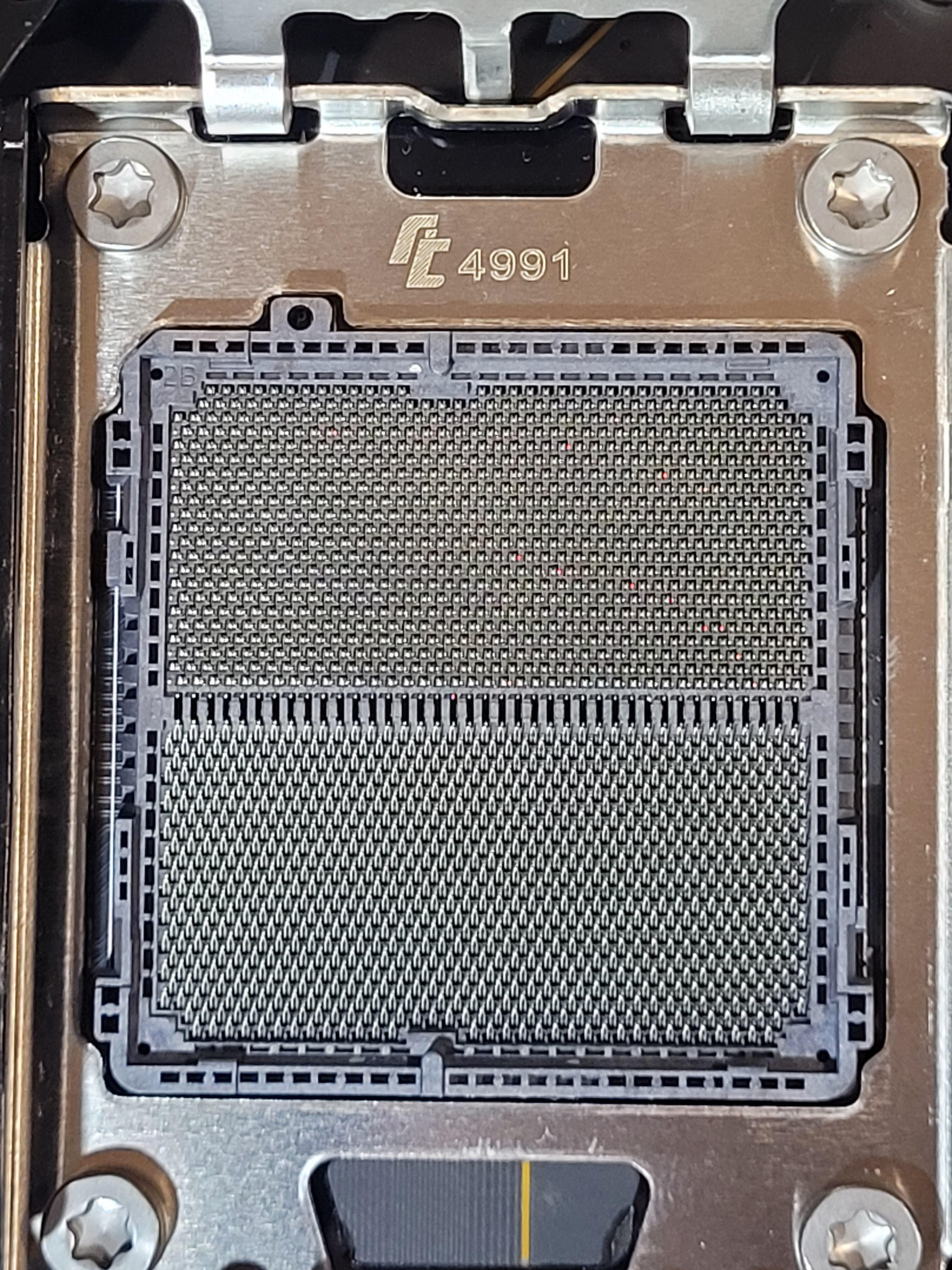

Send1N 5 962 Opublikowano 27 Października 2025 Opublikowano 27 Października 2025 (edytowane) 3 minuty temu, tommiyacht napisał(a): Odczekam kilka h albo wręcz do jutra bo i takie wpisy czytalem ze to pomaga. Who knows... Zostaw jeden moduł pamięci w 4 slocie od prawej i próbuj odpalić zamiast wierzyć w takie czary Jak nic się nie zmieni wyjmij procka z socketu i przyjrzyj się pod jakąś lupą czy wszystkie piny na płycie są w jednakowym ułożeniu. Edytowane 27 Października 2025 przez Send1N
tommiyacht 35 Opublikowano 27 Października 2025 Autor Opublikowano 27 Października 2025 A gdzie tam. Nawet nie mysli zeby zaskoczyc. Piny na podstawie zoom foto wyglądają w porządku. No alw skombinuje lupe jutro jeszcze. Shit
Pan Mateoo 844 Opublikowano 27 Października 2025 Opublikowano 27 Października 2025 uzyj zoomu w aparacie w telefonie i przesuwaj powoli telefon. mozesz tez pod katem patrzec
