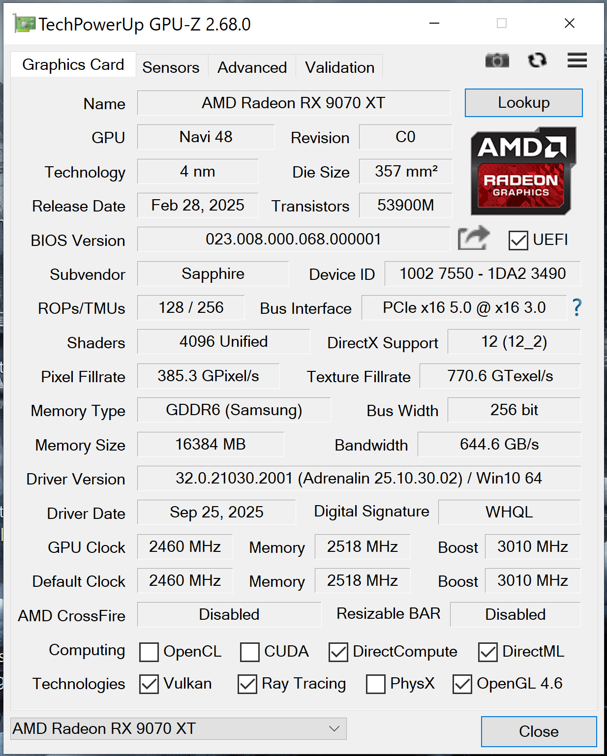

Radeon 9070 (XT) - na jakich pamięciach jest Twoja karta - Hynix/Samsung?
Zna ktoś jakieś +/- wartości dla niezłego chipu, bo nierozważnie klikałem na amazonie i nie wiedziałem, że pobierają kwit od razu a terminy dostawy nie mają nic wspólnego z prawdą i teraz mam 2x9070XT Steel Legend.
Ogólnie jestem mega zaskoczony jaki elegancki kawałek karty asrock wysmażył w tych pieniądzach. Karta malutka i co najlepsze 2x8pin małe pobory w spoczynku i wystarczy machnąć PL na -30 i ma się GPU 212W z niezłym kopem.
No ale do rzeczy. Na necie sporo info jak wysłać chip na orbitę pompując w niego setki watów. Ludzie szczęśliwi podają zegary gdzie gpu jak i vram są dovoltowane, więc sytuacja mocno nie jasna.
No i teraz tak pozmieniało się trochę w stosunku do RDNA3 i coś to za dobrze i za stabilnie działa.
1. Ram mam samsunga - testowałem sobie vulkanem i benche jak Steel Nomad najlepiej śmigają na 2750MHz z FT ale vulkan twierdzi, że vram stabilny na 2800 i wyżej na 5 minutowym tescie spadek przepustowości na odczycie 1.9GB/s  przy 2.8 GHz odczyt na poziomie ~645 GB/s na stock to o ile dobrze pamiętam 580GB/s
2. Offset napięcia i zegara taki jakby inny jak w rdna 3 i tutaj dojechałem sobie na razie do -120mv i to sobie na chillu lata w Steel Nomadzie ale również dzisiaj puściłem Hogwart Legacy z odkręconym PL bez offsetu na zegarze i na -120mv sobie gra chodziła parę h z zegarkiem skaczącym do około 3.2 GHz w tym miasteczku na początku czego się raczej nie spodziewałem.
Pobenchowałem trochę i z +10PL (334W) i po OC w Steel nomadzie 7.6k na zasyfionym systemie i 5800x na 4.6 GHz z ramem na XMP 3.6 cl16 1.35v więc wynik mojego 7900XTX@464W :E
Bardzo fajne te asrocki zrobili jedyny minus, to jest tak krótki, że mi w ram dmucha i mi moduły osiągają 55+ stopni ale, że lecą na xmp to wywalone jajca. Jak za 2.6k to jak ukraść, nawet PTM jest na pokładzie. Ciekawe czy drugi egzemplarz będzie miał lepszy potencjał ale już ten wydaje się ok.
Nie mówię, że stabilnie bo karty mam od wczoraj ale przy takim nastawie to na XTX to nawet bym do gry z menu nie dojechał. Niestety mam ograniczony zestaw gier bo mam tylko AW2 i HL jeszcze muszę CP2077 i póki urlop to w końcu dodatek przejść. Jutro pewnie będę ciurał w AW2 bo w końcu muszę skończyć ale dziś zdążyłem przejść końcówkę murzynki z walką na plaży i nie złożyła się gierka. Jutro muszę wstawić tam optiscalera i puścić FSR4. Najchętniej to bym nowego Dooma ograł i pewnie tak się zrobi tylko trzeba kupić i ściągnąć. Generalnie asrock nieźle podbił QC po rdna3 ja nawet nie bardzo mam się do czego przyczepić a w tych pieniądzach, to jest w pytę.
Mi na -100mV działają gry np Cronos The New Dawn, większość gier -95-90mV.  Więcej niż -100mV  w sumie nie sprawdzałem. 2800MHz FT na Vramie w każdej grze bez problemu, ale z drugiej strony nie wiem czy jest sens tak żyłować vram jeśli nie w każdej grze to coś daje. Optiscaler z FSR 4.0.3 działa fajnie , nie widać takiego mydła jak z DLSS3 i FSR3.
No i to już jakieś liczby są. Co do vramu te samsungi są chłodniutkie ciśnij w opór. Zastanawiam się tylko czego na 2800 mam mniejszy wynik niż na 2750 w steel nomadzie? Wżerają się w limit mocy czy o wój chodzi, bo w memteście niby stabilne. Z drugiej strony nie testowałem wielokrotnie na danym takcie, więc może coś zamuliło.  Ogólnie ucięcie tylu watów w porównaniu do XTX to sztos ale z drugiej strony na XTX wszystkie gry ultra płynne a na 9070XT srogi stutter przynajmniej w Hogwarcie.
Po to testuje memki w vulkanie i patrze na wyniki odczytu i zapisu. No właśnie nie wygląda mi to na korekcje jak się korekcja zapnie to dropy między pętlami w vulkanie są po kilkadziesiąt gigsów a u mnie jest niecałe 2GB/s. Nie żeby to miało dla mnie jakieś większe znacznie wszak karta łyknięta aby nie mieć 70 watów poboru podczas oglądania yt xD IMO bardziej trochę wyższy takt na memkach, trochę niższy średni tak na gpu różnica nie wielka kilkadziesiąt pkt. No i jeszcze nie bawiłem się offsetem zegara i nie wiem czy to w ogóle coś robi xD
