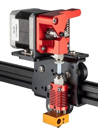

@narmiak Mam cały czas zmodyfikowanego Endera v2, gdzie prędkości uzyskuję niewiele niższe niż to co oferują obecne drukarki. Mam w nim ekstruder bezpośredni i to taki zminimalizowany, bo można mieć taki
który jest w zasadzie modyfikacją opartą nawet na pierwotnie zamontowanym ekstruderze
Można mieć taki
Gotowy zestaw Sprite Pro
Albo taki
Najbardziej kompaktowy i najlżejszy z tych trzech i ten posiadam. Jak widzę jak niewiele materiału potrzebuje żeby wymienić filament to bardziej kusi mnie właśnie Kobra X, bo tam też da radę ograniczyć ilość odpadu. Najlepiej byłoby jakby upchnęli głowicę i ekstruder z Kobra X do formy podobnej do S1 to wtedy będzie ciekawa propozycja.
Można mieć taki
Albo taki
