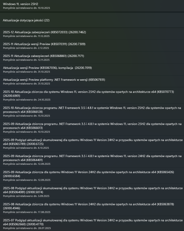

21 godzin temu, Hard Reset napisał(a):

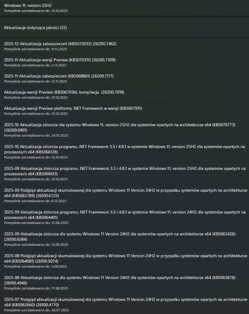

Patrzę teraz w historię aktualizacji i nie mam aktualizacji KB5066835 Cumulative Updates: October 14th, 2025
Możecie sprawdzić czy macie ją wgraną ?
U mnie jest zainstalowana (w dniu 15.10.) jako pierwsza z dwóch aktualizacji zbiorczych do wersji 25H2.

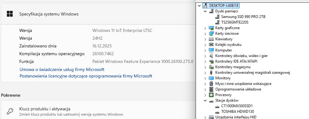

@Pan Mateoo to jak to jest z tym działaniem na twoim 24h2 ltsc działa to czy jednak nie działa? :)

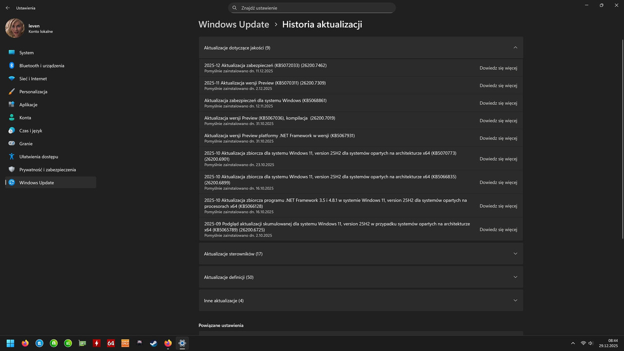

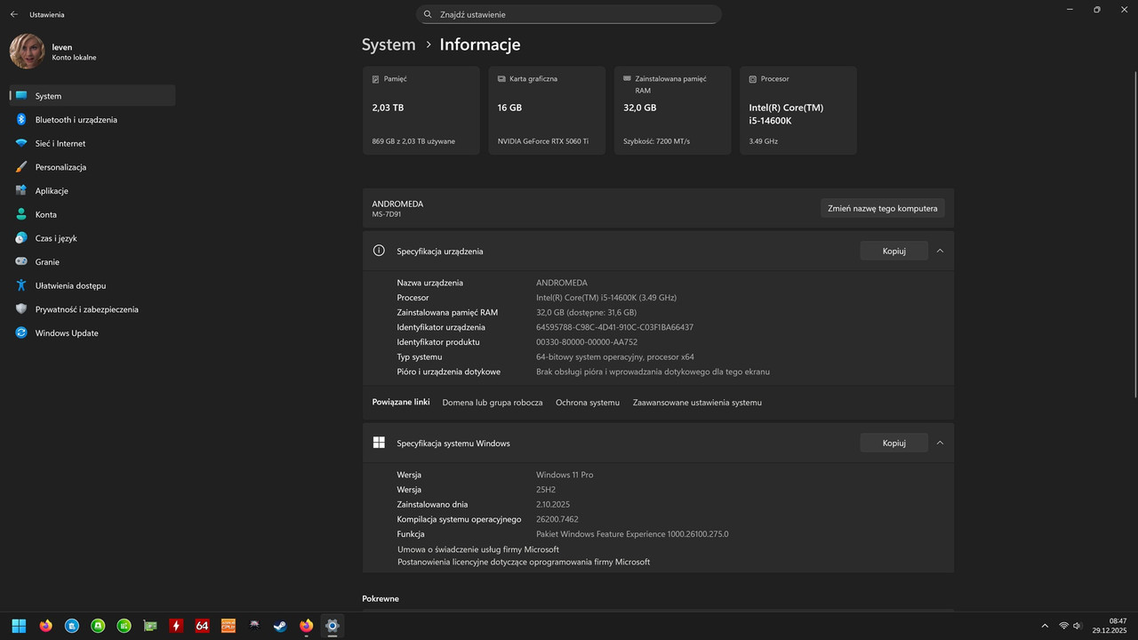

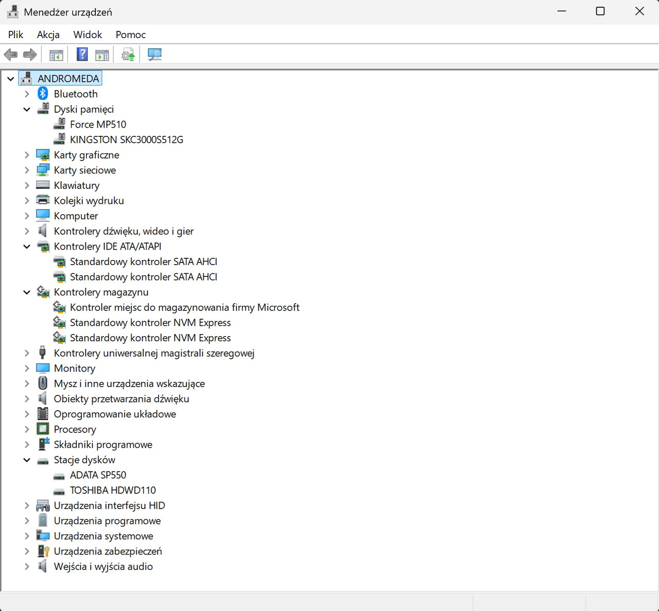

W dniu 29.12.2025 o 08:48, leven napisał(a):
Czytam temat i już nic z tego nie wiem :)
U mnie tak to wygląda po "aktualizacji"
Tu nie ma żadnej filozofii.  Po "aktualizacji" rejestru NVMe masz w "Dyski pamięci" a pozostałe (SSD i HDD) tam gdzie zawsze były więc modyfikacja u Ciebie działa jak trzeba.

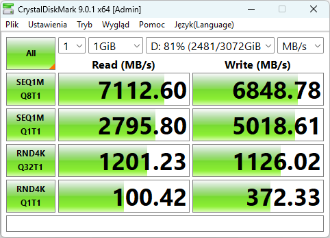

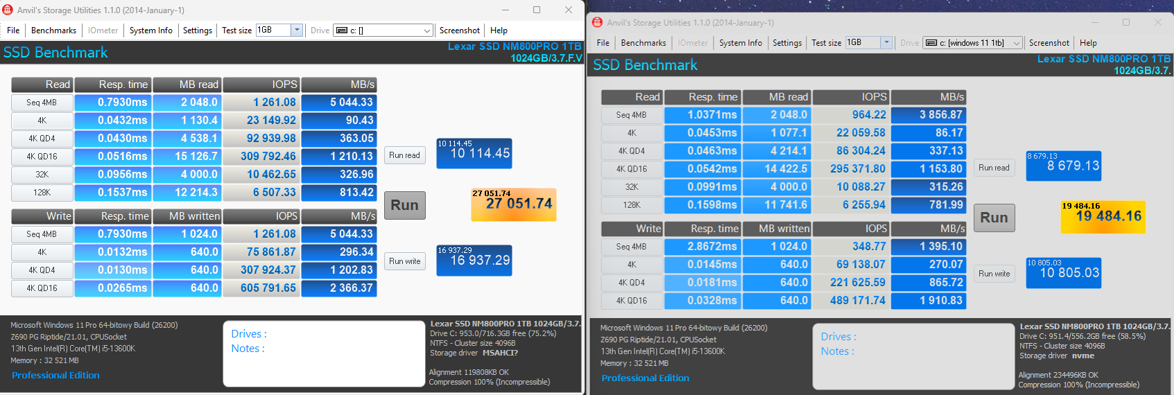

Zrobiłem formata dysku c: , nowy windows 24H2 , później dograła się wersja 25H2 i w końcu zadziałało :)
Przyrost wydajności RDN4K olbrzymi .
Po prawej przed , po lewej po, na nowym systemie.

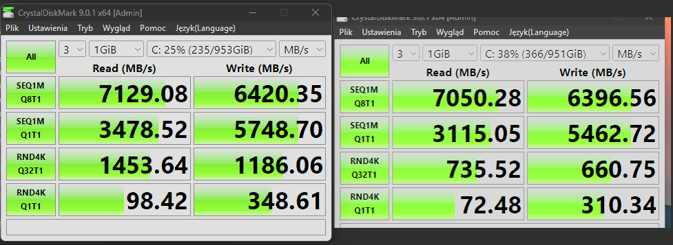

Ja mam zainstalowany Windows 11 25H2 w wersji 26200.6584, pobrany 15.09.2025 r. i od tego czasu nie instalowałem żadnych aktualizacji.
Po dodaniu wpisów w rejestrze, w Menedżerze urządzeń dysk SSD został przeniesiony do kategorii Dyski pamięci.
Transfery przed i po zmianie.
10.png.d36f0cd0b8e2f070755dd41c8ac5ec2a.png 11.png.6932dbc1c4f6e490d20dd86bebf313f3.png
  • Upvote 3
