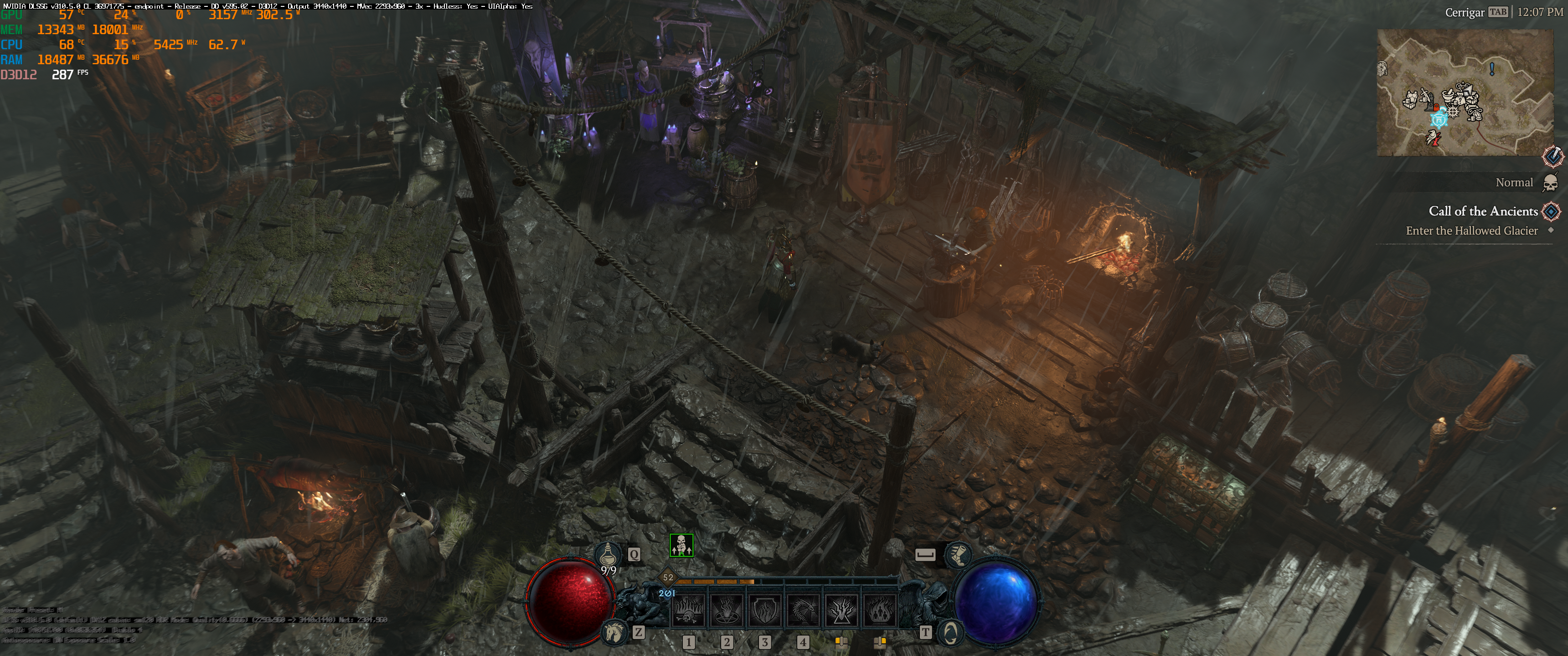

1 godzinę temu, Mistrz zakonu Paladynów napisał(a):
Możliwe ze silnik gry jest skopany jakoś ze oc nic nie daje? To jest wgl możliwe fizycznie?
Nie no, coś tam jednak daje.
Z oc
Tu bez oc
  • Sad 1

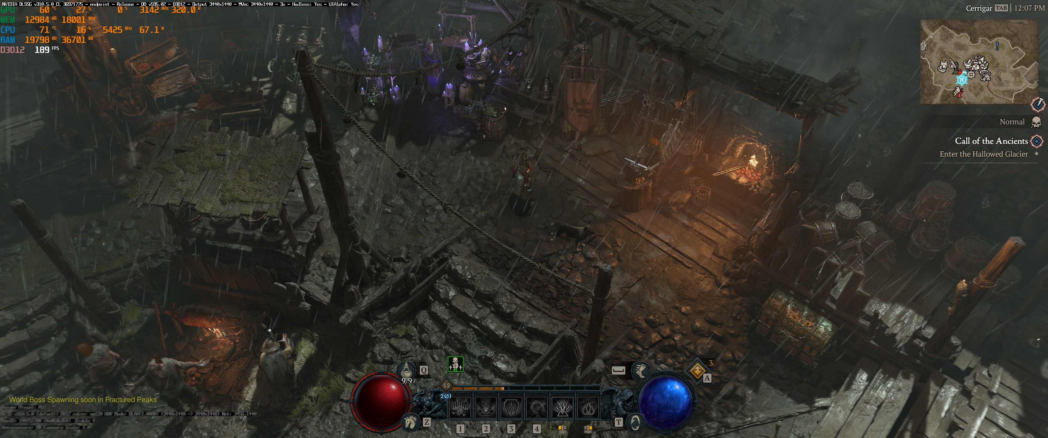

Z oc
Tu bez oc
Może dlatego że masz 3440x1440 a ja mam 2560x1440?
Też planuję kupno UW ale w połowie lutego jak wyjdą nowe oledy asus i msi 5 gen 3440x1440 QD oled do sklepów.

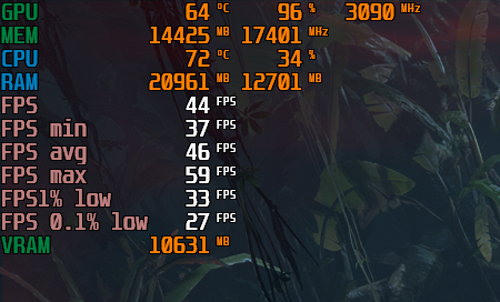

2 godziny temu, Keleris napisał(a):
Jak patrzę na zrzut z gpu-z to w sumie nie dziwię się że nie widać różnicy w danej grze bo nawet bez OC karta często gęsto nie idzie na 100% użycia.
Bo SS jest 2-3 sek po zminimalizowaniu, w grze afterburner pokazuje 95-99% zużycia gpu.

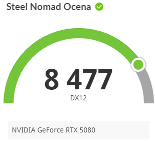

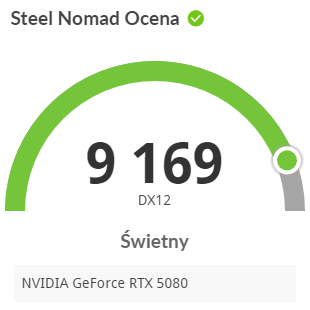

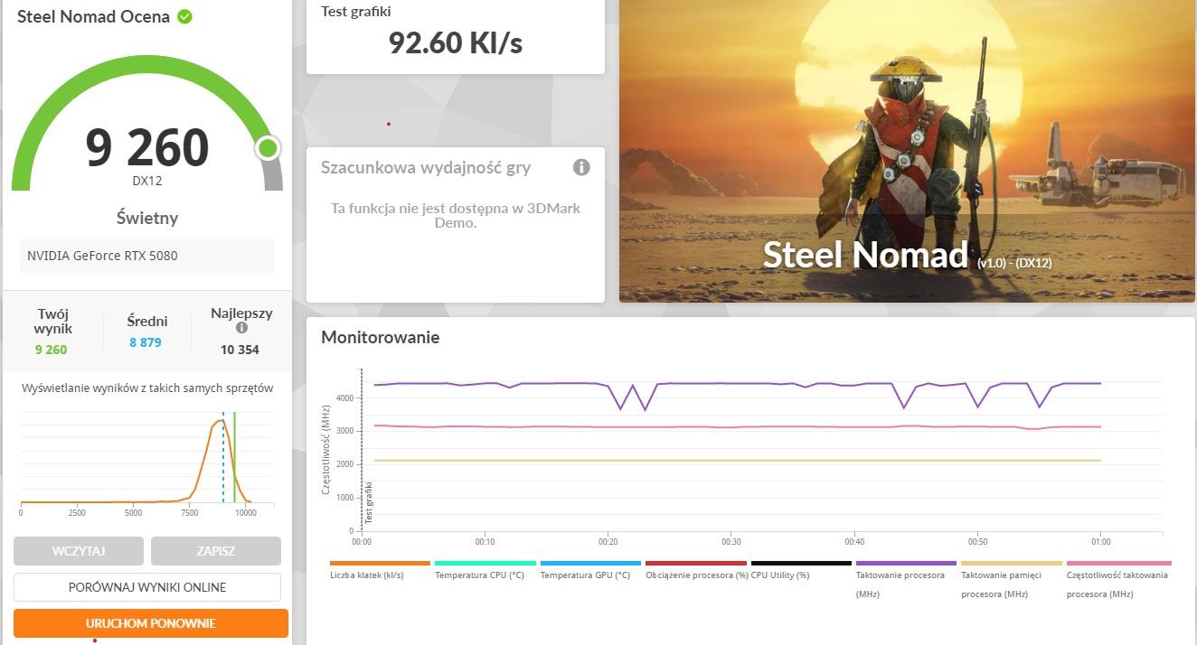

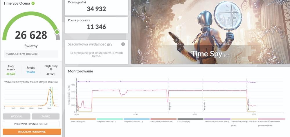

U mnie na 5080 FE uderza w limit na bazowym zegarze przy 450 więc zbity do 420, pamięci idą +2000 i nie znam jeszcze sufitu ale póki co zostawiłem
Tu masz wynik w 3d marku jeśli będziesz sobie chciał porównać poźniej, mamy bardzo podobny hardware

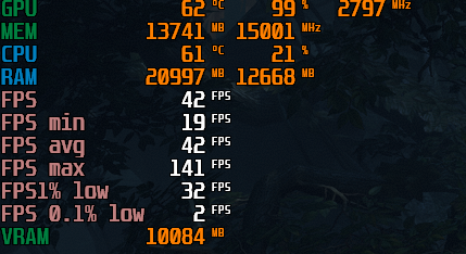

Wybacz, ale pluje (i nie posiadam na pc) na D4 i na wszystkie przyszłe odsłony.
Widać różnice na lowach i użyciu karty.
Akurat dla mnie lowy są mega ważne. :hihot:
Z oc
Tu bez oc
Screenshot(12).thumb.png.536833c08bcd92863c9943722621179e.pngScreenshot(14).thumb.png.842374282ee8bda6b5590964e1ddb697.png
Do diablo polecam zaaplikować DLSS 4.5 M tutaj na powyzszych screenach wymakoswane wszystko DLAA vs DLSS Q. Gra nigdy nie wygladala lepiej. Działa tez nieźle, chociaz w kryptach vs na zewnatrz sa duze roznice FPS, tzw na quality jest z 350 a wejdziesz do krypty i spada do 240.
