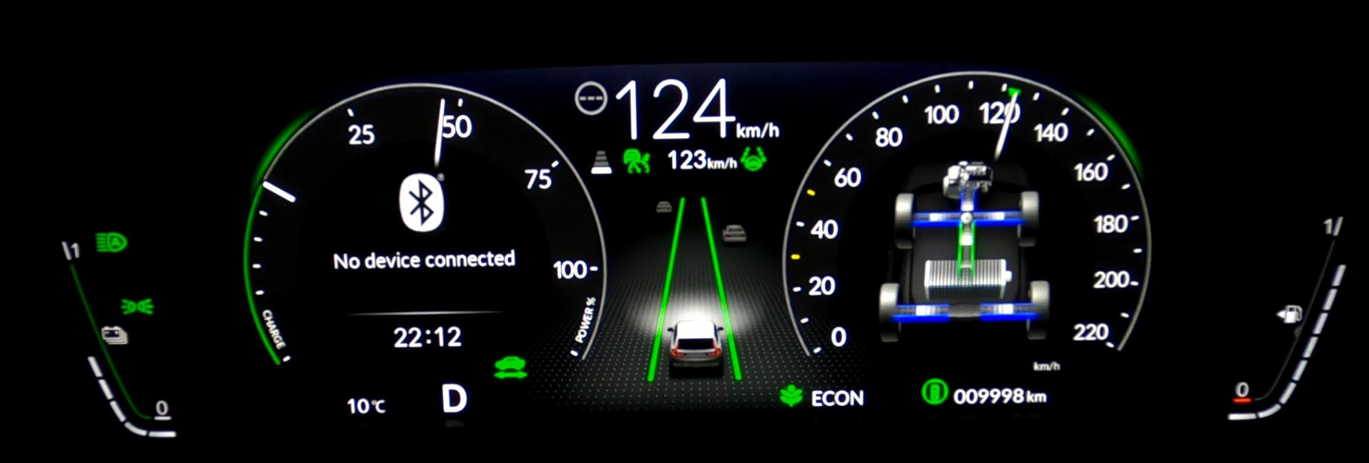

No dokładnie, w Hondach do 120-140 jedziesz na prądzie, a od 140-180 masz jedno przełożenie spalinówki. Pewnie przeniesienie napędu jakimś sprzęgłem między elektrykiem a spalinówką.
eeee, skąd te prędkości? :)
Tryb bezpośredni wchodzi w okolicach 50-70 km/h i schodzi w okolicach 120-130 km/h, ale to oczywiście zależy od obciążenia
Edytowane przez Tomasz Niechaj
  • Thanks 1
z forów, grup, filmów ogólnie z internetu

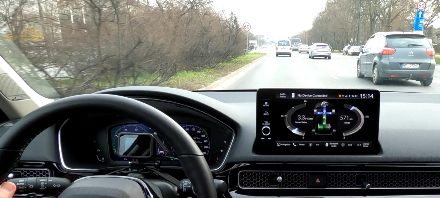

14 minut temu, Tomasz Niechaj napisał(a):
Na ile mi wiadomo, skrzynia w Twoim aucie to efekt współpracy z Toyotą właśnie i jak patrzę co jest w środku, to jest to analogiczna konstrukcja. Symulacja zmiany biegów - czy jest czy nie ma - to tylko kwestia softu, nic więcej. w hybrydach Toyoty też możesz je symulować, choć nie w każdym modelu koncern to udostępnia.
Nie współpracy a wspólnej bazy. Toyota oddała kiedyś patent na rynek a ford rozwinął go po swojemu. Współpracy jakiejś przy tym nie było.
no to wciskają kity... Tutaj masz drugie zdjęcie z około 50 km/h z trybem bezpośrednim jak widzisz
EDIT: uzupełniam, bo rzeczywiście blisko prędkości maksymalnej, gdy auto zaczyna się już odbijać od limitera potrafi włączyć się tryb bezpośredni, czyli tak jak wspominałem kluczowa sprawa to jeszcze obciążenia napędu:
