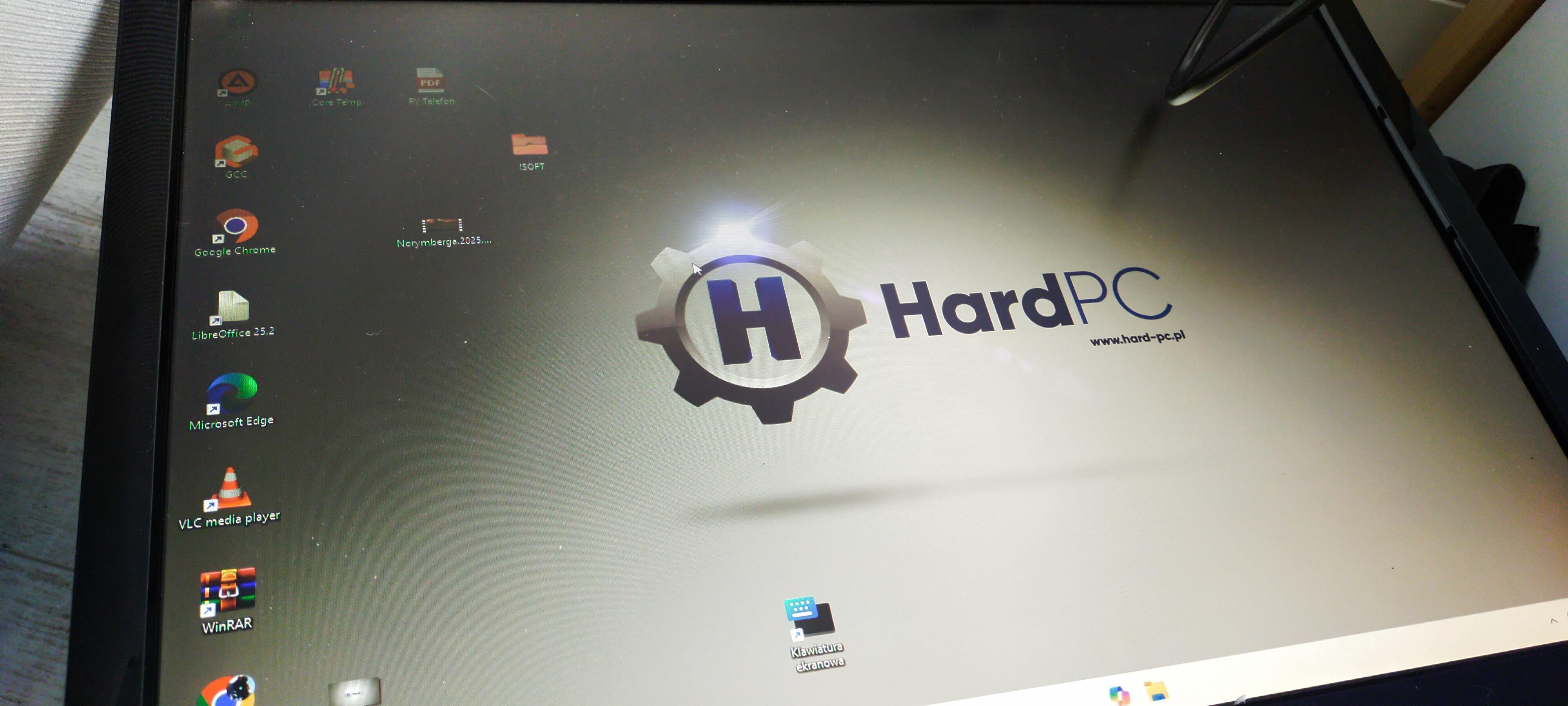

Cześć, mam problem z komputerem kolegi, kupił taki PC:
Obudowa: CHIEFTEC | Night Hunter | GS-03B-BLK-OP | Non-RGB, All-Black Airflow Gaming Case, EATX
B850 EAGLE WIFI6E
AMD 7 77000 Ryzen 8-core.
2x16 GB DDR5 6000 Viper
RTX od Gigabyte.
Problem w tym, że mimo zmiany wielu opcji w BIOS (był F4, aktualizowałem do nowego F8 z 2026). Nie widzi grafiki, również w Windows, przełączę HDMI na Integrę i wszystko ok, wtedy działa. Wyciągałem baterię, nic to nie dało. Wyciągałem RAM DDR5, grafikę, od nowa montowałem, zero życia. Wentylatory od grafiki kręcą się. Kabel wyciągany od zasilania grafiki i ponownie podłączony. Dalej cisza.
Kupił jakiś gotowy zestaw ale nie z allegro.
Co do HDMI, skoro na nim działa monitor na integrze, to na RTX by nie działał? No ale zmienię na Display Port.

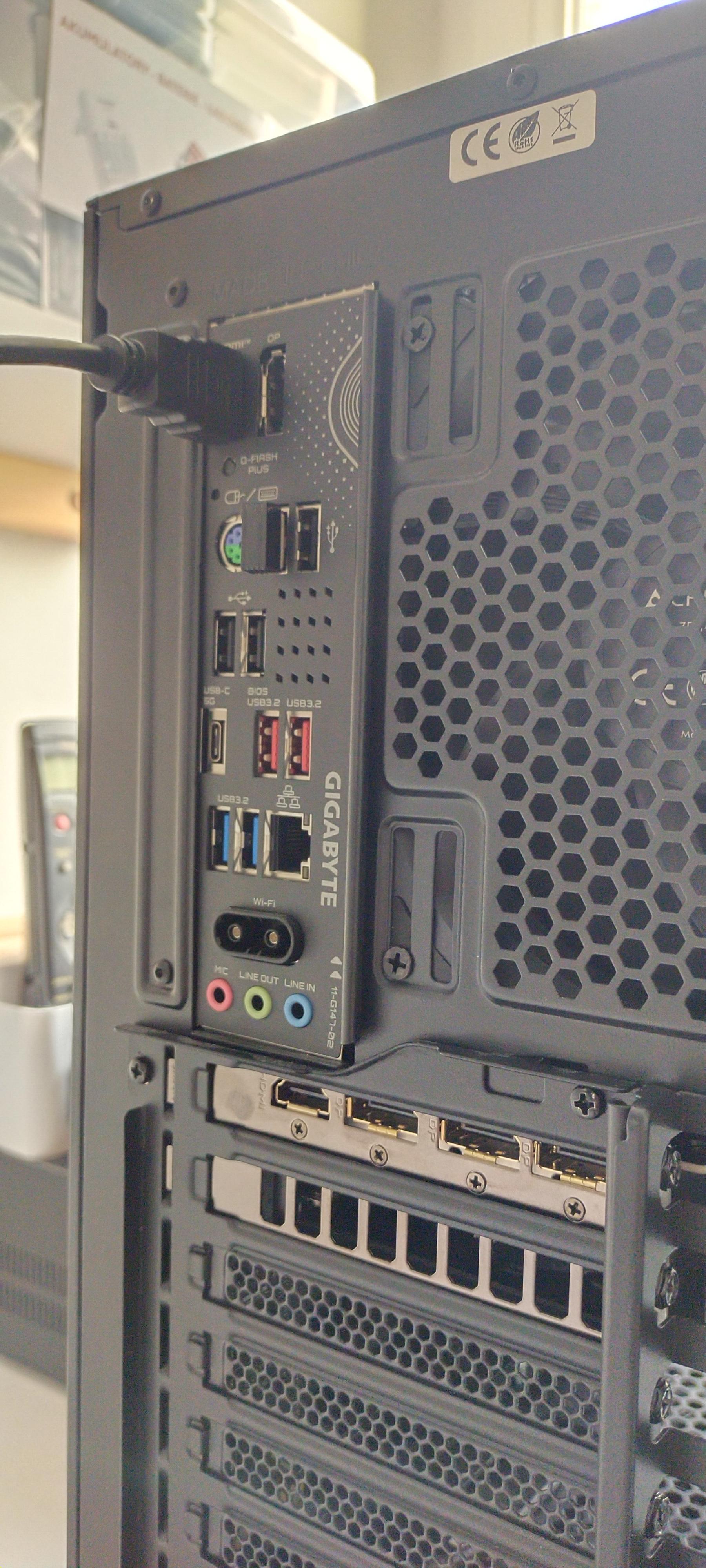

Czemu kablem HDMI podłączasz? Spróbuj kabel DP.

Dobra, podpięty do innego monitora, wszystkie porty 3 DP, nie działa, wentylatory kręcą się. W bios wybierałem priorytet PCIe, wyłączałem integrę, zero rezultatu.

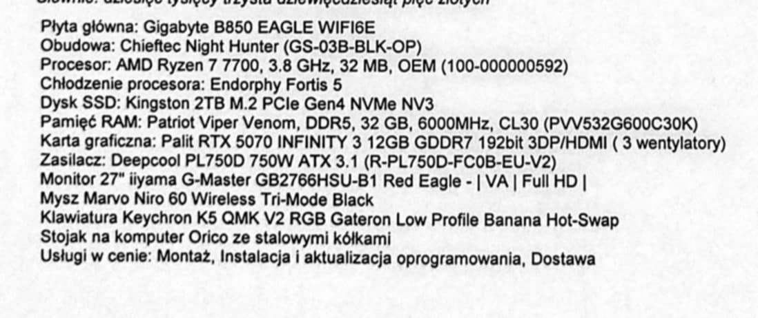

Mówi, że kosztował 6.000, nie był gotowy tylko dobierany ze strony:
https://sklep.hard-pc.pl
No zapomniałbym, zgłaszał, że mu się wiesza i wyłącza, choć ja tego jak na razie nie doznałem.
Dał mi screena z konfiguracji:
Niby pisze Palit, ale na grafice napis Gigabyte.
Chyba szykuje się zwrot...lub wysyłka tylko GPU

@eNeSikJest HDMI u góry z płyty wychodzące, podpinam HDMI do monitora działa, wiec nie znam się na AMD, mam Intela.
Co ma piernik do wiatraka? :O HDMi  nie jest Intela przecież :P
Sęk w tym, ze kazda plyta pod AMD ma wyjscia Video ale wczesniejsze modele musialy miec dopisek "G". Inaczej - nie mialy integry choc porty w plycie glownej byly ale nieaktywne

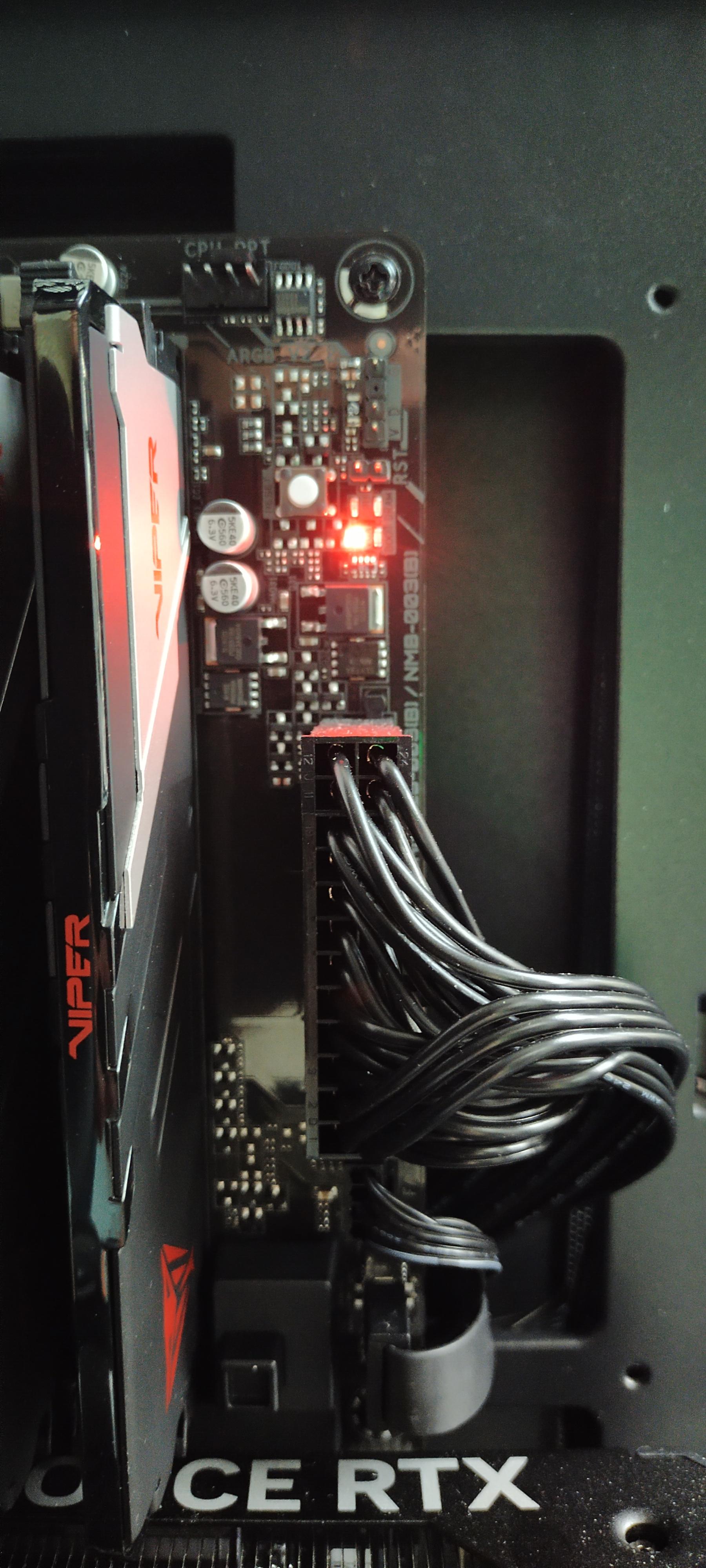

No to Panie... W takim razie możemy przypuszczać, że karta umarła. Pytanie za 100 punktów - po włączeniu komputera wentylatory lecą na karcie na maksa, czy nie?
Edytowane przez CryptTM
Chodzi o same wentylatory na karcie graficznej.
Tak dioda, o którą pytasz, to dioda informująca o tym, że jest problem z GPU (kartą graficzną).
Edit: Kurde, pasowałoby wsadzić tą kartę do innego komputera, aby wykluczyć problem z płytą główną lub potwierdzić problem z kartą graficzną. Nie masz jak tego zrobić? Nawet wsadzić do swojego PC na chwilę? Nie bój się, nie uszkodzisz swojego kompa :D
masz opisane diody wszystkie, czerwona to zapewne DRAM na gigabyte, choć nie musi, a np bład z jednym z komponentów przy starcie ( post, co by się zgadzało )
generalnie to jakieś jaja, wygląda jakby poskładali a w ogóle tego nie testowali
