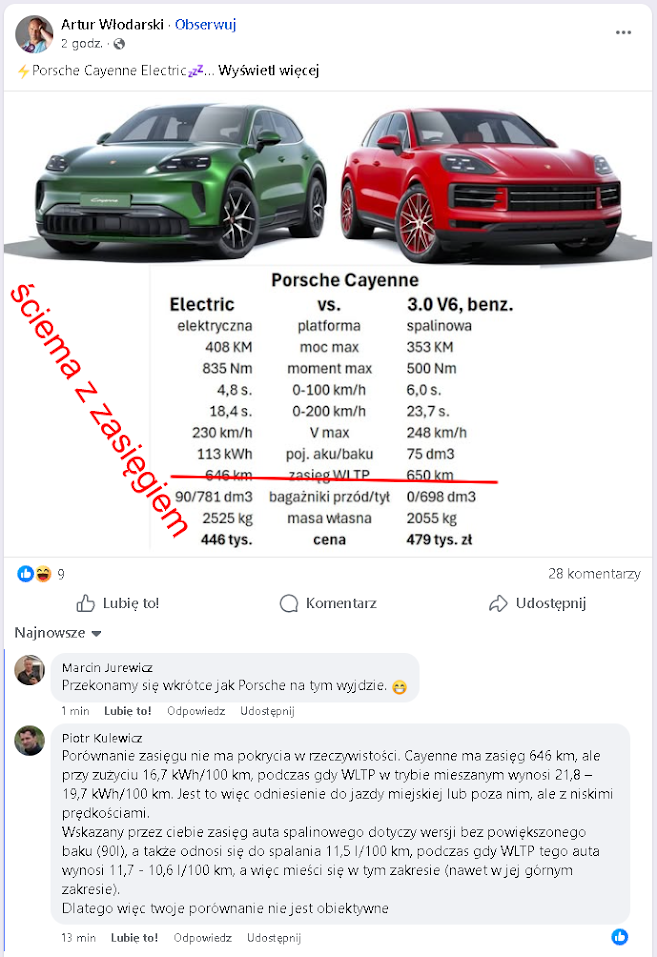

Dziś naszła mnie taka refleksja, po tym jak zobaczyłem porównanie Porsche Cayenne spalinowego do elektrycznego, że WLTP daje pole do manipulacji, ewentualnie w przypadku jednych aut jest nierzeczywiste, a w przypadku innych możliwe, rzeczywiste. Dotychczas traktowałem to jako obraz rzeczywistości, optymistycznej ale jednak rzeczywistości. Macie swoje obserwacje w tym temacie?
W ogóle: czy dla aut spalinowych podawany jest zasięg?
Normalne, przecież spalanie podawane jest od bardzo dawna, zasięg to matematyka.
