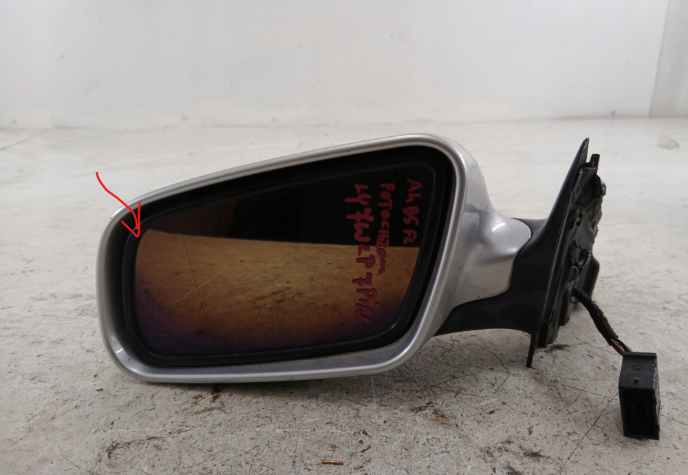

W Audi A4 B5 już były boczne lusterka fotochromatyczne. Takie jak to poniżej, wyróżniało się grubą ramką dookoła lusterka.
Zależy od producenta. Raczej w tanich markach, typu Toyota Corolla nie ma samopoziomu. W Lexusach już jest.
To na zdjęciu już nie podziała - wylane :)
Miałem w E61 fotochromatyczne lustra, bardzo "chodliwy" dodatek jako że nowe lustro kosztuje ~2kPLN, a większość używek na olx/allegro jest właśnie żółta = wylana.
Ciekawe, że samopoziom do ksenonów był od któregoś roku (ok. 1998) wymagany homologacją, a w led - nie.
Tak wiem, że wylane :) Jedynie wstawilem jako zdjęcie podglądowe bo nie pamiętałem, czy fotochrom w lusterkach był od "małysza" czy już od B5.
