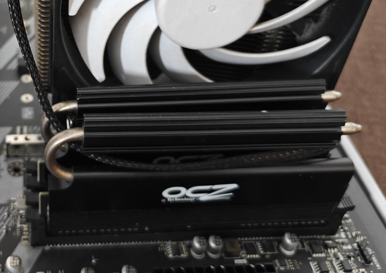

4 godziny temu, ju-rek napisał(a):
Mam takie pamięci, tylko u mnie mam na nich radiatory lepsze, bo tamte to blaszki były. Max chyba szły 4200cl17 na 10600k.
A co ten przewód robi pomiędzy RAM ? Schowaj go pod chłodzeniem CPU.
Ładne te memki :)
To jest właśnie to o czym pisałem wyżej, przeszczepione radiatory na memki ddr4 z jakiś starych modułów DDR2/3 kupionych gdzieś w necie po taniości aby tylko zdjąć "radiatory" które kiedyś spełniały funkcję odpromiennika a nie tylko ozdobnej atrapy ;) swego czasu sporo osób złapało taką zajawkę na pclabie i się w to bawili, efekty były bardzo dobre, temp na pamięciach potrafiła spaść o 10 stopni względem np tej atrapy na patriotach viper steel bez dodatkowego nawiewu ;) https://www.oleole.pl/pamieci-ram/ocz-ddr2-4096mb-800-2x2048mb-cl5-reaper-hpc.bhtml
Edytowane przez Send1N
Chodzi o to że jeden gościu na pclabie przeszczepił właśnie takie radiatory z DDR2 od OCZ jak u ju-rka na screenie na tytułowe patrioty z tego tematu i temp spadła na kostkach o prawie 10 stopni po samej zmianie radiatorów bez kombinowania z nawiewem ;)
Sam onegdaj na GEIL 4x1GB zrobiłem podobny myk i faktycznie ma to sens. Z tym, że ja to zrobiłem po swojemu :P Zrobiłem odpowiednio wymierzone blaszki aluminiowe (2mm grubość) i do nich przykleiłem na cyjanopan radiatorki :lol2:
Cyjanopan tylko na rogach, w środku pasta termo :)
Szkoda, że fotki nie zrobiłem :P
Radiatorki: https://allegro.pl/oferta/aabcooling-rh1-radiatory-na-pamiec-ram-do-kart-a-graficzn-a-procesor-a-9106378392
One chyba były na pamięciach w GTS 320/320 w zastępczym komplecie :hmm:
Edytowane przez leven
Zdjąłeś fabryczne radiatory i zastosowałeś te z linku ale jak to się trzymało kostek na modułach skoro zamiast taśmy/kleju termo była pasta termoprzewodząca? rozumiem że blaszki jakoś zamocowałeś cayjanopanem ale jak ta konstrukcja się trzymała kości to nie zrozumiałem :P :hmm:
Ktoś chyba też na Lexary 6400 zakładał i też było zauważalnie lepiej.
