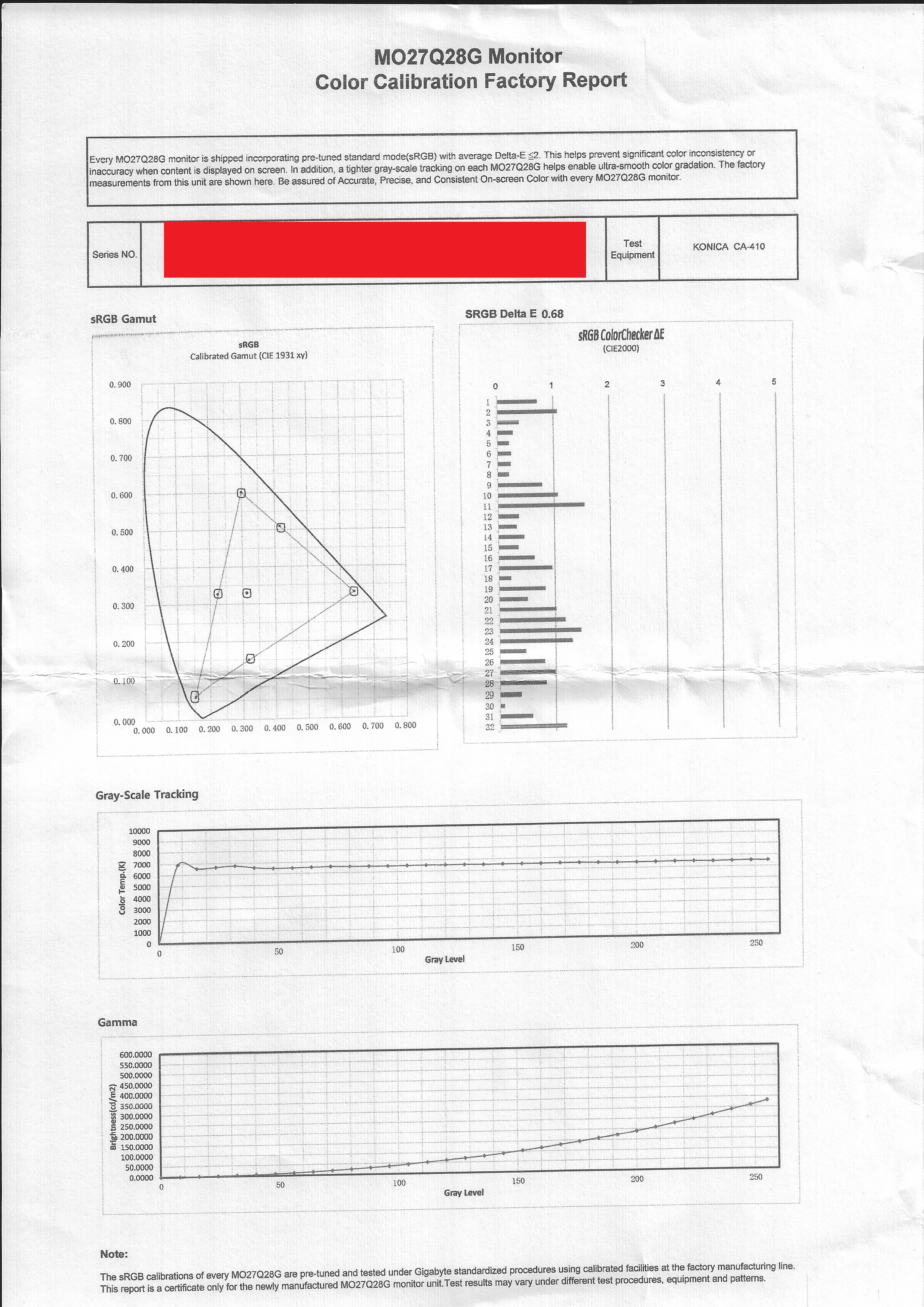

sideband 3 626 Opublikowano 27 Września Opublikowano 27 Września (edytowane) @Lameismyname Znajdziesz test monitora to często podają ile jest na fabryce lub masz tabelkę na jakim ustawieniu i ile jest nitów. Nawet jak ktoś leci na pełnym gamucie to też dodatkowo męczy piksele Jako, że to OLED to i tło ma znaczenie na jakim pracujesz pod windą. Retencja objawia się też w postaci plam także nie musisz mieć określonego kształtu Ps. poza tym spróbuj puścić filmy z YT do usuwania retencji to czasem pomaga i to nie jest ściema Edytowane 27 Września przez sideband

Lameismyname 4 427 Opublikowano 27 Września Autor Opublikowano 27 Września 13 minut temu, sideband napisał(a): @Lameismyname Znajdziesz test monitora to często podają ile jest na fabryce lub masz tabelkę na jakim ustawieniu i ile jest nitów. Nawet jak ktoś leci na pełnym gamucie to też dodatkowo męczy piksele Jako, że to OLED to i tło ma znaczenie na jakim pracujesz pod windą. Retencja objawia się też w postaci plam także nie musisz mieć określonego kształtu Ps. poza tym spróbuj puścić filmy z YT do usuwania retencji to czasem pomaga i to nie jest ściema Dobra. Pewnie późnym wieczorem ogarnę. Mówisz o tym teście fabrycznym co jest na wydruku (w pudełku)? Sprawdzę wszystko i wrócę z konretami. Ten mazaj wygląda jak ten poprzedni czyli jak się przyjrzeć to wyglądało to na brzegach jakby pędzlem pomalowane. No i te filmiki serio to nie ściema?

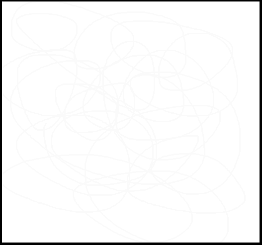

skunRace 1 014 Opublikowano 27 Września Opublikowano 27 Września (edytowane) 3 godziny temu, caleb59 napisał(a): Kara za śmianie się z mojego LG musi być. Kupiłeś w końcu OLEDa ? I jak tam spadłeś z krzesła po latach na IPSie 3 godziny temu, sideband napisał(a): Ponad 1500h w 3msc grubo To ja myślałem, że swoją C5 dość cisnę, a ma 331 godzin po 2 miesiącach od zakupu @Lameismyname ja chyba ślepy już jestem, bo nic nie widzę w tym paincie. Edytowane 27 Września przez skunRace 1
Reddzik 4 438 Opublikowano 27 Września Opublikowano 27 Września (edytowane) 6 minut temu, skunRace napisał(a): ja chyba ślepy już jestem, bo nic nie widzę w tym paincie. Ja też nic nie widzę, próbowałem zwiększać jasność, wkładać nos w ekran ale to nie ma sensu, dla mnie jest białe Tamto poprzednie jak kojarzę to widziałem. Edytowane 27 Września przez Reddzik 1
jankooo 490 Opublikowano 27 Września Opublikowano 27 Września A jak ma być widać wypalenie jak wrzucił PrtScn? 1

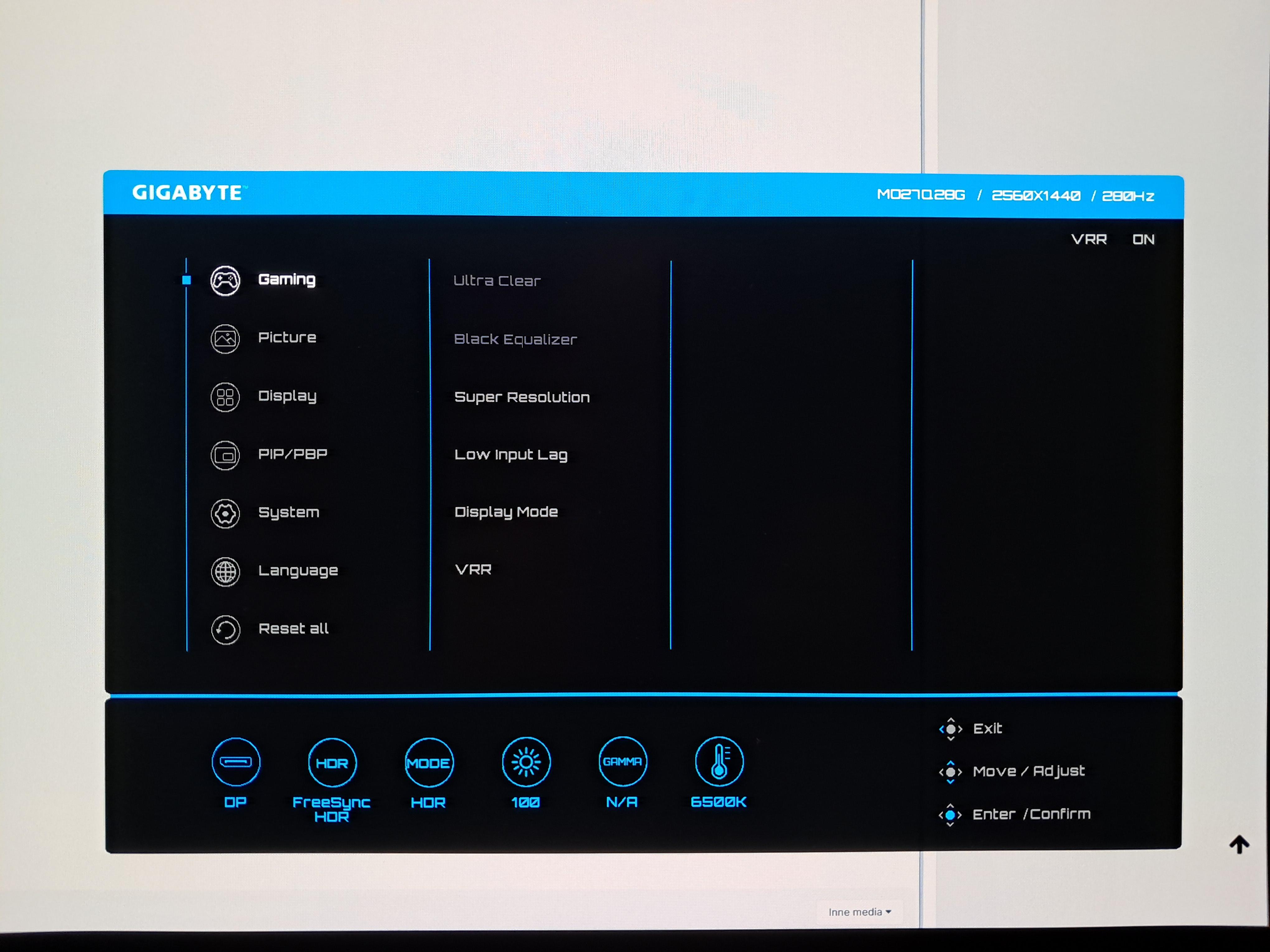

Lameismyname 4 427 Opublikowano 27 Września Autor Opublikowano 27 Września (edytowane) @sideband Zrobiłem skan tej kartki. Moje ustawienia. Soft F06 Pixel Shift: ON APL Stabilize: High Sub-Logo Dim: ON Corner Dim: ON Brightness Control: ON Tone Control: ON Gaming: Super Resolution: 0 Low Input Lag: On Display Mode: Full VRR: Enable Picture -> HDR Game: Brightness: 100 Contrast: 52 Light Enhance: 0 Color Enhance: 0 Dark Enhance: ON Display: (nieistotne) PIP/PBP: OFF System: (nieistotne) Language: (nieistotne) Wszystkie tryby HDR mają domyślnie Brightness na 100% Nawet TFTCentral to pokazuje. 3 godziny temu, galakty napisał(a): Taaaa naprawi, na pewno Spróbować można ale cudów nie oczekuj. Pobawię się jutro. 2 godziny temu, skunRace napisał(a): @Lameismyname ja chyba ślepy już jestem, bo nic nie widzę w tym paincie. 2 godziny temu, Reddzik napisał(a): Ja też nic nie widzę, próbowałem zwiększać jasność, wkładać nos w ekran ale to nie ma sensu, dla mnie jest białe Tamto poprzednie jak kojarzę to widziałem. 2 godziny temu, jankooo napisał(a): A jak ma być widać wypalenie jak wrzucił PrtScn? Mogłem się walnąć i nie wlać wypełnienia. Tak czy siak obszar zaznaczyłem, a różnica jest taka jak w tym przykładzie. 41 minut temu, Slayer napisał(a): Tyle to ja w miesiąc robię strach kupować OLEDa Wychodzi na to, że MiniLED jest bardziej pragmatycznym wyborem. Jakby było coś lepszego na rynku od AOC XMN (nie śledziłem rynku) gdzie da się ujarzmić jasność i jest więcej stref, to mogłaby być rozsądna droga. Edytowane 27 Września przez Lameismyname
Pan Mateoo 834 Opublikowano 27 Września Opublikowano 27 Września 5 minut temu, Lameismyname napisał(a): ogłem się walnąć i nie wlać wypełnienia. Tak czy siak obszar zaznaczyłem, a różnica jest taka jak w tym przykładzie. patrze na to i widze ze mam monitor brudny. aha wait tam sa jakeis kreski i to nie jest z mojego monitora :O
Lameismyname 4 427 Opublikowano 27 Września Autor Opublikowano 27 Września Teraz, Pan Mateoo napisał(a): patrze na to i widze ze mam monitor brudny. aha wait tam sa jakeis kreski i to nie jest z mojego monitora :O No tak to w realu wygląda. Nie mam oczywiście na myśli dyskontu spożywczego.

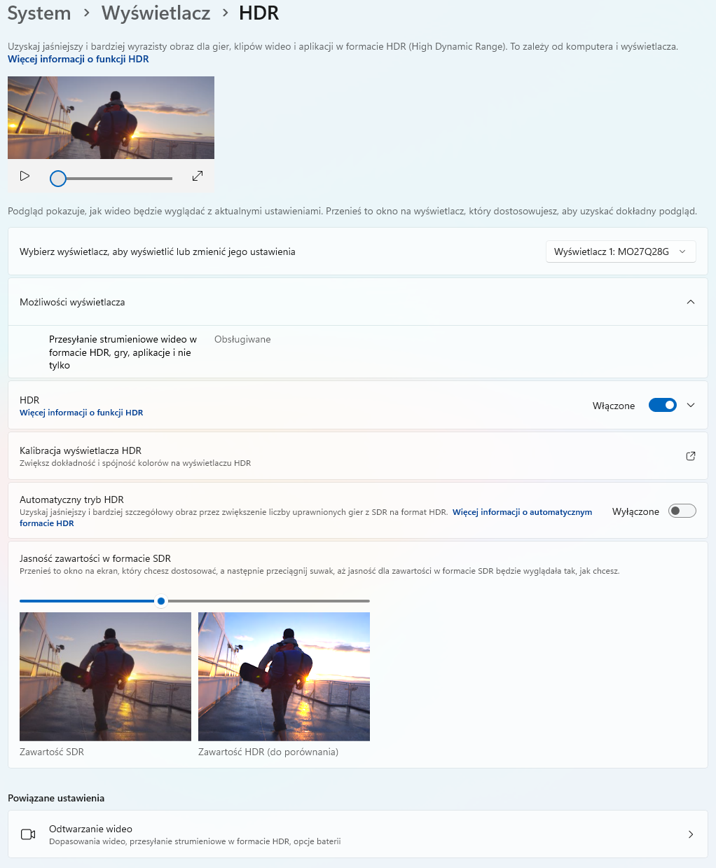

Reddzik 4 438 Opublikowano 27 Września Opublikowano 27 Września 6 minut temu, Lameismyname napisał(a): Picture -> HDR Game: Brightness: 100 Contrast: 52 Light Enhance: 0 Color Enhance: 0 Dark Enhance: ON To mam rozumieć, że miałeś non stop odpalone HDR? i matryca leciała na 100% jasności? Czyli forum, internet itd lecisz na HDR?
Lameismyname 4 427 Opublikowano 27 Września Autor Opublikowano 27 Września 3 minuty temu, Reddzik napisał(a): To mam rozumieć, że miałeś non stop odpalone HDR? i matryca leciała na 100% jasności? Czyli forum, internet itd lecisz na HDR? Tryb HDR tak ale systemowo mam tak: Przecież na 100 to by mi oczy wypadły. Jest 40.
Pan Mateoo 834 Opublikowano 27 Września Opublikowano 27 Września czyli w peaku osiaga max a w calym monitorze te 40%? Czy jak windows to kontroluje? I czemu HDR do non-HDR content czyli forum/yt czesto/ pulpit? 1
Lameismyname 4 427 Opublikowano 27 Września Autor Opublikowano 27 Września 37 minut temu, Pan Mateoo napisał(a): czyli w peaku osiaga max a w calym monitorze te 40%? Czy jak windows to kontroluje? I czemu HDR do non-HDR content czyli forum/yt czesto/ pulpit? Jakoś się nie zagłębiałem. 100% - wali po oczach i jest jasno nie do wytrzymania. 40% - jest dosyć spoko. Na oko te 40% to pewnie koło 120cd/m2, bo tak monitory do rozrywki zawsze ustawiałem. Podkreślam - na oko. Nie mam czym zmierzyć.
