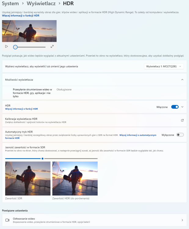

skunRace 1 014 Opublikowano 29 Września Opublikowano 29 Września @Lameismyname szkoda, że to nie wyszło już po pierwszym monitorze. To może byś nie kupił drugiego OLEDa, skoro używasz tak monitora i nie masz zamiaru zmieniać przyzwyczajeń. Odkąd pamiętam pierwsza zasada do "sroleda" to nie używanie HDR w Windowsie przy zwykłej pracy, Auto HDR itd. Nie działa jak należy i mogę się założyć i nic Ci nie przeszkadza z przyzwyczajenia. Ale pewnie jakby ktoś z nas usiadł przed Twoim monitorem, niektóre elementy choćby przeglądarki będą świecić za mocno, ale Tobie to nie przeszkadza. Aż tak żonglujesz tymi grami codziennie HDR/SDR, że to problem przed włączeniem gry, kliknąć HDR w Windowsie ? Przecież to tylko jedno kliknięcie i skrót Windows+Alt+B. Może dla mnie to nie problem, bo robię tak od zawsze. Do filmów jak skonfigurujesz MPC-HC plus MPC Video Renderer, albo MadVR nie musisz nawet włączać HDR w Windowsie. MPC po kliknięciu na tryb pełnoekranowy wysyła instrukcje bezpośrednio do sterownika karty graficznej. Karta omija przełącznik HDR w Windowsie i wymusza na ekranie przejście w tryb HDR w momencie włączenia pełnego ekranu. Gdy zamykasz film, ekran wraca do trybu SDR. Masz też chyba pecha, że dwa monitory "zajechane" w tak krótkim czasie. Choć wiem, że to nie wypalenie, tylko chyba jak pisał @sideband retencja Twój sposób używania monitora pewnie w tym pomógł. Z drugiej strony doczytałem, że @Raiven zauważył to samo używając monitora wyłącznie w SDR przy niskiej jasności, a przecież 2837 godzin to też nie jest jakoś dużo. Może jednak z tym konkretnym modelem MO27Q28G jest coś nie tak Był też kolega na forum, nie pamiętam nicku, ale miał Matthew McConaughey w awatarze to zapamiętałem Też się ludzie na forum dziwili, że używa OLEDa z non stop włączonym HDR w Windowsie od zawsze i nigdy mu się nic nie wypaliło. 2
galakty 5 748 Opublikowano 29 Września Opublikowano 29 Września 9 minut temu, skunRace napisał(a): Aż tak żonglujesz tymi grami codziennie HDR/SDR, że to problem przed włączeniem gry, kliknąć HDR w Windowsie ? RHI i nic nie musisz klikać poza Launch. Polecam.

skunRace 1 014 Opublikowano 29 Września Opublikowano 29 Września 8 minut temu, galakty napisał(a): RHI i nic nie musisz klikać poza Launch. Polecam. Jeszcze się nie bawiłem nigdy tym RenoDX, trzeba kiedyś będzie. 8 minut temu, sideband napisał(a): 2837h nabite w jakim czasie U mnie nabite 2000h w dwa lata Czyli oni mniej więcej w podobnym czasie kupili monitory ? Fakt to bardzo dużo w tak krótkim czasie, ale już ogólnie to nie na tyle dużo, żeby się jakieś wypalenia pojawiały w SDR w niskiej jasności.

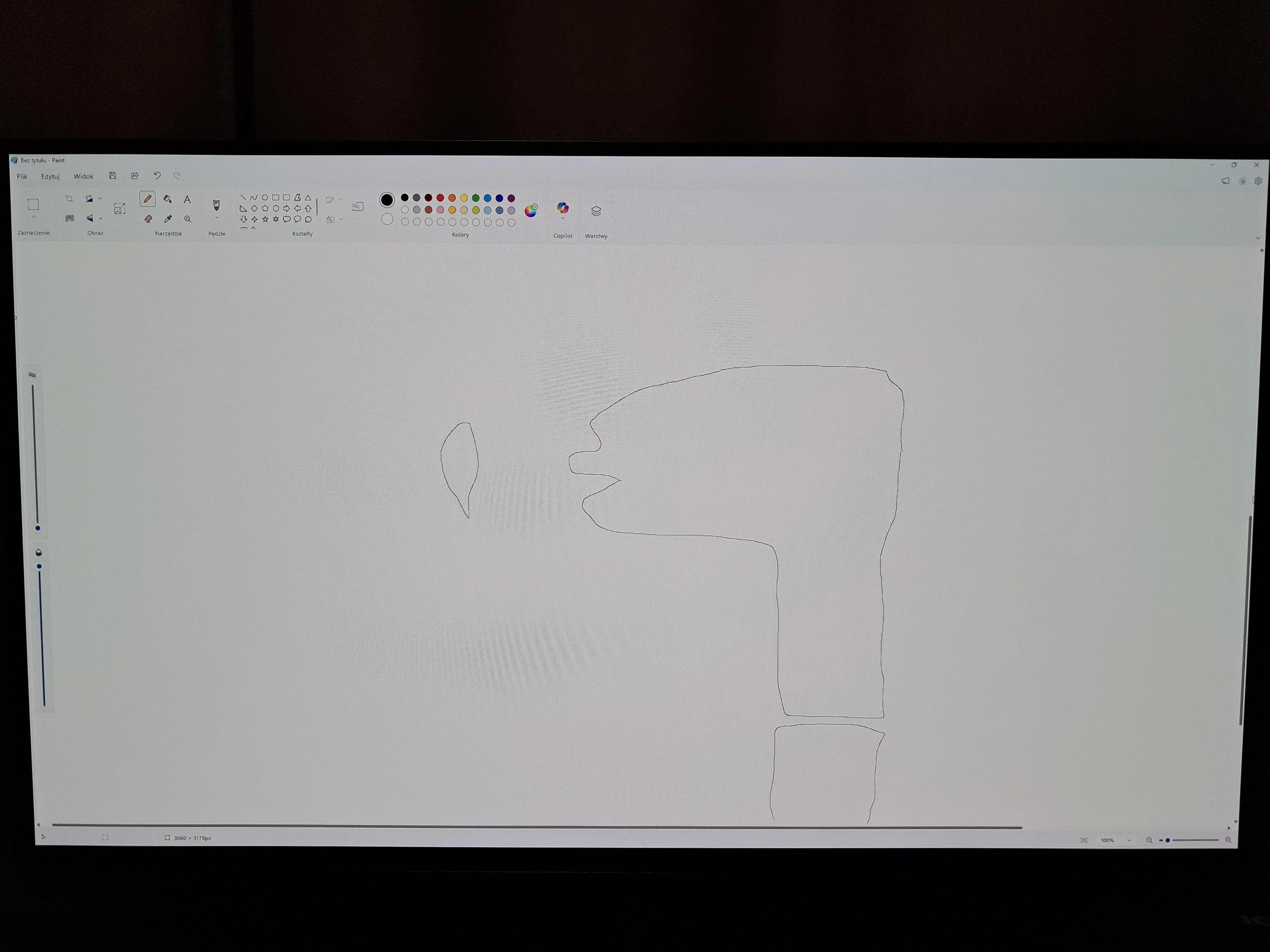

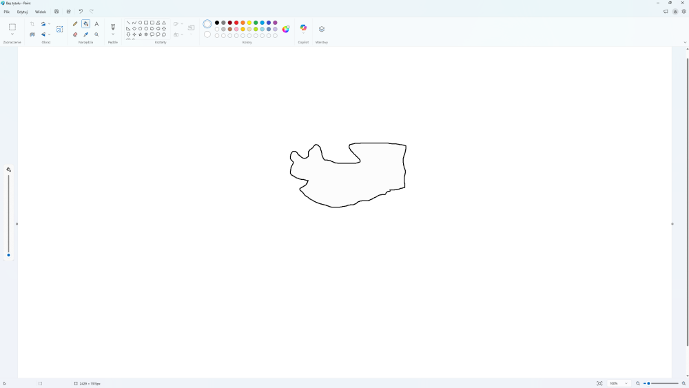

Sidr 361 Opublikowano 29 Września Opublikowano 29 Września 14 godzin temu, Lameismyname napisał(a): Daj painta na fullscreena i obrysuj te zacieki 1:1 (jak ja). Wrzuć to na forum, to porównamy z moim obecnym i poprzednim. Do ciekawych wniosków możemy dojść. 12 godzin temu, Raiven napisał(a): No słabo widoczne, ale na jasnym jest widoczne, a codziennie pracuję na jasnym, więc... Próbowałem, ale obszar zacieków wchodzi na UI painta A nie wiem jak mogę malować na fullscreenie. Mam taką małą kamerkę termowizyjną do telefonu, ale nie wiem czy to ma sens 3 godziny temu, jankooo napisał(a): Nie chodzi o zaciek tylko miejsce, w którym występuje. Na trwałość oledow wpływa temperatura i jest teoria, że elektronika istotnie dodatkowo podgrzewa panel w określonych miejscach 44 minuty temu, Raiven napisał(a): W tym rzecz, nie mogę wyciągnąć górnej części okna poza górną krawędź ekranu trzymając myszką belkę okna :P. Ale już wiem jak to obejść, ustawię w systemie drugi monitor "nad" oledem i pociągnę okno aplikacji w dół. Co tu sie odprawia? Czeski film. :))

Lameismyname 4 427 Opublikowano 29 Września Autor Opublikowano 29 Września 3 godziny temu, wrobel_krk napisał(a): jak zaciek bedzie na print screenie? Użyłem skrótu myślowego. Chodzi o obszar - chcę go porównać ze swoimi egzemplarzami. Może będzie widać jakiś wzorzec. Warto sprawdzić. 3 godziny temu, sideband napisał(a): To lepiej przestań tworzyć teorie tak samo jak teorie, że glossy maskuje ziarnistość ekranu Akurat kolega ma rację, bo parokrotnie się potknąłem o szukanie związku elektroniki i możliwości przegrzania w OLEDach i takie teorie się pojawiają. Dzisiaj organoleptycznie pomacałem tył przy elektronice i rzeczywiście - przy środku jest cieplej niż bardziej na bokach. Może mieć to związek ale nie musi. Warto wszystko sprawdzić. Musimy rozważyć różne scenariusze i popatrzeć na problem z lotu ptaka. Im więcej faktów tym więcej opcji można zdementować i więcej potwierdzić. 59 minut temu, Raiven napisał(a): W tym rzecz, nie mogę wyciągnąć górnej części okna poza górną krawędź ekranu trzymając myszką belkę okna :P. Ale już wiem jak to obejść, ustawię w systemie drugi monitor "nad" oledem i pociągnę okno aplikacji w dół. Zobacz jak ja zrobiłem na screenie, zrób tak samo - jak powiększysz 1:1 to będziesz wiedział o co chodzi. Printscreena też zrób 1:1 - sobie będę mógł porównać jak z resztą i reszta. 57 minut temu, skunRace napisał(a): @Lameismyname szkoda, że to nie wyszło już po pierwszym monitorze. To może byś nie kupił drugiego OLEDa, skoro używasz tak monitora i nie masz zamiaru zmieniać przyzwyczajeń. Odkąd pamiętam pierwsza zasada do "sroleda" to nie używanie HDR w Windowsie przy zwykłej pracy, Auto HDR itd. Nie działa jak należy i mogę się założyć i nic Ci nie przeszkadza z przyzwyczajenia. Ale pewnie jakby ktoś z nas usiadł przed Twoim monitorem, niektóre elementy choćby przeglądarki będą świecić za mocno, ale Tobie to nie przeszkadza. Aż tak żonglujesz tymi grami codziennie HDR/SDR, że to problem przed włączeniem gry, kliknąć HDR w Windowsie ? Przecież to tylko jedno kliknięcie i skrót Windows+Alt+B. Może dla mnie to nie problem, bo robię tak od zawsze. Do filmów jak skonfigurujesz MPC-HC plus MPC Video Renderer, albo MadVR nie musisz nawet włączać HDR w Windowsie. MPC po kliknięciu na tryb pełnoekranowy wysyła instrukcje bezpośrednio do sterownika karty graficznej. Karta omija przełącznik HDR w Windowsie i wymusza na ekranie przejście w tryb HDR w momencie włączenia pełnego ekranu. Gdy zamykasz film, ekran wraca do trybu SDR. Masz też chyba pecha, że dwa monitory "zajechane" w tak krótkim czasie. Choć wiem, że to nie wypalenie, tylko chyba jak pisał @sideband retencja Twój sposób używania monitora pewnie w tym pomógł. Z drugiej strony doczytałem, że @Raiven zauważył to samo używając monitora wyłącznie w SDR przy niskiej jasności, a przecież 2837 godzin to też nie jest jakoś dużo. Może jednak z tym konkretnym modelem MO27Q28G jest coś nie tak Był też kolega na forum, nie pamiętam nicku, ale miał Matthew McConaughey w awatarze to zapamiętałem Też się ludzie na forum dziwili, że używa OLEDa z non stop włączonym HDR w Windowsie od zawsze i nigdy mu się nic nie wypaliło. Ja się nie pieszczę, nie będę robił półkroków. Płacę to wymagam, tym bardziej mieszcząc się w normalnym użytkowaniu konsumeckim i granicy zalecanych (czasem wręcz rekomendowanych ustawień). Przykład kolegi @Raiven na SDR rzuca nowe światło. Moje podejrzenie, że problem ma związek z czasem pracy i elektroniką wydaje mi się najbardziej słuszną drogą. 47 minut temu, sideband napisał(a): 2837h nabite w jakim czasie U mnie nabite 2000h w dwa lata Inny masz do pracy czy jak? 32 minuty temu, skunRace napisał(a): Czyli oni mniej więcej w podobnym czasie kupili monitory ? Fakt to bardzo dużo w tak krótkim czasie, ale już ogólnie to nie na tyle dużo, żeby się jakieś wypalenia pojawiały w SDR w niskiej jasności. Przypadek kolegi @Raiven dużo rzuca nowego światła, patrząc na jego użytkowanie w SDR i jasność. Zachęcałbym każdego posiadacza tego Gigusia i innych tandemów zrobienie inspekcji - białe tło i zabawa suwakiem jasności. Obserwacja priorytetem w miejscach, które zaznaczałem na obu egzemplarzach. Jak ktoś ma wadę wzroku i okulary jak Stępień z 13 posterunku niech poprosi kogoś z lepszym wzrokiem do pomocy. Wszystkie ręce na pokład. 16 minut temu, Doamdor napisał(a): Z HDR, z HDR. Przygody z kartą graficzną Gigabyte, a teraz przygody z monitorem Gigabyte. Zobacz na przykład kolegi @Raiven gdzie pracował w SDR. To zły trop co piszesz. Co do karty Gigabyte, pewnie część ludzi nawet nie wie, że może pump-outa mieć, a może też mają nowsze partie (moja z Hynixami to jakaś z wcześniejszych). Problem na tych kartach istnieje, poszukaj sobie bardziej w globalnym internecie. Do mnie nawet na reddicie odezwał się jakiś człowiek czy bym nie zrobił tego samego na jego karcie (też Gigabyte) bo ma pump outa. Ba, ostatnio nawet pewnemu doświadczonemu użytkownikowi zwróciłem na pump-outa uwagę, bo źle interpretował odczyty. Nie jest to łatwe do rozpoznania we wczesnych stadiach ale już przy zaawansowanych tak. Chociaż dużo ludzi może nie mieć świadomości i z pump-outem funkcjonować... dlatego trzeba głośno o tym pisać. A temat przerabiałem też na innych kartach np. Inno3d za czasów PCLaba. 44 minuty temu, sideband napisał(a): Wy naprawdę myślicie, że możecie korzystać z tych monitorów jak z LCD i nie będzie żadnych oznak na matrycy? Jeżeli mają być, to niech będą w obrębie 3 letniego czasu gwarancji. Tam się pieścić. Tak samo Twoje podejście do delikatnych powłok w QDkach... mikrofibra, konkretny specifik, delikatnie... nie po to kupuję monitor żeby muchy mogły mi narobić trwałych rys. No ludzie kochani... 30 minut temu, Sidr napisał(a): Co tu sie odprawia? Czeski film. :)) Pospolity strajk 20 minut temu, caleb59 napisał(a): Mówiłem od początku, że to gówniana technologia wprost z rynsztoka. Proszę teraz komisyjnie wypłacić odszkodowania finansowe pokrzywdzonym, czyli mnie i @Reddzik. 15 minut temu, Reddzik napisał(a): Podpisuję się To co Panowie, może jakaś pikieta albo się przykleimy do asfaltu Możemy też napisać jakiś manifest. Ja jestem otwarty. Do Wrocka nie tak daleko hehe 1 1
galakty 5 748 Opublikowano 29 Września Opublikowano 29 Września 54 minuty temu, skunRace napisał(a): Jeszcze się nie bawiłem nigdy tym RenoDX, trzeba kiedyś będzie. Nie musisz, można korzystać po prostu z udogodnienia automatycznego włączania i wyłączania HDR. RenoDX to tylko dodatek. 1
