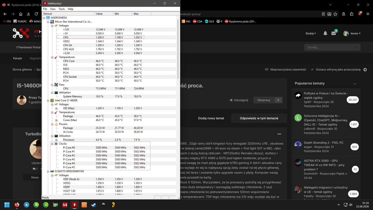

UV konieczny, u mnie 14600k leci na 1,21 volt, ale ja wyłączyłem E-core bo mi nie są potrzebne. Maleńkie OC - mnożnik x55.
CEP w biosie na disabled. No i LLC ustaw, żeby napięcie CPU było nie za wysokie i nie za niskie
U mnie LLC mam na 5 z 7 możliwych.

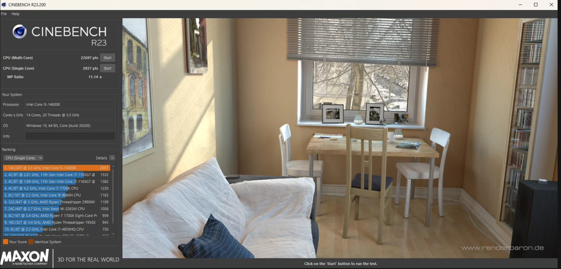

Dobra udało mi się wszystko zmontować, jedyne co na razie zrobiłem na starcie to ustawiłem na sztywno pl1=pl2 na 125W, intel managment performance - to jest chyba na gigabyte b760 domyślnie auto bo nie widzę innej opcji poza disabled.
Puściłem benchmark Cinebencha r23 10 minut wiele wątków, 1 przebieg single core i temperatury(mamy też niefajną pogodę :E). Windows 11 zamiast win10 ale program coś się zbugował.
Nie wiem tylko czy wyniki w stosunku do innych użytkowników są ok? WujaGPT mówi że jak zbiłem na 125w pl1/pl2 to jest ok.
Wyłączenie CEP da cokolwiek więcej?
Cep wyłączony odrobinę się poprawiły ale bardziej widoczne to jest w single core.
nie wiem czy to nie jakieś placebo xD
ciekawe jeszcze jak zmienię pl2 na 181w jak temperatury będą stały i jak wynik.

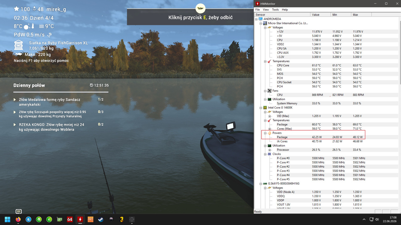

Już nie będę kombinował, włącze cepa bo to nic nie zmienia z temp/performance a zawsze jakieś tam dodatkowe zabezpieczenie. Głównie gram w gry więc i tak rzekomo 125W to rzadko kiedy przekracza. Ty masz też procesor 14600K ja mam KF to co by nie powiedzieć inna produkcja więc może twój jest po prostu trochę lepszy albo totalna loteria z wynikiem, mój się mieści w granicy normalności na tych 125W.

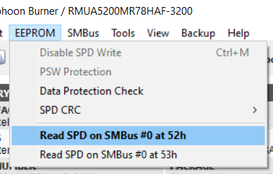

@TurboBorowik Jeszcze możesz sprawdzić jakie kości siedzą w tym ramie, choćby poprzez Thaiphoon Burner.
Wchodzisz w to i klikasz read:
Do innego komputera i dla zabawy kupiłem jakieś padliny 2x8gb 3200mhz bez XMP i zrobiły OC na 4000mhz przy 1.36V i ręcznym szukaniu granicy reszty ustawień, gdzie przy  Micron ReV R odczyt trzeba luzować.
Myślę że przy przeciętny kościach uda Ci się ustawić 3600mhz.
