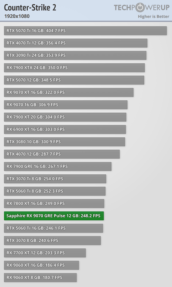

Dirian 991 Opublikowano 19 Lipca Opublikowano 19 Lipca (edytowane) 9 godzin temu, kalderon napisał(a): A to zależy bardziej od wersji sterownika. Najpierw RTXy odstawał, potem dostał, kopa, a dziś chyba jest bliżej ich nominalnej wydajności. Dalej jest słabo, tu świeży test z czerwca: Nie wiem, może warto by jednak dozbierać 5 stówek i wziąć już z RTX 5070? Przy tak mocnym procku to dodatkowa wydajność przyda się nawet w CS, plus zapas VRAM i można spać spokojnie (gdyby jednak korciło odpalić coś innego). Jak już wydawać 7k i mieć na pół gwizdka, to ja bym chyba wolał dozbierać do 7,5k i mieć delux: https://www.krsystem.pl/kp-8fHhVfvWl Przy okazji z SSD Gen5 bo w przyzwoitej cenie, będziesz pierwszy na serwerze przy ładowaniu mapy Edytowane 19 Lipca przez Dirian
