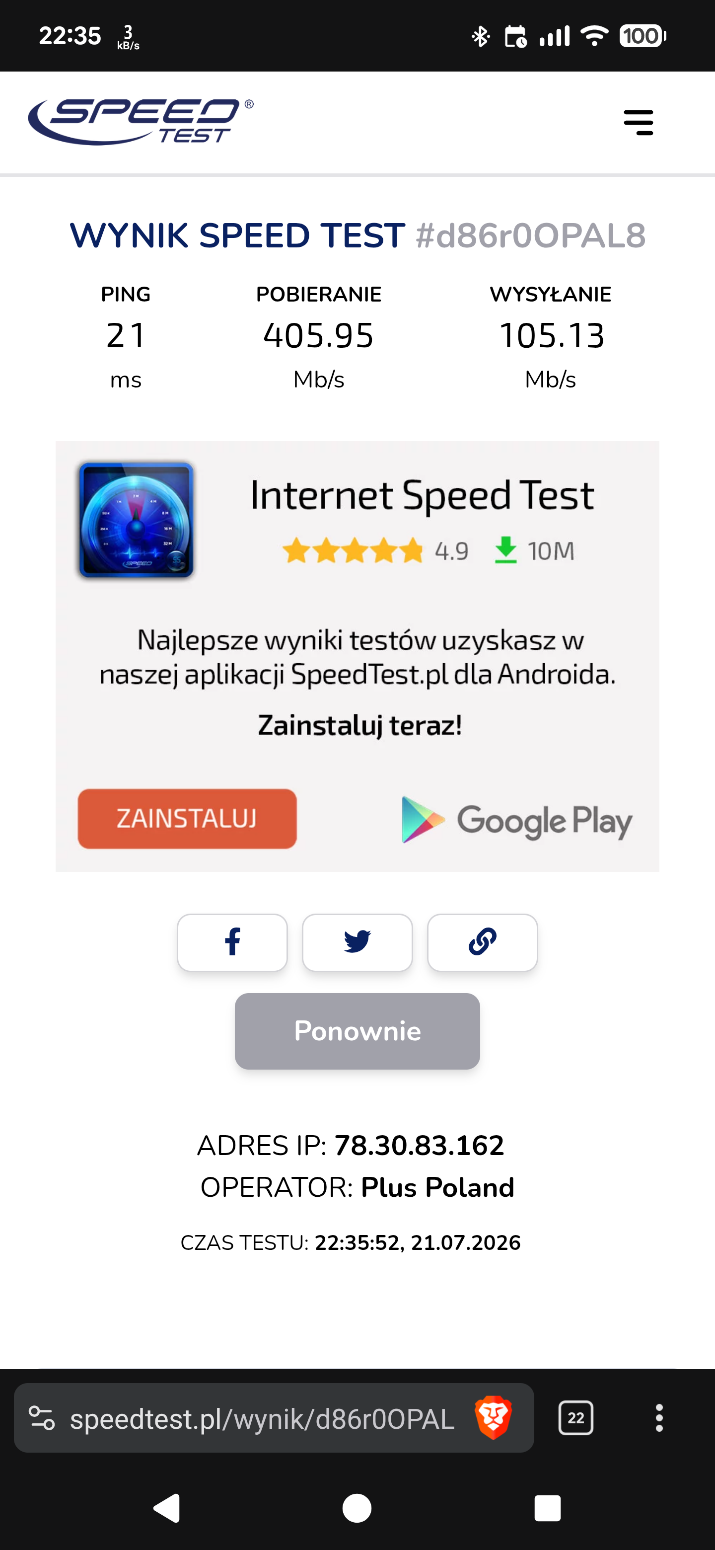

Czy ktoś jest mi w stanie wytłumaczyć dlaczego mój telefon Pixel 7 Pro uzyskuje lepsze wyniki z 5G w speedtescie w domu niż router zewnętrzny ZTE MC889?
Do bts mam 858 metrów, router ma optyczną widoczność na bts i tak jest ustawiony żeby patrzył na bts. Telefon jak bym nie umieścił w domu to i tak będzie lepiej.
Dla przykładu router i pomiar po kablu (router łączy się z b3 + b7 +b8 + n78):
- ping 23
- download 420Mbit
- upload 110Mbit
Telefon (telefon łączy się tak samo z b3 + b7 +b8 + n78):
- ping 13
- download 650Mbit
- upload 130 Mbit
Jedyna różnica między telefonem a routerem to karta sim, w telefonie to zwykły prepaid, a w routerze typowo karta sim pod internet mobilny z podpisaną umową na 2 lata. Obie simki są z PLUSA.
Jeśli operator i stacja bazowa te same, dodatkowo bez różnic sprzętowych w prędkości pobierania to dziwne, ale z prepaida  użytkownik w dowolnej chwili może zrezygnować bez dodatkowych kosztów, a z umowy terminowej przy rezygnacji były by prawdopodobnie dodatkowe koszty w takiej sytuacji operator może pozwolić sobie więcej, operator ma możliwość całkowicie ręcznego sterowania ruchem sieciowym
Tak, ten sam BTS, wiem że to dziwne zwłaszcza że telefon w domu za grubymi ścianami, styropianem, dachem itp potrafi wyciągnąć więcej downloadu i niższy ping.
W załączeniu screeny.
Edytowane przez robcio646
Po wynikach jakie dałeś speed test śmiem twierdzić, że nie masz pełnego 5G na tym nadajniku tylko LTE+ prawdziwe Z ikonka 5G. Ja w centrum Lublina zrobiłem test jak pokazało 5G i mi wynik speed test wyszedł bagatela o koło 15 godziny ponad 2.4Gb/s co mnie zawstydzili do tej pory jeśli chodzi o internet mobilny do tej pory w życiu. Powtórzyłem 3 razy i różnica była prawie żadna, w granicach jakiegoś teoretycznego błędu. Test robiony na Motorola edge 50 neo 5G.
Telefon gada ze stacją bezpośrednio. Komputer gada jeszcze przez router i modem, więc ping jak najbardziej może wzrosnąć. Jak łączysz się przez wifi, to masz dodatkowy punkt gdzie opóźnienie rośnie, prędkość spada.
Pytanie czy tak samo zarządzają pasmami, czy faktycznie łączą, na co pozwala stacja.
Ja bym przetestował poszczególne pasma oddzielnie, zwłaszcza samo n78, potem w parach itd. szukając najstabilniejszej i najszybszej konfiguracji.
