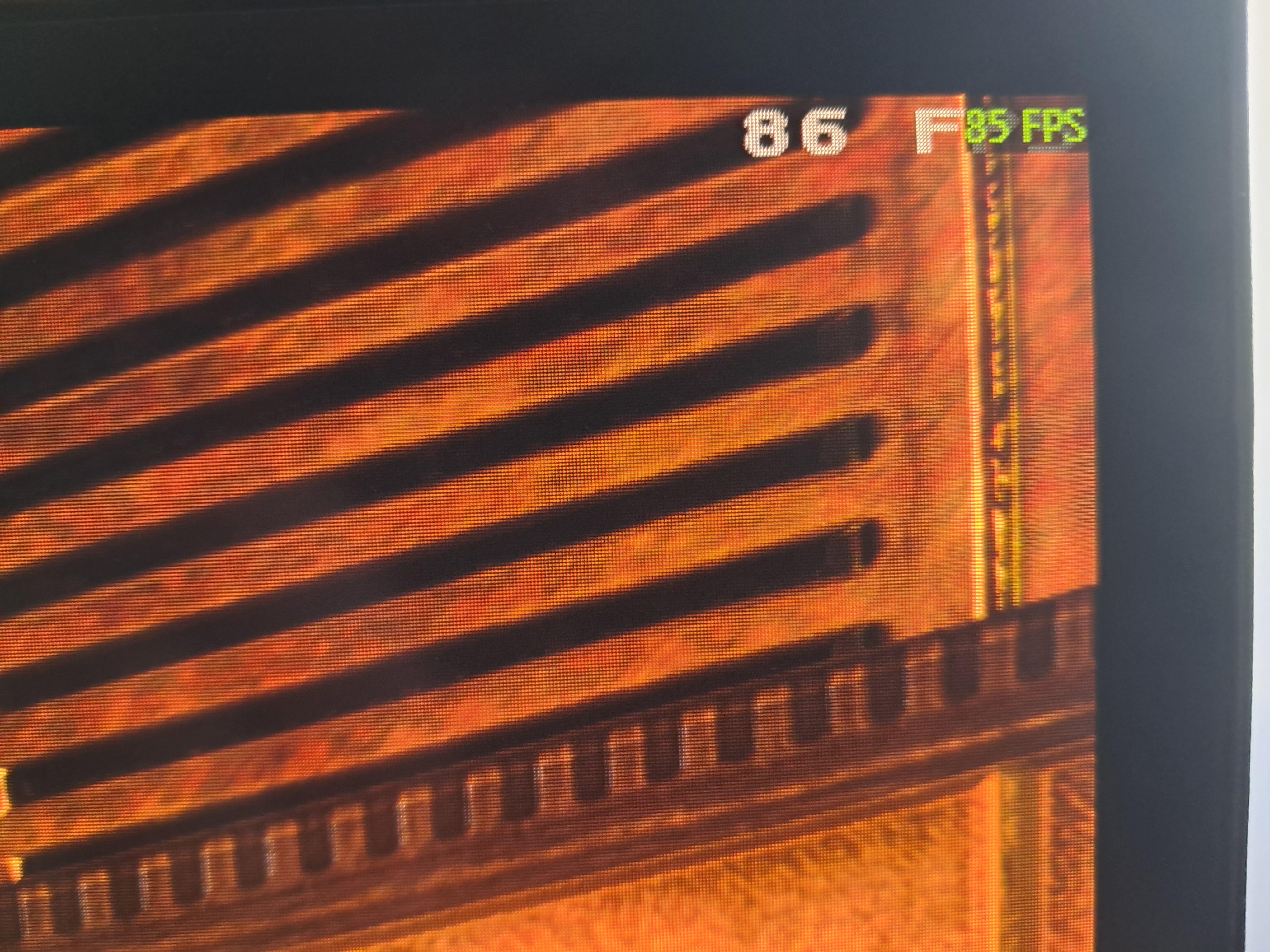

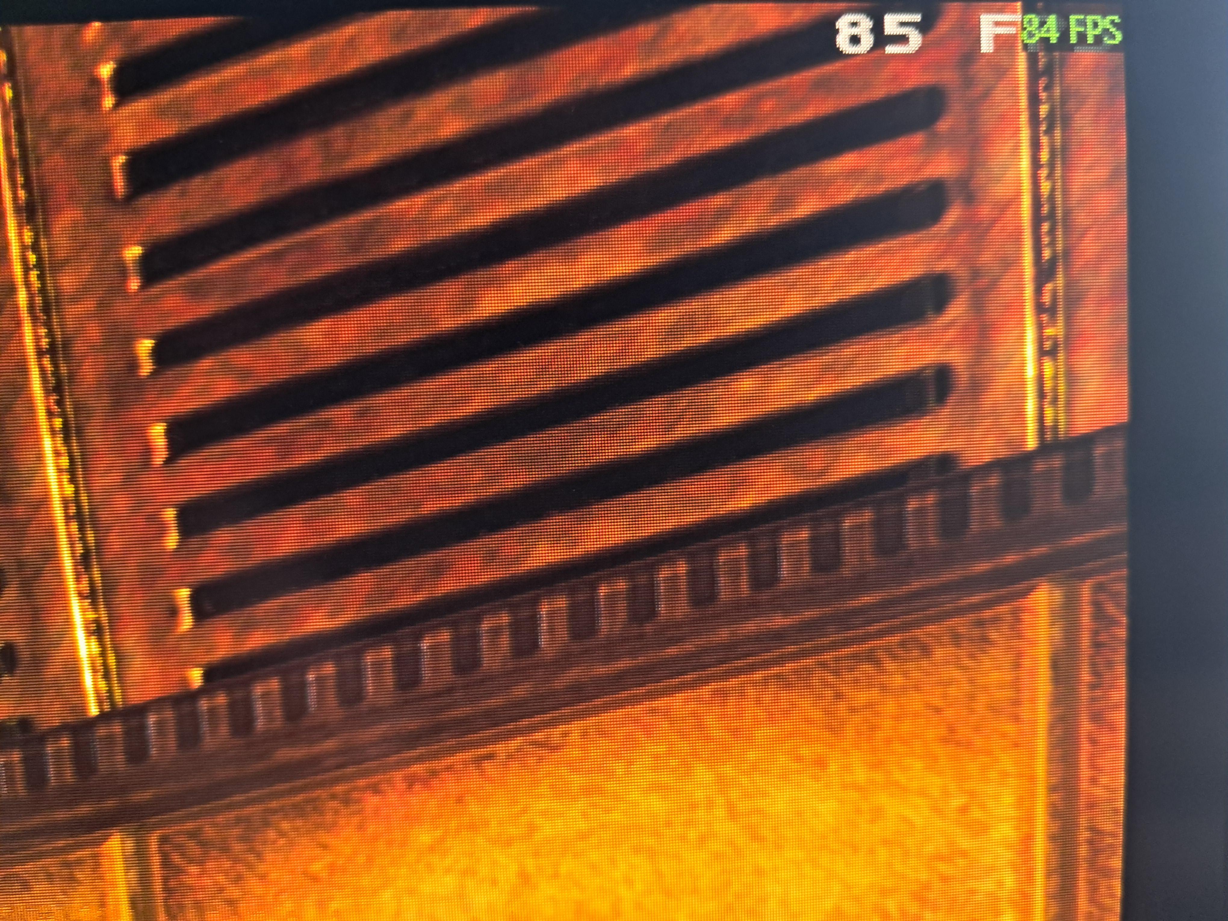

RTXnietylko4060tiUSER 756 Opublikowano 15 Sierpnia Opublikowano 15 Sierpnia (edytowane) @Lameismyname Bardzo ciekawe. Sam widzisz, ze u nas straty sa zdecydowanie wieksze. Nie mam pojecia z czego to wynika. Ustawilem doslownie takie same nastawy jak Twoje, ale to nic nie zmienia. Ciagle mam strate okolo 8%. Jaki masz zegar na pudle w Q2 RTX? Edytowane 15 Sierpnia przez RTXnietylko4060tiUSER

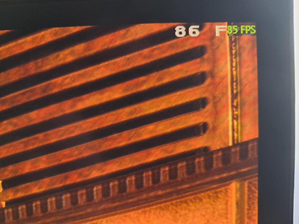

RTXnietylko4060tiUSER 756 Opublikowano 15 Sierpnia Opublikowano 15 Sierpnia (edytowane) Dziwi mnie to, ze Lama jako jedyny ma na -30 niemal to samo co na defie. Cos tutaj ewidetnie jest nie tak. Edytowane 15 Sierpnia przez RTXnietylko4060tiUSER
Lameismyname 4 221 Opublikowano 15 Sierpnia Autor Opublikowano 15 Sierpnia (edytowane) 4 godziny temu, RTXnietylko4060tiUSER napisał(a): @Lameismyname Bardzo ciekawe. Sam widzisz, ze u nas straty sa zdecydowanie wieksze. Nie mam pojecia z czego to wynika. Ustawilem doslownie takie same nastawy jak Twoje, ale to nic nie zmienia. Ciagle mam strate okolo 8%. Jaki masz zegar na pudle w Q2 RTX? No i zgłupiałem. Puściłem po 2x Quake 2 RTX. Moment odpalenia demka bez ruszania myszką. No i mam podobne zegary boosta niezależnie od tego czy lecę na stock czy uv (przedział 2720-2790MHz) Zawsze po UV mam 1-2 FPS mniej więc różnica jest... ale @Keleris ucina zegar rdzenia do poniżej 2500MHz przez co też jest taki spadek FPS. Tobie pewnie też ucina dużo FPS akurat na -30 i też łapiesz zegar na poziomie poniżej 2500MHz. Niedawno jak testowałem RE: Requiem i Pragmata, to miałem znowu WIĘCEJ fps na profilu UV (PL 212W) jak na Stocku... A moja karta jedyne co ma customowego to PTM na rdzeniu no i materiał przewodzący ciepło 3-4 razy lepiej (Fehonda) jak oryginał. Próbuję jakoś to wszystko spiąć i aby miało logiczny sens. Przyjrzę się temu lepiej. A tak na marginesie... @Keleris się tak wczuł w testy, że zapomniał o bardziej przyziemnej czynności Edytowane 15 Sierpnia przez Lameismyname 1

RTXnietylko4060tiUSER 756 Opublikowano 15 Sierpnia Opublikowano 15 Sierpnia (edytowane) @LameismynameMasz jakis blad, bo te wyniki sa niespojne z wynikami innych uzytkownikow. No chyba ze masz sampla 9070XTX od AMD, a siedzisz cicho niczym @Kadajo ze swoim mietusem. Edytowane 15 Sierpnia przez RTXnietylko4060tiUSER
