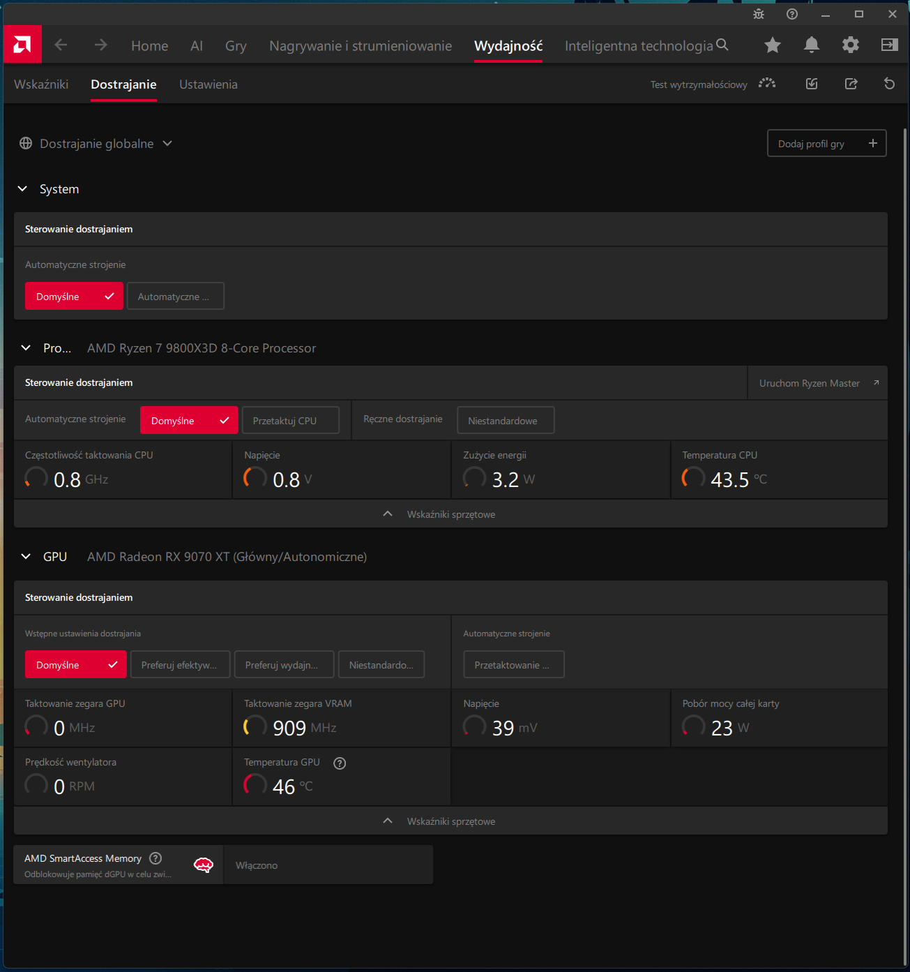

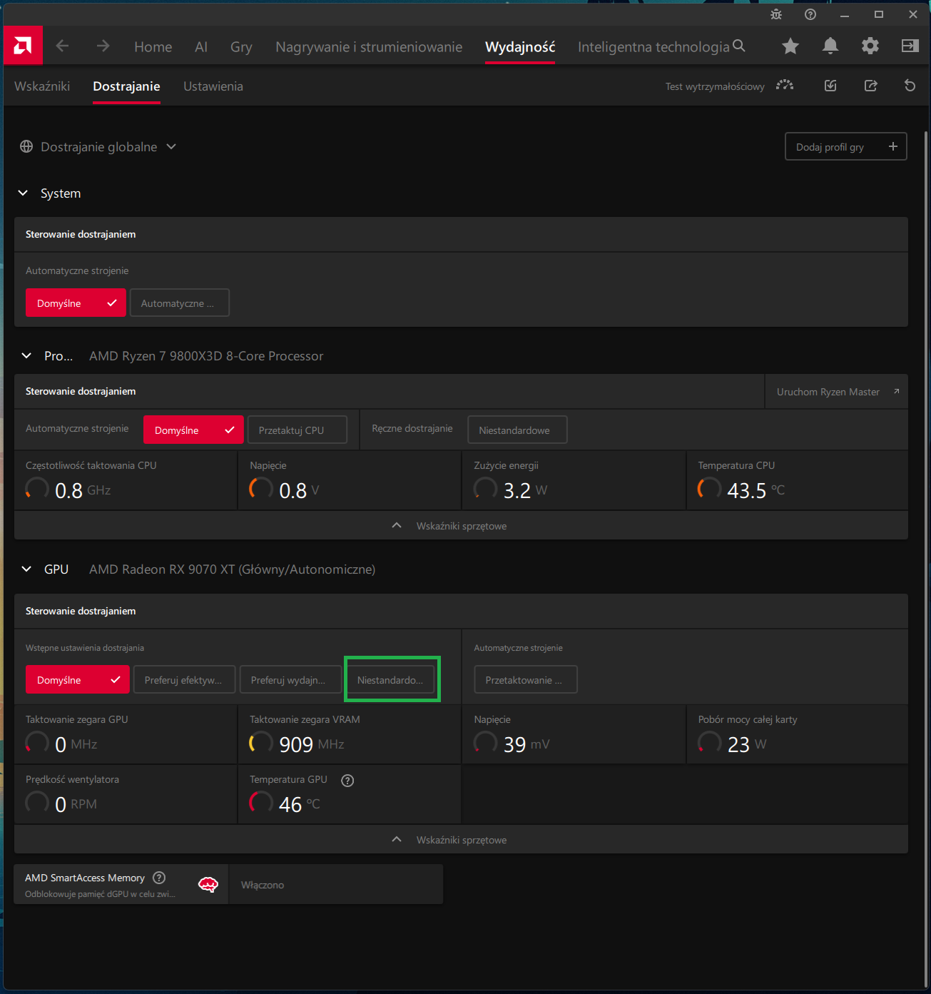

2. Wchodzimy do zakładki "Wydajność" potem "Dostrajanie". Powinno u was wyglądać to tak jak u mnie:

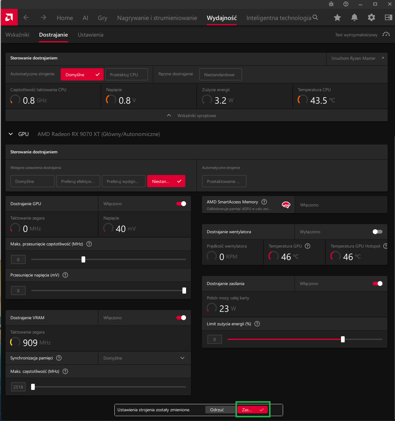

3. W GPU "Sterowanie dostrajaniem" musimy przeklikać "Wstępne ustawienia dostrajania" z "Domyślne" na "Niestandardowe" (zaznaczyłem kolorem zielonym)

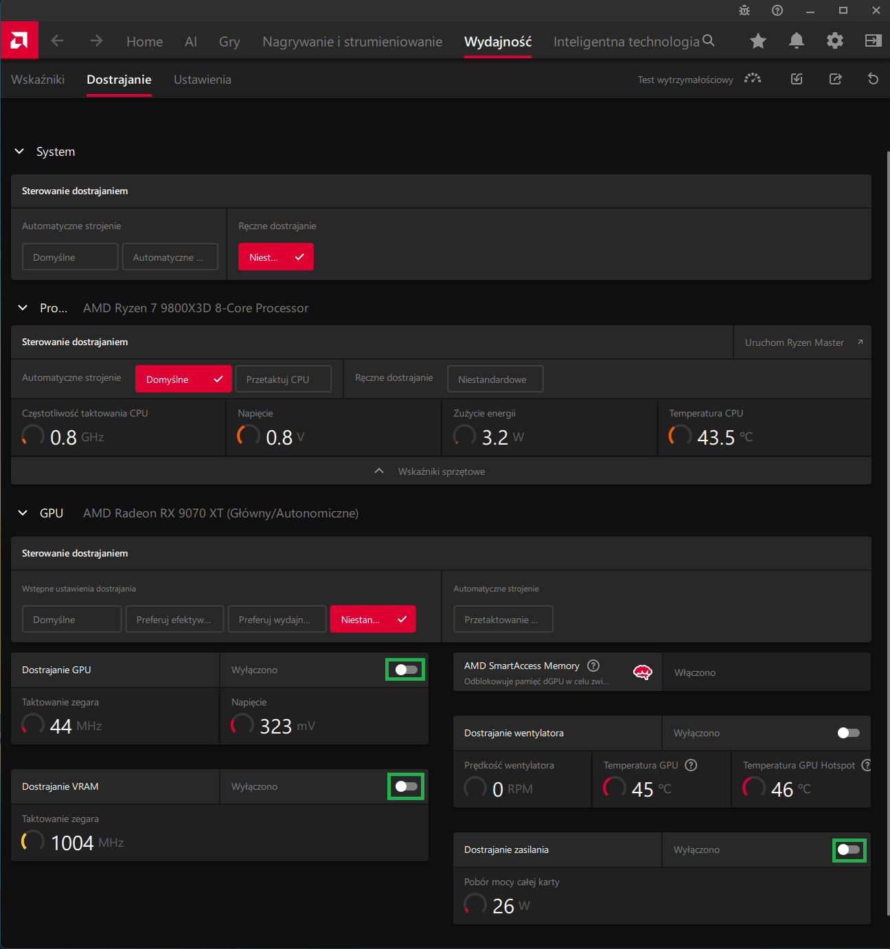

4. Klikając na suwaki włączamy odpowiednio "Dostrajanie GPU", "Dostrajanie VRAM" i "Dostrajanie zasilania"

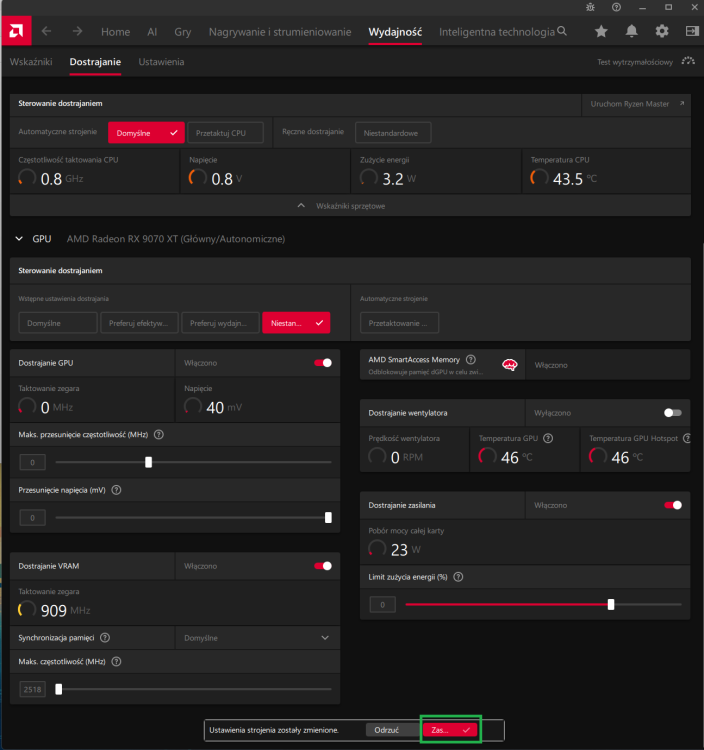

5. Rozwiną się te dodatkowe opcje, klikamy "Zastosuj".

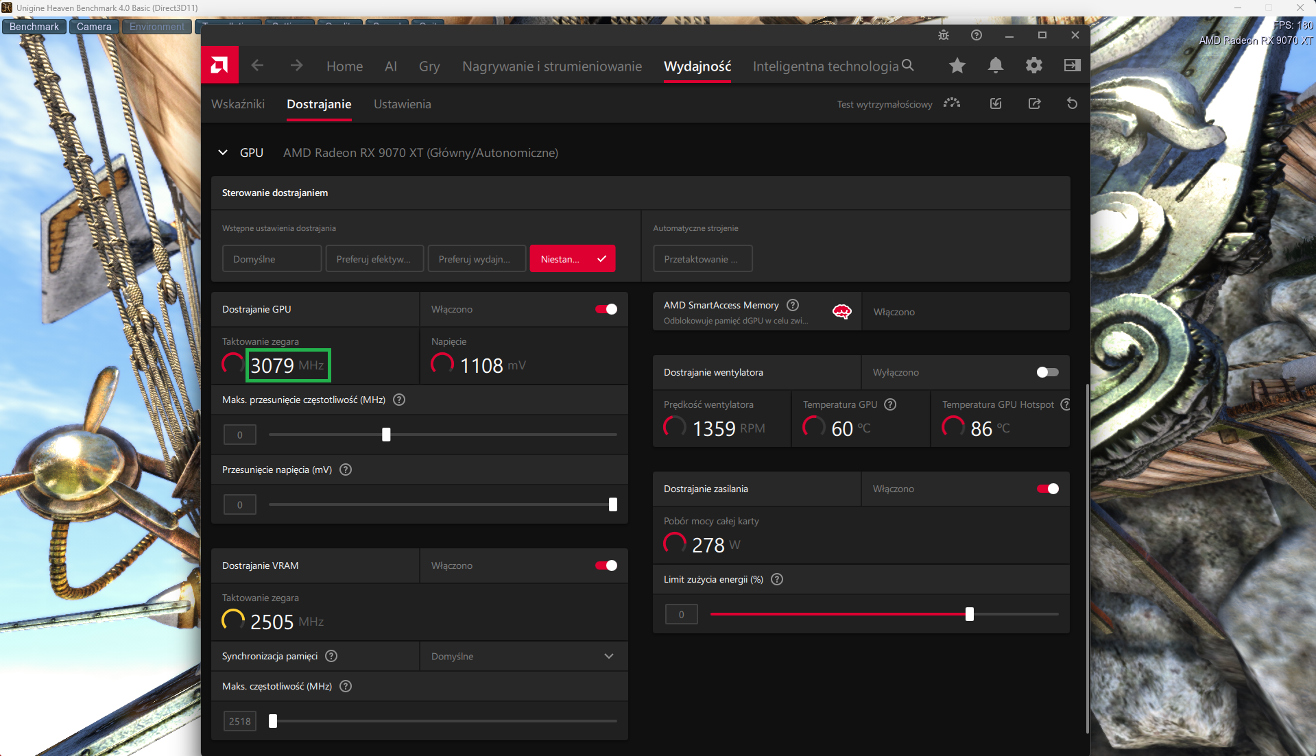

Interesuje mnie do jakiej częstotliwości maksymalnie boostuje zegar rdzenia na domyślnych ustawieniach karty graficznej.
Po prostu obserwujemy chwilę adrenaline i patrzymy jaka najwyższa wartość przy "Taktowanie zegara" nam wyskoczy.
W moim przypadku jest to 3079MHz - w waszym przypadku ta wartość może być inna. Zanotujcie ją gdzieś bo będzie wam później potrzebna i niezbędna!

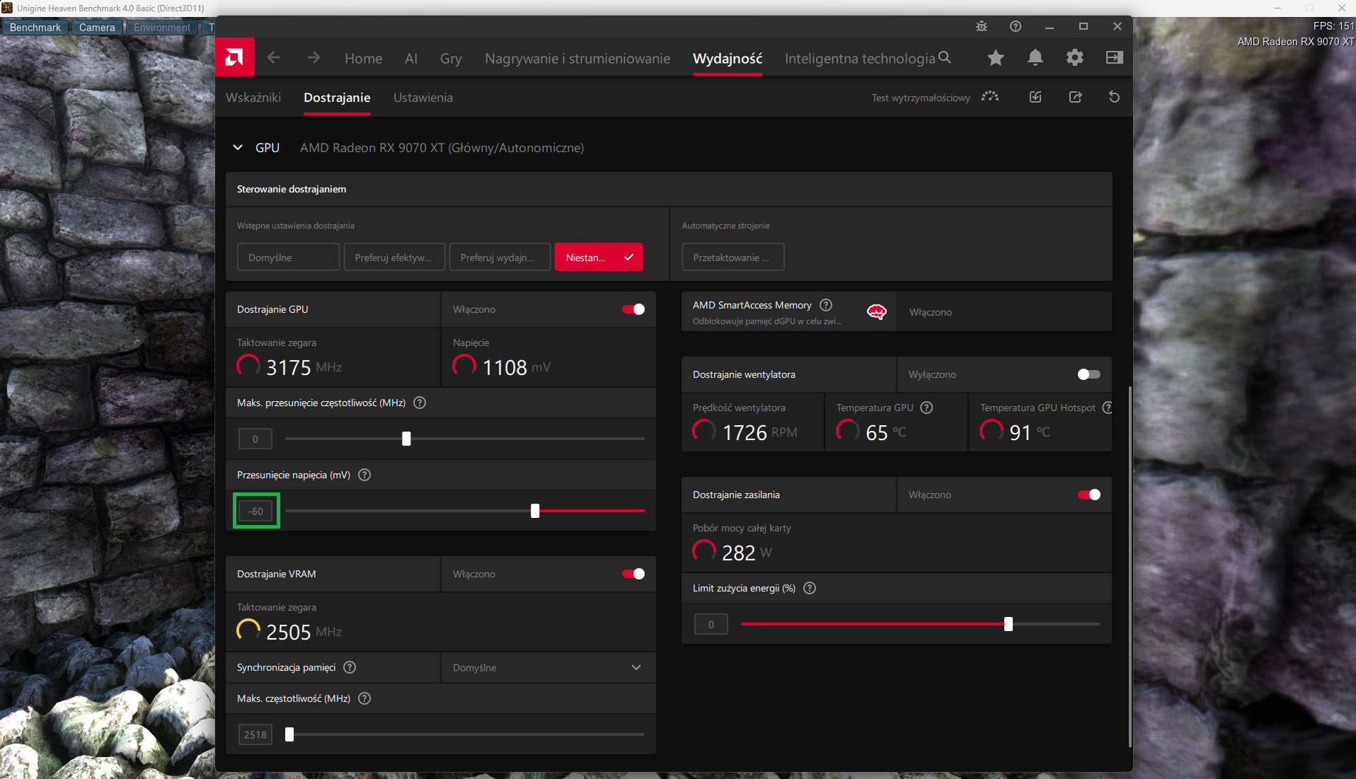

7. Żeby zrobić undervolting musimy najpierw zrobić overclocking. Do tego celu wykorzystamy w "Dostrajanie GPU" suwak "Przesunięcie napięcia (mV)" dzięki czemu sprawdzimy możliwości egzemplarza naszej karty.
Tutaj podpowiedź z mojej strony - wybitne sztuki robią -100mV i więcej, dobre -70mV do -90mV, przeciętne -40mV do -60mV. Proponuję zacząć od -60mV i tą wartość po różnych testach stabilności podnosić o kolejne -5/-10mV.
Dla potrzeb testu aby poradnik był uniwersalny założę u siebie wspomniane -60mV. Wpisujemy tą wartość i klikamy "zastosuj".
W rezultacie podniesie się nasze taktowanie zegara. Jak na przykładzie poniżej:

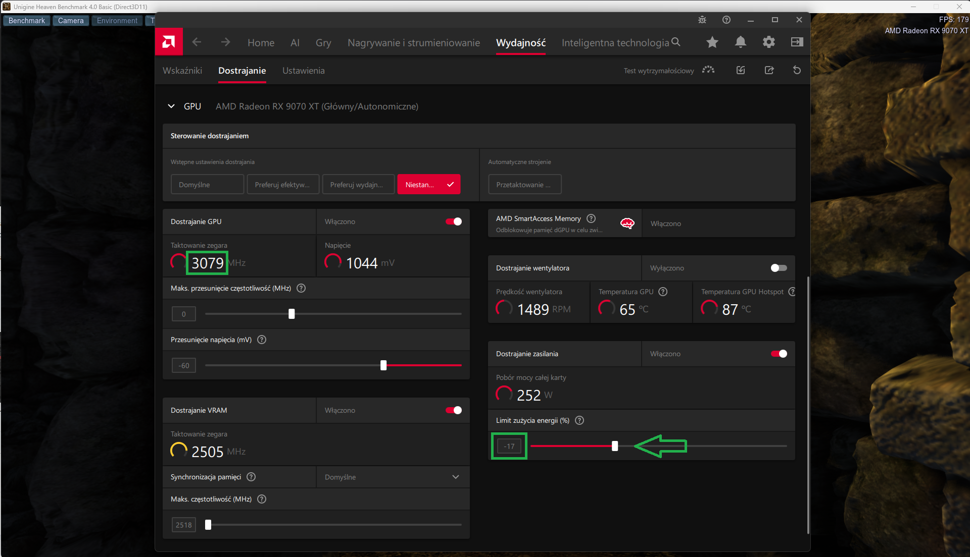

9. Pora na rozpoczęcie właściwego undervoltingu. Pod koniec etapu "6" zanotowaliście sobie taktowanie zegara, które teraz nam się przyda. W moim wypadku była to liczba 3079 MHz.
Teraz przy "Dostrajanie zasilania" musimy zacząć obniżać suwak "Limit zużycia energii" tak aby taktowanie zegara w "Dostrajanie GPU" było zbliżone do tego co zanotowaliśmy wcześniej (do naszej zapamiętanej liczby).
Nie bójcie się wielokrotnie przesuwać tego suwaka i wielokrotnie klikać zastosuj. Trafienie na odpowiedni punkt może po prostu chwilę zająć. Nie przejmujcie się też jak taktowanie zegara będziecie mieli minimalnie inne - to nie jest ważne czy to 3079MHz, 3081MHz czy 3077MHz - parę jednostek wiosny nie czyni!
W moim przypadku "-17" było wartością którą szukałem.

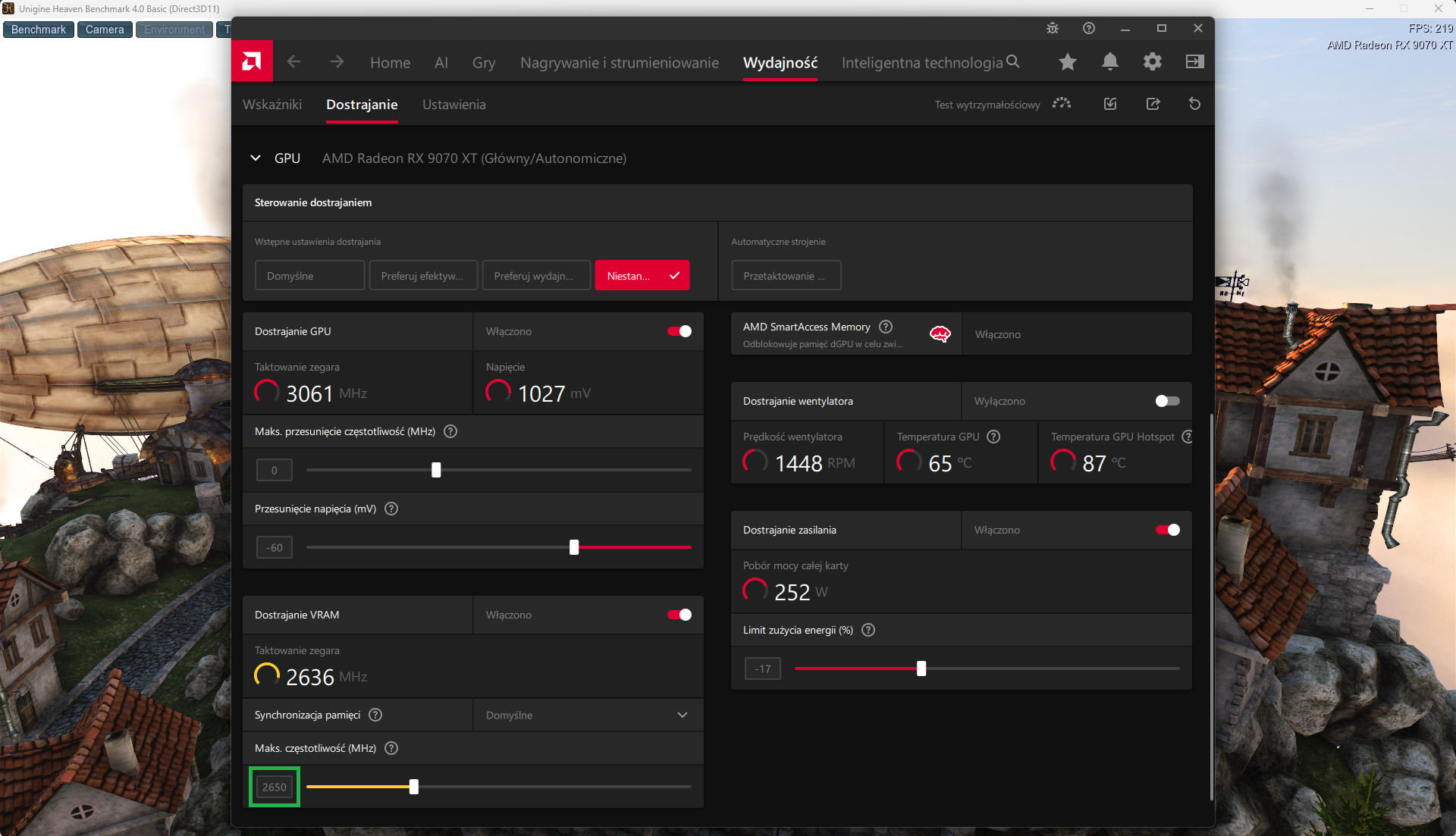

10. Na tym etapie właściwy undervolting mamy skończony jednak dlaczego nie wykorzystać dodatkowego potencjału i nie podkręcić pamięci VRAM?
Zawsze da nam to jakieś darmowe FPSy przy tym samym poziomie zużycia energii.
11. Domyślnie mamy 2518MHz. Dobrym punktem i w większości przypadków bezpiecznym jest ustawienie 2650MHz. Wpisujemy taką wartość w Dostrajanie VRAM -> Maks. częstotliwość (MHz) i klikamy "Zastosuj".
Wyglądać to powinno tak:
Na tym etapie wracamy do testów stabilności czyli najlepiej znowu poświęcić parę godzin na granie w różne gry i odpalenie różnych benchmarków.
Jeżeli wykryjemy jakieś niestabilności to wracamy do adrenaline i obniżamy "Maks. częstotliwość" w "Dostrajanie VRAM" np. o 20MHz i najlepiej ponownie sprawdzić stabilność tam gdzie niestabilność wykryliśmy (gra/program/benchmark).
Oczywiście jeżeli wartość 2650MHz jest stabilna jak skała, możemy się pokusić o dalsze podkręcanie krokami o +20 do +50Mhz ale każdy taki przeskok wymaga żmudnego przetestowania. Warto jednak się pobawić, bo w większości przypadków ludzie kupują dany egzemplarz karty na lata.
12. Podsumowanie: Na tym etapie mamy kartę po UV+OC. Co to finalnie dla nas znaczy? Karta zjada przynajmniej ~50W mniej niż na ustawieniu fabrycznym zachowując fabryczną wydajność, a jeżeli zdecydowaliśmy się dodatkowo na podkręcenie pamięci VRAM to karta jest dodatkowo bardziej wydajna.
Temperatury są niższe, przez co karta mniej się grzeje przez co zwiększyliśmy jej żywotność, a dodatkowo poprawiła się kultura pracy przez spadek obrotów wentylatorów.
Scenariusz idealny - same pozytywy, a jedyny koszt całego procesu to nasz czas.
