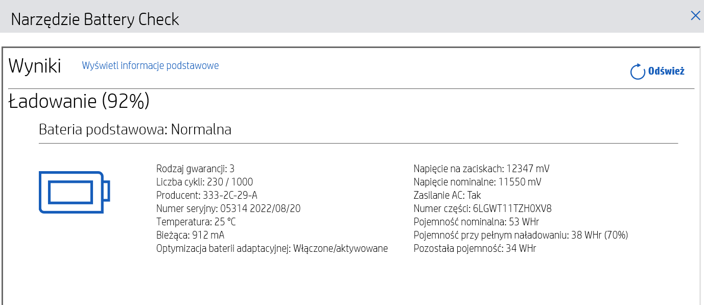

Z informacji z narzędzia HP bateria ma ok 85% sprawności, z resztą chyba gdyby problem był w baterii, to zawsze chodziłby tak słabo, a zdarzało się, że pracował normalnie.

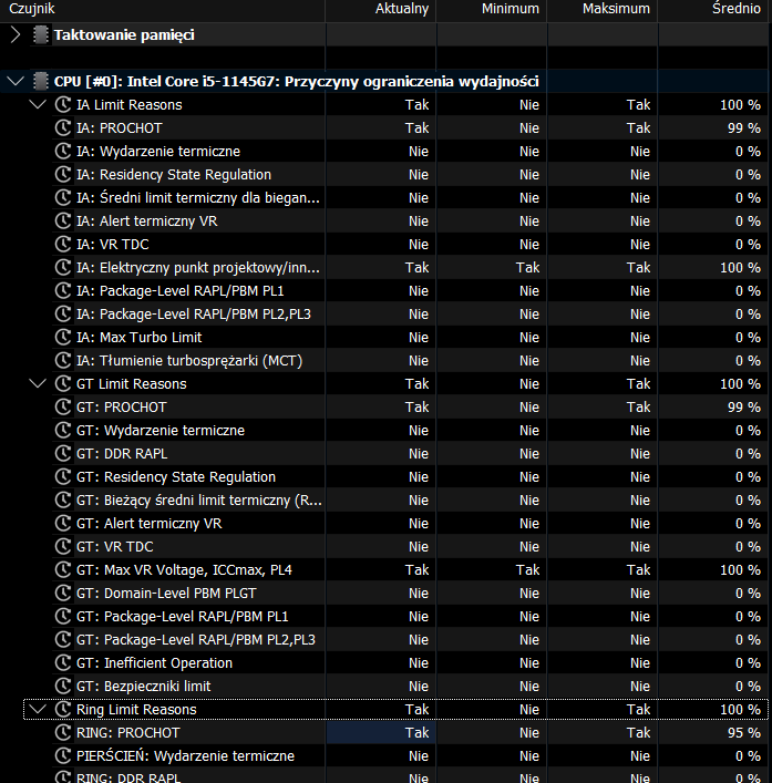

Sprawdź w HW-Info czy momencie spadku taktowania PROCHOT EXT /HTC jest aktywny.
Gdzie dokładnie to sprawdzić?

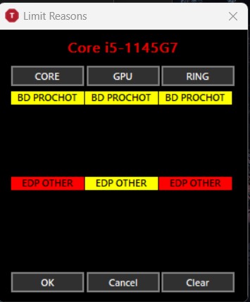

Odpalałem też throttlestop, no to tam cały czas było info w zakładce limits "BD-Prochot".
Laptop się nie grzeje, niedawno zaaplikowałem na procka PTM`a.
Teraz taktowanie w ogóle spada na 0,4Ghz... Jeszcze idąc za radą z google, próbuję go rozładować na maxa a następnie naładować na 100 i dopiero włączyć bez zasilacza. Tylko przy obecnym taktowaniu, rozładowywanie chwilę potrwa...
EDIT: chyba znalazłem, wklejam screena:

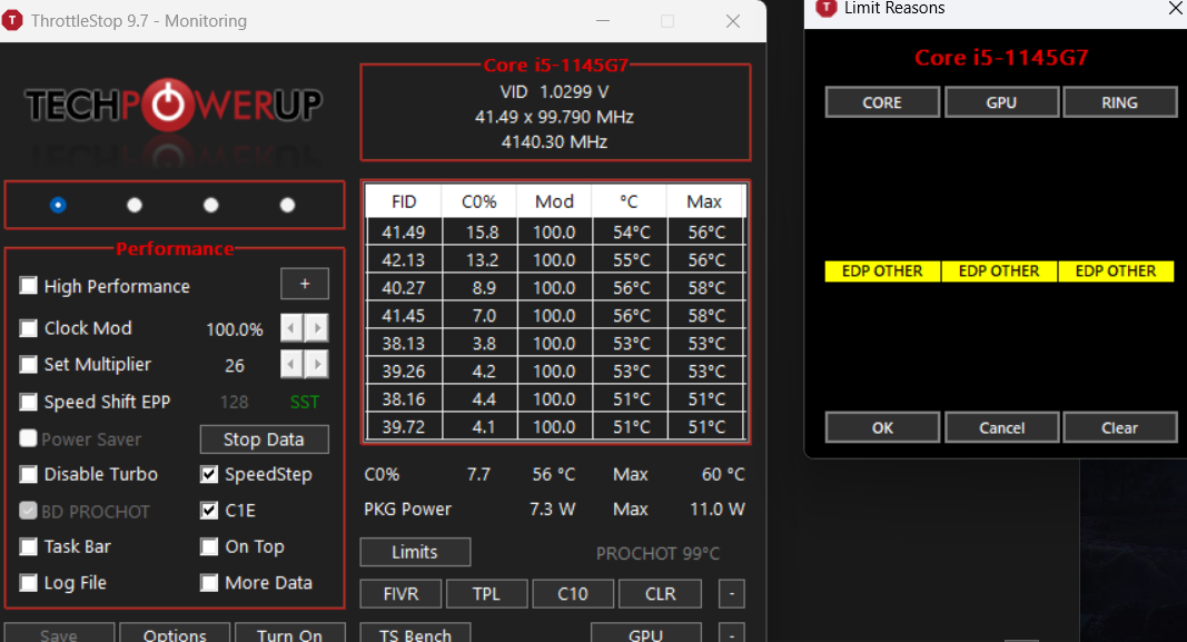

Screen z Throttlestop:
Wcześniej właśnie jak go dławiło to pod CORE i GPU migał na czerwono BD PROCHOT

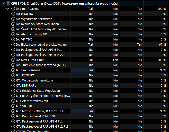

W HWInfo też już widnieje co innego:

Dodaje jeszcze dopiero co wykonany battery report.
Oraz test z aplikacji HP
