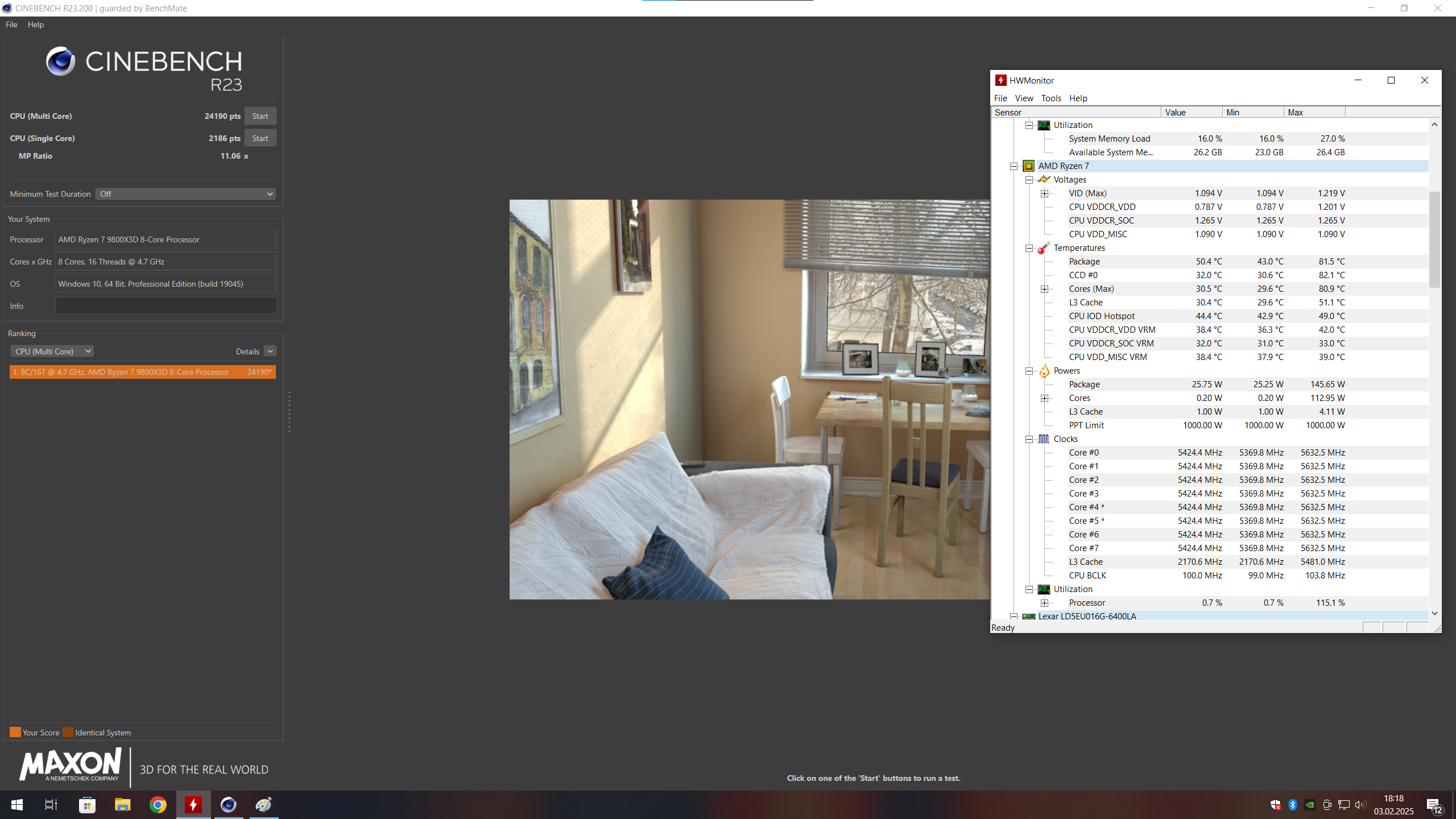

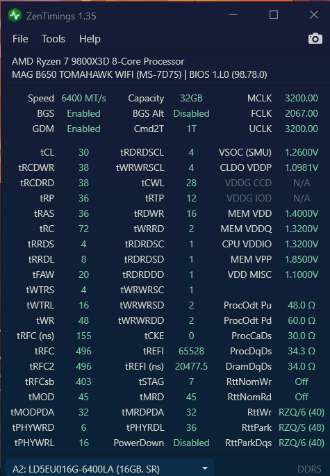

Mam pytanko czym sprawdzacie stabilność 9800x3d po oc? Aktualnie mam 200+  Curve -35,  Scalar x2 limit motherboard. Cinebench nie wywala, gry jak narazie też.
Procesor kupiony tydzień temu przez Erli w FoxComputer.
Bawie się też ramem, aktualne nastawy na których TestMem5 nie sypie bledami to te poniżej, Coś warto jeszcze ruszać czy przyrosty wydajnosci marginalne?

@Nex1M
Hej, mam bardzo podobny konfig, z tym że ramy dual rank - hynix a die.
Łap scriny, może pomogą :) Memtest 1usmus_v3 całą noc szedł bez błędów.
Jeśli masz A-die to TRFC można cisnąc do 400 a nawet niżej.
Ps ładna sztuka procka, mój na 5.4 na sztywno wszystkie rdzenie w CB23 się wypierdziela :D
wynik z CB jest na CU -22, +200 PBO i + offset vcore na -0.07 - wolę niższe temperatury i pobór mocy na poziomie 130w.
Jakie masz kosci konkretnie ??

5 minut temu, Phoenix. napisał(a):
To zalezy od gier bo w tych mocno procesorowych roznice beda wieksze ale ile to ci nie powiem ;)  A beda gry gdzie roznice beda znikome. Nie ma jednoznacznej odpowiedzi na twoje pytanie.
Goodramy, IR-6000D564L30/64GDC
Testowałem na 7000MT cl34 async 1/2 i banglało, oczywiście zostawiłem na 6200 jak na scr i skupiłem się na zacieśnieniu timingów,  6400 synchronicznie nie da rady ustabilizowac w memtestach
y-cruncher v0.8.6.9545 odpal VT3 N63 i FFTv4  http://numberworld.org/y-cruncher/#Download y-cruncher v0.8.6.9545b.zip
rozpakowujesz, włączasz, naciskasz 2 potem 8 potem 18 potem 17 potem 16 potem 0 i go
