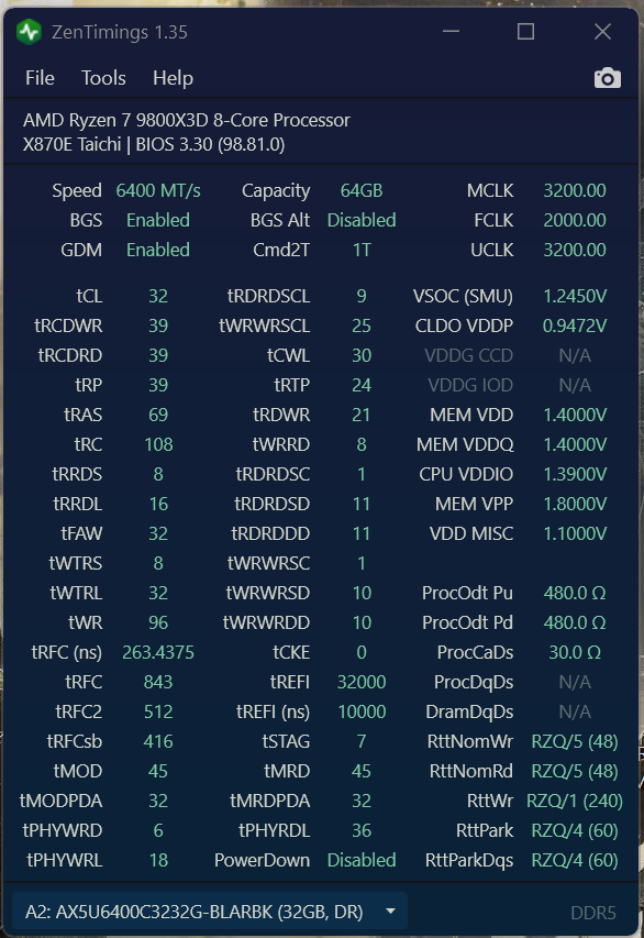

7 godzin temu, Umpero napisał(a):
Panowie czy VSOC 1,245 nie jest za wysokie?
Wcześniej uzyskiwałem stabilność przy 1,235. Jednak po aktualizacji biosu dopiero przy 1,245 jest stabilnie.
Poza tym prośba o ocenę napięć, ustawień itp.
1.245V na 6400 no niezła sztuka :P jeszcze przy 64GB to juz w ogole. Porób jakies małe testy 2x16 vs 2x32 na tych samych nastawach i pokaz czy jest jakis sensy przechodzic na 2x32
U siebie na tych samych nastawach nie widziałem żadnych różnic między 2x16 i 2x32. A w grach to nie mam 5090 żeby sprawdzić :hihot:
Coś zmieniać w tych nastawach? Brane stąd: buildzoid, może sie coś zmieniło od początku 2023
CPU mam ustawione CO -10 i +175Mhz a scalar na auto.
CO niższe nawet -25 czy -20 przejdą sobie bez problemu benchmarki i niby działają ale co z tego jak rzadkie randomowe crashe gier do pulpitu już zaczynają się od -15 i podejrzewam CPU mimo, że wywala nvlddmkm także siedzi na -10 dla stabilności. Słaba sztuka najwidoczniej.
Przy tych ustawieniach CPU w CB23 i grach trzyma prawie 5.4ghz także jestem zadowolony w miare.
