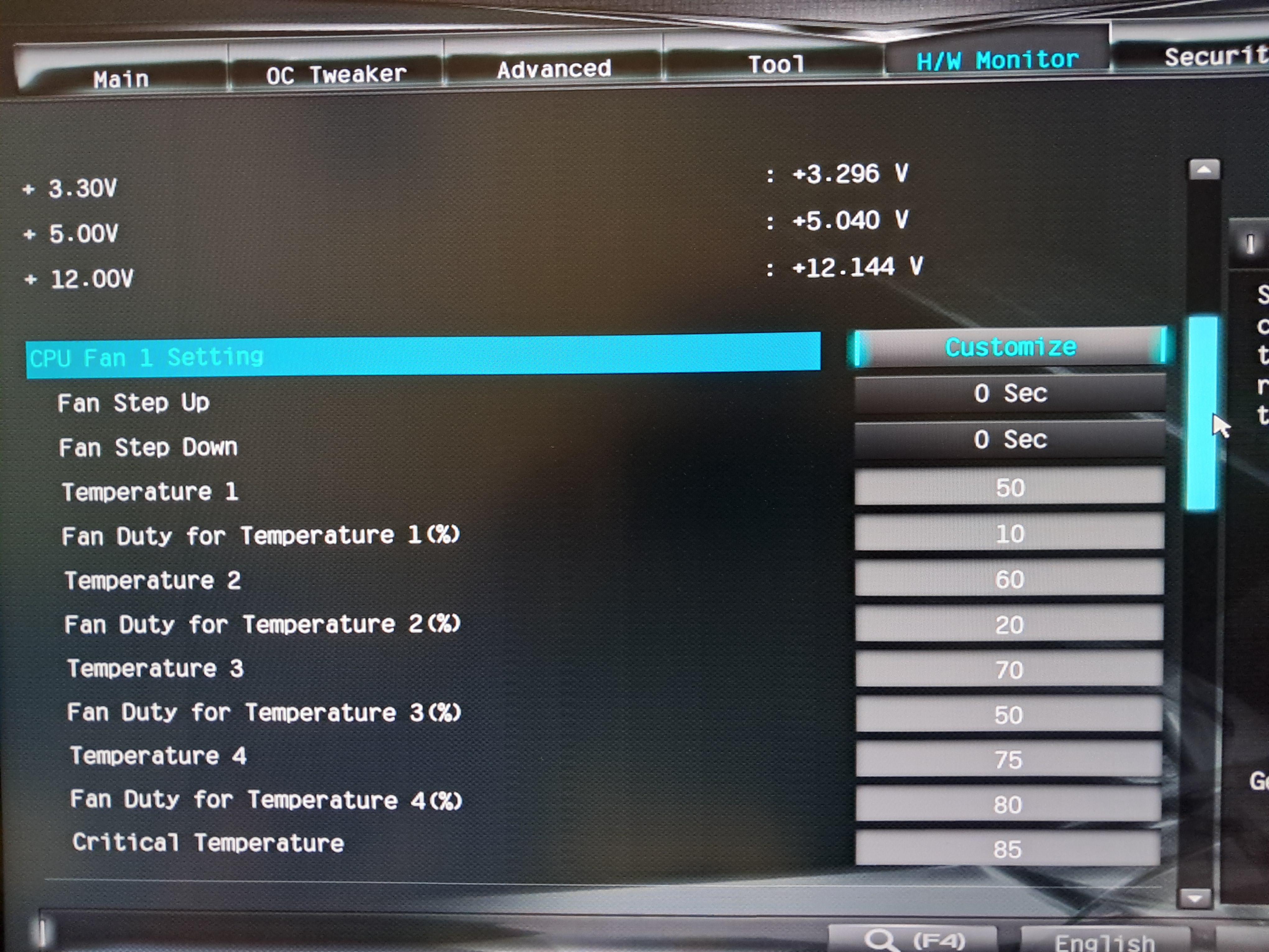

Gradzik18 32 Opublikowano 12 Września 2025 Opublikowano 12 Września 2025 @Lameismynamemógłbyś podesłać jakie masz ustawienie krzywych wentylatorów?
Lameismyname 4 304 Opublikowano 12 Września 2025 Opublikowano 12 Września 2025 @Gradzik18 Masz na myśli wentylatory chłodzenia CPU (Phantom Spirit 120)?
Gradzik18 32 Opublikowano 12 Września 2025 Opublikowano 12 Września 2025 10 minut temu, Lameismyname napisał(a): @Gradzik18 Masz na myśli wentylatory chłodzenia CPU (Phantom Spirit 120)? Tak
Lameismyname 4 304 Opublikowano 12 Września 2025 Opublikowano 12 Września 2025 8 minut temu, Gradzik18 napisał(a): Tak Proszę. 1

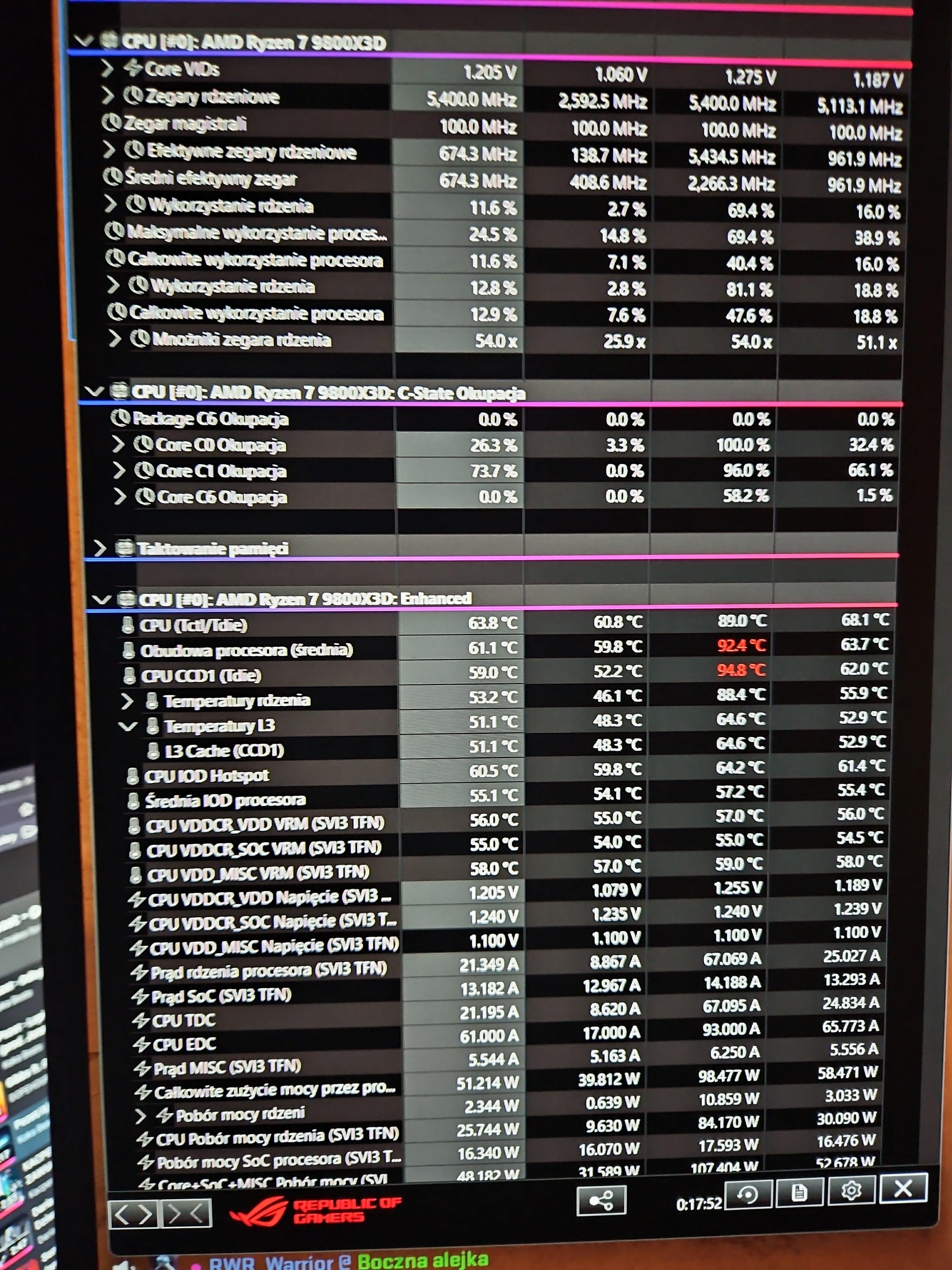

Gradzik18 32 Opublikowano 12 Września 2025 Opublikowano 12 Września 2025 Kurde, wkurzają mnie te temperatury. Takie coś wyskoczyło mi podczas grania w co 2, na drugim monitorze oglądałem sobie czasem filmiki na youtube. Chłodzenie thermaltake phantom spirit 120, w biosie co -30, boost 175 mhz+, scalar auto. Jestem gotowy wydać pieniądz na ciche i wydajne chłodzenie wodne jeżeli pomoże w ustabilizowaniu tych temperatur
MarcoSimone 1 437 Opublikowano 12 Września 2025 Opublikowano 12 Września 2025 @Gradzik18 Jaki masz max vcore podczas rozgrywki? Wiesz, może masz zwyczajnie kasztana, tak jak ja. Mój egzemplaż przy powyżej 5300Mhz, juz przekracza 1.3v na vcore. Chociaż taką temperaturę to ja widziałem w syntetycznych wygrzewaczacj jak Cinebench czu ycruncher.
Phoenix. 7 196 Opublikowano 12 Września 2025 Opublikowano 12 Września 2025 Srednia temp 60st ale chlop sie przjmuje ze mial peak do 90st 11 minut temu, Gradzik18 napisał(a): boost 175 mhz+ Wywal ten boost to bedziesz mial cicho i chlodno i tak samo wydajnie
MarcoSimone 1 437 Opublikowano 12 Września 2025 Opublikowano 12 Września 2025 Zapewne ładowały się shadery czy cóś 1
Gradzik18 32 Opublikowano 12 Września 2025 Opublikowano 12 Września 2025 (edytowane) 4 minuty temu, MarcoSimone napisał(a): Zapewne ładowały się shadery czy cóś Chyba nie 5 minut temu, Phoenix. napisał(a): Srednia temp 60st ale chlop sie przjmuje ze mial peak do 90st Wywal ten boost to bedziesz mial cicho i chlodno i tak samo wydajnie Planowałem dziś, że potestuje jeszcze bez boosta, mimo wszystko prawie 95 stopni przy csie i przeglądarce wydaje się sporo Na dodatek jest to na czerwono, boli to jeszcze bardziej Edytowane 12 Września 2025 przez Gradzik18
Phoenix. 7 196 Opublikowano 12 Września 2025 Opublikowano 12 Września 2025 Ten boost pompuje napiecie, u mnie roznica miedzy +200mh, a stock to roznica 20st Wiec nie warto pałowac tego boosta, obecnie mam plus 125. 2 1
Gradzik18 32 Opublikowano 12 Września 2025 Opublikowano 12 Września 2025 9 minut temu, MarcoSimone napisał(a): @Gradzik18 Jaki masz max vcore podczas rozgrywki? Wiesz, może masz zwyczajnie kasztana, tak jak ja. Mój egzemplaż przy powyżej 5300Mhz, juz przekracza 1.3v na vcore. Chociaż taką temperaturę to ja widziałem w syntetycznych wygrzewaczacj jak Cinebench czu ycruncher. ten vcore jak najlepiej sprawdzić?
MarcoSimone 1 437 Opublikowano 12 Września 2025 Opublikowano 12 Września 2025 1 minutę temu, Gradzik18 napisał(a): ten vcore jak najlepiej sprawdzić? W hwinfo masz wszystko. W zakładce z napięciami na płycie będzie po prostu vcore opisane. 4 minuty temu, Phoenix. napisał(a): Ten boost pompuje napiecie, u mnie roznica miedzy +200mh, a stock to roznica 20st Wiec nie warto pałowac tego boosta, obecnie mam plus 125. Nie wiem ile fps chce mieć w tym CS2 ale mój w BF2042 trzyma 152 kl/s (155Hz monitor gsync) przyz egarze 4500Mhz 1v Pewnie do 300 trzeba więcej, ale nie sądzę aby 9800X3D wymagał podnoszenia zegara poza def. Te procki to potęga.

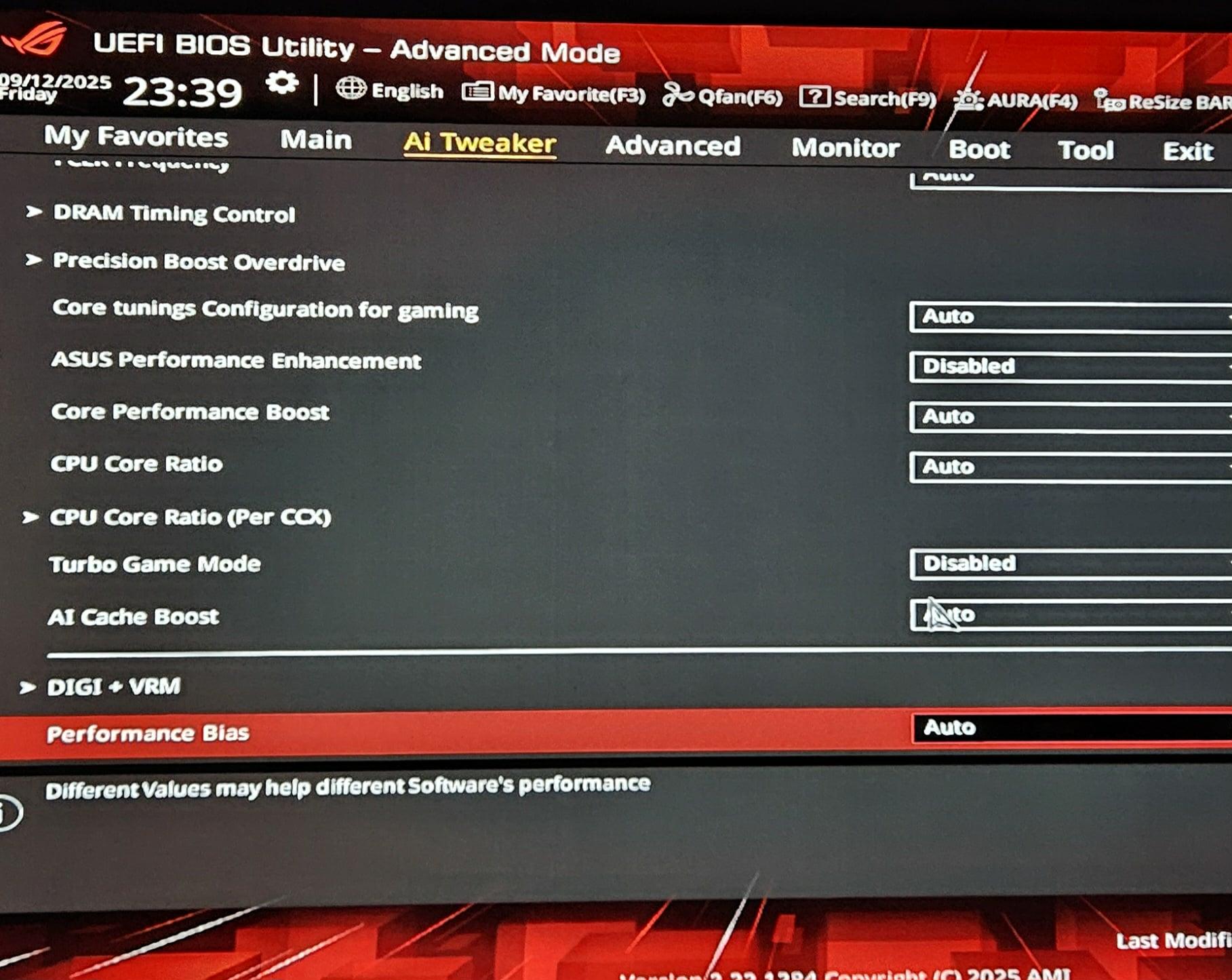

Lameismyname 4 304 Opublikowano 12 Września 2025 Opublikowano 12 Września 2025 @Gradzik18 Wywal boost 175MHz bo realnie pewnie grasz w 1440p/4K i nie zobaczysz różnicy w FPS. Jest też jedna opcja w BIOSie, która uwala HT i paradoksalnie w wielu grach podnosi FPS, w części jest bez zmian ale temperatury są niższe. Jak miałem Fortisa 3 to tym naprawiałem temperatury i kulturę pracy, chociaż niektórzy twierdzą, że to marnowanie potencjału procka do m.in. rzeczy użytkowych itd.
MarcoSimone 1 437 Opublikowano 12 Września 2025 Opublikowano 12 Września 2025 11 godzin temu, Phoenix. napisał(a): https://videocardz.com/newz/gigabyte-introduces-four-x870e-x3d-aorus-motherboards-featuring-x3d-turbo-mode-2-0-and-ddr5-9000-support Czekałem na drewno na płytach 1 minutę temu, Lameismyname napisał(a): @Gradzik18 Wywal boost 175MHz bo realnie pewnie grasz w 1440p/4K i nie zobaczysz różnicy w FPS. Jest też jedna opcja w BIOSie, która uwala HT i paradoksalnie w wielu grach podnosi FPS, w części jest bez zmian ale temperatury są niższe. Jak miałem Fortisa 3 to tym naprawiałem temperatury i kulturę pracy, chociaż niektórzy twierdzą, że to marnowanie potencjału procka do m.in. rzeczy użytkowych itd. Tak jest. Gaming coś tam. Ustawienia pod gry. Wyłączają HT w prockach 8/16. W 9900 i 9950X3D ta opcja prawdopodobnie daje pierwszeństwo tej części rdzeni, które mają dostęp do 3D cache.
Gradzik18 32 Opublikowano 12 Września 2025 Opublikowano 12 Września 2025 (edytowane) 6 minut temu, Lameismyname napisał(a): @Gradzik18 Wywal boost 175MHz bo realnie pewnie grasz w 1440p/4K i nie zobaczysz różnicy w FPS. Jest też jedna opcja w BIOSie, która uwala HT i paradoksalnie w wielu grach podnosi FPS, w części jest bez zmian ale temperatury są niższe. Jak miałem Fortisa 3 to tym naprawiałem temperatury i kulturę pracy, chociaż niektórzy twierdzą, że to marnowanie potencjału procka do m.in. rzeczy użytkowych itd. 5 minut temu, MarcoSimone napisał(a): Czekałem na drewno na płytach Tak jest. Gaming coś tam. Ustawienia pod gry. Wyłączają HT w prockach 8/16. W 9900 i 9950X3D ta opcja prawdopodobnie daje pierwszeństwo tej części rdzeni, które mają dostęp do 3D cache. Z tego co patrzyłem biosie to te gejmingowe opcje mam wyłączone. Jeśli dobrze znalazłem, to vcore maks wynosi 1.320V Edytowane 12 Września 2025 przez Gradzik18
Lameismyname 4 304 Opublikowano 12 Września 2025 Opublikowano 12 Września 2025 4 minuty temu, MarcoSimone napisał(a): Tak jest. Gaming coś tam. Ustawienia pod gry. Wyłączają HT w prockach 8/16. W 9900 i 9950X3D ta opcja prawdopodobnie daje pierwszeństwo tej części rdzeni, które mają dostęp do 3D cache. Tak, u różnych producentów płyt różnie to się nazywa. Generalnie na 9800X3D chyba jedynym minusem jest wyłączenie rdzeni logicznych z 8/16 na 8/8. Jeżeli ktoś głównie gra, nie pracuje na kompie i priorytetem jest kultura pracy, na pewno to ustawienie pomoże. Z tego co pamiętam, różnice były spore. 18 minut temu, Gradzik18 napisał(a): Z tego co patrzyłem biosie to te gejmingowe opcje mam wyłączone. Nie wiem jaką masz płytę aby Ci podpowiedzieć jak to się nazywa. W ASRockach jest to "Gaming Mode", w MSI to chyba "X3D Gaming Mode", w Gigabyte to chyba "X3D Turbo Mode", a w ASUSie chyba "Turbo Gaming Mode" Przetestuj.
Gradzik18 32 Opublikowano 12 Września 2025 Opublikowano 12 Września 2025 28 minut temu, Lameismyname napisał(a): Tak, u różnych producentów płyt różnie to się nazywa. Generalnie na 9800X3D chyba jedynym minusem jest wyłączenie rdzeni logicznych z 8/16 na 8/8. Jeżeli ktoś głównie gra, nie pracuje na kompie i priorytetem jest kultura pracy, na pewno to ustawienie pomoże. Z tego co pamiętam, różnice były spore. Nie wiem jaką masz płytę aby Ci podpowiedzieć jak to się nazywa. W ASRockach jest to "Gaming Mode", w MSI to chyba "X3D Gaming Mode", w Gigabyte to chyba "X3D Turbo Mode", a w ASUSie chyba "Turbo Gaming Mode" Przetestuj. Niestety, to dziadostwo było już włączone, ale przynajmniej wyłączyłem boost
ronaldo864 166 Opublikowano 12 Września 2025 Opublikowano 12 Września 2025 Godzinę temu, Gradzik18 napisał(a): Kurde, wkurzają mnie te temperatury. Takie coś wyskoczyło mi podczas grania w co 2, na drugim monitorze oglądałem sobie czasem filmiki na youtube. Chłodzenie thermaltake phantom spirit 120, w biosie co -30, boost 175 mhz+, scalar auto. Jestem gotowy wydać pieniądz na ciche i wydajne chłodzenie wodne jeżeli pomoże w ustabilizowaniu tych temperatur Jak robisz oc to bez Aio nie, ma opcji, aby schłodzić 9800x3d. Mam u siebie 2 sztuki 9800x3d jedną chłodzę arctic liquid freezer ii 360, drugą sztukę arctic 36 i po oc różnica temperatur sięga 20 stopni, gdy oba ustawię na -15 na wszystkich rdzeniach. Przy kompilacji shaderów w Last of us part 1 arctic 36 od razu leci na 90+ stopni i zbija zegary do 4600 mhz, a na arctic freezer 2 360 76 stopni i zegary stabilnie na 5225 mhz. 1 1
