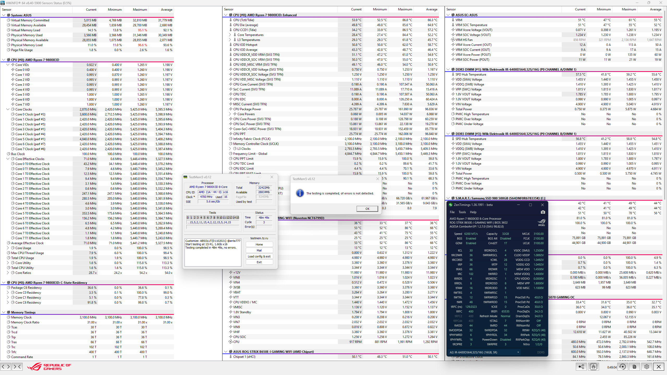

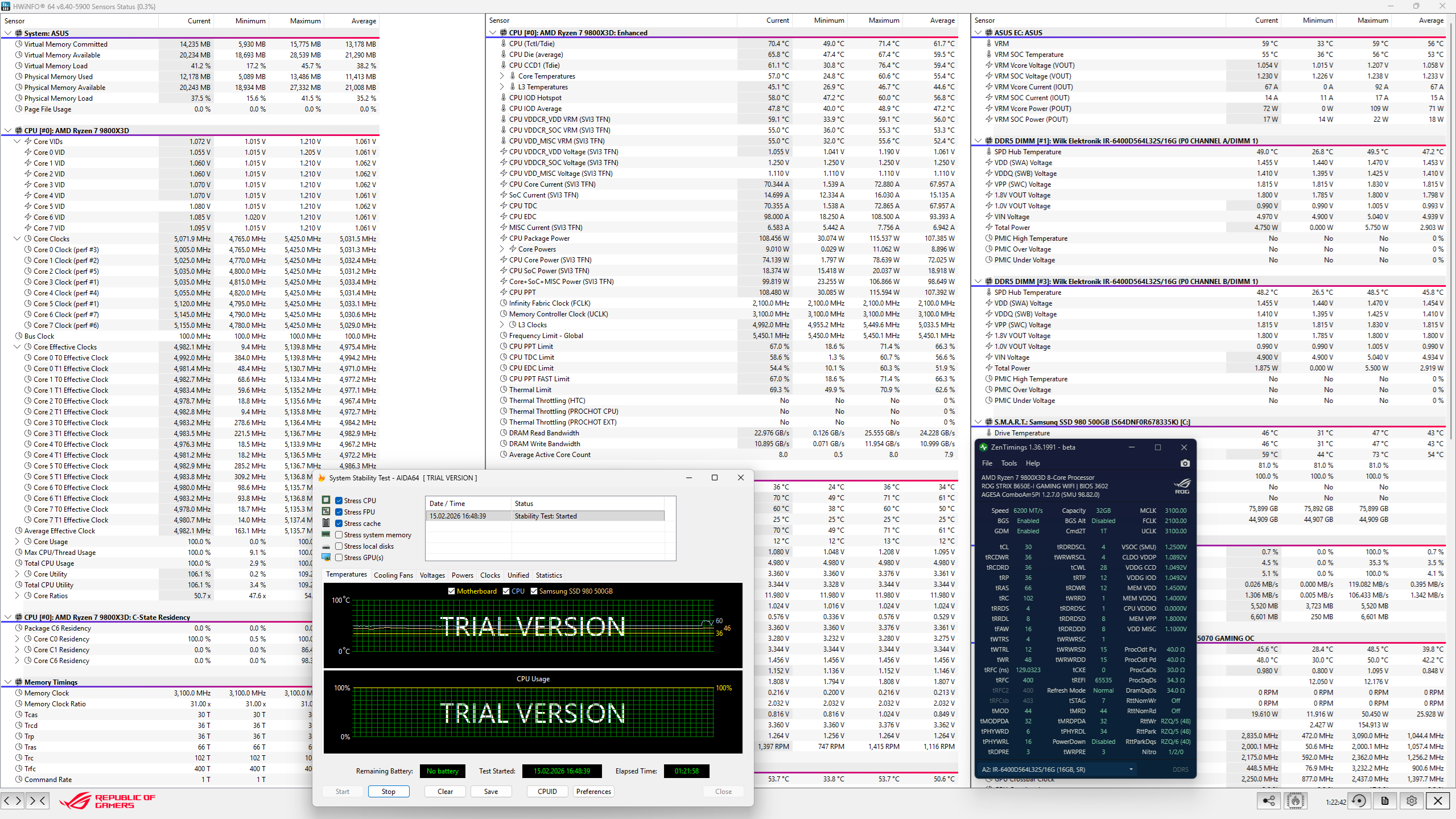

Zachy 630 Opublikowano 15 Lutego Opublikowano 15 Lutego (edytowane) OK Mam 3 sztuki 9850 1 - sp121, najslabsze rdzenie dwa 118 i 119 2 - sp121, najslabsze rdzenie 120 3 - sp120, najslabsze rdzenie 119 Do tweakowania wybralem 2 Na razie 7 rdzeni CO -35 i jeden-10 Podczas testu aida stress test czy ycruncher - 1.050-1.095V na rdzeniach, maks 1.105 jakies skoki. Edytowane 15 Lutego przez Zachy

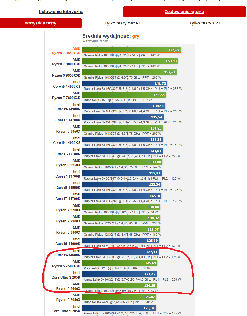

Zachy 630 Opublikowano 15 Lutego Opublikowano 15 Lutego Hehe bo spoko. Na 285K przy mocnym stupie masz bdb wydajność jak wrzucisz na z890 i dasz memki 8800-9000, w 3440 ladna wydajnosc generalnie A 285k w productivity to generlanie bdb cpu. 9600x jak dla mnie to egzotyka
Phoenix. 5 675 Opublikowano 15 Lutego Opublikowano 15 Lutego 5 minut temu, Zachy napisał(a): Na 285K przy mocnym stupie masz bdb wydajność Nadal masz gorsza lub porownywalna w grach gdzie 9600x masz za ok 800zl i do tego nie trzeba mem 8k i robic cuda wianki, zeby jakos to bylo 7 minut temu, Zachy napisał(a): A 285k w productivity to generlanie bdb cpu. 9950X3D to tez bardzo dobry proc w productivity, a do tego rozjezdza intela w grach i wracam do punktu wyjscia, jak w grach proc slaby to zacznyamy pisac, ze nagle kogos tak bardzo obchodzi productivity tylko ze pdo tym katem nadal ryzen wypadnie lepiej

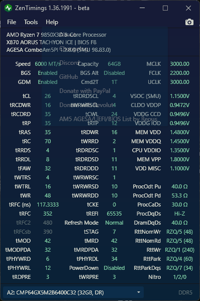

Zachy 630 Opublikowano 15 Lutego Opublikowano 15 Lutego Przy 2*32gb DR 1.6v vdd to juz wc potrzebne. Te pamieci sie cholernie grzeja.
tomcug 3 249 Opublikowano 15 Lutego Opublikowano 15 Lutego Mój zestaw z 13900K lata z 1,25 V na RAM, a tutaj pałowanie po 1,6 V
Zachy 630 Opublikowano 15 Lutego Opublikowano 15 Lutego (edytowane) Ojaaaaaa 13900k... Profanacja i heretyzm w watku zen A na jakich ustawach masz ten ram? Moje 2*32gb DR do 6000cl26 i bardzo ciasnych timingow potrzebuja 1.48 vdd / 1.45 vddq / 1.35 vddio Moze vdd i vddq da sie kapke nizej dac, ale wg mnie jest ok Edytowane 15 Lutego przez Zachy

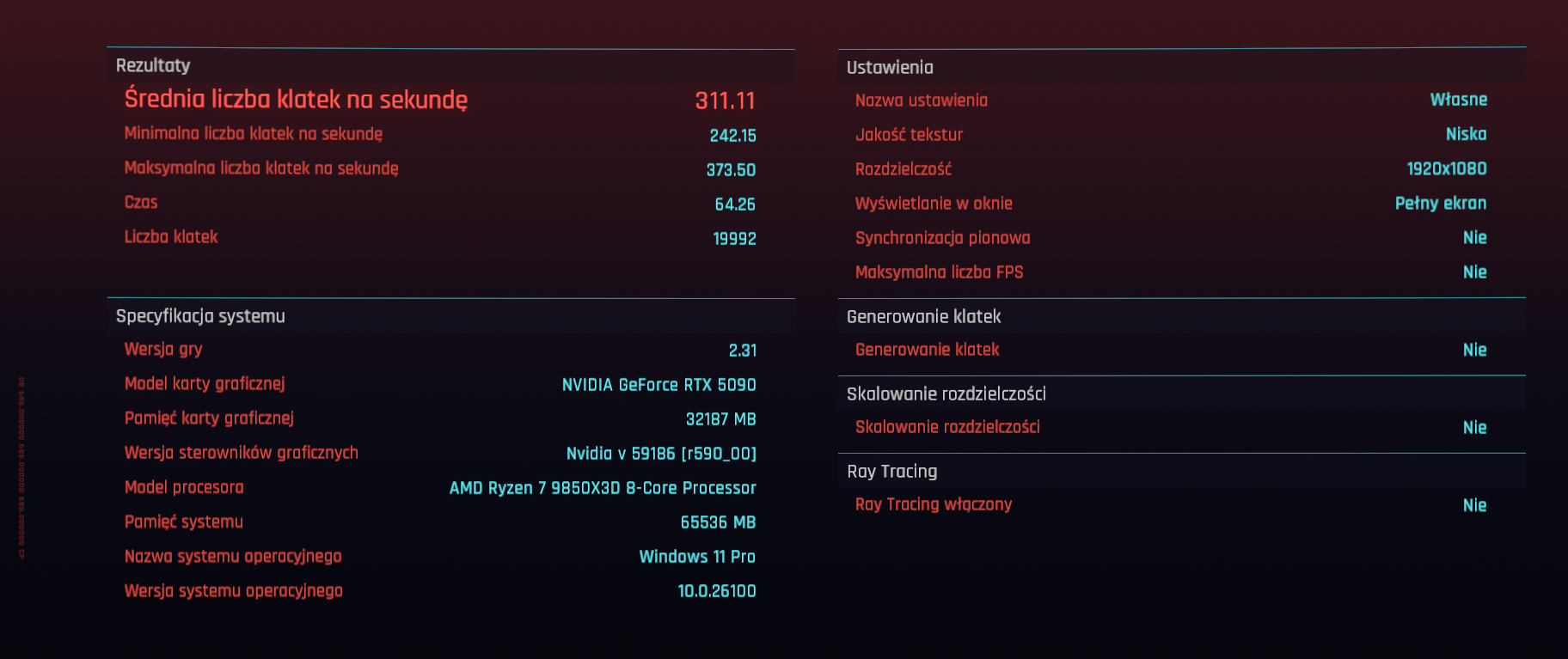

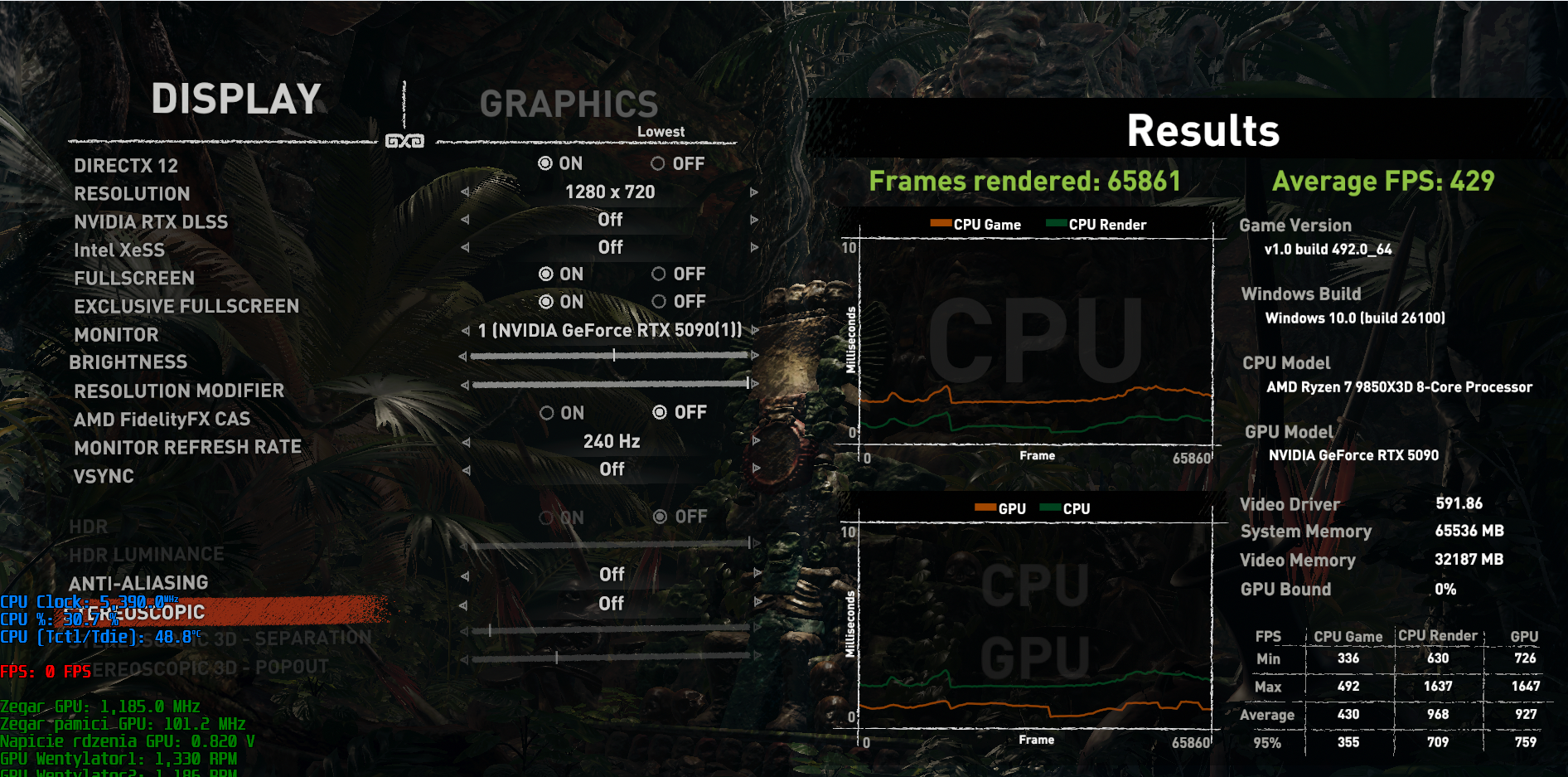

Zachy 630 Opublikowano 15 Lutego Opublikowano 15 Lutego Takie sobie wyniczki: ram ustawiony: 9850x3d default + PBO CO -40 wszystkie rdzenie, poza jednym na -10, ot taka sztuka...

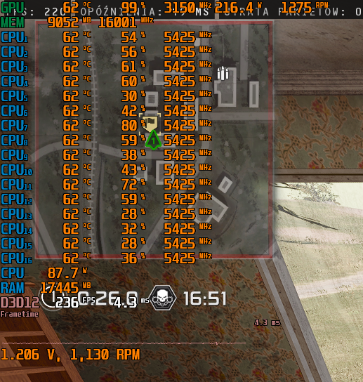

Phoenix. 5 675 Opublikowano 15 Lutego Opublikowano 15 Lutego (edytowane) 20 godzin temu, Krzysiak napisał(a): @Phoenix.u mnie wszystkie rzędy w miarę ciasno, choć nie na żyletki...nie lubię tak ustawiać. A ja po wczorajszej rozmowie postanowilem dzis troche podciagnac ramik i wszystko ladnie poszlo, proc z pbo+200 na -25curva i wszystko zapindala jak talala i procesor chlodniutki w grach z PBO i 5425mhz na budziku Spocony warzonik, chlodno, cichutko Edytowane 15 Lutego przez Phoenix. 2
maxmaster027 1 165 Opublikowano 15 Lutego Opublikowano 15 Lutego 2 godziny temu, Zachy napisał(a): Takie sobie wyniczki: ram ustawiony: 9850x3d default + PBO CO -40 wszystkie rdzenie, poza jednym na -10, ot taka sztuka... Windows kiepski powinienes miec okolo 370FPS w tym srednim i z 280-290 minimalny. Z tego co pamietam jak testowalem bylo okolice 355fps sredni
Zachy 630 Opublikowano 16 Lutego Opublikowano 16 Lutego (edytowane) Pokaz mi takie wyniki na cpu default i ramie 6000MHz na win 11 25h2. Nie mowie o ramach cisnietych na WC co lataja pod korek z MHz na 1.65-.17x V. Dzis odpalę na Win 11 hH23 Spectre i zobaczymy o ile mozna lepiej. Edytowane 16 Lutego przez Zachy
