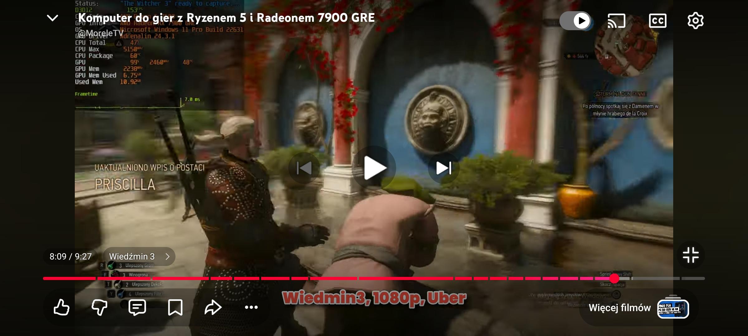

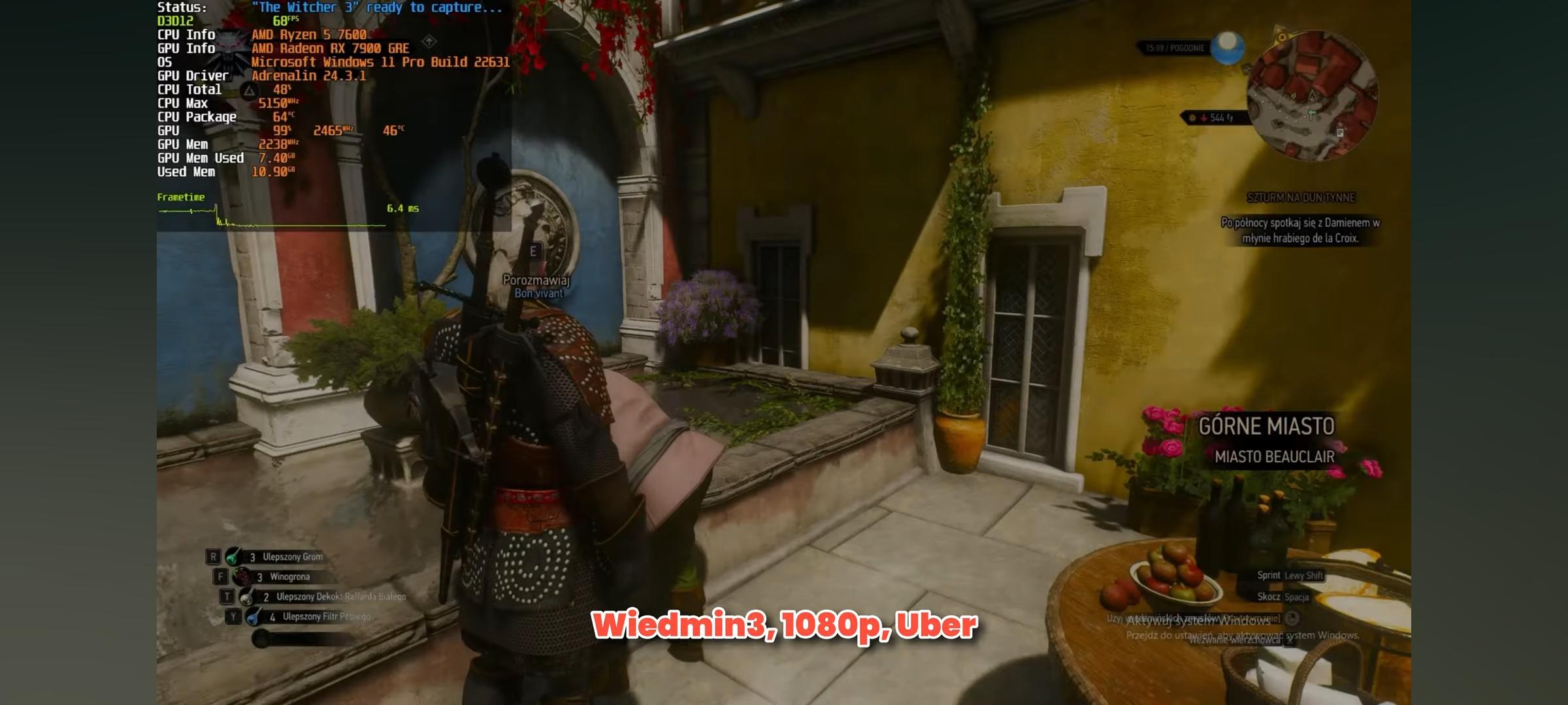

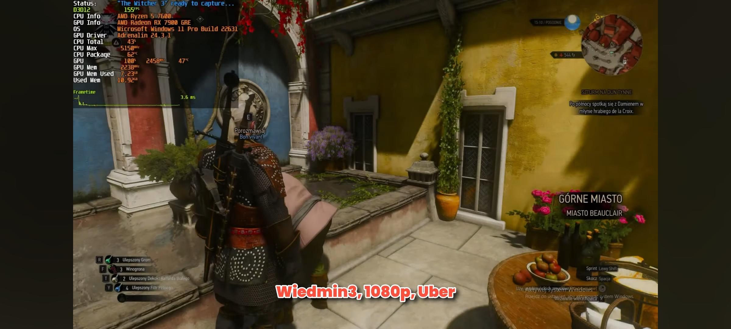

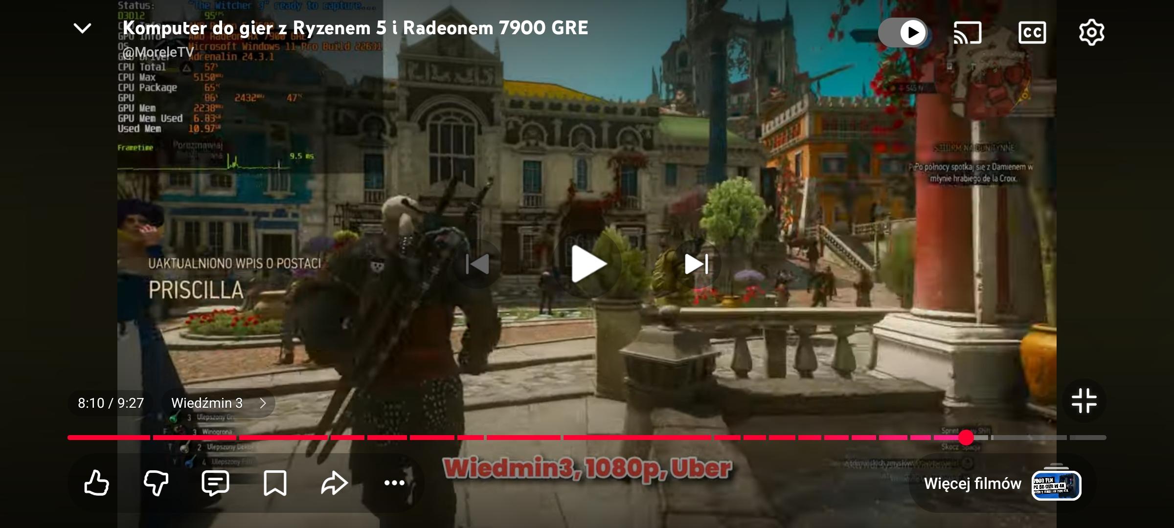

wallec 1 917 Opublikowano 14 Lutego Opublikowano 14 Lutego Z racji, że kupiłem dla testów i overclockingu 7900 GRE, to przeglądam sobie recenzje i co? AMDDIP 60fps + ścinki 155fps 155fps 95fps Dlatego testy z gameplay są tak ważne bo wystarczy chwilę poczekać, zrestartować licznik FPS i na wykresie tego nie widać 2
