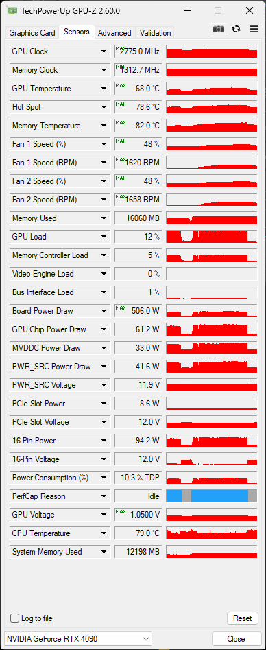

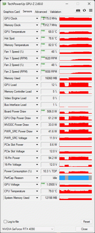

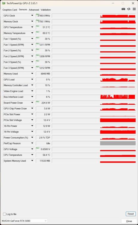

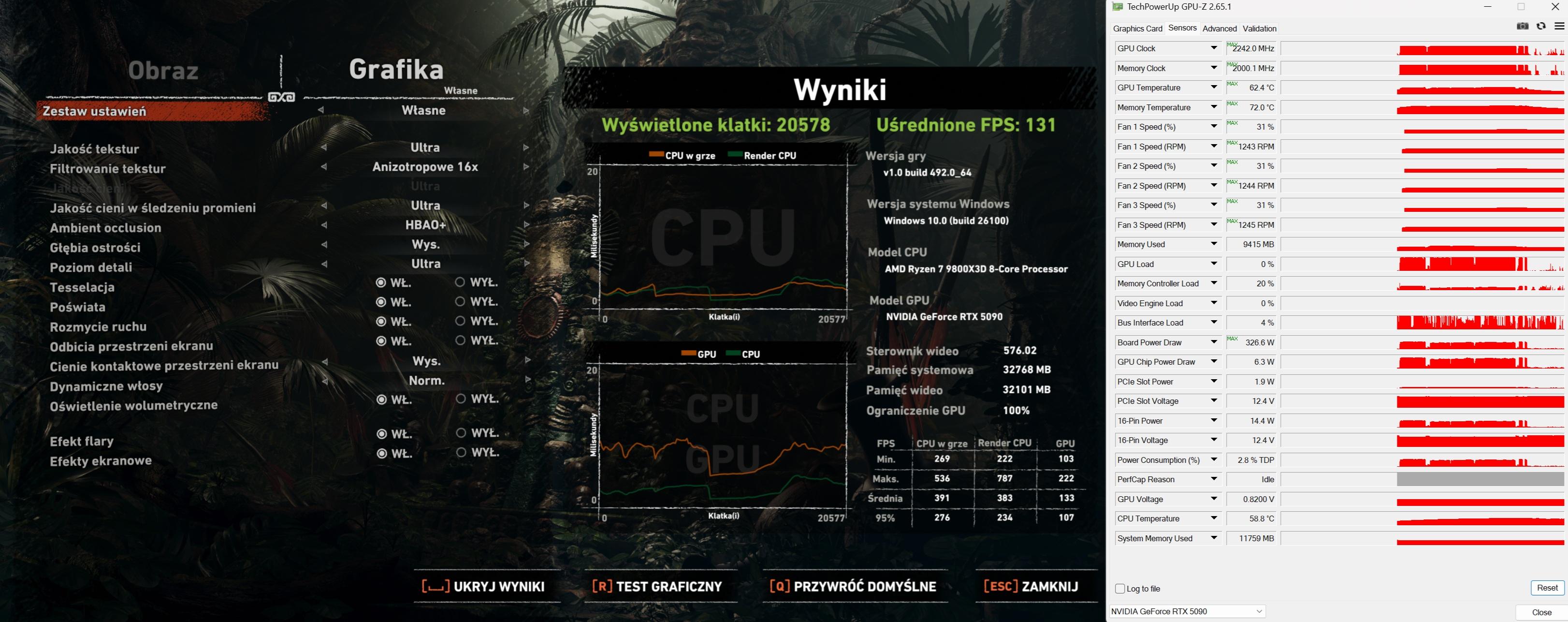

32 minuty temu, SylwesterI. napisał(a):
No to jak podejrzewałem, 5090 korzysta tylko i wyłącznie z poboru mocy, na tych samych poborach wyniki bardzo podobne
5090 - 326W - min fps 103 - średni 95% 107 - średni 131
4090 - 318W - min fps 100 - średni 95% - 105 -średni 122
potrafi być wydajniejszy i to dużo, ale to kosztuje kopę Watt
To zależy od gry, w FC6 różnica jest większa, w The Last of Us™ Part II Remastered będzie jeszcze większa.
W grach, gdzie wymagana jest pełna moc, np Cybrepunk 2077 RTX 4090 i RTX 5090 wypadają kiepsko w metrze.
Pozostaje czekać na RTX 6090, bo RTX 5090 nie jest to na co czekałem. :)

Spokojnie mozna ustawic 5090 na 450W bez praktycznie utraty wydajnosci po efektywnym UV - bez dotykania suwaka PL.
5090 450W vs 4090 450W. Krol jest tylko jeden.
Chlodnice lepszych kart 5090 zdecydowanie lepiej sobie radza z temperaturami przy 450W (AiO z chlodnica 360 juz sie nudza) niz topowe chlodnice 4090. Tez uwazam, ze 4090 to dalej fajna karta, ale 5090 450W jest zdecydowanie lepsza i w pelni akceptowalna dla mnie z tym poborem.
BTW: nawet jak sie ustawi 4090 na te 350W bez utraty wydajnosci, to dalej za jedyne 100W wiecej mamy ~35% wiecej wydajnosci na 5090 i dalej AiO360 5090 lepiej ogarnia  temperatury przy 450W niz AiO240 4090 przy 350W.

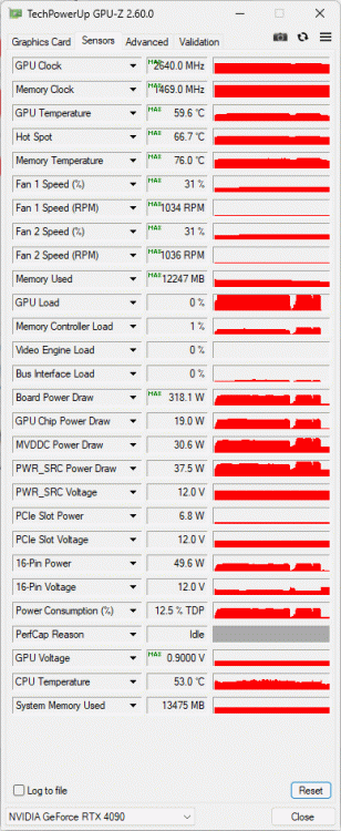

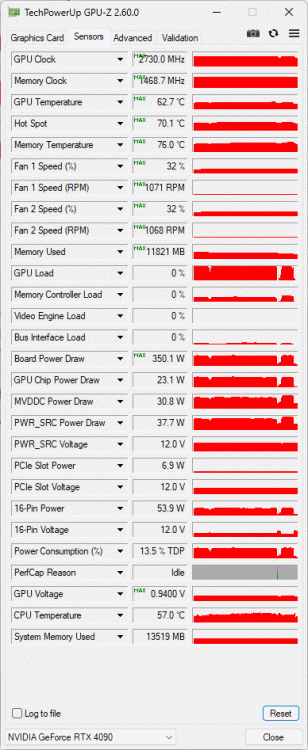

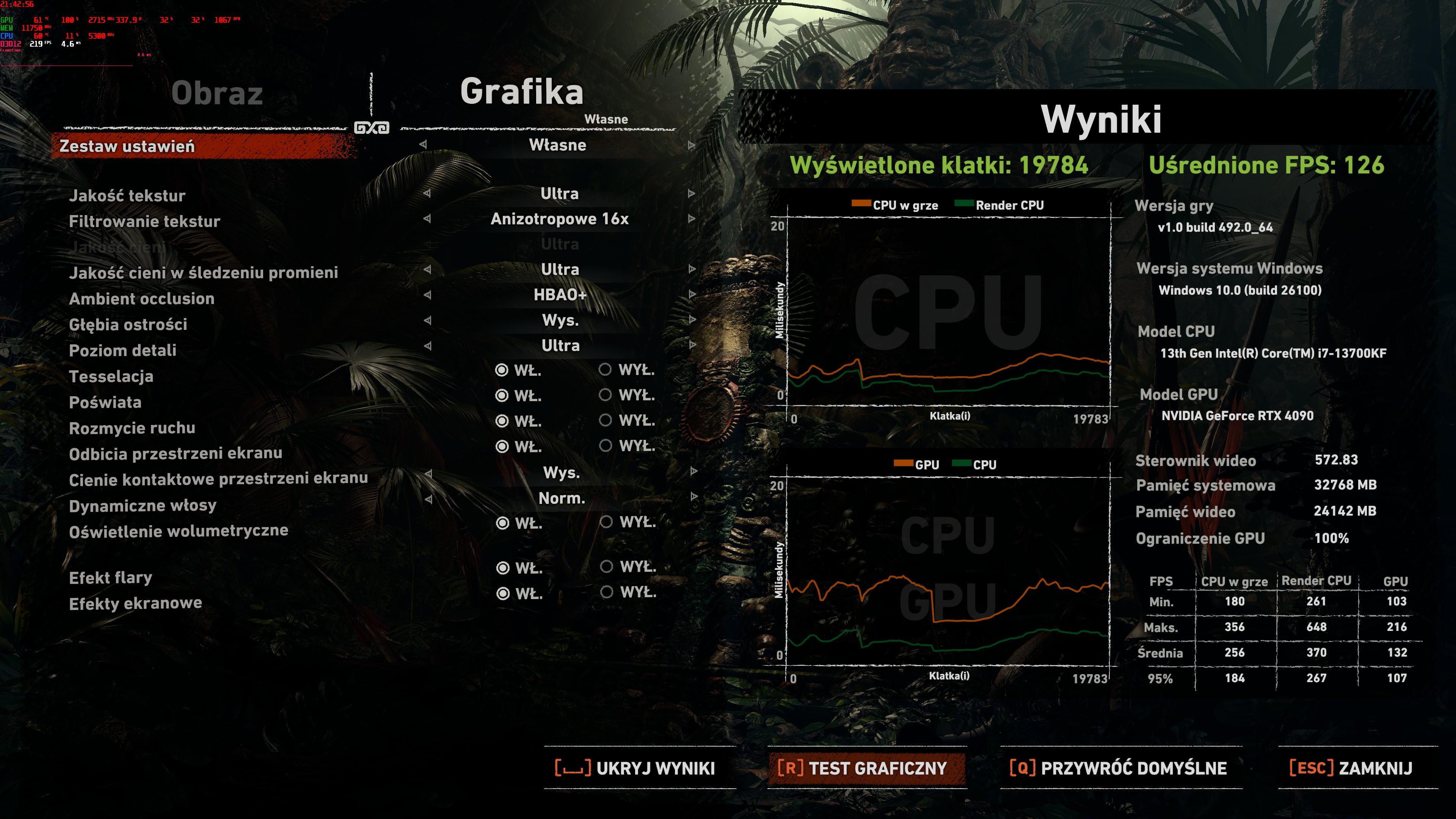

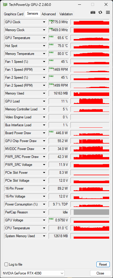

15 godzin temu, Doamdor napisał(a):
Tutaj wynik przy wyższym taktowaniu.
Machnąłem jeszcze przed jajeczkiem :E do porównania do tego na wyższych bardziej zoptymalizowanych nastawach i tak wyszło:
123 vs 153fps to ~24% do przodu dla 5090
310.2W vs 370.8W to ~19.5% więcej watów
Tu nie trzeba zadnej filozofii i testow na 3 strony.
4090 350W po UV vs 5090 450W po UV
30% roznicy w TDP i 30% roznicy w wydajnosci, ale tak jak pisalem wyzej. Lepsze chlodnice 5090 te 450W wciagaja nosem.
Ja w ogole nie robilem UV na 4090, wiec nie widze roznicy w cieple oddawanym do pokoju, ale w fps widze duza. Dla mnie pobor 450W i 30%, a czesto i wiecej fps sa w pelni akceptowalne i satysfakcjonujace. Do tego kultura pracy i temperatury znacznie lepsze od topowej 4090. Tak moge podsumowac 5090 i czekam na 6090.
Edytowane przez DżonyBi
