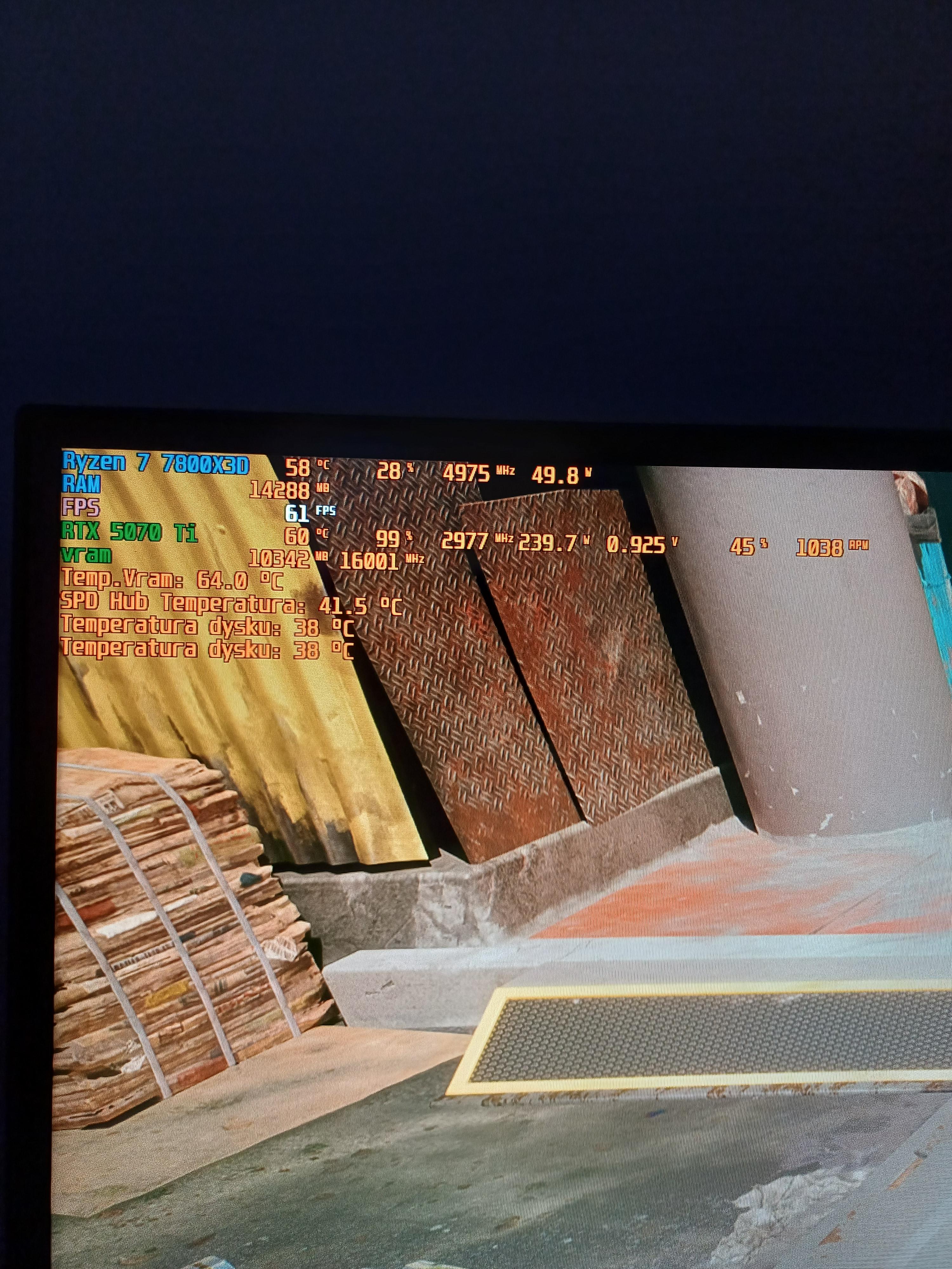

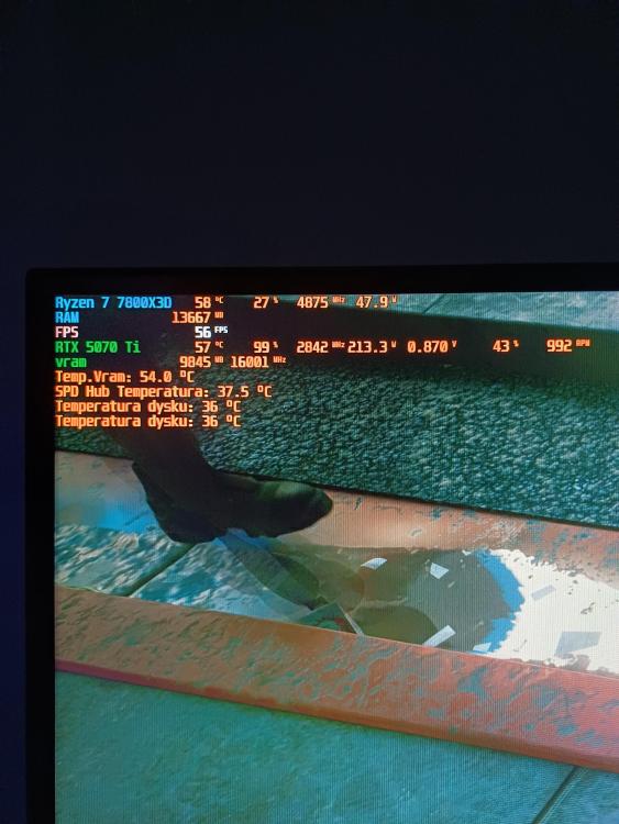

DarkeVo 821 Opublikowano 15 Lutego Opublikowano 15 Lutego Nie jestem tak jakimś specem w oc czy uv gpu i mam pytanie. Mam zrobione sobie dwa Profile oc z uv. Jeden to 3000mhz +2000 na pamieciach z 925mV a drugi 2865mhz + 2000 na pamieciach z 875 mV Różnica w steel nomad to 2fps, który profil byście wybrali? Następna sprawa to jak jest ustawiony profil na 3000 mhz to w takim cyberpunk cały czas trzyma 2977mhz i czy to normalne czy może jednak powinien miec cały czas 3000mhz?
Doamdor 3 145 Opublikowano 15 Lutego Opublikowano 15 Lutego Ustaw tak, żeby nie spadało poniżej 60 fps.
DarkeVo 821 Opublikowano 15 Lutego Opublikowano 15 Lutego 5 minut temu, Doamdor napisał(a): Ustaw tak, żeby nie spadało poniżej 60 fps. O to sie nie martwię. Na zdjeciach to są ustawienia z tego co kojarzę na full rt przez to tak mało klatek normalnie jak sobie poustawiam po swojemu to mam przeszło 100. Bardziej mi chodzi o kwestię zegara gpu
Doamdor 3 145 Opublikowano 15 Lutego Opublikowano 15 Lutego Podnieś zegar na krzywej, to będziesz miał 3000 MHz.
j4z 2 080 Opublikowano 15 Lutego Opublikowano 15 Lutego 26 minut temu, DarkeVo napisał(a): czy to normalne Tak
DarkeVo 821 Opublikowano 15 Lutego Opublikowano 15 Lutego @j4z tak myślałem ale chciałem sie upewnić, wykłucam sie z ziomkiem bo twierdzi że powinien trzymać ustawiony zegar
j4z 2 080 Opublikowano 15 Lutego Opublikowano 15 Lutego Ja specjalistą nie jestem, ale też robiłem OC z UV ostatnio. Też tak mam i z tego co googlowałem, jest to normalne.
DarkeVo 821 Opublikowano 15 Lutego Opublikowano 15 Lutego Jak sprawdzałem to nawet jak bym ustawił znacząco niższy zegar na wyższym napięciu to i tak zjedzie z zegara także tak raczej musi być że nie trzyma równo ustawionego przez nas zegara
Doamdor 3 145 Opublikowano 15 Lutego Opublikowano 15 Lutego @DarkeVo Dość to poprawili, na premierze były dużo większe różnice w taktowaniach.
DarkeVo 821 Opublikowano 15 Lutego Opublikowano 15 Lutego @Doamdor to rozumiem że to całkowicie normalne?
Doamdor 3 145 Opublikowano 15 Lutego Opublikowano 15 Lutego Normalnie było w serii RTX 40xx, w serii RTX 50xx problemy od afterburner po sterowniki. Ten typ tak ma, więc zaakceptuj tak jak jest. 1
Pablloo 131 Opublikowano 15 Lutego Opublikowano 15 Lutego 32 minuty temu, DarkeVo napisał(a): @Doamdor to rozumiem że to całkowicie normalne? Tak jest to normalne też mam ustawione na 3000 i trzyma lekko poniżej.
MJRegul 814 Opublikowano 15 Lutego Opublikowano 15 Lutego Godzinę temu, DarkeVo napisał(a): @j4z tak myślałem ale chciałem sie upewnić, wykłucam sie z ziomkiem bo twierdzi że powinien trzymać ustawiony zegar podniesiesz napiecie to bedzie trzymał zegar 3000+, na stoku tez są fluktuacje zegara w zaleznosci od obciazenia i napięcia, zegar trzyma jesli wszystko się zgadza by się nie zcrashować

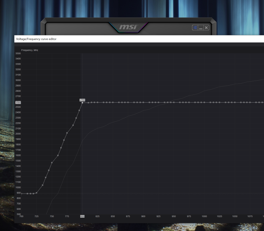

Sidr 319 Opublikowano 15 Lutego Opublikowano 15 Lutego Pytanie do posiadaczy 5070 TI robiących/testujących UV na poziomie 800mV. Do ilu MHz stabilnie działa Wam karta? U mnie gdzieś pomiędzy 2600-2650 już przestaje być stabilnie i gra potrafi się wywalić.

sideband 3 506 Opublikowano 15 Lutego Opublikowano 15 Lutego 46 minut temu, Zachy napisał(a): To raczej bdb wynik jesli uciagnie 2600MHz Nie ustawi takiego zegara nawet jakby chciał na 0.8V ograniczony max offset nie da mu wbić takiego zegara. 1

Sidr 319 Opublikowano 15 Lutego Opublikowano 15 Lutego 5 minut temu, sideband napisał(a): Nie ustawi takiego zegara nawet jakby chciał na 0.8V ograniczony max offset nie da mu wbić takiego zegara. Nie rozumiem. To znaczy, że ustawiem tyle, ale karta sama napięcie podbija?
sideband 3 506 Opublikowano 15 Lutego Opublikowano 15 Lutego (edytowane) 8 minut temu, Zachy napisał(a): Ja na 5080 Expert mam tez w okolicach 825mV okolo/ponad 2600MHz gpu Nie siedzi w kompie to nie pokaze Chłopie 0.825V to nie 0.800V Krzywa bardzo szybko opada w dół wraz z napięciem. 4 minuty temu, Sidr napisał(a): Nie rozumiem. To znaczy, że ustawiem tyle, ale karta sama napięcie podbija? Po pierwsze max offset dla danego pkt to max ~+1000Mhz, a po drugie krzywa bardzo szybko opada wraz ze spadkiem napięcia. To jest uzależnione od jakości krzemu na karcie. Kolejna rzecz to taktowanie z krzywej, a rzeczywisty takt pod pełnym obciążeniem to zupełnie inna para kaloszy. Edytowane 15 Lutego przez sideband 1

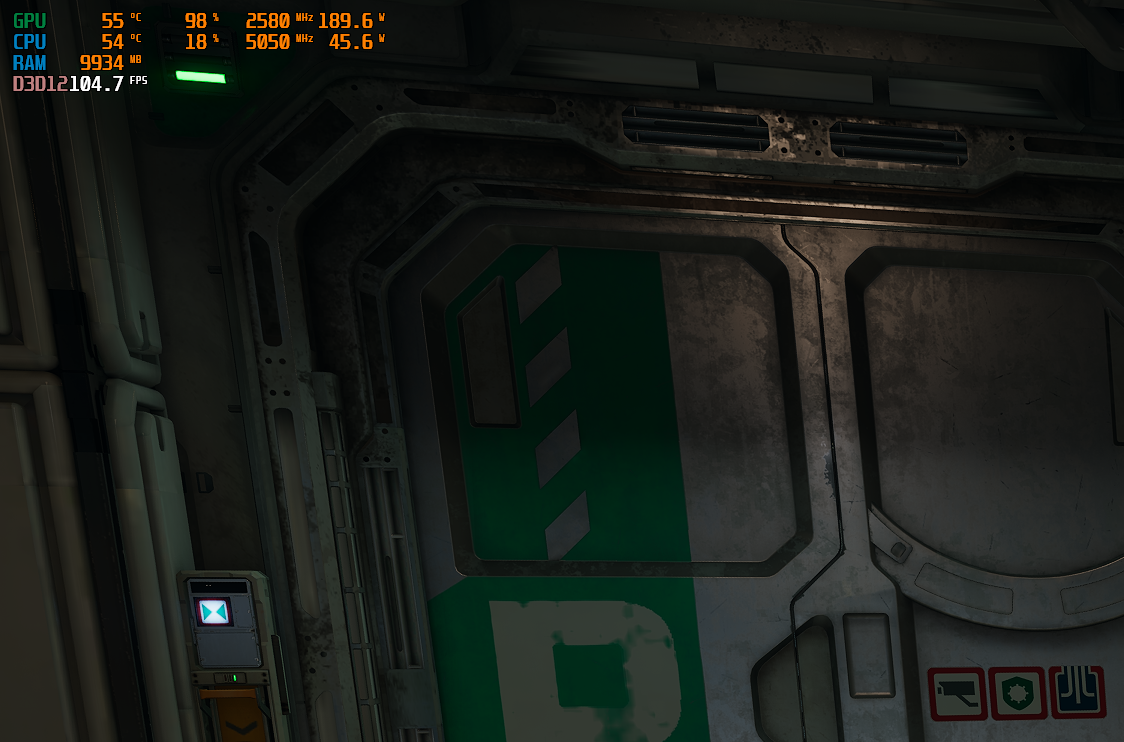

Sidr 319 Opublikowano 15 Lutego Opublikowano 15 Lutego (edytowane) 20 minut temu, sideband napisał(a): Chłopie 0.825V to nie 0.800V Krzywa bardzo szybko opada w dół wraz z napięciem. Po pierwsze max offset dla danego pkt to max ~+1000Mhz, a po drugie krzywa bardzo szybko opada wraz ze spadkiem napięcia. To jest uzależnione od jakości krzemu na karcie. Kolejna rzecz to taktowanie z krzywej, a rzeczywisty takt pod pełnym obciążeniem to zupełnie inna para kaloszy. Sprawdziłem 3 gry i faktycznie do 2600 nie dobija. Jest 2580 przy pełnym obciązeniu. Różnica raczej bez znaczenia. edit: ustawiłem krzywą na 2580 przez pomyłkę, zaraz sprawdze przy 2600. Edytowane 15 Lutego przez Sidr

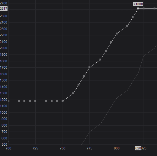

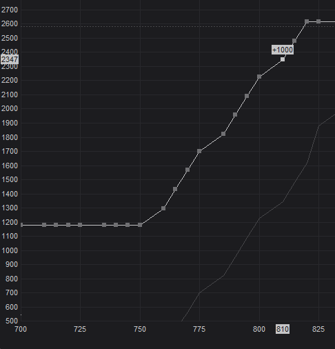

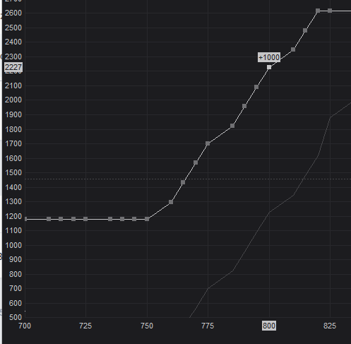

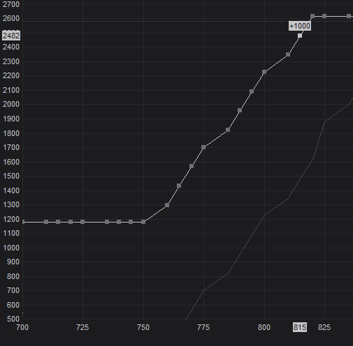

maxmaster027 1 344 Opublikowano 15 Lutego Opublikowano 15 Lutego 37 minut temu, Sidr napisał(a): Nie rozumiem. To znaczy, że ustawiem tyle, ale karta sama napięcie podbija? Nie ustawisz tyle. a 0.8V a 0.825V to tez jest różnica i w watach i w wydajnosci, krzywa leci dynamicznie w góre. Max offset to jak wspomnial side jest +1000mhz, i nie liczac chyba tylko jednego biosu 2000W na 5090, żadna inna karta nie jest w stanie przeskoczyc tego progu. Jak Ci sie uda na 0.8V 2100-2200 mhz to jest to mniej wiecej max, i bardzo dobry wynik. U mnie to tak wygląda. I rzecz jasna po prostu najbardziej opłaca sie 0.82V bo dalej to daje +1000Mhz. Natomiast nawet jeżeli u Ciebie sie tyle nie da i np stabilnosc masz tylko na 0.815V przy tam 2.5Ghz okolo to dalej jest to super wynik. I po prostu uzywasz to co daje Ci możliwie najwieksze OC i jest stabilne 1

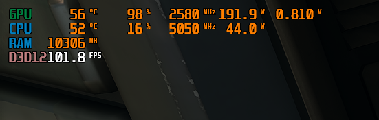

Sidr 319 Opublikowano 15 Lutego Opublikowano 15 Lutego (edytowane) Ciekawa sprawa. Od paru miesięcy miałem na sztywno 800mV i 2600MHz - 100% stabilnie. Tak mi się wydawało - bo to było 2580Mhz i pomimo ustawionego już prawidłowo 800mV, to jednak jak właczyłem pobór w OSD, to się okazało, że karta bierze 810mV pod obciążeniem. Czyli po prostu 800mV dla pełnego obciązenia tej karty jest za mało? 1... 2... Edytowane 15 Lutego przez Sidr
