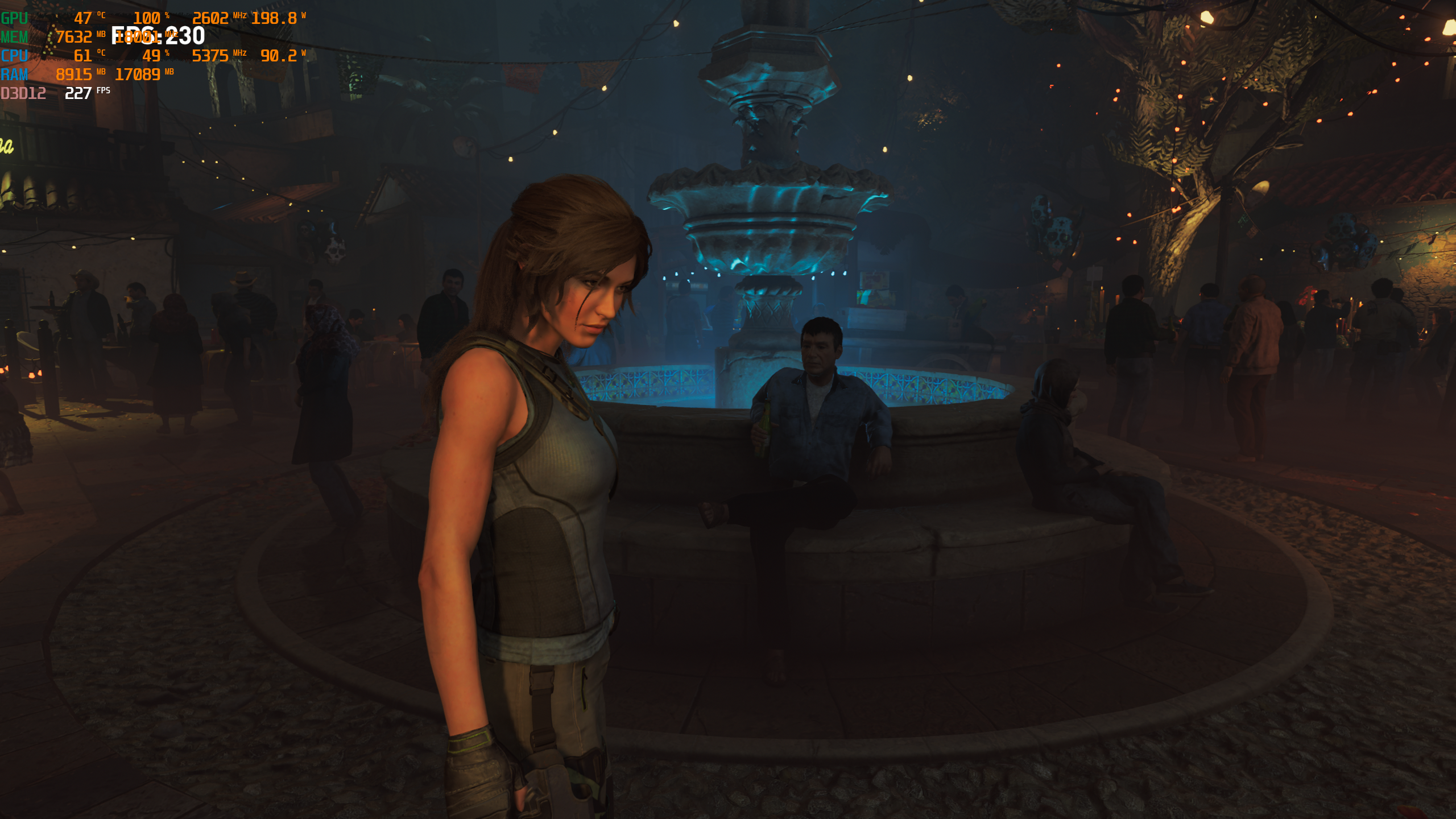

Ciekawa sprawa. Od paru miesięcy miałem na sztywno 800mV i 2600MHz - 100% stabilnie.  Tak mi się wydawało - bo to było 2580Mhz i pomimo ustawionego już prawidłowo 800mV, to jednak jak właczyłem pobór w OSD, to się okazało, że karta bierze 810mV pod obciążeniem. Czyli po prostu 800mV dla pełnego obciązenia tej karty jest za mało?

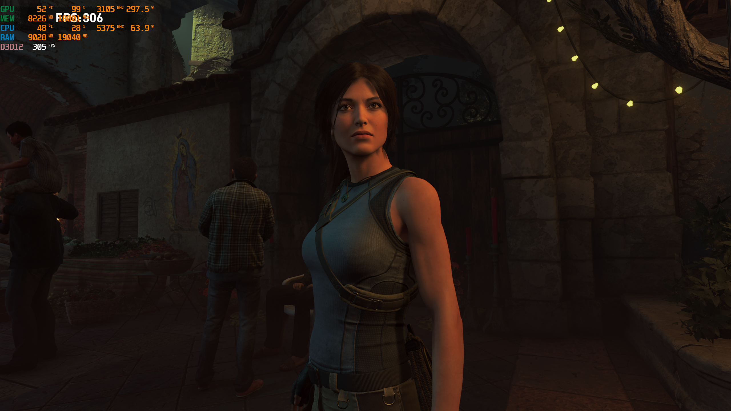

Możemy to sprawdzić włącz jakas popularną gre typu tomb raider czy cos co mam w 1440p na jakis ustawieniach presetowych high i pokaz zuzycie energii ja Ci pokaze swoje, Bo 190W na 5070Ti przy 0.8V to bardzo duzo. W taki sposob sprawdzimy czy to jest realne czy po prostu cos jest nie tak
Później to sprawdze.
Co to jest ten screen Alien Isolation?
Wlacz tomb raider z TAA w 2560x1440p i daj najwysze ustawienia presetowe. (highest) I zrob pare screenow z tej pierwszej screny.

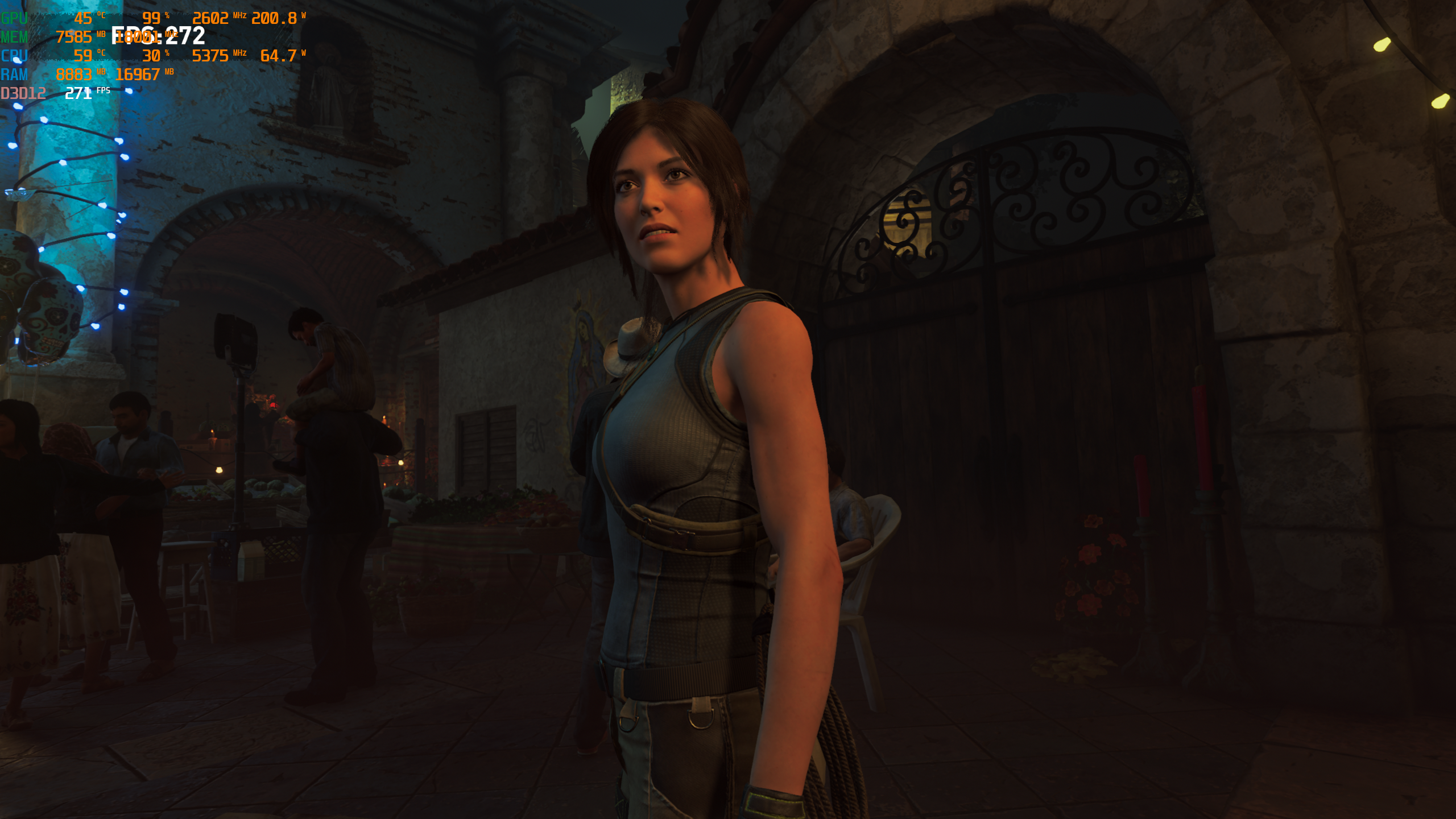

Tu masz 0.82V

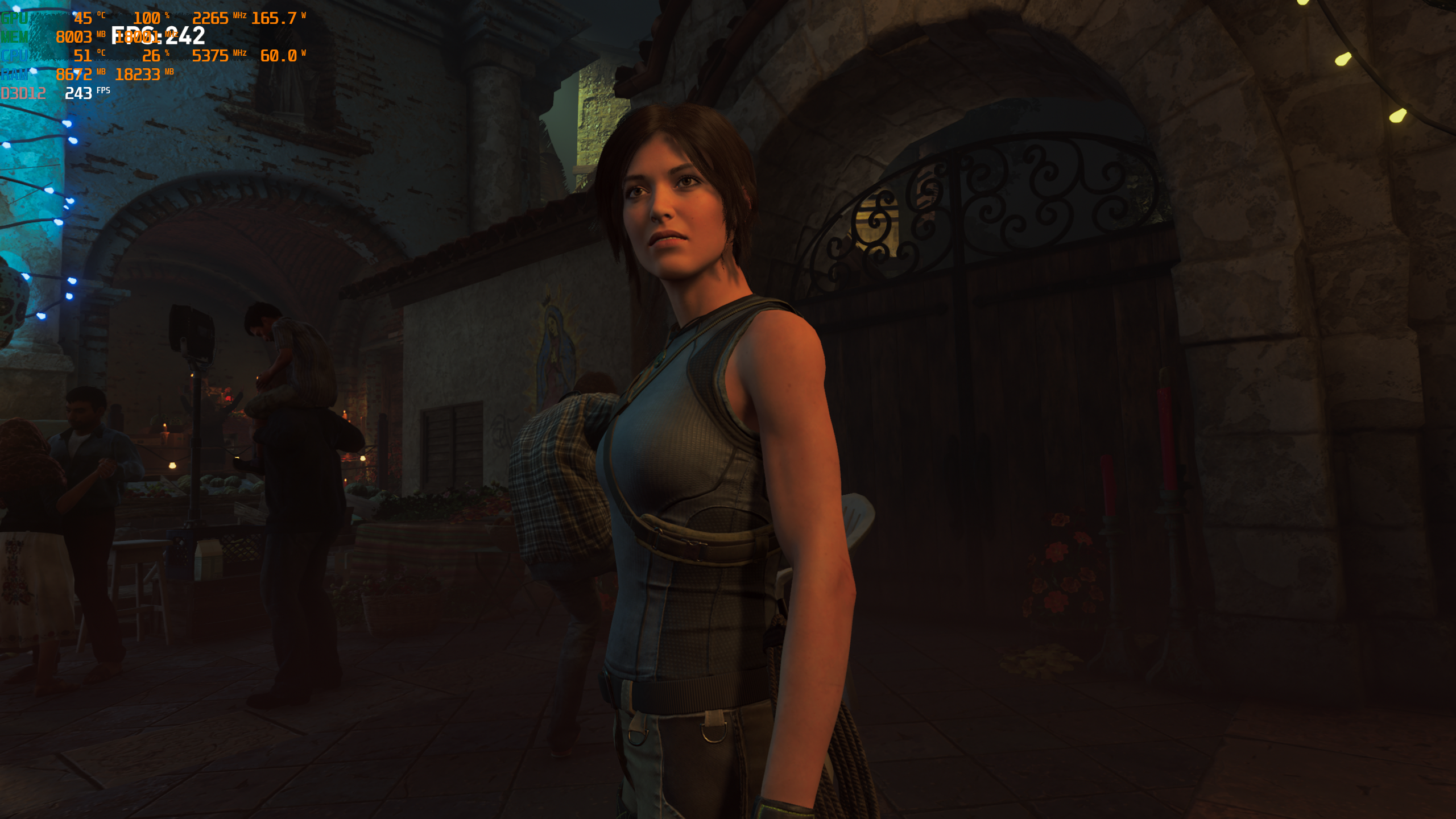

Na 0.8V przy 5070Ti to powinno Ci z 120-130W brac
Tutaj jeszcze masz 0.81V dla porownania
Można wywnioskować, że 0.82V jest 11% szybsze i zarazem 22% bardziej prądożerne. Ciekawy jestem jak to u Ciebie wyglada

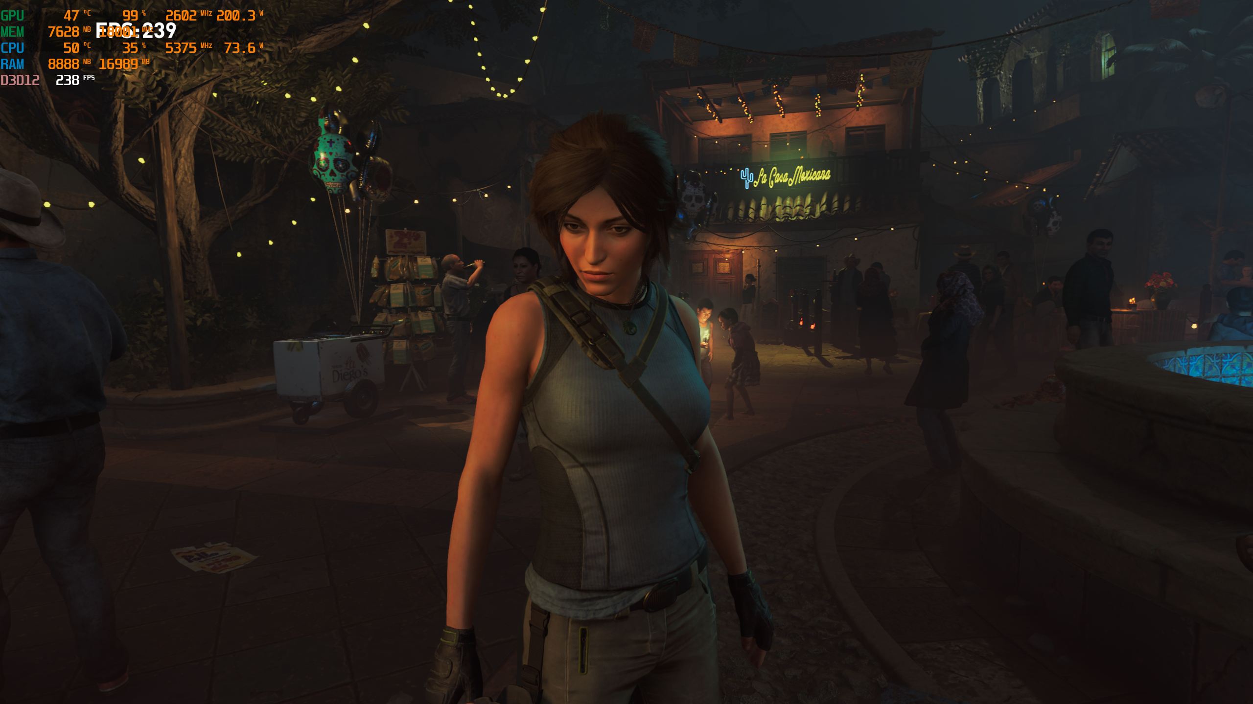

Jeszcze wisienka na torcie czyli UV na 3.1Ghz +48% energii + 12.5% FPS wzgledem 0.82V, max OC daje 310FPS i 325W
Edytowane przez maxmaster027

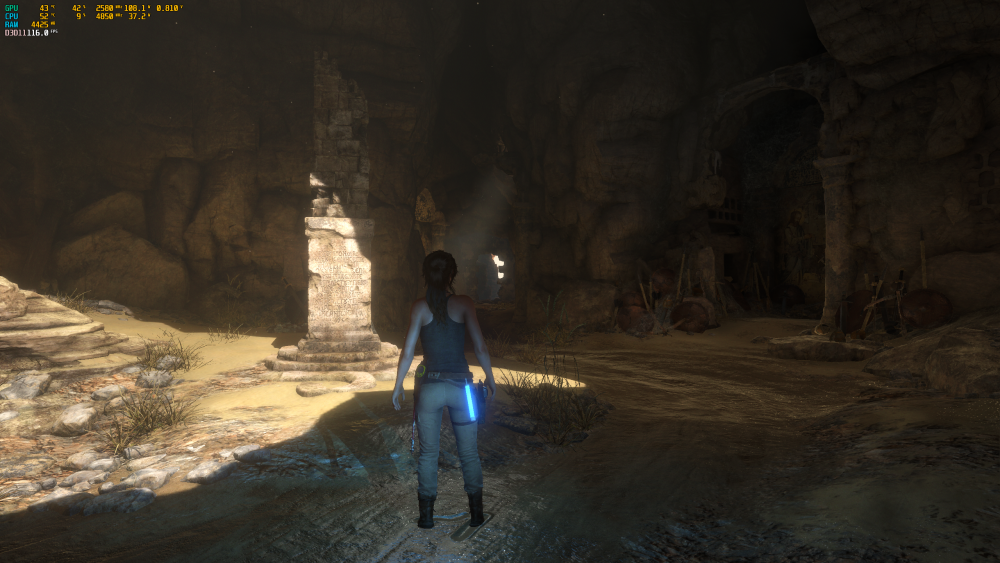

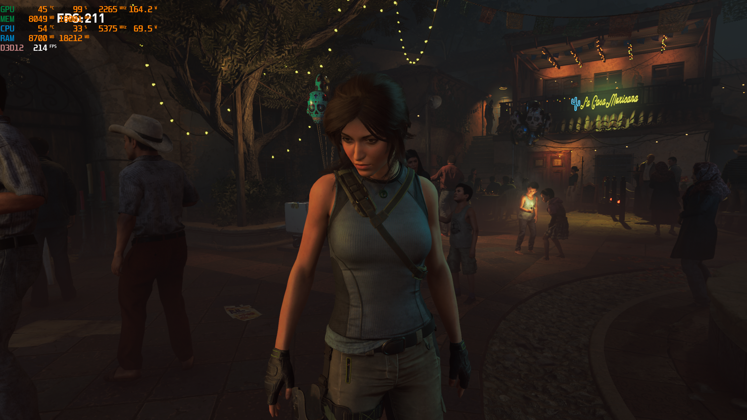

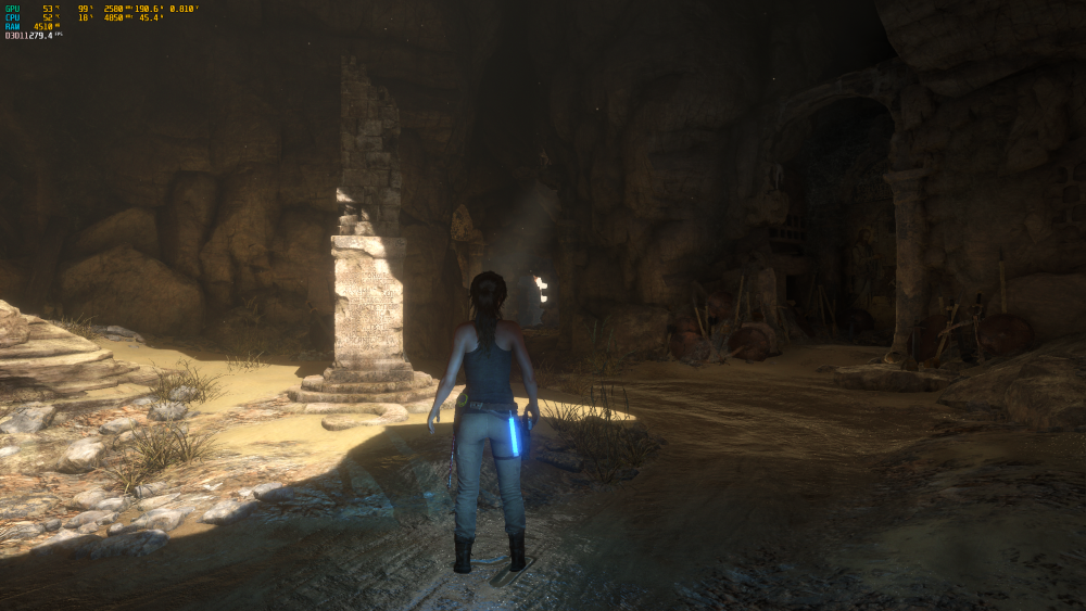

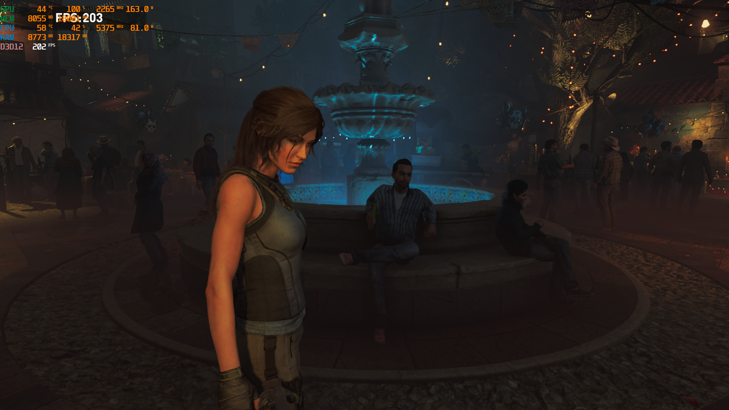

Nie chce mi się tego ściągać i instalować. Ustawienia też te same co wcześniej. Mam tylko RoTR (dlss off) i przy tej samej rozdzielczości i podobnej ilosci klatek (272 vs 279), zegarze i napięciu (810vs820), to pobór jest bardzo podobny. Uwzględniając drobne różnice, to wszystko wskazuje, że jest w normie.
Drugi skrin,  przy moim standardowym ustawieniu z lockiem na 116fps.

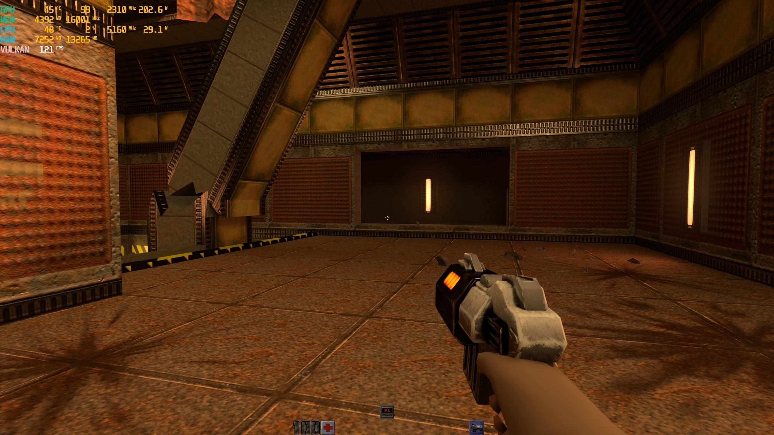

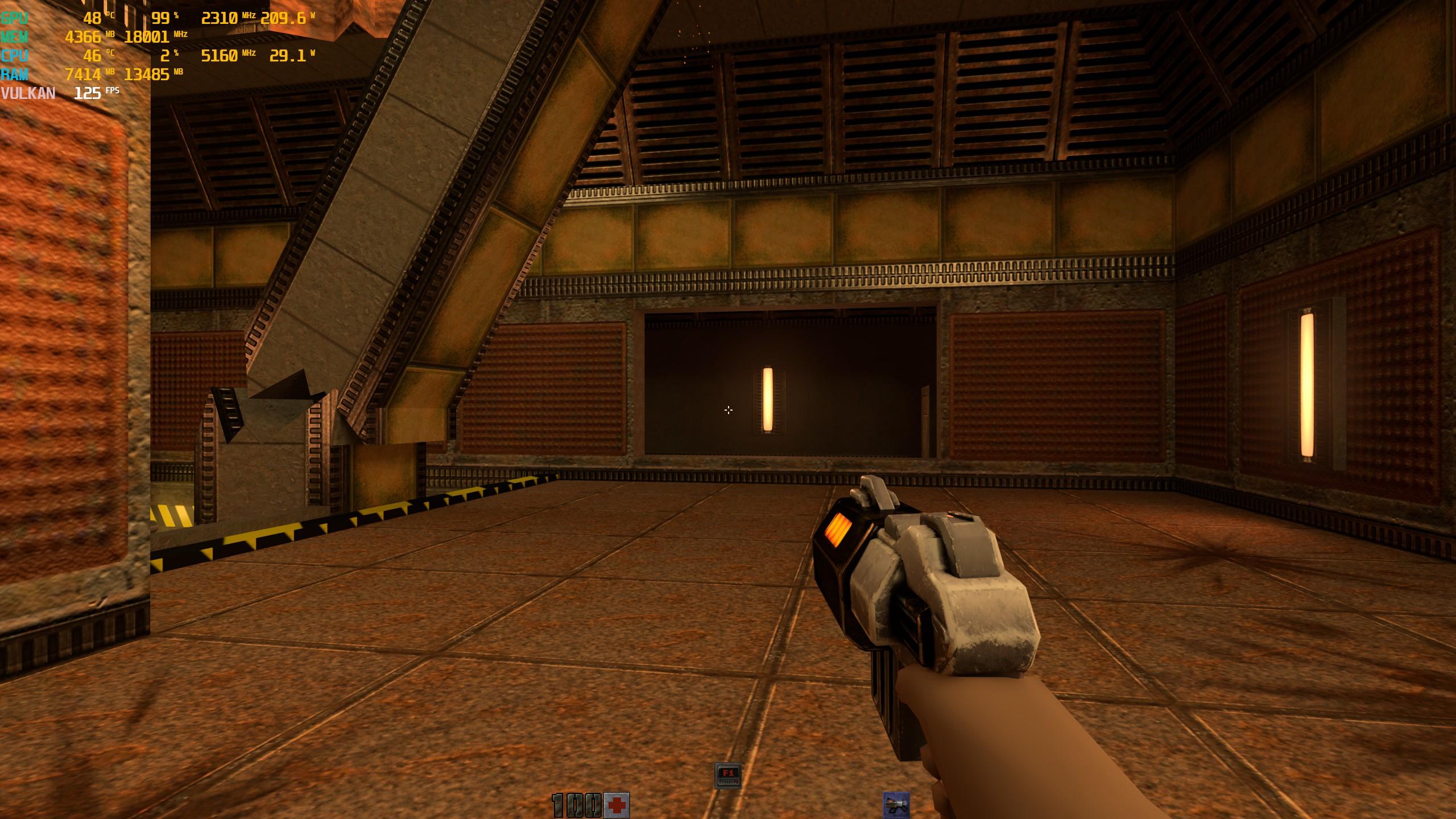

Nie no ja mam tam w jego miejscu 180W, na 0.81V na 5080, a on ma 190W na 5070Ti na 0.81V wiec co z tego że ma 0.81V jak mu ciągnie po prostu za duzo energii
Sam Quake II RTX masz w 1440p wymaksowane okolo 210W. A ta gra ciagnie w zasadzie najwiecej papu ze wszystkich. Wiec analogicznie 5070TI tutaj przy 0.81V powinien raczej nie przekraczac 170-180W.

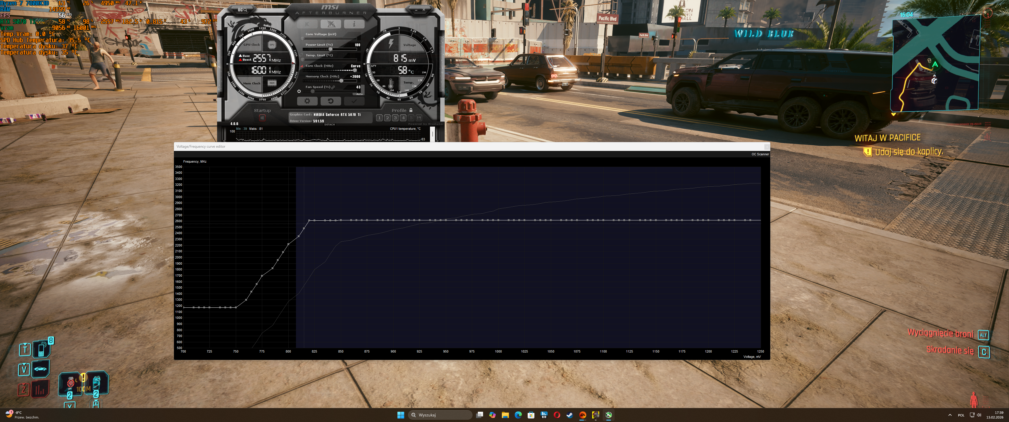

U mnie mogłem ustawić 2610 mhz na 820mV niżej to cyrki robiło z krzywej i dodałem + 2000 na pamieciach. Zrzut z cyberpunk 3440x1440
Pamieci biora mało energii, to czy dasz + 1000 czy 2000 czy 3000, akurat ma mniejsze znaczenie, z reguły lepiej dac +3000, chyba że zalezy Ci na najnizszym zuzyciu energii to +1000Mhz jest ok
7W róznicy raczej mało,
Dobra zrobiłem to 2610 mhz na 820mV plus 1000 na pamięciach. Teraz to przetestuję w grach czy bedzie stabilnie, jak tak to zostawię. Core voltage mam zablokowane i niech lepiej tak zostanie😅 w cyberpunk to 3000 na pamieciach mnie wywaliło także niech jest ten 1000 narazie
Ale on ma 2580MHz, Ty 2310MHz, chyba ze Quake 2 RTX tak przycina.

dokładnie 2310 na 0.81V i 200-210W, w Quake II RTX. Przy tym nizszym voltage z zakresu 0.8 - 0.85V liczy sie głównie taktowanie. Dlatego mu tyle bierze w grze teoretycznie lzejszej. Podobnie mi jak ustawie na 0.82V i 2.6Ghz to tam mam 220W w tym Rise of the Tomb Radier i 12-13% wiecej FPS od niego. Wiec widac że nie ma znaczenia za bardzo napięcie. Na tym niskim voltagu warunki dyktuje samo taktowanie co jest dosc dziwne musze przyznac.

W myśl maksymy, nie znam się, ale się wypowiem. Wydaje mi się, że z poborem prądu jest wszystko ok. Różnica wynika z innych ustawień graficznych i liczby fps. Ewentualnie, to kwestia innej budowy PCB lub jakichś róznic pomiędzy tymi chipami . Chodź wątpie.
Tak, czy inaczej pobiera bardzo mało, a po włączeniu dlss jeszcze mniej. W Kronosie w 4K z DLSS quality, detale ultra , RT i FG bierze 144W. Procesor, to chyba nigdy nie bierze więcej niż 50W. Nie wiem po co kupowałem zasilacz 850W. ;)
Mam też przypuszczenie, że jak ustawisz 800mV i stały zegar, to na OSD w AB też Ci pokaże 810mV. Tu jest chyba jakieś programowe przekłamanie. Zresztą ustaw u siebie napięcie na OSD, to zobaczymy.
