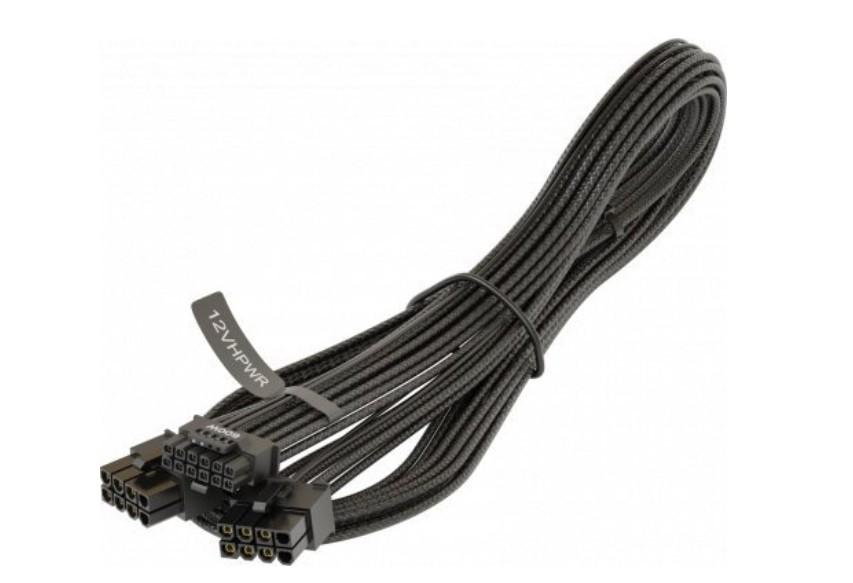

7 minut temu, Faflucy napisał(a):
Pytam ponieważ tam jest tylko 2x8pin więc jak by nie było to z jednej wtyczki poleci 300W.
Na dobrych zasilaczach i kablach to nie problem. Jeśli producent takie oferuje to znaczy, że zasilacz sobie poradzi.
Oczywiście żaden zasilacz i kabel jaki mamy w komputerze sobie nie poradzi, jeśli 300 Watów pójdzie jednym przewodem zamiast kilkoma, tak jak pokazano na dzisiejszych filmach. Ale to inny temat :D
Ta wtyczka w Seasonicach wytrzyma sporo wiecej niz 300W, przeciez to EPS a nie pcie.

50 minut temu, PiPoLiNiO napisał(a):
No ale pytanie dlaczego tam szło 23A jednym kablem. Tego ciągle nie rozumiem.
Skoro wtyczka dobrze siedzi, to co powoduje, że nagle 1 kabel daje 23A, a 3 inne po 2A?
Prawo Kirchhoffa, tego typu złącza nie nadają się do takich prądów, bo zawsze znajdzie się któryś który będzie miał słabszy kontakt, a wtedy to powoduje straty i wydzielanie ciepła, już kilka stron temu pisałem że wystarczy złącze typu CX.
Te boczniki o których piszecie pełnią rolę zabezpieczenia nadpradowego i funkcje pomiarowa (na boczniku dokonuje się pomiaru spadku napiecia i na tej podstawie wylicza wartość płynącego pradu)
W kontekście opisywanych problemów, ich obecność nie ma żadnego znaczenia

4 minuty temu, Voggie napisał(a):
Co będzie lepszym rozwiązaniem, jeśli posiadam nowy zasilacz z kablem wyposażonym w złącze 12V-2x6 po obu stronach? Lepiej skorzystać z tego dedykowanego kabla od zasilacza czy z przejściówki dołączonej do karty graficznej?
Zawsze jeden kabel będzie lepszy od przejściówek. Nawet jeśli nie jest z jednej strony z tym nowym standardem.
Teraz, PiPoLiNiO napisał(a):
Czyli teoretycznie, można włożyć Astral, obciążyć, sprawdzić czy daje równo A na wszystkich 6, i jeśli nie będzie się wyjmować kabla to powinno być okej cały czas? :)
z astralem nie masz się czego bać, póki monitorujesz te natężenia, co pokazywałeś.
 Przy 600W poboru karty powinieneś mieć na każdym pinie 8,33A
jak aplikacja zacznie pokazywać różnice pomiędzy pinami, tak że któryś przekroczy 9A to już będziesz wiedział, że coś się dzieje i masz ryzyko , bo natężenie na 1 pin jest już za wysokie, tak samo przy 400W, powinieneś mieć na pin około 5,5A, ale jeśli na jednym będziesz miał 8A a na innych mniej, to też znak, że coś już się dzieje, choć alarmu 9A to nie wyzwoli. DO tego czasu-osiągnięcia 9A na pojedynczym pinie możesz jeszcze korzystać z karty, ale degradacja kabla będzie szła szybciej
