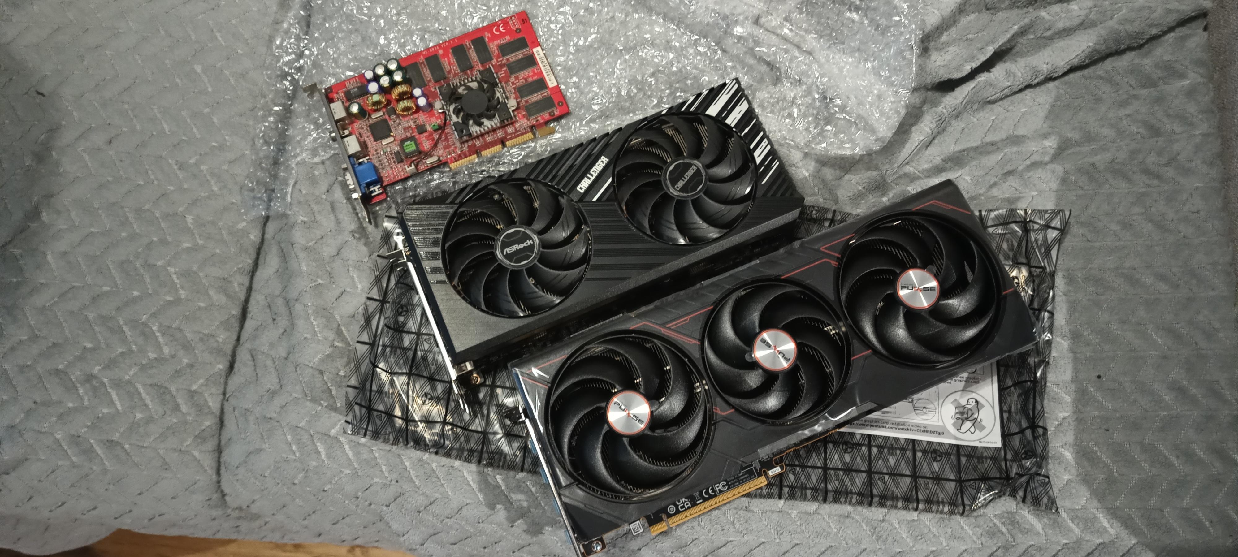

Wygląda że legitna i nieużywana. W porównaniu do mojego 7800 xt to mała i lekka a o blisko 20W wyższe TDP :D W gramach będzie o jakieś 430 lżejsza. Reaper 900, gaming OC 1330.
W ogóle ni grzeje ni ziębi mnie ten zakup. Zero podjarania.

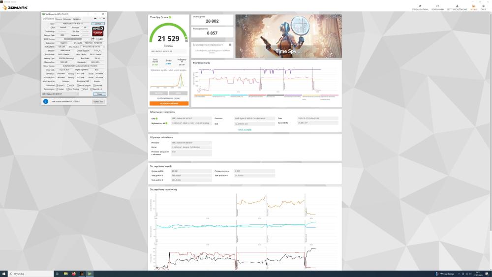

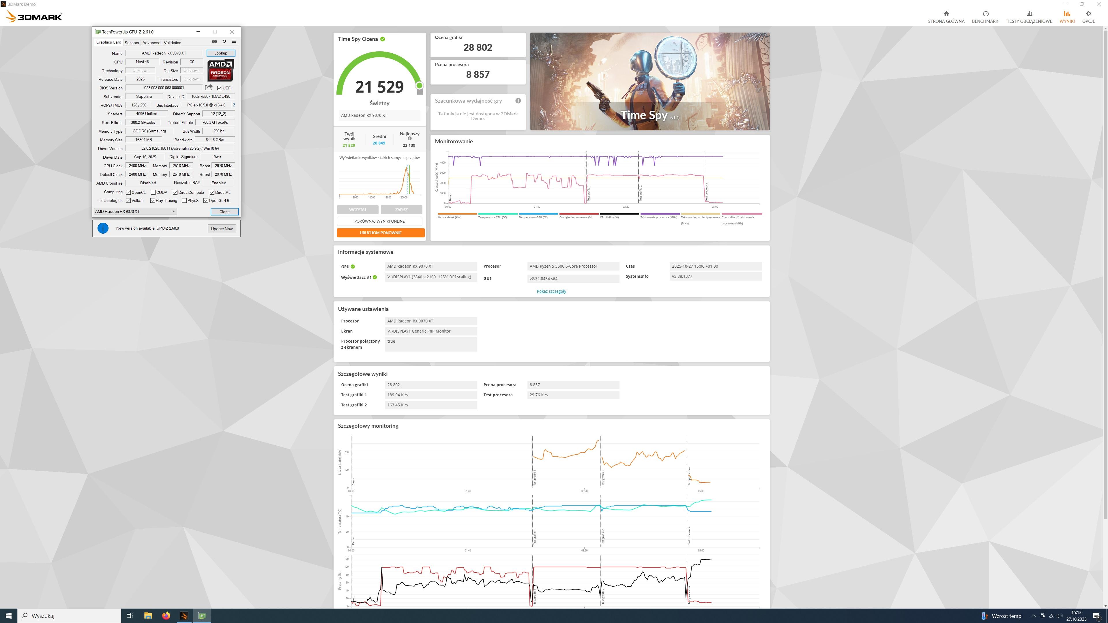

Włożona.
Edit: Dopiero teraz zauważyłem, że pamięci Samsunga. Czyli będzie chłodniej.
Edit 2: Szok jakie to ciche w porównaniu do Gigabyte a 20W więcej do wydmuchania. Gigabyte od 1500 rpm już odczuwalny na uszach a PowerColor 1850 rpm i lux.
Stock vs Stock
