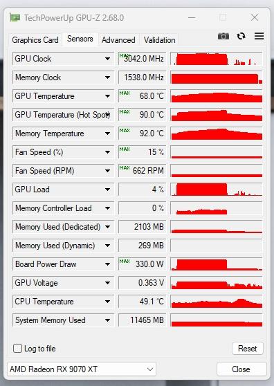

Wczoraj i dzisiaj rano zrobiłem kilka testów. Oto wyniki na Curvie -35:
GPU default
GPU -100MHz, -75mV, 2518 MHz Default, -30% PL
GPU +100MHz, -75mV, 2774 MHz Fast Timing, -30% PL
CPU+200MHz
GPU +100MHz, 0mV, 2774 Fast Timing, +10% PL
GPU 0MHz, 0mV, 2762 Fast Timing, +10% PL
Edytowane przez panicz patryk
  • Upvote 2
